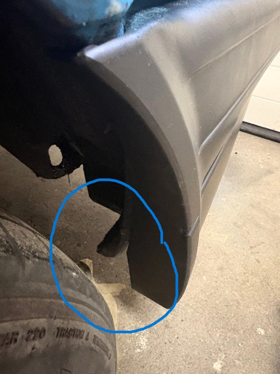

Maikman Geschrieben: 22. Januar #1 Meldung Teilen Geschrieben: 22. Januar (bearbeitet) Hallo, hat jemand Erfahrungen mit Orginalen oder Nachbau M Technik 2 Paketen? Weil ich hatte mir jetzt ein Nachbau M Technik 2 Paket geholt aber beim Heckteil kommt es mir komisch vor. Es gibt ein riesen Abstand von Anbauteil zu Heckblech, soll das so oder muss man da nacharbeiten? Der Rest des Bodykits passt sehr gut nur an der Stelle auf beiden Seiten steht es so ab. Grüße Maik Bearbeitet: 22. Januar von Maikman Zitieren Link zu diesem Kommentar https://e30-talk.com/topic/211891-m-technik-2-nachbau-hecksch%C3%BCrze-sitzt-nicht-gut/ Auf anderen Seiten teilen Weitere Optionen zum teilen...

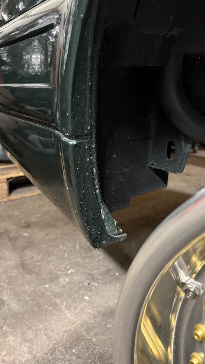

bastelbert Geschrieben: 24. Januar #3 Meldung Teilen Geschrieben: 24. Januar Das ist beim Original kein Zwischenstück. Die wurden einfach passend produziert. Zitieren Das BMW Cabrio ist eines jener sachlichen Transportmittel, das grundsätzlich offen, vollgetankt und mit dem Schlüssel im Zündschloß in der Garage stehen muß - für alle dringenden Fälle. auto motor & sport 22/86 Link zu diesem Kommentar https://e30-talk.com/topic/211891-m-technik-2-nachbau-hecksch%C3%BCrze-sitzt-nicht-gut/#findComment-1860872 Auf anderen Seiten teilen Weitere Optionen zum teilen...
GearX Geschrieben: 24. Januar #4 Meldung Teilen Geschrieben: 24. Januar (bearbeitet) @bastelbert war schneller und ich liefer den Bildbeweis wie schön ein Original sitzen kann Bearbeitet: 24. Januar von GearX Zitieren greets Alex. Dieser Beitrag kann Spuren von Erdnüssen, Sarkasmus und oder Ironie enthalten M62B44 Touring "Gustl" Link zu diesem Kommentar https://e30-talk.com/topic/211891-m-technik-2-nachbau-hecksch%C3%BCrze-sitzt-nicht-gut/#findComment-1860877 Auf anderen Seiten teilen Weitere Optionen zum teilen...
schumi Geschrieben: 19. Februar #5 Meldung Teilen Geschrieben: 19. Februar am Am 22.1.2026 um 11:09 schrieb Maikman: Hallo, hat jemand Erfahrungen mit Orginalen oder Nachbau M Technik 2 Paketen? Weil ich hatte mir jetzt ein Nachbau M Technik 2 Paket geholt aber beim Heckteil kommt es mir komisch vor. Es gibt ein riesen Abstand von Anbauteil zu Heckblech, soll das so oder muss man da nacharbeiten? Der Rest des Bodykits passt sehr gut nur an der Stelle auf beiden Seiten steht es so ab. Grüße Maik Ich glaube, ich hatte damals bei meinem Nachbaukit dort eine Schraube in den Radlauf gesetzt, um das dorthin zu bekommen, wo es hinsoll. Kann mir auch nicht vorstellen. dass das Originale dort nicht befestigt ist, das würde ja sonst auch schlackern im Wind und bei Vibrationen... Gruß schumi Zitieren Link zu diesem Kommentar https://e30-talk.com/topic/211891-m-technik-2-nachbau-hecksch%C3%BCrze-sitzt-nicht-gut/#findComment-1862524 Auf anderen Seiten teilen Weitere Optionen zum teilen...
