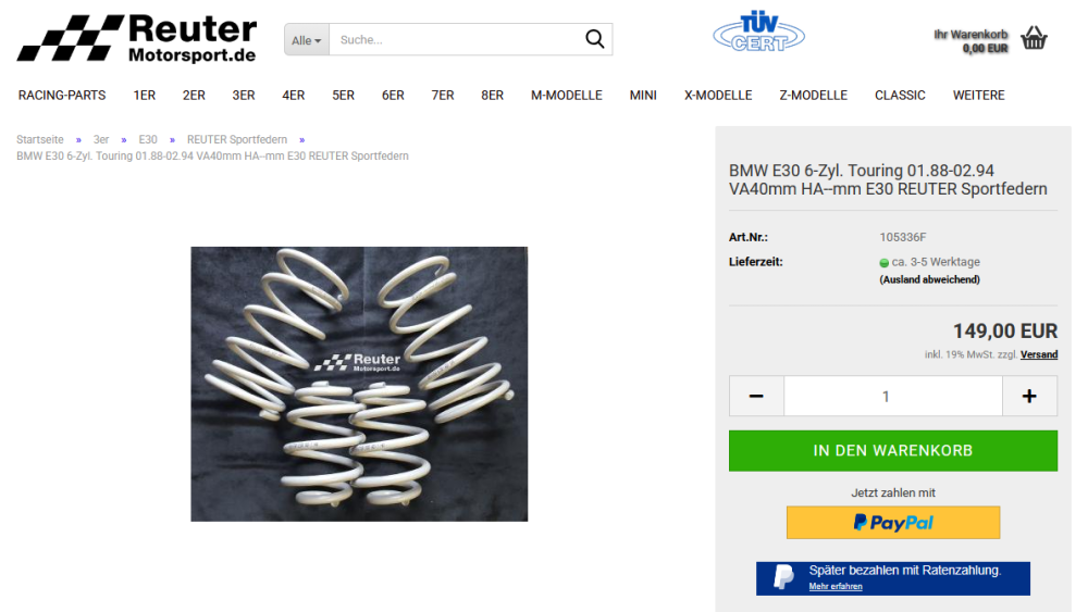

knobbe246 Geschrieben: 2. Januar #1 Meldung Teilen Geschrieben: 2. Januar Hallo E30-Freunde, ich habe einen 325i touring mit funktionierender Niveauregelung an der HA. Das System ist dicht, die Federzylinder trocken und die Federspeicher bereits erneuert. Der Höhenausgleich bei Beladung funktioniert ebenfalls. An der VA sind die originalen Federn und Dämpfer des Sportfahrwerkes verbaut, aber bereits ziemlich in Mitleidenschaft gezogen. Mein Plan ist nun, die HA mit der Niveauregelung unverändert zu lassen und an der Vorderachse Dämpfer und Federn zu erneuern. Bei der Gelegenheit würde ich vorne gerne die Reuters Sportfedern einbauen (-35mm), damit er im Vergleich zum Sportfahrwerk nochmals ca. 15mm tiefer kommt. Bei der Dämpferauswahl habe ich mich aufgrund der 35mm-Tieferlegung für gekürzte Dämpfer von Bilstein entschieden. Dies wären dann die B8. Leider bin ich mir noch nicht wirklich sicher, wie die B8-Sportdämpfer mit der hinteren Niveau-Dämpfung harmonieren?! Sind die B8er evtl. zu hart? Welche Alternative gäbe es? Leider habe ich noch nirgends eine vernünftige Meinung/Einschätzung/Erfahrung nachlesen können. Gibt es jemand der mir diesbezüglich weiterhelfen könnte? Vielen Dank im Voraus knobbe246 Zitieren Link zu diesem Kommentar https://e30-talk.com/topic/211844-tieferlegung-und-austausch-sto%C3%9Fd%C3%A4mpfer-va-bei-niveauregelung-an-ha/ Auf anderen Seiten teilen Weitere Optionen zum teilen...

knobbe246 Geschrieben: 3. Januar Autor #3 Meldung Teilen Geschrieben: 3. Januar Die Reuter Federn sind speziell für die Vorderachse. Da sollte es also kein Eintragungsprobleme geben. Auf der Bilstein-Webseite werden die B4-Dämpfer fürs Standardfahrwerk und die B8er fürs M-Technik-Fahrwerk empfohlen. Der E30 325i touring mit Niveauregulierung hat ja offiziell ein M-Technik-Fahrwerk (also zumindest an der Vorderachse ) Zitieren Link zu diesem Kommentar https://e30-talk.com/topic/211844-tieferlegung-und-austausch-sto%C3%9Fd%C3%A4mpfer-va-bei-niveauregelung-an-ha/#findComment-1859586 Auf anderen Seiten teilen Weitere Optionen zum teilen...

MartinE30 Geschrieben: 4. Januar #13 Meldung Teilen Geschrieben: 4. Januar Und das Reuters Federkit kann man auch nur für die vorderen Federn eintragen? Die AP Federn gabs mal nur für vorne, hat ja oben der Christian in Beitrag #2 schon geschrieben. Zitieren Link zu diesem Kommentar https://e30-talk.com/topic/211844-tieferlegung-und-austausch-sto%C3%9Fd%C3%A4mpfer-va-bei-niveauregelung-an-ha/#findComment-1859669 Auf anderen Seiten teilen Weitere Optionen zum teilen...
knobbe246 Geschrieben: 4. Januar Autor #14 Meldung Teilen Geschrieben: 4. Januar Ja, im Gutachten steht ein Zusatz, dass die Federn beim touring mit Niveaureg. auch nur an der VA verbaut werden können Zitieren Link zu diesem Kommentar https://e30-talk.com/topic/211844-tieferlegung-und-austausch-sto%C3%9Fd%C3%A4mpfer-va-bei-niveauregelung-an-ha/#findComment-1859689 Auf anderen Seiten teilen Weitere Optionen zum teilen...
