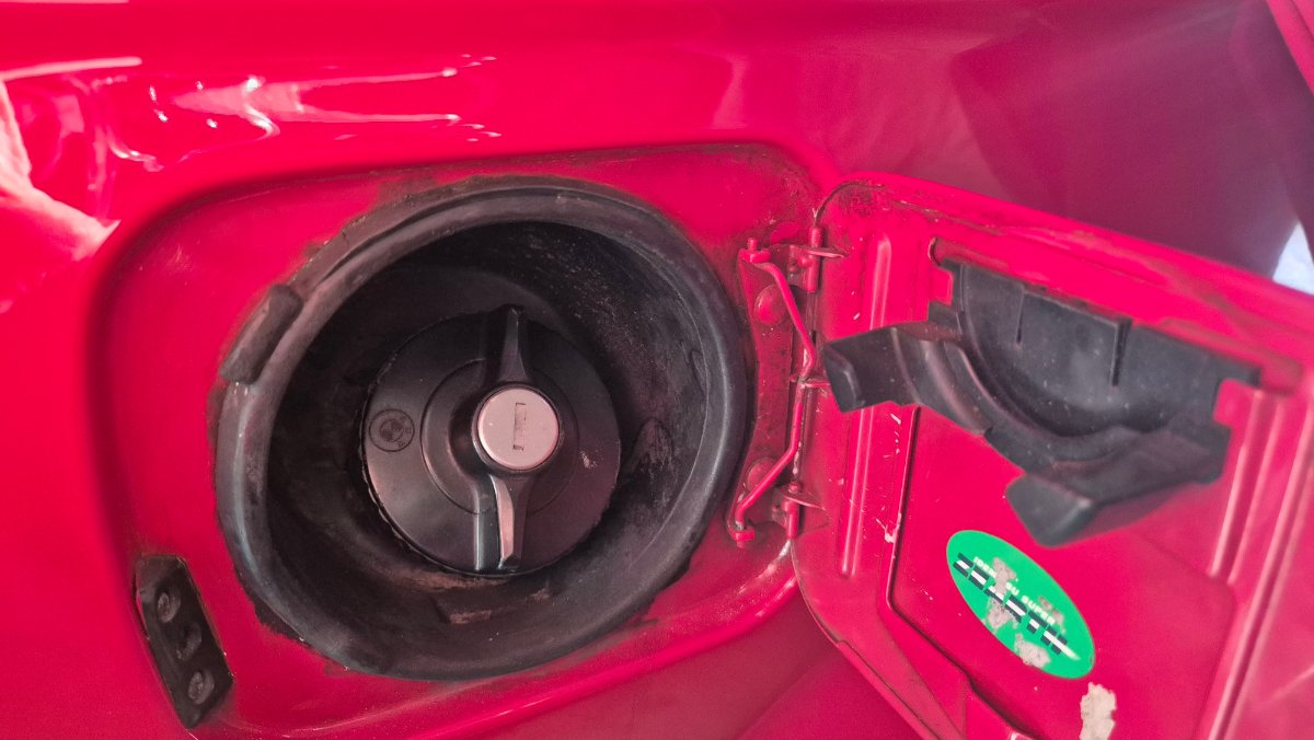

awohlmann Geschrieben: 1. Januar #1 Meldung Teilen Geschrieben: 1. Januar Hallo Fachleute, laut FIN Auswertung hatte mein Cabrio Bj. 86 keine Zentralverriegelung ab Werk. Trotzdem habe ich in der Fahrertüre (unten beim Lautsprecher) das ZV Relais gefunden. War das bei allen Fahrzeuge standardmäßig verbaut oder wurde bei dem Fahrzeug eine ZV nachgerüstet? Ich habe das jetzt vorerst ausgebaut. Ich habe bereits mehrere Beiträge gelesen, bin aber noch nicht fündig geworden, wie man am Türschloss erkennt, ob das Fahrzeug ZV hat oder nicht. Bitte um Hinweise, woran ich erkennen kann, ob mein Fahrzeug jetzt eine ZV verbaut hat (wenn ja, scheint die defekt zu sein) Fotos dazu wären super. Beide Türen lassen sich derzeit nicht mit Schlüssel versperren. Kofferraum sperrt wie er soll. Danke für eure Hinweise. Alfred Zitieren Link zu diesem Kommentar https://e30-talk.com/topic/211842-325i-vfl-cabrio-keine-zv-laut-werk-aber-trotzdem-ein-relais-zentralverriegelung-6131-1-380-302-in-fahrert%C3%BCre/ Auf anderen Seiten teilen Weitere Optionen zum teilen...
vokuhila Geschrieben: 2. Januar #2 Meldung Teilen Geschrieben: 2. Januar (bearbeitet) am vor 5 Stunden schrieb awohlmann: Bitte um Hinweise, woran ich erkennen kann, ob mein Fahrzeug jetzt eine ZV verbaut hat Tankklappe aufmachen und gucken ob an der Sicke senkrecht hinten unten ein schwarzes Plastikteil mit 2 Kreuzschlitzschrauben zu finden ist, wenn ja = ZV alternativ rechte Kofferraumverkleidung rausnehmen und hinter dem Tankklappenbereich nach dem ZV Motor suchen oder hintere Kofferraumverkleidung rausnehmen und unter dem Schloss hinter der senkrechten Strebe nach dem ZV Motor suchen oder Türverkleidungen abnehmen und am inneren Türblech in den Türen hinten unten nach den ZV Motoren suchen Bearbeitet: 2. Januar von vokuhila Zitieren Link zu diesem Kommentar https://e30-talk.com/topic/211842-325i-vfl-cabrio-keine-zv-laut-werk-aber-trotzdem-ein-relais-zentralverriegelung-6131-1-380-302-in-fahrert%C3%BCre/#findComment-1859404 Auf anderen Seiten teilen Weitere Optionen zum teilen...
awohlmann Geschrieben: 2. Januar Autor #3 Meldung Teilen Geschrieben: 2. Januar (bearbeitet) am vor 9 Stunden schrieb vokuhila: Tankklappe aufmachen und gucken ob an der Sicke senkrecht hinten unten ein schwarzes Plastikteil mit 2 Kreuzschlitzschrauben zu finden ist, wenn ja = ZV alternativ rechte Kofferraumverkleidung rausnehmen und hinter dem Tankklappenbereich nach dem ZV Motor suchen oder hintere Kofferraumverkleidung rausnehmen und unter dem Schloss hinter der senkrechten Strebe nach dem ZV Motor suchen oder Türverkleidungen abnehmen und am inneren Türblech in den Türen hinten unten nach den ZV Motoren suchen Danke für die rasche Antwort. Ich denke, die Frage ist mit "JA" beantwortet (siehe Bild). Nun stellt sich für mich die Frage, wiso der Vorbesitzer das ZV-Relais abgesteckt hatte. Ich habe es nun ausgebaut und möchte gerne testen, ob es funktioniert? Es ist ein verschweißtes Kunststoffteil, das man leider nicht öffnen kann. Wie kann ich da prüfen, ob es defekt ist oder noch OK? Die Türen ließen sich noch nie in meinem Auto abschließen. Welche weitere Vorgangsweise würdet ihr vorschlagen? Welcher von den vielen Beiträgen ist für die weitere Vorgangsweise zur Analyse der sinnvollste? Danke Alfred Bearbeitet: 2. Januar von awohlmann Zitieren Link zu diesem Kommentar https://e30-talk.com/topic/211842-325i-vfl-cabrio-keine-zv-laut-werk-aber-trotzdem-ein-relais-zentralverriegelung-6131-1-380-302-in-fahrert%C3%BCre/#findComment-1859415 Auf anderen Seiten teilen Weitere Optionen zum teilen...

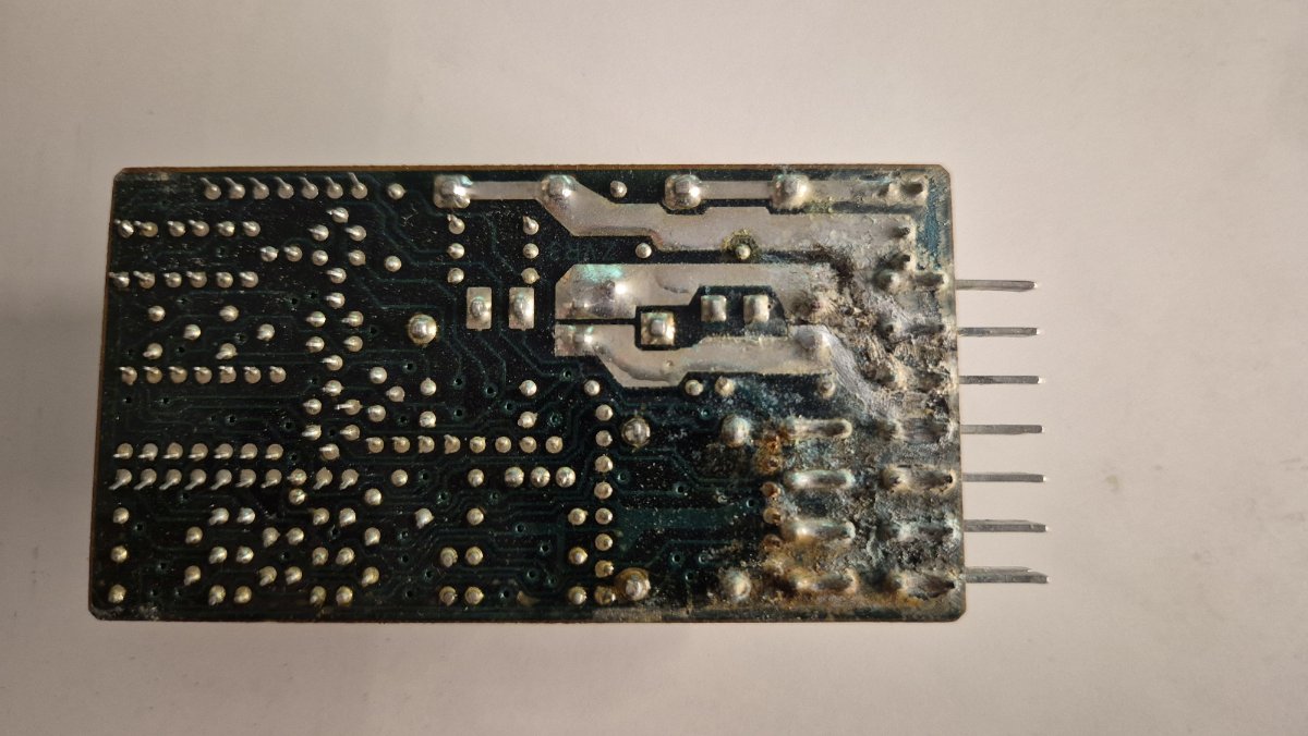

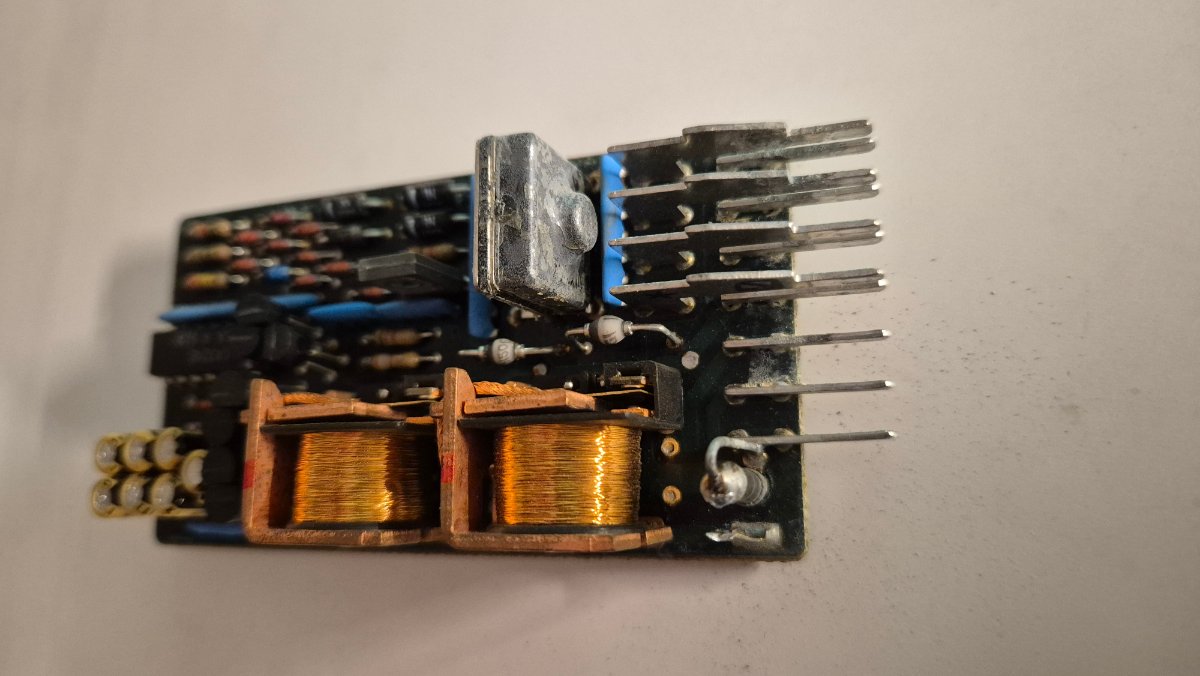

awohlmann Geschrieben: 2. Januar Autor #9 Meldung Teilen Geschrieben: 2. Januar am vor 8 Stunden schrieb Janosch: Sehr oft löst dort der Überlastschutz aus. Die Lötstelle wird heiß und der Federkontakt löst sich. Dann ist das Steuergerät stromlos und die ZV tot. Es hat aber in der Regel einen Grund warum die auslöst. Jetzt habe ich es geschafft, das ZV-Relais zu öffnen. Tatsächlich hat der von dir genannte Überlastungsschutz seine Funktion erfüllt und die Lötstelle vom Federkontakt ist offen. Leider sieht die Platine auf der Rückseite eher traurig aus - rostig und oxidiert: Ob es da noch lohnt, die Feder anzulöten? Befürchte, es wird vermutlich ein neues Relais notwendig sein? Was meint ihr dazu anhand der Bilder? Möchte aber noch das Werkstatthandbuch - wie empfohlen - studieren, bevor ich an dem ZV-Relais versuche, herumzureparieren. Sobald ich wieder zum Auto kann (in ca. 2 Wochen), werde ich auch die beiden ZV Stellmotore in den Türen prüfen. Den Beitrag mit dem Hebel habe ich gelesen, die beiden Hebel werde ich auf jeden Fall vorab bestellen. Zitieren Link zu diesem Kommentar https://e30-talk.com/topic/211842-325i-vfl-cabrio-keine-zv-laut-werk-aber-trotzdem-ein-relais-zentralverriegelung-6131-1-380-302-in-fahrert%C3%BCre/#findComment-1859465 Auf anderen Seiten teilen Weitere Optionen zum teilen...
Scheineiliger Geschrieben: 2. Januar #10 Meldung Teilen Geschrieben: 2. Januar Löte das an, stelle das Fahrerseitige Türschloss auf 12. Dann ziehst Du das Gerät wieder ab. Oder Du ziehst die Sicherung. Zitieren Link zu diesem Kommentar https://e30-talk.com/topic/211842-325i-vfl-cabrio-keine-zv-laut-werk-aber-trotzdem-ein-relais-zentralverriegelung-6131-1-380-302-in-fahrert%C3%BCre/#findComment-1859469 Auf anderen Seiten teilen Weitere Optionen zum teilen...
vokuhila Geschrieben: 3. Januar #11 Meldung Teilen Geschrieben: 3. Januar (bearbeitet) am vor 12 Stunden schrieb awohlmann: Jetzt habe ich es geschafft, das ZV-Relais zu öffnen. Tatsächlich hat der von dir genannte Überlastungsschutz seine Funktion erfüllt und die Lötstelle vom Federkontakt ist offen. Leider sieht die Platine auf der Rückseite eher traurig aus - rostig und oxidiert: Ob es da noch lohnt, die Feder anzulöten? Befürchte, es wird vermutlich ein neues Relais notwendig sein? Was meint ihr dazu anhand der Bilder? Möchte aber noch das Werkstatthandbuch - wie empfohlen - studieren, bevor ich an dem ZV-Relais versuche, herumzureparieren. mach die Platine und die Kontakte sauber, auch im Gegenstück am Kabelbaum, löte die Überlastsicherung wieder an, dann kannst Du versuchen auf Fehlersuche zu gehen bei der ZV hilft nur systematische Fehlersuche, das "Werkstatthandbuch" bietet Dir zwar detaillierte Hinweise, erklärt aber die Funktion nicht so richtig gut hier mal (meine) Tips zur Herangehensweise, die Punkte solltest Du unbedingt in der angegebenen Reihenfolge abarbeiten und wenn es an einem Punkt nicht so tut wie beschrieben, dann muss zwingend dieser Punkt untersucht und der Fehler behoben werden bevor Du weitermachst, an der Stelle kann man dann die Routinen aus dem Werkstatthandbuch anwenden Hauptproblem sind erstmal die Türstecker in der A-Säule, wenn Du dort vergammelte Kontakte siehst, ist das der erste Punkt den Du angehen musst, die müssen erneuert werden oder zumindest so sauber gemacht werden, dass die vernüftig Kontakt geben wenn das dort aber gut aussieht, könntest Du mit der Fehlersuche beginnen, ein Multimeter oder mindestens eine LED Prüflampe kann dabei hilfreich sein lade Dir einen US-Schaltplan (oben auf der Seite verlinkt) herunter, dort ist die ZV sehr anschaulich und verständlich mit Hinweisen versehen wie wo was schaltet in den "Strichzeichnungen" der deutschen Pläne findest Du vergleichsweise nur wenig bzw. gar keine Hilfe in dieser Richtung ein paar Grundtests kannst Du aber schon ohne (Verständnis vom) Schaltplan machen zuerst musst Du alle Motoren ausbauen und abstecken, die Mikroschalter in den vorderen Türen auch abstecken, die können aber eingebaut bleiben dann nur den Fahrertürstellmotor anschliessen, das ist der "Masterstellmotor" der immer dran sein muss wenn man sich nicht auf die falsche Fährte locken lassen will der Fahrertürstellmotor hat keine elektrische Verriegelungssperre, weil das am Türschloss der Fahrerseite mechanisch gelöst wird, der kann also nicht elektrisch blockiert werden wenn Du jetzt den Stellmotor per Hand in die Endlagen bewegst, muss ab etwa Mitte vom Stellweg der ca. 1 sek. dauernde ZV Impuls ausgelöst werden und den Motor bis in die Endlage ziehen das muss in beide Richtungen funktionieren und nach Ablauf der 1 sek. Motoransteuerung muss sich der Motor wieder frei von Hand in die andere Richtung bis zum Auslösen des Impulses bewegen lassen wenn das klappt, ist zumindest das Steuergerät von der Grundfunktion und der Fahrertürstellmotor und die Verkabelung dazwischen in Ordnung dann steckst Du der Reihe nach alle anderen Motoren jeweils erstmal immer nur einzeln (wichtig !) dazu und prüfst damit ob sie sich vom Fahrertürmotor aus steuern lassen der Tankklappenmotor und der Kofferraummotor bewegen sich gegenläufig zu den Türmotoren, also nicht wundern falls es Dir auffällt das ist richtig so, die Motoren sind "umgepolt" angeschlossen, wie man auch im US Plan gut nachvollziehen kann wenn das bis hier hin geht, ist der Lastkreis zu den Motoren erstmal in Ordnung dann steckst Du zum Fahrertürstellmotor mal nur den Kofferraumstellmotor an, wenn Du den Kofferraumstellmotor in die Endlagen bewegst, muss die Motoransteuerung wie beim Fahrertürmotor in beide Richtungen ausgelöst werden können, wie gesagt das muss gegenläufig arbeiten dann steckst Du zusätzlich den Beifahrertürstellmotor an, schiebst den Fahrertürstellmotor ein = ZV ZU und ziehst dann den Beifahrertürmotor per Hand auseinander, dabei muss die ZV ausgelöst werden, also "öffnen" beim Zusammenschieben vom Beifahrertürstellmotor wird ZV ZU aber NICHT ausgelöst, dafür ist der Mikroschalter in der Beifahrertür zuständig, den jetzt anzusteckenden Mikroschalter betätigst Du von Hand oder wenn Du am beifahrerseitigen Schloss auf ZU drehst, dann muss die ZV "schliessen" also Fahrer- und Beifahrertürmotor fahren ein, Kofferraum- und Tankmotor fahren aus der Grund für den Einsatz vom beifahrerseitigen Mikroschalter ist der Schutz gegen "Aussperren" bei unbeabsichtigten Betätigen vom Türpin, weil das beifahrerseitig auch bei offener Tür möglich ist folgendes Szenario wird dadurch unterbunden : Schlüssel im Auto, Fahrer steigt aus und macht die Tür zu, Beifahrer steigt aus, drückt bewusst/unbewusst/versehentlich den Türpin runter und macht die Tür zu = ZV geht ZU aus die Maus dann kann man nur hoffen dass ein Fenster offen steht fahrerseitig ist Türpin runterdrücken bei offener Tür mechanisch unterbunden wodurch man sich nicht ohne Schlüssel aussperren kann und bei geschlossener Fahrertür würde es zwar gehen aber dazu müsste das Fenster offen sein, wodurch man auch an den Schlüssel rankommen würde wenn Du jetzt alle Motoren angesteckt hast, solltest Du die ZV wie beschrieben komplett von allen 3 Stellen steuern können jetzt kommen wir zur ominösen "Entriegelungssperre" an der viele schon rein vom Verständnis her scheitern und damit bei der Fehlersuche erst recht im Dunkeln tappen deshalb versuche ich es mal zu erklären was es mit dem fahrertürseitigen Mikroschalter auf sich hat, den ich bisher bewusst NICHT weiter beschrieben habe und der bis hier hin immernoch nicht angesteckt sein sollte ausser dem Fahrertürmotor haben alle anderen Türmotoren (bezogen auf 2/4 Türer Touring und Cabrio) eine elektrisch steuerbare Entriegelungssperre es ist immer das schwarze Kabel an den Steckern der Stellmotoren ist diese Sperre elektrisch aktiviert, lassen sich die Motoren nicht mechanisch entriegeln die betreffenden Motoren werden aber beim elektrischen "Öffnen" durch den ZV AUF Impuls entriegelt auch wenn sie vorher nicht elektrisch verriegelt waren, wird der zusätzliche "Sperrmotor" dabei IMMER entriegelt, wie man leicht im US Plan erkennen kann die elektrische Aktivierung der Entriegelungssperre erfolgt nur durch den Mikroschalter in der Fahrertür wird der Schlüssel auf waagerechte Stellung (ganz nach rechts) gebracht, muss dieser Mikroschalter schliessen (nicht vorher !) wenn der Mikroschalter betätigt wird, werden die betreffenden Motoren verriegelt dass dazu ein ZV ZU Impuls nötig wird, kann man im US Schaltplan auch sehr schön sehen bewegt man den Fahrertürschlüssel beim ZU schliessen also sofort in die waagerechte Stellung (ganz nach rechts) wird dabei der "normale" ZV ZU Impuls verwendet hat man vorher die ZV "einfach" auf ZU betätigt, also Fahrertür Schlüssel nur bis etwa 45° oder von der Beifahrertür oder dem Kofferraum aus ZU geschlossen, dann ist die Entriegelungssperre (noch) nicht aktiviert, das geht wie o.g. nur von der Fahrertür aus zu machen erst wenn der Schlüssel an der Fahrertür im Uhrzeigersinn auf 90° nach rechts gedreht ist, wird der Mikroschalter betätigt und die elektrische Entriegelungssperre aktiviert dabei wird, wenn die ZV schon ZU ist, nochmal ein "extra" ZV ZU Impuls ausgelöst, da die Verriegelungsmotoren ja einen ZV ZU Impuls brauchen um angesteuert werden zu können dieser "extra" ZV ZU Impuls wird zwar durch diesen Miroschalter ausgelöst, es ist aber NICHT das eigentliche ZV ZU Signal, denn das ZV ZU Signal kommt vom Fahrertürmotor bei etwa 45° Schlüsselwinkel nach rechts oder vom Kofferraummotor oder dem beifahrerseitigen Mikroschalter bleibt der fahrerseitige Mikroschalter durch falsche Einstellung immer betätigt, kann die ZV nicht mehr geöffnet werden, der Vorgang ist dann elektrisch blockiert es ist dann nur noch die Fahrertür, die eine rein mechanische Entriegelungssperre hat, zu öffnen ist diese mechanische Sperre im Fahrertürschlosss nicht mechanisch aktiviert, kann der Türpin fahrerseitig rausgezogen werden ist diese mechanische Sperre im Fahrertürschlosss mechanisch aktiviert, kann der Türpin fahrerseitig NICHT rausgezogen werden dann muss zuerst das Schloss mechanisch aus der 90° rechts Position zurück auf Öffnen betätigt werden um die mechanische Sperre aufzuheben Bearbeitet: 3. Januar von vokuhila Zitieren Link zu diesem Kommentar https://e30-talk.com/topic/211842-325i-vfl-cabrio-keine-zv-laut-werk-aber-trotzdem-ein-relais-zentralverriegelung-6131-1-380-302-in-fahrert%C3%BCre/#findComment-1859476 Auf anderen Seiten teilen Weitere Optionen zum teilen...
