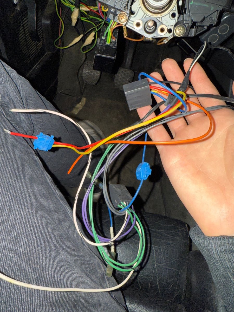

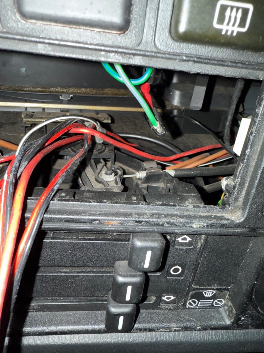

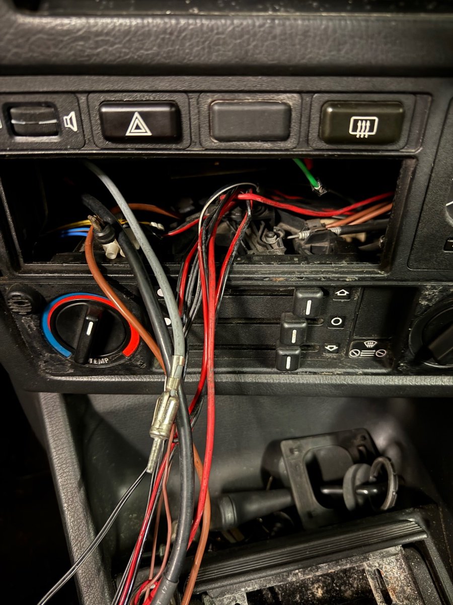

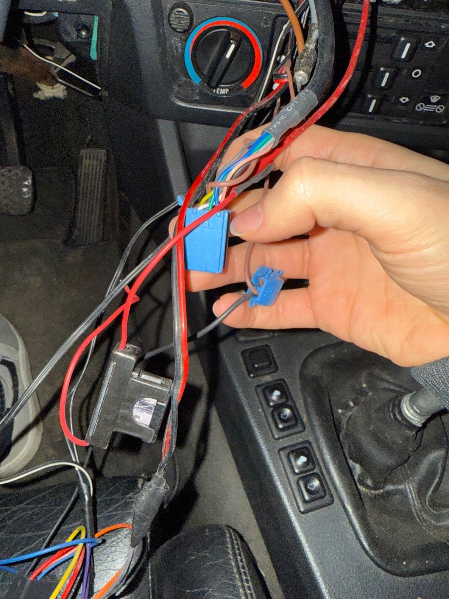

Nickost Geschrieben: 9. Dezember 2025 #1 Meldung Teilen Geschrieben: 9. Dezember 2025 Servus, ich habe den E30 von meinem Opa bekommen. Der Wagen stand bestimmt 10-15 in einer Garage. Vor ungefähr 5 Jahren sind jugendliche in das Auto eingebrochen und haben u.a. das Radio rausgerissen. Ich würde gerne ein neues Radio, mit Bluetooth, einbauen. Ich kenne mich null mit Elektrik aus und habe keine Ahnung welcher Stecker was macht und wollte fragen ob mir jemand helfen kann wie ich das neue Radio richtig anstecke bzw. welches Kabel für was da ist. Zitieren Link zu diesem Kommentar https://e30-talk.com/topic/211799-radio/ Auf anderen Seiten teilen Weitere Optionen zum teilen...

Scheineiliger Geschrieben: 10. Dezember 2025 #4 Meldung Teilen Geschrieben: 10. Dezember 2025 (bearbeitet) Ach was… So wie das aussieht, ist eigentlich alles ganz einfach. Es wurde ein ISO-Stecker angebracht. Die 4 schwarz-roten sind Lautsprecher, Das dicke graue ist die alte Antenne. Das mit dem schwarzen Sicherungshalter ist Dauerplus. (Bei Schlüsselstellung Lenkrad frei an) Oben links ist ein Überblendregler eingesteckt. Das könnte bedeuten das ein originales Soundsystem verbaut war<- die schwarz-roten Kabel weisen darauf hin, das der abgeschaltet wurde und die Lautsprecher direkt angeschlossen sind. Welches Baujahr ist Dein geschwenkter E30? Es gab einige Änderungen in den Jahren. Hast Du mal eine FIN Abfrage gemacht? Dazu kannst Du beim BMW Händler mit der Zulassungsbestätigung anfragen… Oder in der Suchfunktion, es gibt einen Faden hier… Bearbeitet: 10. Dezember 2025 von Scheineiliger Zitieren Link zu diesem Kommentar https://e30-talk.com/topic/211799-radio/#findComment-1858178 Auf anderen Seiten teilen Weitere Optionen zum teilen...
