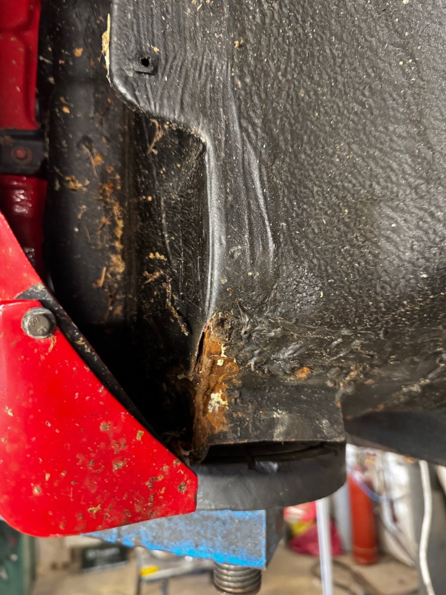

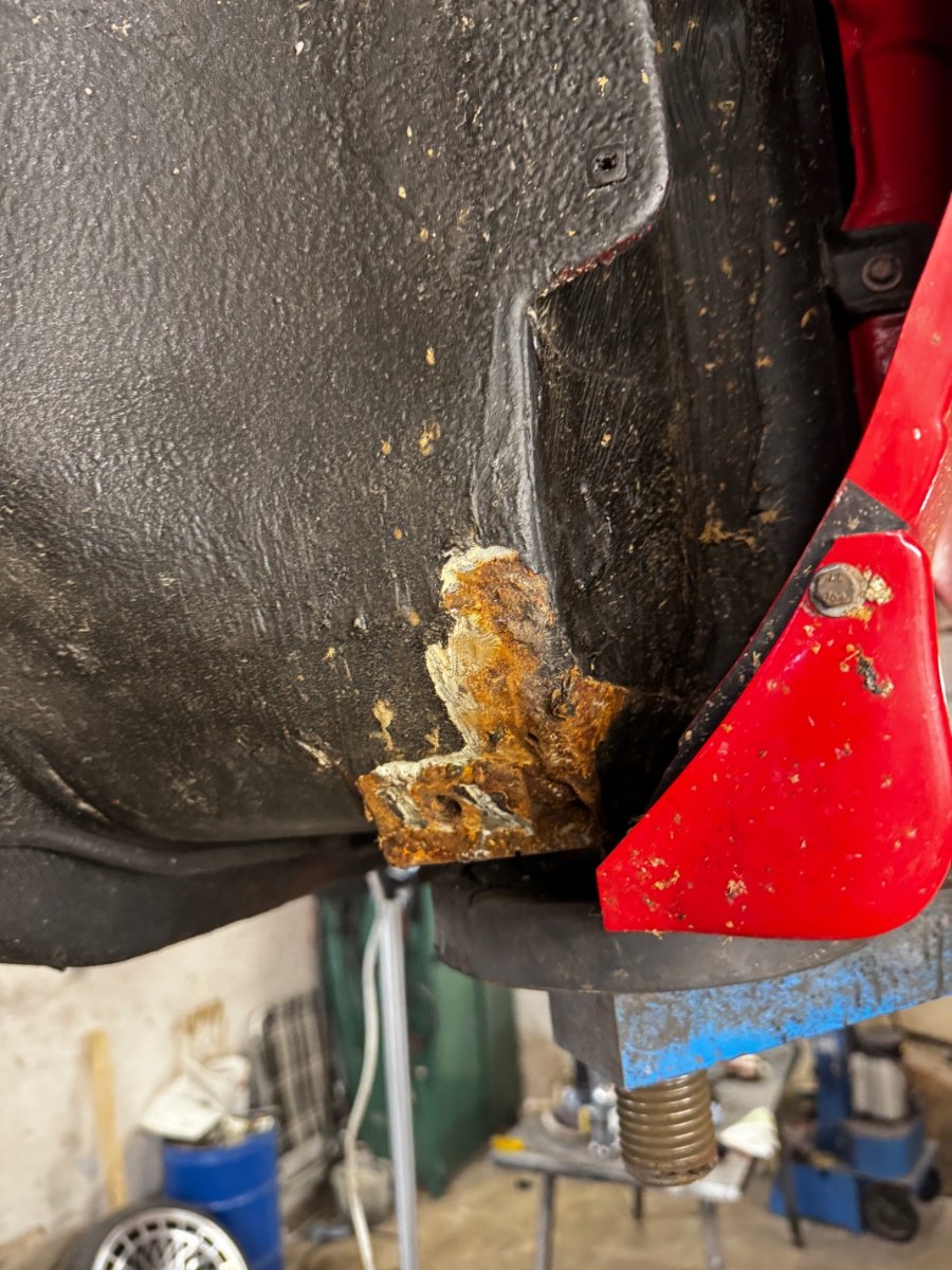

gibt es Reparaturbleche für den Radkasten im Bereich der Produktionsaufnahmen vorne .
Eine Seite ist durch , die andere wurde nicht gut repariert .

Ja, die gibt es für die Produktionsaufnahme.
älterer Faden zu Rep. Blechen
Bearbeitet: von Scheineiliger
https://e30-talk.com/topic/211791-reparaturblech-produktionsaufnahme/#findComment-1857693

Ich würde das aufgedoppelte Blech der Produktionsaufnahme nur noch einlagig ausführen.
Ja, ist dann nicht 100% orischinol, aber deutlich weniger rostanfällig. Und ob man das Auto jemals wieder auf die Gestelle der Fertigungsstraße setzt? ;-)

Wenn man dort alles weggeputzt hat, ist bestimmt der Übergang auch durch.
Die Teller kann man auch schnell mit dem Schraubstock oder auf der Abkantbank machen. Real notwendig sind die nicht.
Aber je nach dem Anspruch "müssen" die halt vorhanden sein.

Ich hab den Aufnahmekasten bei mir auch weggelassen, ein Rostherd weniger und außerdem verleitet das keinen, das Auto da anzuheben :-)
Was man aber braucht ist dies kleine Stehblech vor dem Kästchen, weil da u.a. die Radhausschale befestigt wird. Vielleicht dient es auch als Spritzschutz des Unterbodens.
