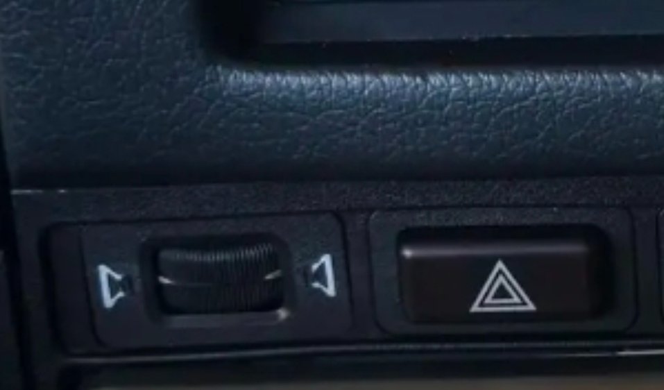

rabilo Geschrieben: 9. November 2025 #1 Meldung Teilen Geschrieben: 9. November 2025 Hallo E30-Fahrer, Zur Zeit interessiere ich mich für einen weitgehend restaurierten E30, der im Orignal ein 316i mit Automatik war. Die Ausstattung war damals sehr übersichtlich, ein Radio war wohl enthalten. Aktuell ist ein Fremdradio drin, was ich wieder ändern möchte der Originalität wegen. Im Armaturenbrett ist ein Überblendregler verbaut, ich nehme an, dass der zur Zeit ohne Funktion ist. Kann mir jemand sagen, wofür der damals gebraucht wurde und ob ich den wieder benötige, wenn ich ein auf Bluetooth nachgerüstetes Original BMW Radio reinsetzen möchte? Danke Euch Viele Grüße Oliver Zitieren Link zu diesem Kommentar https://e30-talk.com/topic/211700-%C3%BCberblendregler-wozu/ Auf anderen Seiten teilen Weitere Optionen zum teilen...
MartinE30 Geschrieben: 9. November 2025 #2 Meldung Teilen Geschrieben: 9. November 2025 Das Ding wurde bei älteren Radios verbaut, wenn es vorne und hinten LS gab. Damit konnte man die Lautstärke mehr nach hinten oder nach vorne "überblenden". Diese Funktion, LS-Funktion vorne nach hinten und umgekehrt verschieben zu können, haben neuere Radios dann direkt am Radio. Bei vielen Einbauten von neueren Radios wurde der Regler oft einfach abgezwickt (was zum Durchschneiden etlicher Kabel führt) . Nehm den Regler doch einfach mal raus, dann siehst Du, was Sache ist. Zitieren Link zu diesem Kommentar https://e30-talk.com/topic/211700-%C3%BCberblendregler-wozu/#findComment-1856052 Auf anderen Seiten teilen Weitere Optionen zum teilen...
ripeete Geschrieben: 9. November 2025 #3 Meldung Teilen Geschrieben: 9. November 2025 Nur vermutungen meinerseits: Mit dem regler konntest du die lautstärke auf die linke, die rechte seite, oder in die mitte "schieben". Und mit einem modernen radio funzt er nicht, weil etwas mit der verkabelung nicht passt (gemeinsame masse, oder so...) Zitieren Link zu diesem Kommentar https://e30-talk.com/topic/211700-%C3%BCberblendregler-wozu/#findComment-1856053 Auf anderen Seiten teilen Weitere Optionen zum teilen...
Mahathma Geschrieben: 9. November 2025 #4 Meldung Teilen Geschrieben: 9. November 2025 Damals hatten Radios meist nur zwei Verstärker, dh. zwei Ausgangskanäle. Um dann pro Seite je zwei Lautsprecher anschließen zu können hat man passiv (!) per Potentiometer je nach Stellung nach vorne oder hinten verteilt. Mit der damals üblichen geringen Leistung war das möglich. Zudem liefen die damaligen Verstärker mit einem Pol auf Masse. Heutige sind fast ausnahmslos Brückenendstufen, dh. am Minuspol der LS liegt auch Spannung an. Mit der Beschaltung über den Regler sprechen entweder die Schutzschaltungen an oder das Radio nimmt Schaden. Mit einem originalen Radio und zwei Ausgängen kannst du den Überblendregler tatsächlich verwenden. Vom Klang darfst du dir nichts versprechen. Ist "vintage" Zitieren Zitat Sandmann (http://www.sandmanns-welt.de/): Die Zeit ist zu knapp für langweilige Autos, Abende vor dem Fernseher oder schlechten Wein... Restlicher Fuhrpark: Saab 9-3 SC TTiD Aero + 9-5 SC 2.3t SE + 900 II Cabrio 2.3i; Mazda MX-5 NB; VW T4 TDI Multivan; Benz 200D/8 (Arbeitsvorrat) Link zu diesem Kommentar https://e30-talk.com/topic/211700-%C3%BCberblendregler-wozu/#findComment-1856054 Auf anderen Seiten teilen Weitere Optionen zum teilen...
Janosch Geschrieben: 9. November 2025 #5 Meldung Teilen Geschrieben: 9. November 2025 am vor 28 Minuten schrieb rabilo: und ob ich den wieder benötige, wenn ich ein auf Bluetooth nachgerüstetes Original BMW Radio reinsetzen möchte? Es würde helfen wenn der TE uns mitteilt welches Original Radio dort rein soll und ob er nur vorne Lautsprecher oder auch hinten welche hat? Hat das Radio 4 Lautsprecheranschlüsse ist der Überblendregler überflüssig. Egal ob im Auto nur vorn oder auch hinten Lautsprecher verbaut sind. Hat das Radio nur 2 Lautsprecheranschlüsse und im Auto sind vorne und hinten Lausprecher verbaut dann braucht man den Überblendregler um die Lautstärken nach vorne und hinten zu verteilen. Zitieren Das Leben ist wie ein Spiel: Mal verliert man und mal gewinnen die Anderen! Link zu diesem Kommentar https://e30-talk.com/topic/211700-%C3%BCberblendregler-wozu/#findComment-1856056 Auf anderen Seiten teilen Weitere Optionen zum teilen...

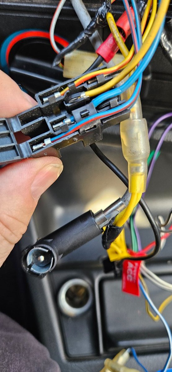

rabilo Geschrieben: 28. Februar Autor #15 Meldung Teilen Geschrieben: 28. Februar am Am 2.1.2026 um 18:23 schrieb Georg: Korrekt! Radio und den Überblendregler ausbauen und den Kabelbaum verfolgen bis man an die Stelle kommt, wo sich die Kabel wirklich in 4x plus und So, hat gedauert wegen Kälte aber jetzt weiß ich mehr. Das Pioneer ist raus, es waren nur die vorderen Lautsprecher angeschlossen. Am Überblendregler sind insgesamt 6 Drähte dran, ich denke, dass es sich hier um hinten links/rechts plus und minus handelt. Wofür sind die beiden anderen Drähte? Wenn ich jetzt die Drähte (gelb, rot/gelb, und blau, rot/blau) vom Überblendregler abknipse und direkt an das neue Radio anklemme, funktioniert das? Mir fällt es schwer, den ganzen Kabelbaum zu verfolgen, weil ich dafür das halbe Auto auseinander bauen müsste, deshalb die Fragen. Wozu sind die beiden verbleibenden Drähte (gelb und blau) Zitieren Link zu diesem Kommentar https://e30-talk.com/topic/211700-%C3%BCberblendregler-wozu/#findComment-1863024 Auf anderen Seiten teilen Weitere Optionen zum teilen...
Georg Geschrieben: 28. Februar #16 Meldung Teilen Geschrieben: 28. Februar Du vermutest falsch! Am Überblendregler sind zwei Adern die beiden eingehenden Plus links/rechts und die 4 ausgehenden Plus links rechts. Die Minus sind da gebrückt und zerstören auf Dauer ein neues Radio. Schau im Wiki oben -> Audio - da gibt es einiges an Schaltplänen zu finden z.B. Im Bereich Soundsystem wo genau dargestellt wird bekloppt das damals verdrahtet wurde. Zitieren Auch ich gehe mit der Zeit und fahre E-Autos: E30, E31 und E46! Mein E30 Cabrio ist hier zu sehen und der ganz offene Klassiker hier Und wenns mal Probleme mit anderen BMWs außer dem E30 gibt kann man ja hier mal fragen. Link zu diesem Kommentar https://e30-talk.com/topic/211700-%C3%BCberblendregler-wozu/#findComment-1863025 Auf anderen Seiten teilen Weitere Optionen zum teilen...
