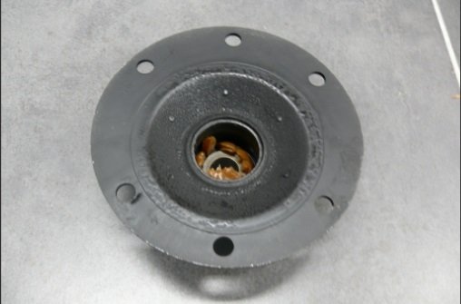

JET Geschrieben: 4. November 2025 #2 Meldung Teilen Geschrieben: 4. November 2025 (bearbeitet) Hallo, wenn man mit dem Fahrzeug Motorsport betreiben will, auf jeden Fall sinnvoll! Für den Straßenbetrieb würde ich die nicht einsetzen (die übertragen sehr viel Geräusche). Gute Fahreigenschaften werden auch mit den original Rep,-Stützlager zur Sturzkorrektur (verstellbar von +/- 0,5Grad) erreicht. Sind allerdings vom freundliche und entsprechend kosten die auch. Dann noch die geschlossenen Querlenkerlager vom M3 und man kommt sehr gut auf der Straße klar. Grüße aus dem Oberbergischen Bearbeitet: 6. November 2025 von JET Zitieren Link zu diesem Kommentar https://e30-talk.com/topic/211691-uniball-domlager-sinnvoll/#findComment-1855631 Auf anderen Seiten teilen Weitere Optionen zum teilen...
