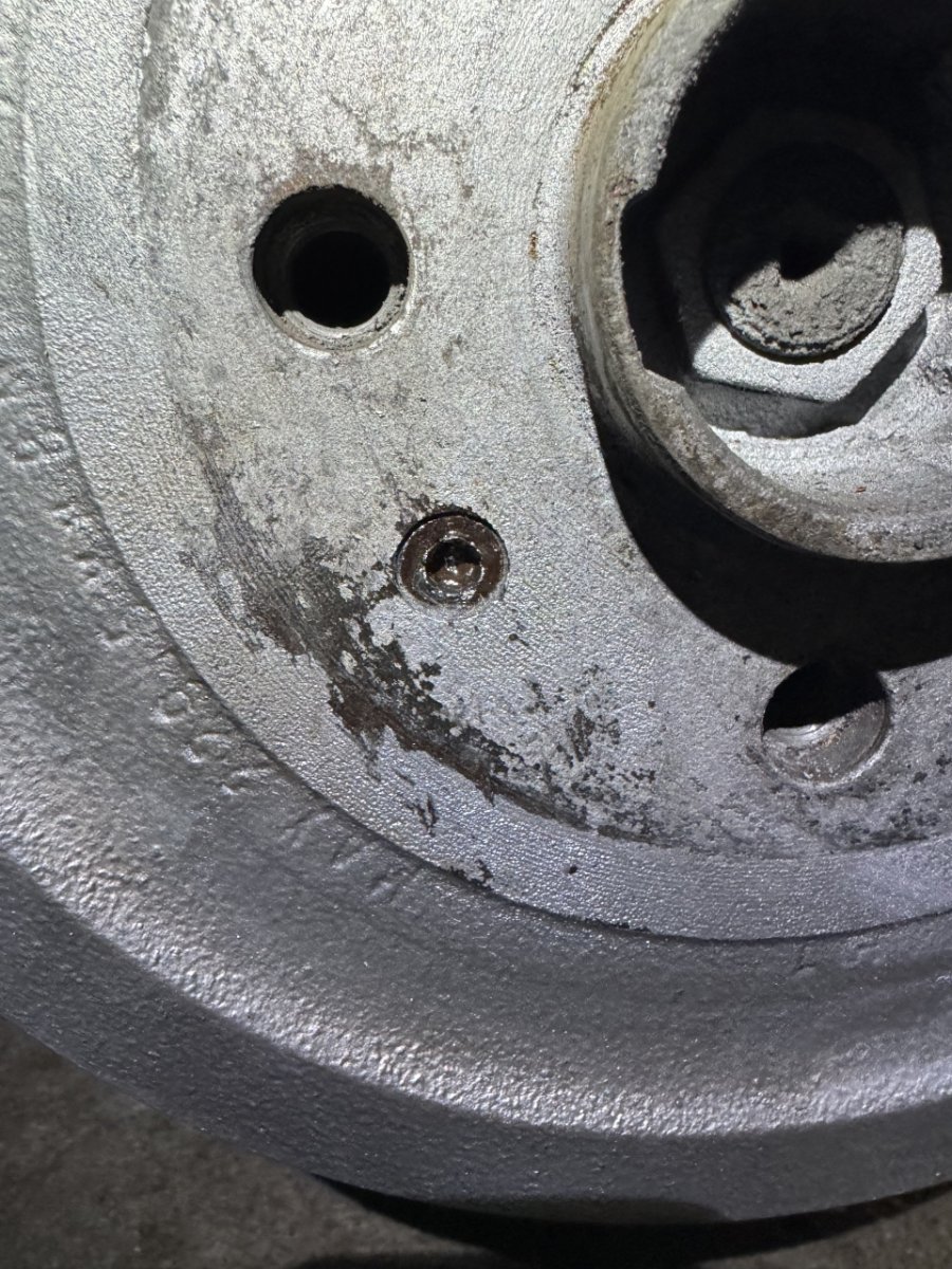

Huhu zusammen,
ich müsste dringend meine Bremsen hinten neu machen, leider ist auf der einen Seite die Innensechskant halte Schraube komplett abgerundet (siehe Bild) :-(
Ich arbeite in einer Tiefgarage (was besseres habe ich nicht :D) in der es keinen Stromanschluss gibt..
Ich habe bereits versucht mit einem Akku Bohrer das ding rauszuholen aber keine chance.. Die Linksdreher die ich gekauft habe (2 Stück) passen nicht richtig weil zu lang oder zu breit.. Habe auch versucht ein Torx reinzuhämmern aber keine Chance..
Ich habe schon sehr viele Werkstätten angerufen und nachgefragt ob die mir die Schraube rausholen können aber die meisten wollen/können es nicht (oder wollen es nicht können :D) und falls doch mal eine Werkstatt sagt sie könnten es gehen die Preise Richtung 200€, was ich etwas übertrieben finde... Evtl. frage ich auch nochmal direkt bei meinem BMW Händler nach ob die das nicht machen wollen, das sollte Preislich auch keinen Unterscheid machen..
Hat evtl. noch jemand einen Tipp wie ich das Ding entfernt bekomme oder gibt es jemand in der Nähe Düsseldorf (will nicht so weit mit den quietschenden Bremsen fahren :D) der das Teil für mich rausholen kann?
Beste Grüße

am vor 8 Minuten schrieb delemojo:
Das ist aber der weg... (mit mehr power versuchen)
Eventuell: den schraubenkopf komplett abbohren, vielleicht sogar mit einem kegelsenker (hat den gleichen winkel wie der kopf).  Oder etwas ranschweißen.
Den kopf "verschwinden zu lassen" würde ich aber generell nicht empfehlen, dann hast du das problem, dass du den stumpf noch irgendwie rauskriegen musst. (wenn der sechskant schon rund wurde, dann hat das schraubengewinde keinen lust die gewindebohrung zu verlassen)

Etwas Rostlöser reinträufeln, einwirken lassen, dann mit der Lötlampe erhitzen, abkühle, erhitzen, abkühlen etc. Dann einen Torx reinhämmern.
Mit den drei Faktoren Rostlöser, Hitze und Hämmern sollte das Ding rauskommen.
Übrigens scheint das meist im Konus des Senkkopfes zu hängen, nicht im Gewinde. Ich musste auch schon mehrmals dort den Kopf abbohren, der Stumpf ließ sich dann nachher von Hand rausdrehen.

am vor 4 Minuten schrieb NULLZWOtii:
Mit den drei Faktoren Rostlöser. Hitze und Hämmern sollte das Ding rauskommen.
Übrigens scheint das meist im Konus des Senkkopfes zu hängen, nicht im Gewinde. Ich musste auch schon mehr mals dort den Kopf abbohren, der Stumpf ließ sich dann nachher von Hand rausdrehen.
Eine Lötlampe ist eine gute Idee! Ich schaue mal was ich beim Bauhaus and Lötlampen finde und evtl klappt es ja dann den Torx reinzuhämmern!

Aber nicht die Bremstrommel totglühen! ;-)
Eisspray zum (Schock-)Abkühlen könnte auch helfen. Oder Druckluft.

am vor 9 Minuten schrieb NULLZWOtii:
Wie viel Power sollte die Lampe den mindestens & maximal haben? :D
Reicht eine zum Grill anzünden schon? :-D
https://e30-talk.com/topic/211606-abgerundete-schraube-bremstrommel/#findComment-1852396
Evt. reicht auch ein Heißluftgebläse (kein Haarfön). Ich weiß ja nicht, wie fest Deine Schraube sitzt. :rauchen:

erstmal würde ich mit einem Durchschlag, der so groß ist wie der komplette Kopf der Schraube, den Schraubenkopf ordentlich anprellen, also richtig mit großem Hammer und "Doppelwumms"
kleiner Nebeneffekt: der Innensechskant wird auch wieder "kleiner"
dann Torx oder Vielzahn Bit rein dreschen und versuchen die Schraube zu lösen, meistens klappt das so
https://e30-talk.com/topic/211606-abgerundete-schraube-bremstrommel/#findComment-1852405
Man kann das Anprellen eventuell auch ein bisschen in Losdrehrichtung machen, wenn ihr versteht was ich meine. Also mit einem Meißel an der Kante durch einen leichten Winkel die Schraube drehen. Wird aber bei der Größe wahrscheinlich echt schwierig.

Das ist eine stink normale 8.8 Schraube. Die sollte jeder halbwegs scharfe Bohren schaffen. Ist dem nicht so liegts am Bohrer oder der Akkuschrauber taugt nichts. So meine Meinung dazu. Dann versuche mal dein Glück.
