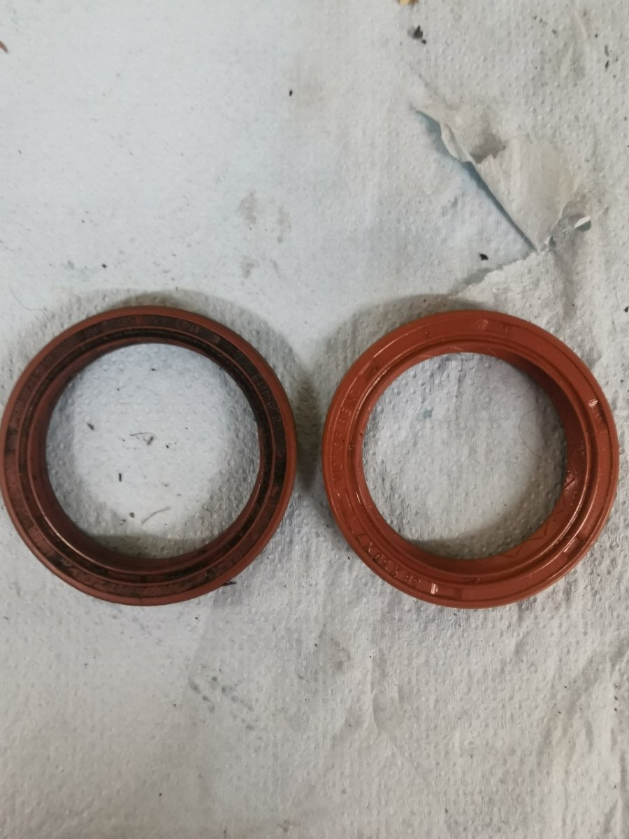

aprohfis Geschrieben: 7. November 2025 Autor #41 Meldung Teilen Geschrieben: 7. November 2025 Ich bekomme den WDR der Nockenwelle nicht dicht, habe zwei neue von Victor Reinz verbraucht. Gibt es besonders gute WDR oder ist das egal, welche Hersteller ? Zitieren Link zu diesem Kommentar https://e30-talk.com/topic/211586-nach-revision-m40-kein-%C3%B6ldruck/page/2/#findComment-1855980 Auf anderen Seiten teilen Weitere Optionen zum teilen...
Mahathma Geschrieben: 7. November 2025 #42 Meldung Teilen Geschrieben: 7. November 2025 Reinz ist eigentlich schon gutes Zeug. Hatte da nie Ärger. Mir kommt da gleich wieder der Gedanke, ob da irgendwas nicht passt. Vlt auch was ganz blödes. Also Einbaurichtung? Falscher Ring mit Drall in die verkehrte Richtung? Irgendeine Kante oder Macke am Sitz für den Wedi... Mach doch mal ein paar Bilder. Vlt fällt jemanden was ein. Zitieren Zitat Sandmann (http://www.sandmanns-welt.de/): Die Zeit ist zu knapp für langweilige Autos, Abende vor dem Fernseher oder schlechten Wein... Restlicher Fuhrpark: Saab 9-3 SC TTiD Aero + 9-5 SC 2.3t SE + 900 II Cabrio 2.3i; Mazda MX-5 NB; VW T4 TDI Multivan; Benz 200D/8 (Arbeitsvorrat) Link zu diesem Kommentar https://e30-talk.com/topic/211586-nach-revision-m40-kein-%C3%B6ldruck/page/2/#findComment-1855981 Auf anderen Seiten teilen Weitere Optionen zum teilen...

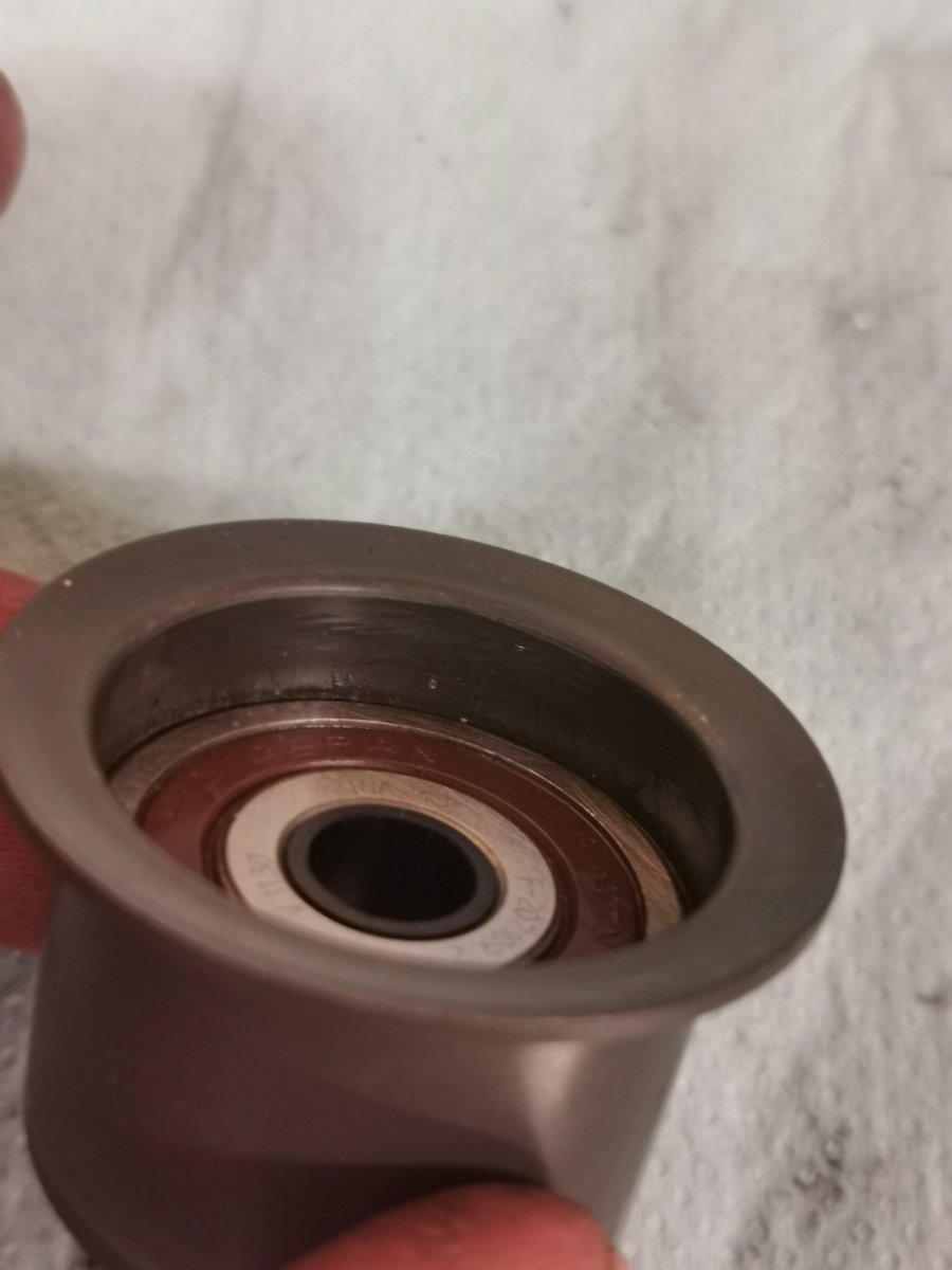

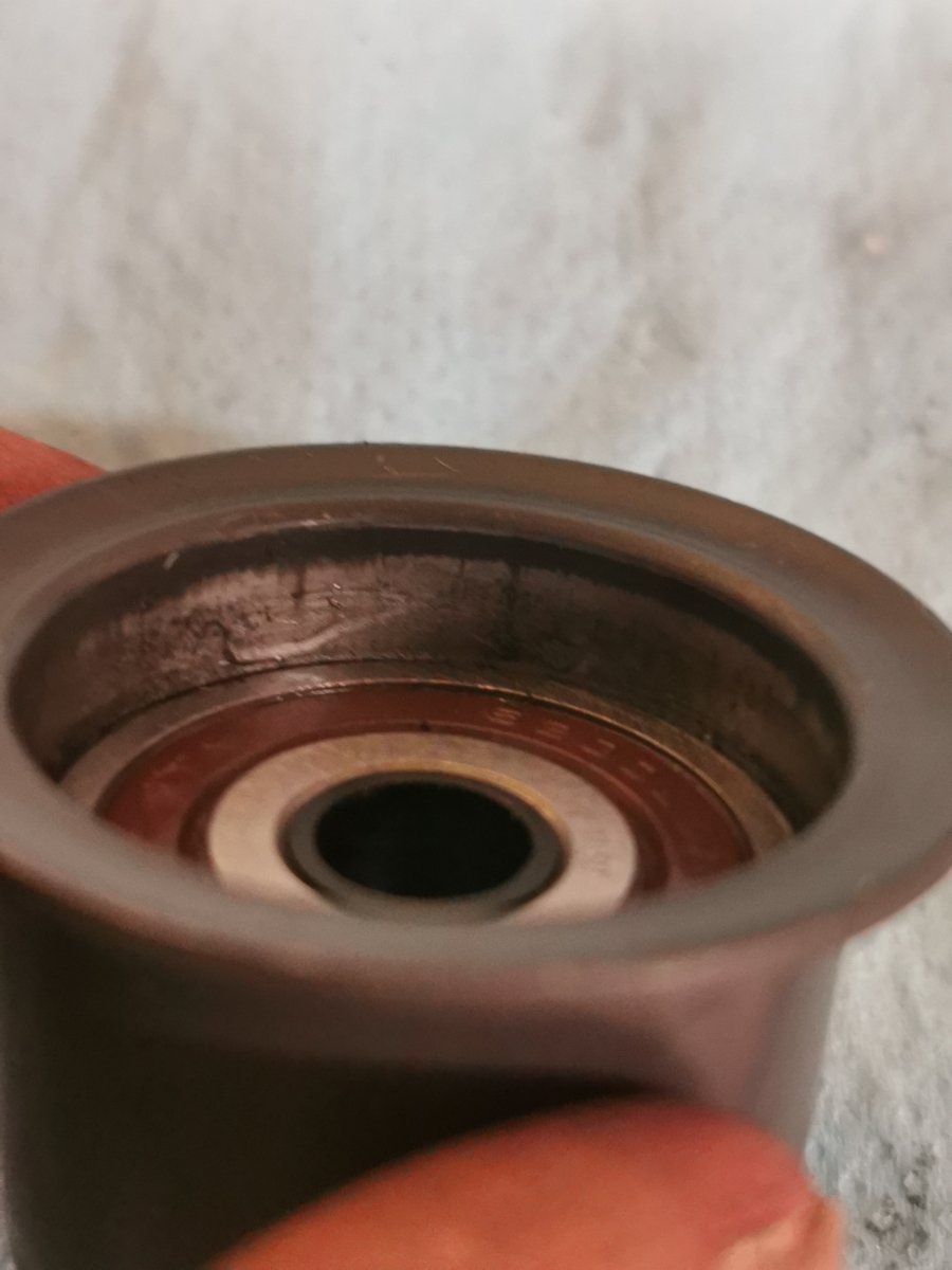

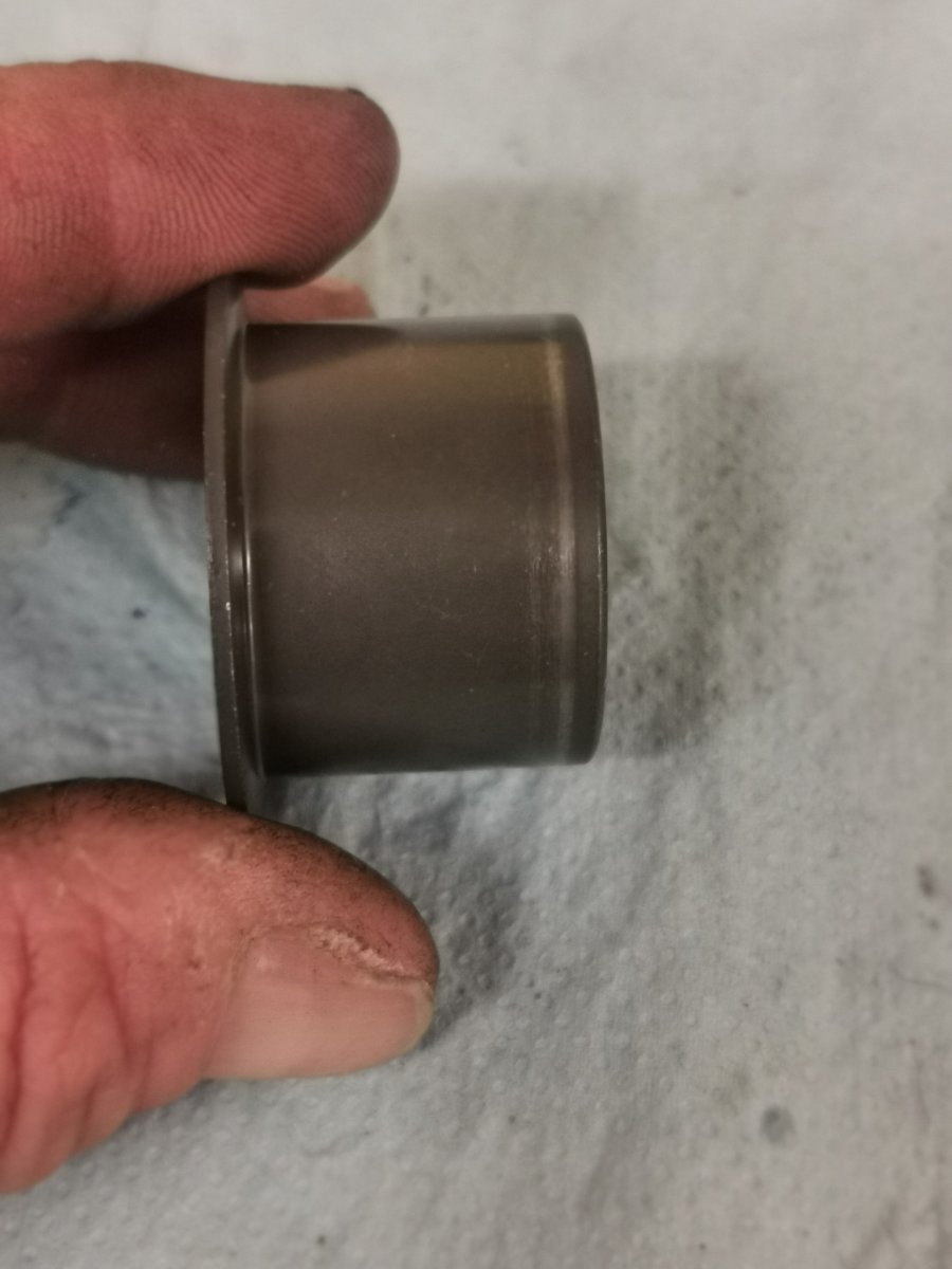

aprohfis Geschrieben: 12. November 2025 Autor #44 Meldung Teilen Geschrieben: 12. November 2025 Das Quieken im Riementrieb scheint gelöst zu sein, die kleine Rolle scheint etwas schief , unsauber auf dem Lager zu sitzen, die Rolle zeigt einen Bereich, der besonders durch den Riemen, nach kurzer Zeit markiert ist. Habe die alte Rolle weiter verwendet. Verbaut wurde kompl. Conti-Satz. Als Nächstes steht die Suche nach dem Öl an, woher und warum. Zitieren Link zu diesem Kommentar https://e30-talk.com/topic/211586-nach-revision-m40-kein-%C3%B6ldruck/page/2/#findComment-1856281 Auf anderen Seiten teilen Weitere Optionen zum teilen...
vokuhila Geschrieben: 15. November 2025 #45 Meldung Teilen Geschrieben: 15. November 2025 grade bei der kleinen Rolle würde ich eine gebrauchte nur dann wieder verwenden, wenn sich das Lager absolut untadelig und gut gefettet anfühlt Zitieren Link zu diesem Kommentar https://e30-talk.com/topic/211586-nach-revision-m40-kein-%C3%B6ldruck/page/2/#findComment-1856406 Auf anderen Seiten teilen Weitere Optionen zum teilen...
