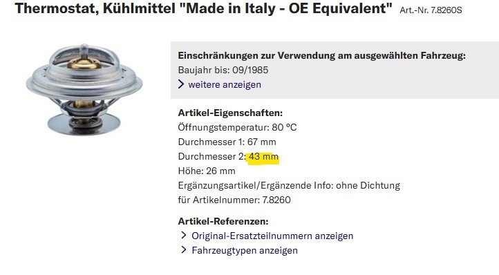

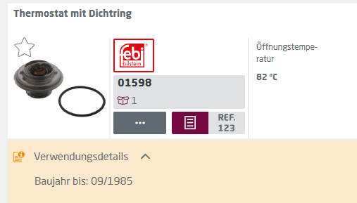

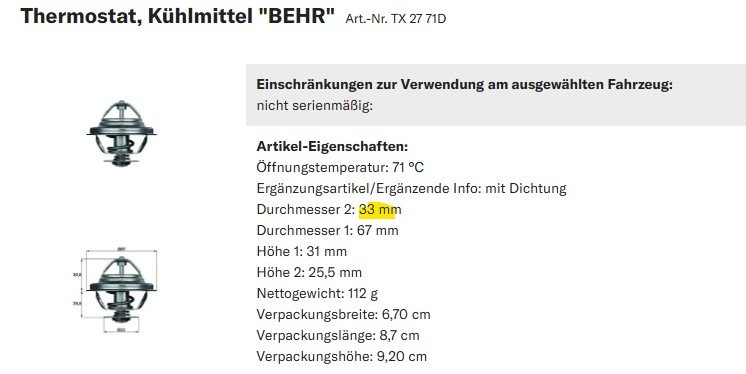

Priwinn Geschrieben: 29. August 2025 #1 Meldung Teilen Geschrieben: 29. August 2025 (bearbeitet) Hallo, hab folgendes Problem bei der Thermostat suche: Ich habe einen Eta 03/85 gebaut und brauche ein neues Thermostat, da kaputt. Das Thermostat hat ja zwei "Teller". Der obere ist immer 67mm im Durchmesser. Der untere, der dann vermutlich einen kanal verschließt gibt es in 35mm und 43mm. Laut BMW FAN INFO gehört in mein BMW das Thermostat 11 53 1 265 085. 82°C Öffnungstemperatur. Habe das von febi bilstein 01598 gekauft. Angekommen: Der kleinere Teller ist ungefähr 35mm groß. Problem: Verbaut ist eins mit einem Tellerdurchmesser von 43mm und hat auch die letzten Jahre einwandfrei funktionert, heißt Motortemperatur laut Anzeige nahe Mitte und Heizung heißt sehr ordentlich. Welches ist denn das richtige bzw wo ist der Unterschied zwischen den beiden Tellern an der Unterseite? Oder gibt es keinen Unterschied und beide passen, da einfach das Thermostat mit dem kleineren Teller weiter aufgeht und so den anderen Kreis ein paar mm weiter hinten schließt? Bitte um Hilfe. Vielen Dank schon mal!!! Bearbeitet: 29. August 2025 von Priwinn Zitieren BMW E30 325e 90 kW M20B27 Baujahr 01.03.1985 Ca. 130.000 km Link zu diesem Kommentar https://e30-talk.com/topic/211577-richtiges-thermostat-m20b27/ Auf anderen Seiten teilen Weitere Optionen zum teilen...

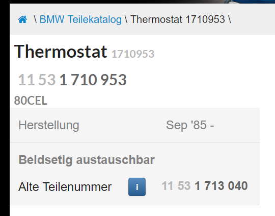

Priwinn Geschrieben: 30. August 2025 Autor #3 Meldung Teilen Geschrieben: 30. August 2025 Über BMW-FAN-Info mal verschiedene BJ angeschaut. Das Thermostatgehäuse und der Deckel unterscheiden sich von der Teilenummer nie. Heißt immer gleiches Bauteil und gleiche Öffnung. !Nur! Thermostate gibt es zwei verschiedene. Da wird man aber auch nicht schlau Zitieren BMW E30 325e 90 kW M20B27 Baujahr 01.03.1985 Ca. 130.000 km Link zu diesem Kommentar https://e30-talk.com/topic/211577-richtiges-thermostat-m20b27/#findComment-1851503 Auf anderen Seiten teilen Weitere Optionen zum teilen...
cabriolet Geschrieben: 30. August 2025 #4 Meldung Teilen Geschrieben: 30. August 2025 Die sind untereinander austauschbar. Sagt übrigens auch der bmwfans.info-Teilekatalog Gruß Markus Zitieren Link zu diesem Kommentar https://e30-talk.com/topic/211577-richtiges-thermostat-m20b27/#findComment-1851508 Auf anderen Seiten teilen Weitere Optionen zum teilen...
Priwinn Geschrieben: 30. August 2025 Autor #5 Meldung Teilen Geschrieben: 30. August 2025 Nein. Gibt ja noch dieses Thermostat: 11 53 1 265 085 Mein Fz. ist ja vor Sep '85 gebaut. Der Unterschied ist der Durchmesser zwei. Aber bei fast allen Herstellern ist das durcheinander gekommen mit dem OE Nummern Zitieren BMW E30 325e 90 kW M20B27 Baujahr 01.03.1985 Ca. 130.000 km Link zu diesem Kommentar https://e30-talk.com/topic/211577-richtiges-thermostat-m20b27/#findComment-1851513 Auf anderen Seiten teilen Weitere Optionen zum teilen...

Priwinn Geschrieben: 30. August 2025 Autor #9 Meldung Teilen Geschrieben: 30. August 2025 Warum gibt es dann diesen zweiten Durchmesser mit 33mm oder 43mm. Dieser verschließt doch im Thermostatgehäuse eine Rohrseite, sodass dann was Wasser den "langen" Weg gehen muss über den Radiator. Ich habe jetzt 82° bestellt, mit der Hoffnung, dass der Zeiger dieses mal schön in der Mitte ist. Über die Mitte komme ich nur raus, wenn ich lange Vollgas Bergauffahre. Und dann auch nur ein paar Grad Zitieren BMW E30 325e 90 kW M20B27 Baujahr 01.03.1985 Ca. 130.000 km Link zu diesem Kommentar https://e30-talk.com/topic/211577-richtiges-thermostat-m20b27/#findComment-1851519 Auf anderen Seiten teilen Weitere Optionen zum teilen...

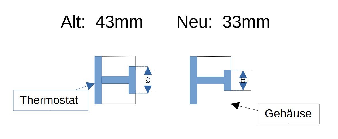

Priwinn Geschrieben: 30. August 2025 Autor #10 Meldung Teilen Geschrieben: 30. August 2025 In meiner Theorie müssten die beiden Thermostate so bei geöffneten Zustand aussehen: Beide Zitieren BMW E30 325e 90 kW M20B27 Baujahr 01.03.1985 Ca. 130.000 km Link zu diesem Kommentar https://e30-talk.com/topic/211577-richtiges-thermostat-m20b27/#findComment-1851521 Auf anderen Seiten teilen Weitere Optionen zum teilen...

BMW e30 Fan Geschrieben: 31. August 2025 #13 Meldung Teilen Geschrieben: 31. August 2025 am vor 12 Stunden schrieb Priwinn: In meiner Theorie müssten die beiden Thermostate so bei geöffneten Zustand aussehen: Beide durch die unterschiedlichen Durchmesser /Durchflüssmengen wird die Temp. Geregelt d=43mm 80°C ,d=33mm =71°C . Zitieren Link zu diesem Kommentar https://e30-talk.com/topic/211577-richtiges-thermostat-m20b27/#findComment-1851536 Auf anderen Seiten teilen Weitere Optionen zum teilen...
cabriolet Geschrieben: 31. August 2025 #14 Meldung Teilen Geschrieben: 31. August 2025 Das macht hauptsächlich der große Teller. Der kleine, um den es hier geht, ist "nur" dafür da, den kleinen Kreislauf komplett herauszunehmen und sämtliches Wasser durch den Kühler zu leiten. Also außerhalb des eigentlichen Regelbereichs, in welchem der Thermostat gekühltes Wasser zumischt. Die Auslegung auf die unterschiedlichen Öffnungs-/Regel-Temperaturen erfolgt meines Wissens über das Dehnstoffelement. Zitieren Link zu diesem Kommentar https://e30-talk.com/topic/211577-richtiges-thermostat-m20b27/#findComment-1851550 Auf anderen Seiten teilen Weitere Optionen zum teilen...

Priwinn Geschrieben: 1. September 2025 Autor #19 Meldung Teilen Geschrieben: 1. September 2025 (bearbeitet) Der Durchgang, der verschlossen wird, ist 3,2 cm bzw 32mm. Mein Thermostat hat einen kleinen Teller mit 35mm. Demnach würde ich sagen, dass der Durchgang weiterhin verschlossen wird und dann der große Kreis benutzt wird, oder seht ihr das anders? Perfekt muss er ja nicht verschlossen werden, da sich ja Wasser den Weg des geringsten Widerstands sucht. Davor waren wir wie gesagt bei 45mm Bearbeitet: 1. September 2025 von Priwinn Zitieren BMW E30 325e 90 kW M20B27 Baujahr 01.03.1985 Ca. 130.000 km Link zu diesem Kommentar https://e30-talk.com/topic/211577-richtiges-thermostat-m20b27/#findComment-1851592 Auf anderen Seiten teilen Weitere Optionen zum teilen...
