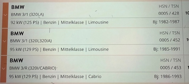

cabriolet Geschrieben: 30. August 2025 #9 Meldung Teilen Geschrieben: 30. August 2025 am Am 29.8.2025 um 13:18 schrieb helheb: und dann wurde die tsn vom "spender" eingetragen, hat es wohl in den späten 90ern ab und an gegeben. Ja, das wurde gemacht, als die Versicherungseinstufung noch über PS-Leistungsklassen funktionierte. Die TSN richtet sich also nicht nach mit/ohne Kat oder der Art der Einspritzung. Die "452" steht in diesem Fall für 95kW/129PS in der 320i-Limo, die "428" für 92kw/125PS. Und wie man in deinem Schein sieht, stehen bei dir 95kW, die "452" passt also dazu: Und wenn ich mich nicht irre, hatten doch die ab Werk katlosen 320i mit LE-Jet 129PS und nur die älteren mit L-/LU-Jet 125PS. Das würde doch heissen, dass bei dir alles passt. Gruß Markus Zitieren Link zu diesem Kommentar https://e30-talk.com/topic/211565-tsn-f%C3%BCr-320i-mit-le-jet/#findComment-1851507 Auf anderen Seiten teilen Weitere Optionen zum teilen...

cabriolet Geschrieben: 31. August 2025 #11 Meldung Teilen Geschrieben: 31. August 2025 am vor einer Stunde schrieb Kriese: Hätte denn ein 320i mit Kat und Motronic eine andere TSN Nein (solange es eine Limousine ist). Die CO-Grenzwerte bei der AU sind abhängig von der Schadstoffklasse, nicht von der TSN. Wenn die bei der Austragung des Kats nicht geändert wurde, misst der Prüfer nach Euro1 bzw den Vorgänger-Schadstoffklassen (Z.B. "schadstoffarm E") oder was auch immer eingetragen war und dann immernoch im Schein steht. Findest du im Schein in Feld 14 in Textform und in Feld 14.1 die SSN dazu. Wie oben schonmal angedeutet, dient die TSN in erster Linie der Versicherung zur Einstufung und sagt ihr im Fall deiner "452", dass es eine (BMW E30) Limousine mit 2-Liter-Motor und 95kW/129PS ist. Zitieren Link zu diesem Kommentar https://e30-talk.com/topic/211565-tsn-f%C3%BCr-320i-mit-le-jet/#findComment-1851573 Auf anderen Seiten teilen Weitere Optionen zum teilen...
