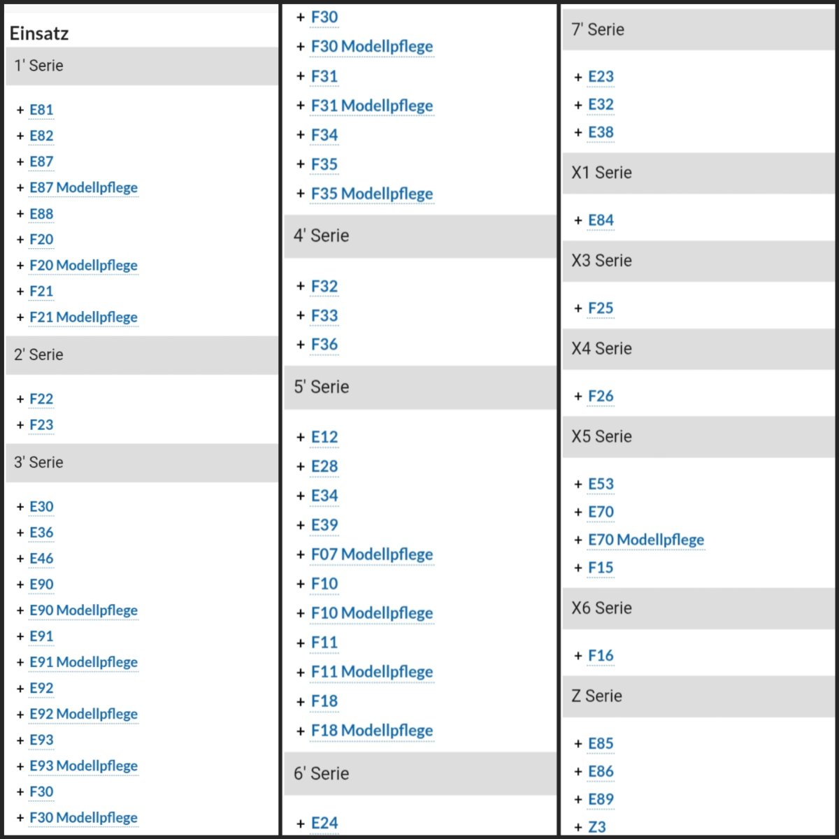

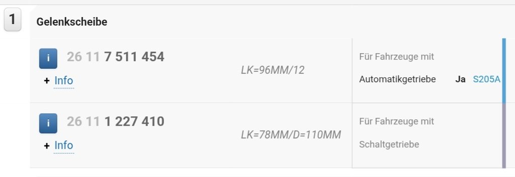

der-wasguckstdu-dreier Geschrieben: 23. August 2025 #8 Meldung Teilen Geschrieben: 23. August 2025 (bearbeitet) @ripeete Gut, dass es im ETK steht, da muss ich nicht messen [Edit 2: man könnte ja auch zur Mitte messen und dann einfach verdoppeln] Der Screenshot bezieht sich auf eine 320i VFL Limo mit M54B22 aus 03/2001, falls das irgendwie relevant sein sollte. Laut ETK kann die untere Hardyscheibe (im Bild "Automatikgetriebe") bei folgenden Fahrzeugen verwendet werden: Wahrscheinlich kommt es aber häufig auf die Art des Getriebes an, zumindest wenn man die E46 Geschichte übertragen kann. Habe aber jetzt keine Lust alle Modelle aufzuklappen und das zu prüfen Edit 1: Ich habe mal jemanden kennengelernt, der sehr häufig E46 auf Schalter bzw auf 6zyl umbaut, wenn du magst kann ich vermitteln, falls du weißt was du möchtest (bspw. spezifische Antriebswelle aus nem Automatikauto) oder mehr Details benötigst (er ist sehr hilfsbereit). Edit 3: Scheinbar ist ein ZF5SD nicht nur ein Getriebe sondern auch was zum treiben Bearbeitet: 23. August 2025 von der-wasguckstdu-dreier Zitieren Mit freundlichen Grüßen, Julius _____________________________________________ meine Fotostory: Das Calypsorote Nudelsieb (und das Orientblaue Wunder) Link zu diesem Kommentar https://e30-talk.com/topic/211555-zf5sd-getriebe-an-m42/#findComment-1851109 Auf anderen Seiten teilen Weitere Optionen zum teilen...
