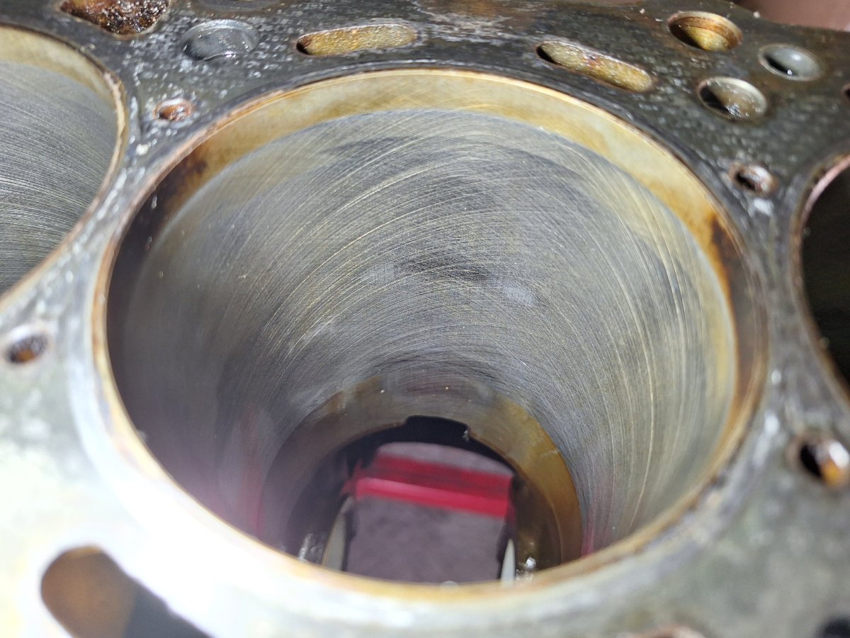

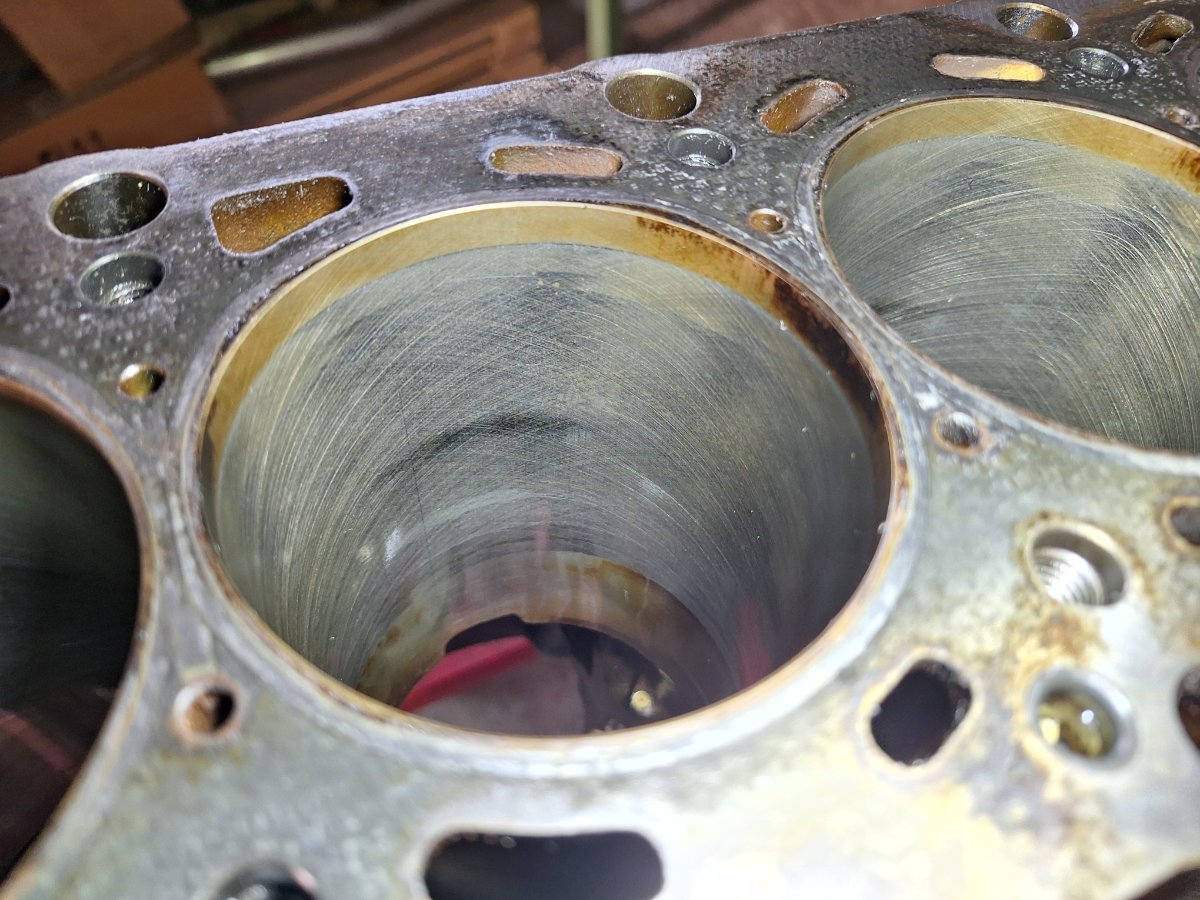

Schlabbeloui Geschrieben: 21. August 2025 #1 Meldung Teilen Geschrieben: 21. August 2025 Kann mir jemand Tipps geben, wie ich mit "Hausmitteln" meine Zylinder honen kann? Vielleicht kann @vokuhila mit seinem Erfahrungsschatz helfen? Erstmal die Ausgangslage. Mein 400 € Teilespender M42 hat sich in einem höchst erfreulichem Zustand gezeigt. Auch der Kreuzschliff sieht größtenteils gut aus, bis auf etwas glänzendere Stellen im UT und auf ca. halben Hub: Ich würde mir den teuren Gang zum Motorenbauer gerne ersparen und natürlich will ich so viel selber machen wie möglich. Prinzipiell gibt es im DIY-Bereich zwei Werkzeuge: Die "Klobürste" und das dreiarmige Werkzeug mit federbelasteten Schleifsteinen. Die Klobürste dient nach meinen Recherchen eher zum entgraten. Habe auch gelesen, dass man die durch sehr feines Schleifvlies oder -papier ersetzen kann. Leider waren die ganzen Berichte eher semiprofessionell und ich würde mich über konkrete Erfahrungen freuen. Zusammengefasst: - Welche Werkzeuge verwenden? - Welche Körnungen? - Spezielles Öl notwendig oder einfach nur viel Öl verwenden? - Irgendwas besonderes zu beachten? Zitieren Suche M42B18 Motor späte Auführung. Alternativ M42 Zylinderkopf (mit 6mm Ventilen) plus M42 Kettenkasten mit Umlenkschiene oder M44 Kettenkasten. Link zu diesem Kommentar https://e30-talk.com/topic/211554-diy-zylinder-honen/ Auf anderen Seiten teilen Weitere Optionen zum teilen...

touringDani Geschrieben: 21. August 2025 #4 Meldung Teilen Geschrieben: 21. August 2025 Die blanken Stellen mittig könnten aber ein Hinweis auf unrunde Laufbuchsen sein.Da würde ich eher nicht selber semipro wurschteln, die paar Mark für's planen und honen machen's nicht fett, ganz im Gegenteil.Sonst kommt's am Ende wieder wie so oft:"Ach hätte ich doch lieber..." Zitieren Link zu diesem Kommentar https://e30-talk.com/topic/211554-diy-zylinder-honen/#findComment-1850965 Auf anderen Seiten teilen Weitere Optionen zum teilen...
REXX Geschrieben: 21. August 2025 #5 Meldung Teilen Geschrieben: 21. August 2025 am vor 4 Minuten schrieb touringDani: Die blanken Stellen mittig könnten aber ein Hinweis auf unrunde Laufbuchsen sein. Da würde ich eher nicht selber semipro wurschteln, die paar Mark für's planen und honen machen's nicht fett, ganz im Gegenteil. Sonst kommt's am Ende wieder wie so oft: "Ach hätte ich doch lieber..." Das ist der Punkt , (m)ein kleiner Fiat ist in wenigen Stunden auseinander. Der M42 hat da doch deutlich mehr Bauteile...Kettenkasten und den ganzen Kram. Ich vermute einmal durchhohnen und vermessen sollte nicht allzu viel kosten. Fürs Gewissen sicherlich rentabel Zitieren Link zu diesem Kommentar https://e30-talk.com/topic/211554-diy-zylinder-honen/#findComment-1850968 Auf anderen Seiten teilen Weitere Optionen zum teilen...
Schlabbeloui Geschrieben: 21. August 2025 Autor #6 Meldung Teilen Geschrieben: 21. August 2025 (bearbeitet) Vermessen werde ich die Zylinder noch. Wenn die aus der Toleranz sind muss ich eh zum Motorenbauer. Hatte oben schon geschrieben, warum ich nicht glaube, dass es da Probleme gibt. Der Kreuzschliff ist selbst bei den glatteren Stellen noch sichtbar. Da kann sich nicht viel getan haben. BTW: Laufbuchsen hat der nicht. Bearbeitet: 21. August 2025 von Schlabbeloui Zitieren Suche M42B18 Motor späte Auführung. Alternativ M42 Zylinderkopf (mit 6mm Ventilen) plus M42 Kettenkasten mit Umlenkschiene oder M44 Kettenkasten. Link zu diesem Kommentar https://e30-talk.com/topic/211554-diy-zylinder-honen/#findComment-1850970 Auf anderen Seiten teilen Weitere Optionen zum teilen...
