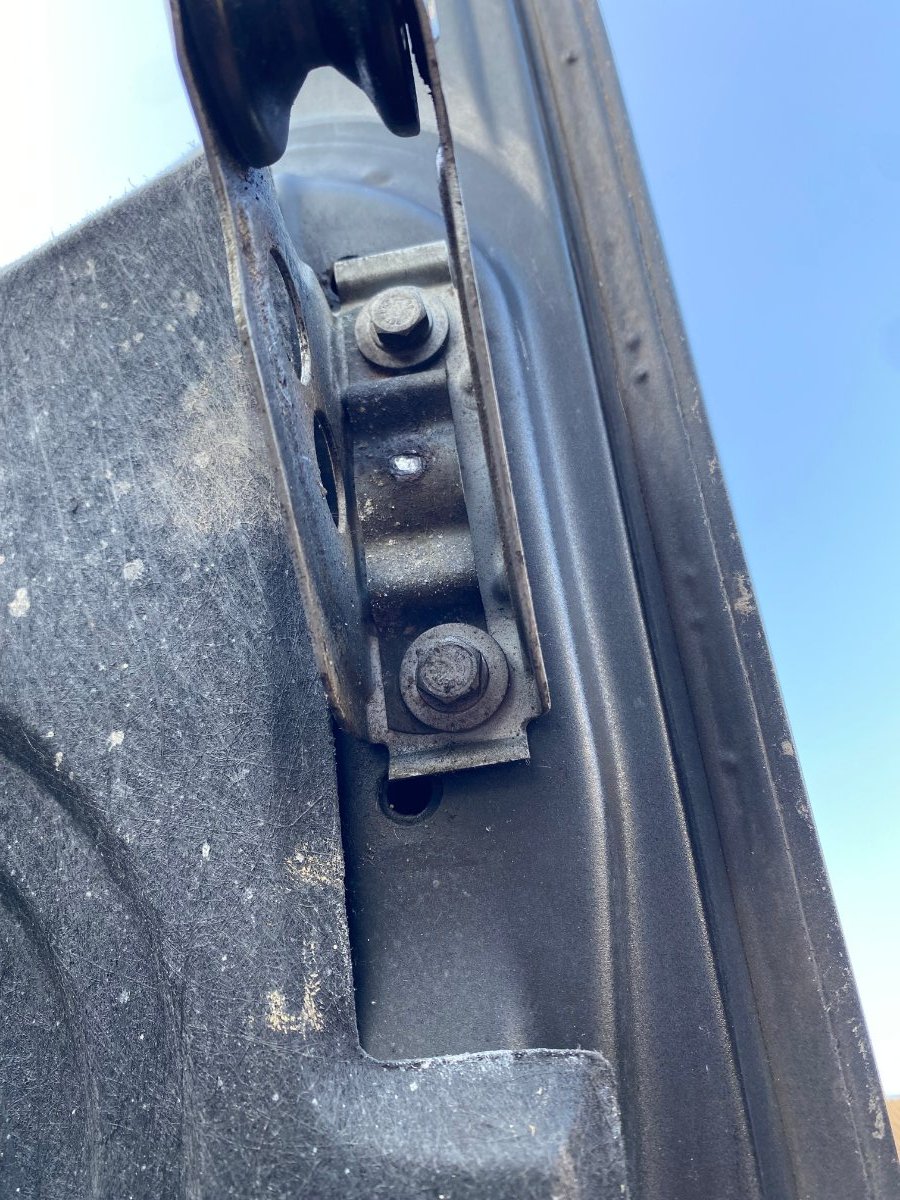

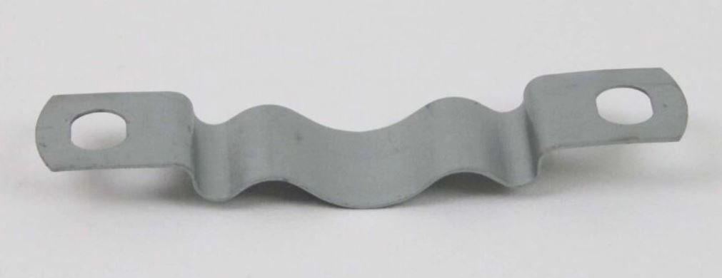

Kriese Geschrieben: 10. Juli 2025 #1 Meldung Teilen Geschrieben: 10. Juli 2025 Moin zusammen, ich brauche eure Hilfe bei den Führungsrollen an der Motorhaube. Ich habe leider kein Bild davon gemacht wie rum das Blech (51231884280, Teil 23 ETK-Bild unten) zwischen Führungsrolle und Motorhaube eingebaut wird. Im ETK sieht es so aus, als wenn der flache Teil auf die Motorhaube kommt, so wie auf dem Foto. Die M6x16 Schrauben erscheinen mir fast ein bisschen kurz. Was macht das Blech eigentlich? Is das so eine Art Feder? Vielen Dank für eure Hilfe Christian Zitieren Link zu diesem Kommentar https://e30-talk.com/topic/211445-f%C3%BChrungsrolle-motorhaube/ Auf anderen Seiten teilen Weitere Optionen zum teilen...

Kriese Geschrieben: 10. Juli 2025 Autor #3 Meldung Teilen Geschrieben: 10. Juli 2025 Danke für den Link. Wo/wie das Blech da eingesetzt wird, sehe ich da aber nicht, oder bin ich blind? Ich wollte wissen wie das Blech Nr. 23 auf dem ETK-Bild eingebaut wird. Im ETK sieht es so aus, als wenn die flache Seite mit den Bohrungen auf die Innenseite der Motorhaube geschraubt wird. Ist das richtig? Viele Grüße Christian Zitieren Link zu diesem Kommentar https://e30-talk.com/topic/211445-f%C3%BChrungsrolle-motorhaube/#findComment-1848229 Auf anderen Seiten teilen Weitere Optionen zum teilen...
325i VFL Geschrieben: 11. Juli 2025 #4 Meldung Teilen Geschrieben: 11. Juli 2025 (bearbeitet) Ja, in der Tat, man kann es wirklich nicht erkennen. Habe heute am eigenen Auto ein Bild gemacht. Nach meiner Erfahrung sind die ETK Bilder immer in Einbaulage und Reihenfolge, nur da ist es scheinbar nicht so. Bearbeitet: 11. Juli 2025 von 325i VFL Text Ergänzung Zitieren Link zu diesem Kommentar https://e30-talk.com/topic/211445-f%C3%BChrungsrolle-motorhaube/#findComment-1848237 Auf anderen Seiten teilen Weitere Optionen zum teilen...
Kriese Geschrieben: 11. Juli 2025 Autor #5 Meldung Teilen Geschrieben: 11. Juli 2025 Klasse, vielen Dank. Ich hätte das Blech jetzt zwischen Motorhaube und Führungsrolle gebaut, dann ist die Reihenfolge im ETK falsch. Erklärt auch, warum das bei mir nicht so richtig passen wollte. Oh man, nächstes Mal muss ich mehr Fotos machen. Vielen Dank nochmal. Viele Grüße Christian Zitieren Link zu diesem Kommentar https://e30-talk.com/topic/211445-f%C3%BChrungsrolle-motorhaube/#findComment-1848240 Auf anderen Seiten teilen Weitere Optionen zum teilen...

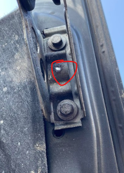

ripeete Geschrieben: 11. Juli 2025 #6 Meldung Teilen Geschrieben: 11. Juli 2025 vielen dank meinerseits auch.... mir ist die tage aufgefallen, dass das blech an markierter stelle schleifspuren hat, und wollte fragen, ob das ein einzellfall ist, oder bei anderen auch so. Zitieren Link zu diesem Kommentar https://e30-talk.com/topic/211445-f%C3%BChrungsrolle-motorhaube/#findComment-1848241 Auf anderen Seiten teilen Weitere Optionen zum teilen...

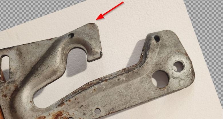

325i VFL Geschrieben: 11. Juli 2025 #9 Meldung Teilen Geschrieben: 11. Juli 2025 am vor 10 Stunden schrieb ripeete: vielen dank meinerseits auch.... mir ist die tage aufgefallen, dass das blech an markierter stelle schleifspuren hat, und wollte fragen, ob das ein einzellfall ist, oder bei anderen auch so. Kein Einzelfall. Die Feder an der Haube liegt hier auf. Das erzeugt die "Schleifstelle" Ohne Schmierung neigt das dann auch zum Quietschen beim Zitieren Link zu diesem Kommentar https://e30-talk.com/topic/211445-f%C3%BChrungsrolle-motorhaube/#findComment-1848293 Auf anderen Seiten teilen Weitere Optionen zum teilen...
