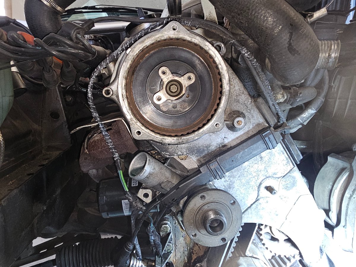

E30 Chris Geschrieben: 8. Juli 2025 #1 Meldung Teilen Geschrieben: 8. Juli 2025 Hallo Zusammen, ich habe vor ca. 2 Wochen den Zahnriemen bei meinem M20B20 gewechselt, jetzt kommt mir vor, dass er beim Beschleunigen sehr "träge" ist. Ich weiß man muss ihn schon viel Drehzahl geben bis da mal was kommt, aber was dann kommt sind mit Sicherheit keine 129PS. Die Steuerzeiten stimmen zu 100% jetzt bin ich mir aber nicht sicher ob ich den Zündverteiler versehentlich verstellt hab (falls man den überhaupt stellen kann) Vor dem Riemenwechsel war alles noch i.O., jedoch hatte der Riemen keine Spannung mehr, also der ist wirklich auf der langen Seite durchgehangen so wenig Spannung war da drauf. Hat da jemand einen guten Tipp für mich? LG Zitieren Link zu diesem Kommentar https://e30-talk.com/topic/211435-m20b20-wirkt-tr%C3%A4ge-nach-zahnriemenwechsel/ Auf anderen Seiten teilen Weitere Optionen zum teilen...
