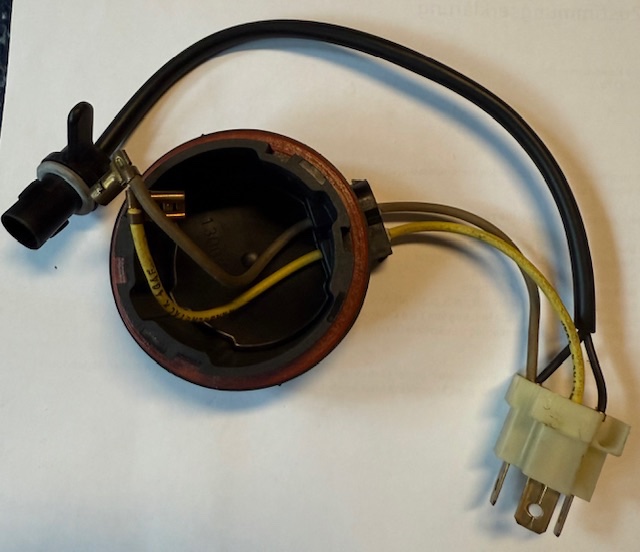

Scheineiliger Geschrieben: 30. August 2025 #19 Meldung Teilen Geschrieben: 30. August 2025 (bearbeitet) Dazu noch der *hm,hm* Goldstaub vFL Adapter für FL Scheiwerfer… Hersteller BOSCH Nummer innen 1300 508 059 Bearbeitet: 30. August 2025 von Scheineiliger Zitieren Link zu diesem Kommentar https://e30-talk.com/topic/211426-vfl-scheinwerfer-nachbauersatz/#findComment-1851476 Auf anderen Seiten teilen Weitere Optionen zum teilen...
