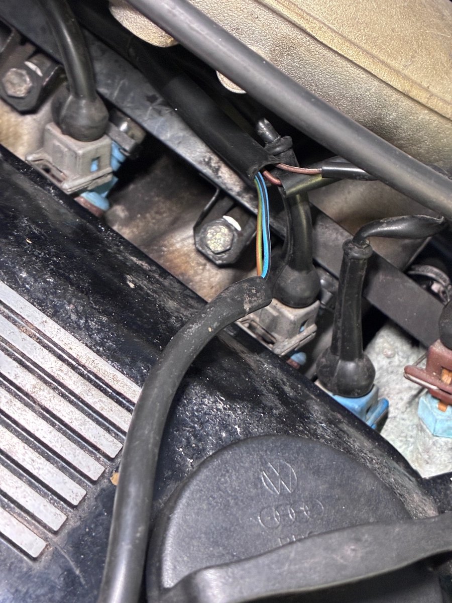

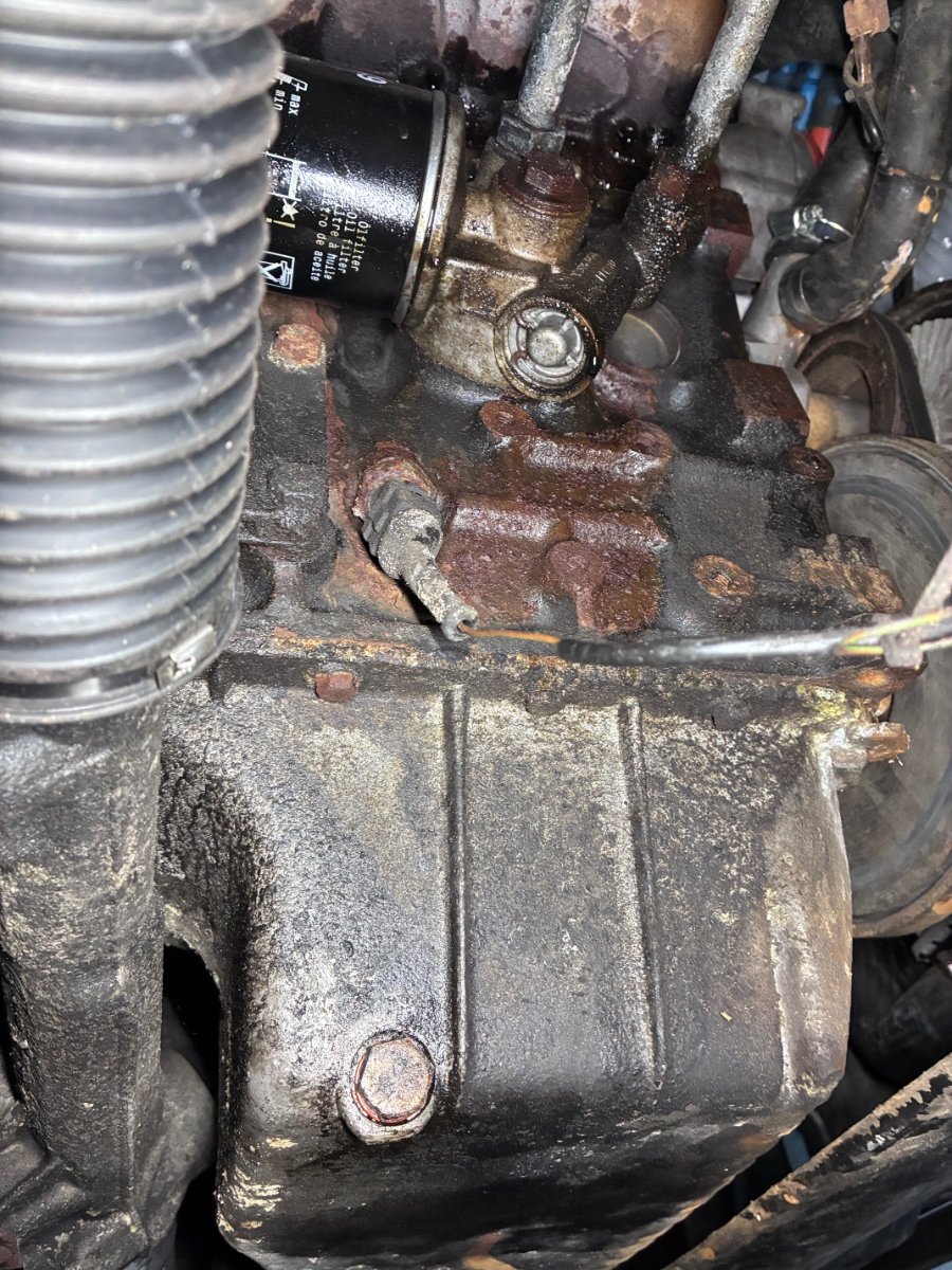

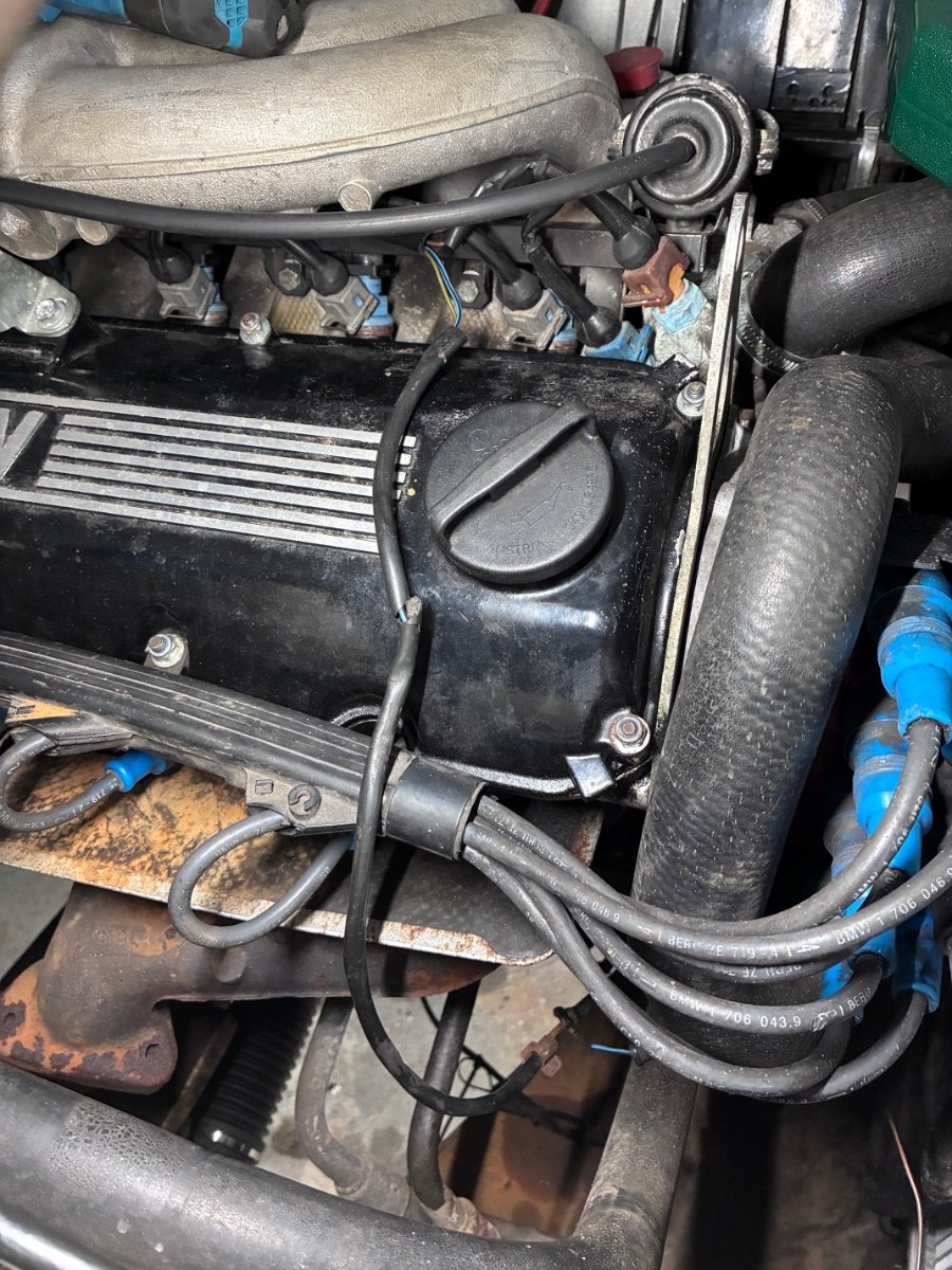

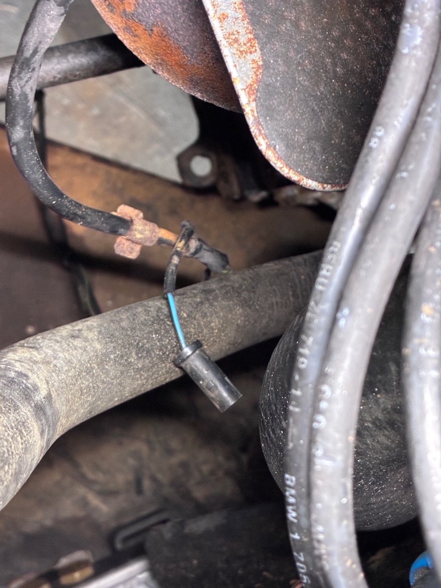

riapoe Geschrieben: 21. Juni 2025 #1 Meldung Teilen Geschrieben: 21. Juni 2025 Hallo zusammen, ich bin gerade dabei, meinen E30 325i VFL Scheunenfund(BJ 04/1987) elektrisch wieder in Ordnung zu bringen. Dabei habe ich im Motorraum einen losen Stecker gefunden: Kabel blau mit schwarzem Streifen. Weiß jemand, wofür dieser Stecker sein könnte? Ich finde im Internet laut der Farbe nur Ölniveau Stat., aber dieser sollte am Sensor sein, dieses schaut auch Original aus. Außerdem: Das Kabel vom Öldruckschalter wurde vom Vorbesitzer schlecht repariert (das Kabel wurde falsch verlängert). Ich würde das nun sauber verlöten. Kann ich das bei den Motorkabeln wie z.B. dem Öldruckschalter oder dem Wassertemperatursensor ohne Probleme machen? Oder muss ich hier auf Übergangswiderstände achten, die eventuell das Signal verfälschen? Ich möchte die Kabel gerne originalgetreu verlegen, da sie aktuell einfach locker im Motorraum herumliegen. Falls jemand den originalen Kabelverlauf kennt oder gute Unterlagen dazu hat, wäre ich sehr dankbar. Danke euch im Voraus für eure Hilfe! Zitieren Link zu diesem Kommentar https://e30-talk.com/topic/211396-abgeknipstes-kabel-und-frage-zu-l%C3%B6tverbindungen-im-motorraum-e30-325i-vfl/ Auf anderen Seiten teilen Weitere Optionen zum teilen...
esgey Geschrieben: 21. Juni 2025 #2 Meldung Teilen Geschrieben: 21. Juni 2025 Das ist für die Klima, hatte ich gerade erst in den Fingern. Ist immer vorverlegt, auch wenn Du keine Klima hast. Im Auto wird nicht gelötet! Löten wäre an genau dieser Stelle noch schlechter als die bisherige Reparatur. Zitieren Aktuell suche ich: Lenkstockhebel aus Airbagfahrzeug mit BC2 oder Intensivreinigung Link zu diesem Kommentar https://e30-talk.com/topic/211396-abgeknipstes-kabel-und-frage-zu-l%C3%B6tverbindungen-im-motorraum-e30-325i-vfl/#findComment-1846749 Auf anderen Seiten teilen Weitere Optionen zum teilen...
riapoe Geschrieben: 21. Juni 2025 Autor #3 Meldung Teilen Geschrieben: 21. Juni 2025 Ok, liegt das Kabel bei dir auch so lose drinnen oder ist es wo am Motor befestigt? Soll ich es dann so lassen? Gilt das auch für Radio und Kabelbaum unterm Armaturenbrett fürs Löten? Muss auch das abgetrennte Kabel am Motorsteuergerät für Wassertemperatur wegen Kat Rückrüstung wieder verbinden, wie soll ich da vorgehen? Zitieren Link zu diesem Kommentar https://e30-talk.com/topic/211396-abgeknipstes-kabel-und-frage-zu-l%C3%B6tverbindungen-im-motorraum-e30-325i-vfl/#findComment-1846753 Auf anderen Seiten teilen Weitere Optionen zum teilen...

esgey Geschrieben: 21. Juni 2025 #7 Meldung Teilen Geschrieben: 21. Juni 2025 Nein, wird bei Mercedes nicht. Habe gerade einen kompletten E-Klasse Kabelbaum ausgeschlachtet, keine einzige Lötstelle! Wenn in der MB-Werkstatt irgend ein HiWi lötet, heißt das nicht, dass das auch OK ist. Dann hat der halt gepfuscht... Warst Du nicht der, welcher gerade erst in einem anderen Thema Ratschläge zur schlechtestmöglichen Lösung verbreitet hat?? am vor 15 Stunden schrieb riapoe: Ok, liegt das Kabel bei dir auch so lose drinnen oder ist es wo am Motor befestigt? Soll ich es dann so lassen? Gilt das auch für Radio und Kabelbaum unterm Armaturenbrett fürs Löten? Muss auch das abgetrennte Kabel am Motorsteuergerät für Wassertemperatur wegen Kat Rückrüstung wieder verbinden, wie soll ich da vorgehen? Das Kabel ist original mit 2 Kabelbindern an dem Strang mit dem es kommt festgebunden. Sprich einmal 180° umklappen und fest machen. Ja, einfach so lassen, bloß nicht mit irgendwas verbinden. Kannst nat. gerne löten, aber immer drauf achten, dass die Lötstelle sich möglichst nicht bewegen kann. Ist am Ende Deine Entscheidung. Am Öldruckschalter ist nat. viel Bewegung, daher dort nicht löten! Lot bricht und das Flußmittel fördert Korrosion. Ab Werk wurde auch beim E30 nichts gelötet. (Bevor mich einer auf die "sealed brush" an diversen 4mm²+ hinweist, ...ist mir bekannt!) Schau mal nach "Stoßverbinder schrumpfbar", oder Suchbegriff "DuraSeal", kommt beides auf selbe raus. Aber da hast Du ordentliche Verbinder, selbst wenn Du die billigste China-Variante kaufst. Dazu die KNIPEX 97 22 240 Crimpzange, die gibt's für deutlich unter 30€ und die kann zusätzlich unisolierte, offene Verbinder korrekt crimpen. Einmal so gearbeitet und Du wirst nie wieder (im Auto) löten wollen. Zitieren Aktuell suche ich: Lenkstockhebel aus Airbagfahrzeug mit BC2 oder Intensivreinigung Link zu diesem Kommentar https://e30-talk.com/topic/211396-abgeknipstes-kabel-und-frage-zu-l%C3%B6tverbindungen-im-motorraum-e30-325i-vfl/#findComment-1846764 Auf anderen Seiten teilen Weitere Optionen zum teilen...

esgey Geschrieben: 22. Juni 2025 #9 Meldung Teilen Geschrieben: 22. Juni 2025 Aso, das sehe ich jetzt erst... Das Kabel gehört original natürlich nicht über den Ventildeckel. Ab Werk verläuft es vor der Zahnriemenabdeckung unterhalb des Zündverteilers quer rüber. Wenn der VAG-Deckel dicht ist, dann laß ihn drauf. Funktion geht vor. Edit: Die Schrumpfverbinder gibt's kommende Woche übrigens beim Lidl. 3,99€ für 85Stk....kannste nicht meckern. Zitieren Aktuell suche ich: Lenkstockhebel aus Airbagfahrzeug mit BC2 oder Intensivreinigung Link zu diesem Kommentar https://e30-talk.com/topic/211396-abgeknipstes-kabel-und-frage-zu-l%C3%B6tverbindungen-im-motorraum-e30-325i-vfl/#findComment-1846801 Auf anderen Seiten teilen Weitere Optionen zum teilen...
