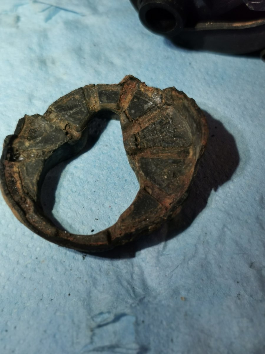

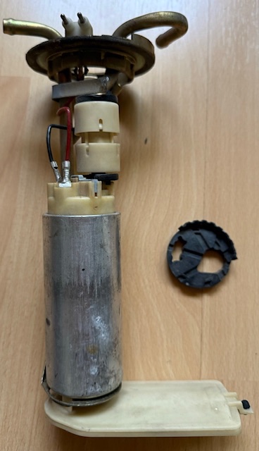

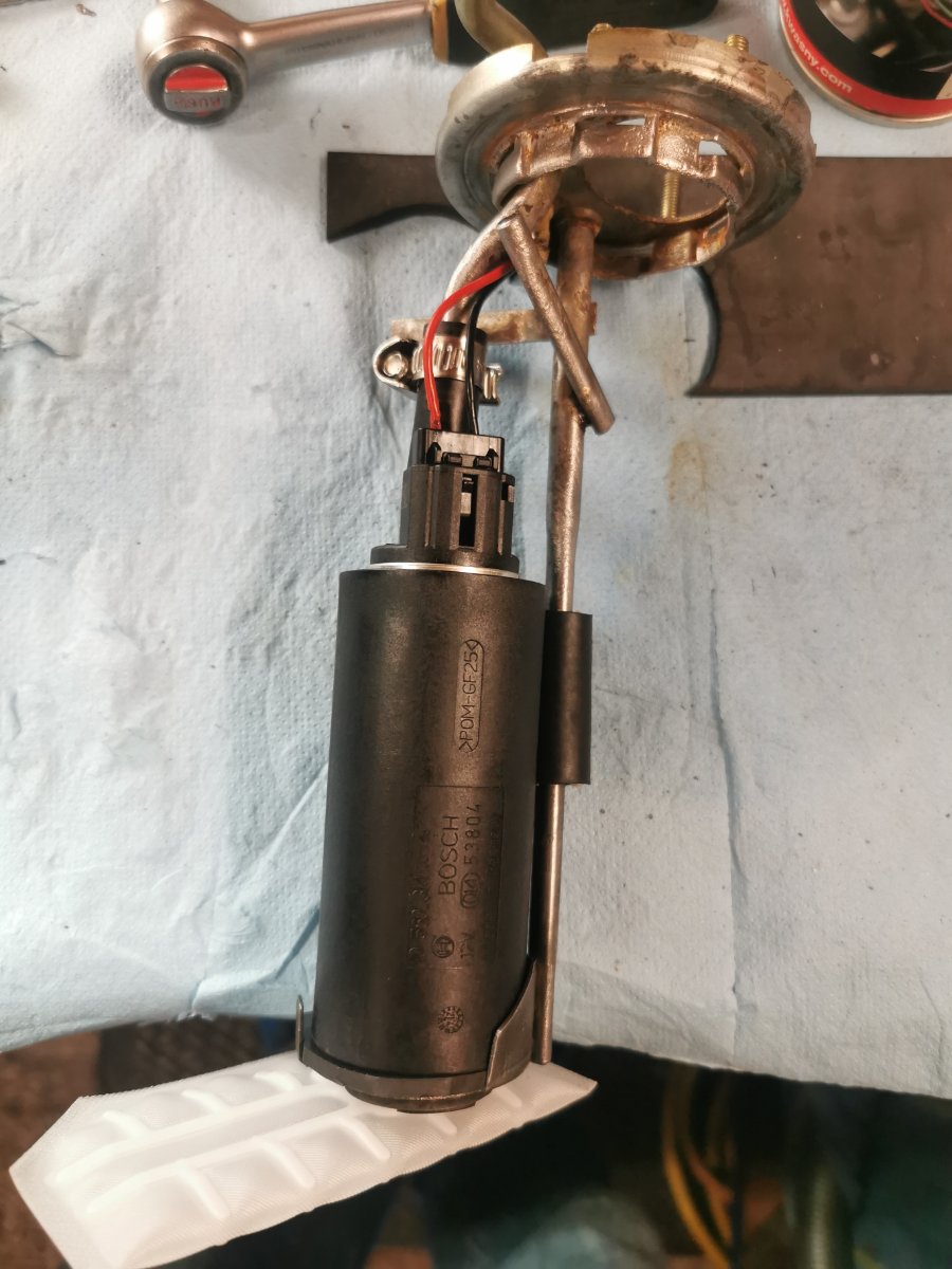

aprohfis Geschrieben: 10. Juni 2025 #1 Meldung Teilen Geschrieben: 10. Juni 2025 Die neue Kraftstoffpumpe (Bosch) passt nicht ganz in das originale Pumpenpaket, da zu schmal. Die untere Auflagefläche ist ziemlich zerfallen aus, leider habe ich auch nichts gefunden, ob es dieses Teil nachzukaufen gibt. Wie habt Ihr das Problem gelöst, sodass die Pumpe fest sitzt? Zitieren Link zu diesem Kommentar https://e30-talk.com/topic/211369-kraftstoffpumpe-m40-bosch-anpassen/ Auf anderen Seiten teilen Weitere Optionen zum teilen...
OO--II--OO Geschrieben: 10. Juni 2025 #2 Meldung Teilen Geschrieben: 10. Juni 2025 Das Gummiding dämpft halt bissl, damit man die Pumpengeräusche möglichst nicht hört. Hab auch mal eine ambulant unterwegs in Iserlohn einbauen müssen, die war bissl anders gebaut als die originale ---> hab ich dann mit dünnem Draht an das Röhrchen gebunden. Hat dann auch funktioniert, ohne sonderliche Geräusche, bis zu deren Ende (nach 70.000 km war diese gebrauchte Pumpe aber dann auch schon wieder aufgebraucht). Bei deinem Halter is ja sogar noch 'ne Blechlasche dran, da bekommst mit etwas Geschick bestimmt 'nen Draht fest. Aber immer den Hinweis unten beachten, nicht daß sich da wieder welche unnötig aufregen Zitieren An alle Gläubigen der heiligen TIS-Bibel (insbesondere deren fundamentalistischen Eiferer): Wahrlich ich sage euch ---> es muß nicht unbedingt teuer und aufwendig sein, einen E30 am Leben zu halten, denn es führen auch noch andere Wege nach Rom (bzw. zu einem genauso gut funktionierendem Auto), daher können meine Beiträge durchaus + auch gewollt auch mal kosten- und zeitsparende Alternativrouten aufzeigen (auch wenn diese dann gern + abwertend oder gar warnend als "Pfusch" betitelt werden). Da hier aber anscheinend trotzdem einige erhöhten Puls wegen meiner Beiträge bekommen (haben), hier noch folgender Hinweis: Zu Risiken + Nebenwirkungen einfach mal Hirn einschalten und mit gesundem Menschenverstand über mein Geschriebenes nachdenken bzw. einfach nicht blind nachmachen. Oder fragen Sie vorher Mechaniker/Mechanikerin(nen) bzw. in der (BMW-) Apotheke Ihres geringsten Mißtrauens. Rust never sleeps ! (Neil Young, 1979) Benzinverbrauch: BMW - 3er - 318i touring E30 - Spritmonitor.de Link zu diesem Kommentar https://e30-talk.com/topic/211369-kraftstoffpumpe-m40-bosch-anpassen/#findComment-1845802 Auf anderen Seiten teilen Weitere Optionen zum teilen...
venom84 Geschrieben: 11. Juni 2025 #3 Meldung Teilen Geschrieben: 11. Juni 2025 Ich habe das Teil aus einer Gummimatte nachgebaut. Die Pumpe saß mir dann noch etwas zu locker und ich habe ein Kabelband rumgemacht. Die Matte hatte ich rumliegen, so in der Art: https://rafu.de/gummilaeufer-breite-rippen-2/ Zitieren Link zu diesem Kommentar https://e30-talk.com/topic/211369-kraftstoffpumpe-m40-bosch-anpassen/#findComment-1845817 Auf anderen Seiten teilen Weitere Optionen zum teilen...
OO--II--OO Geschrieben: 11. Juni 2025 #4 Meldung Teilen Geschrieben: 11. Juni 2025 ..."ölbeständig"... könnte funktionieren. Aber wenn der Gummi über Monate/Jahre mitten im Benzin dann doch matschig wird oder gar zu Brei zerfließen sollte, wär das evtl. nimmer so toll. Zitieren An alle Gläubigen der heiligen TIS-Bibel (insbesondere deren fundamentalistischen Eiferer): Wahrlich ich sage euch ---> es muß nicht unbedingt teuer und aufwendig sein, einen E30 am Leben zu halten, denn es führen auch noch andere Wege nach Rom (bzw. zu einem genauso gut funktionierendem Auto), daher können meine Beiträge durchaus + auch gewollt auch mal kosten- und zeitsparende Alternativrouten aufzeigen (auch wenn diese dann gern + abwertend oder gar warnend als "Pfusch" betitelt werden). Da hier aber anscheinend trotzdem einige erhöhten Puls wegen meiner Beiträge bekommen (haben), hier noch folgender Hinweis: Zu Risiken + Nebenwirkungen einfach mal Hirn einschalten und mit gesundem Menschenverstand über mein Geschriebenes nachdenken bzw. einfach nicht blind nachmachen. Oder fragen Sie vorher Mechaniker/Mechanikerin(nen) bzw. in der (BMW-) Apotheke Ihres geringsten Mißtrauens. Rust never sleeps ! (Neil Young, 1979) Benzinverbrauch: BMW - 3er - 318i touring E30 - Spritmonitor.de Link zu diesem Kommentar https://e30-talk.com/topic/211369-kraftstoffpumpe-m40-bosch-anpassen/#findComment-1845832 Auf anderen Seiten teilen Weitere Optionen zum teilen...
venom84 Geschrieben: 11. Juni 2025 #5 Meldung Teilen Geschrieben: 11. Juni 2025 Wegen den 3cm2 mach ich mir da jetzt nicht ins Höschen, selbst wenn er sich auflösen sollte. Zitieren Link zu diesem Kommentar https://e30-talk.com/topic/211369-kraftstoffpumpe-m40-bosch-anpassen/#findComment-1845834 Auf anderen Seiten teilen Weitere Optionen zum teilen...

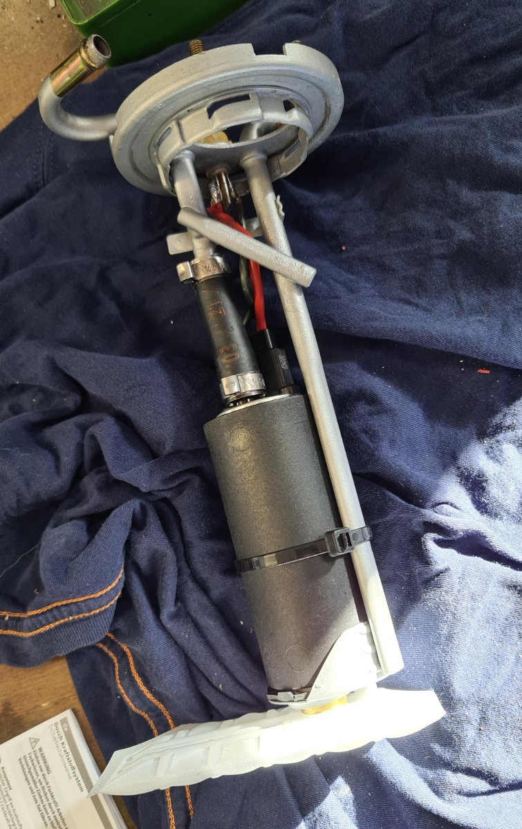

Scheineiliger Geschrieben: 11. Juni 2025 #7 Meldung Teilen Geschrieben: 11. Juni 2025 (bearbeitet) Bei mir sieht das so aus: Der schwarze Pumpenkörper wird oben mit dem Zwischenstück und unten vom flachen Filterteil gehalten, Den Kabelbinder kann man auch noch 'dranmachen. Notwendig wäre das nicht und den Gummifuss habe ich weggelassen. Bearbeitet: 11. Juni 2025 von Scheineiliger Zitieren Link zu diesem Kommentar https://e30-talk.com/topic/211369-kraftstoffpumpe-m40-bosch-anpassen/#findComment-1845843 Auf anderen Seiten teilen Weitere Optionen zum teilen...
vokuhila Geschrieben: 11. Juni 2025 #8 Meldung Teilen Geschrieben: 11. Juni 2025 (bearbeitet) Gummifuss weglassen verringert die Geräuschdämpfung, ich würde den Gummi immer verbauen oder wenn kaputt durch "irgendwas" ersetzen und das komische Verbindungsstück würde ich durch ein Stück FKM Intankschlauch ( Gates 27093 ) ersetzen Bearbeitet: 11. Juni 2025 von vokuhila Zitieren Link zu diesem Kommentar https://e30-talk.com/topic/211369-kraftstoffpumpe-m40-bosch-anpassen/#findComment-1845846 Auf anderen Seiten teilen Weitere Optionen zum teilen...
aprohfis Geschrieben: 11. Juni 2025 Autor #9 Meldung Teilen Geschrieben: 11. Juni 2025 Ob das Stück Schlauch im Kraftstoffpumpenset von Bosch FKM ist, kann ich nicht sagen. Den Gummifuß versuche ich zu reaktivieren und etwas für die Boschpumpe b.z.w. Anschlüsse siehe Bilder aufzuweiten. So passte es jedenfalls nicht. Das mit dem Kabelbinder ist auch eine Idee :) wie lange ist es so schon im Einsatz? Wenn die Kabelbinder aus Polyamid 6.6, bekannt als Nylon sind, könnte das klappen ? Zitieren Link zu diesem Kommentar https://e30-talk.com/topic/211369-kraftstoffpumpe-m40-bosch-anpassen/#findComment-1845880 Auf anderen Seiten teilen Weitere Optionen zum teilen...

aprohfis Geschrieben: 19. Juni 2025 Autor #12 Meldung Teilen Geschrieben: 19. Juni 2025 Habe mir eine Gummimatte besorgt und schneide mir eine Auflage für die Bosch, KSP zu. FKM Gummi 3mm 230x60mm 23x6cm Dichtung Gummi Viton diesel öl benzin, https://www.luxco24.de/collections/fkm-viton-gummimatte Zitieren Link zu diesem Kommentar https://e30-talk.com/topic/211369-kraftstoffpumpe-m40-bosch-anpassen/#findComment-1846619 Auf anderen Seiten teilen Weitere Optionen zum teilen...

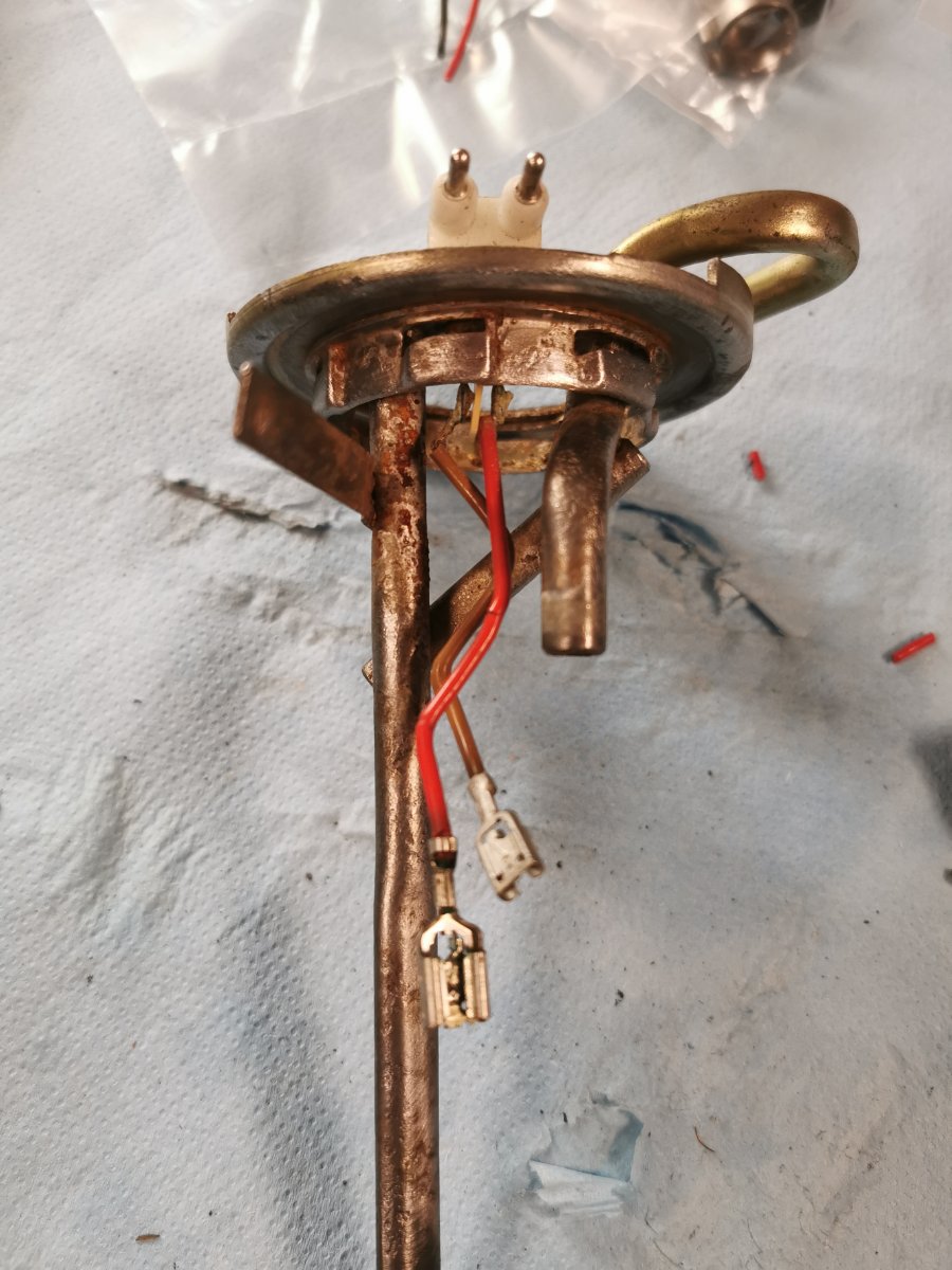

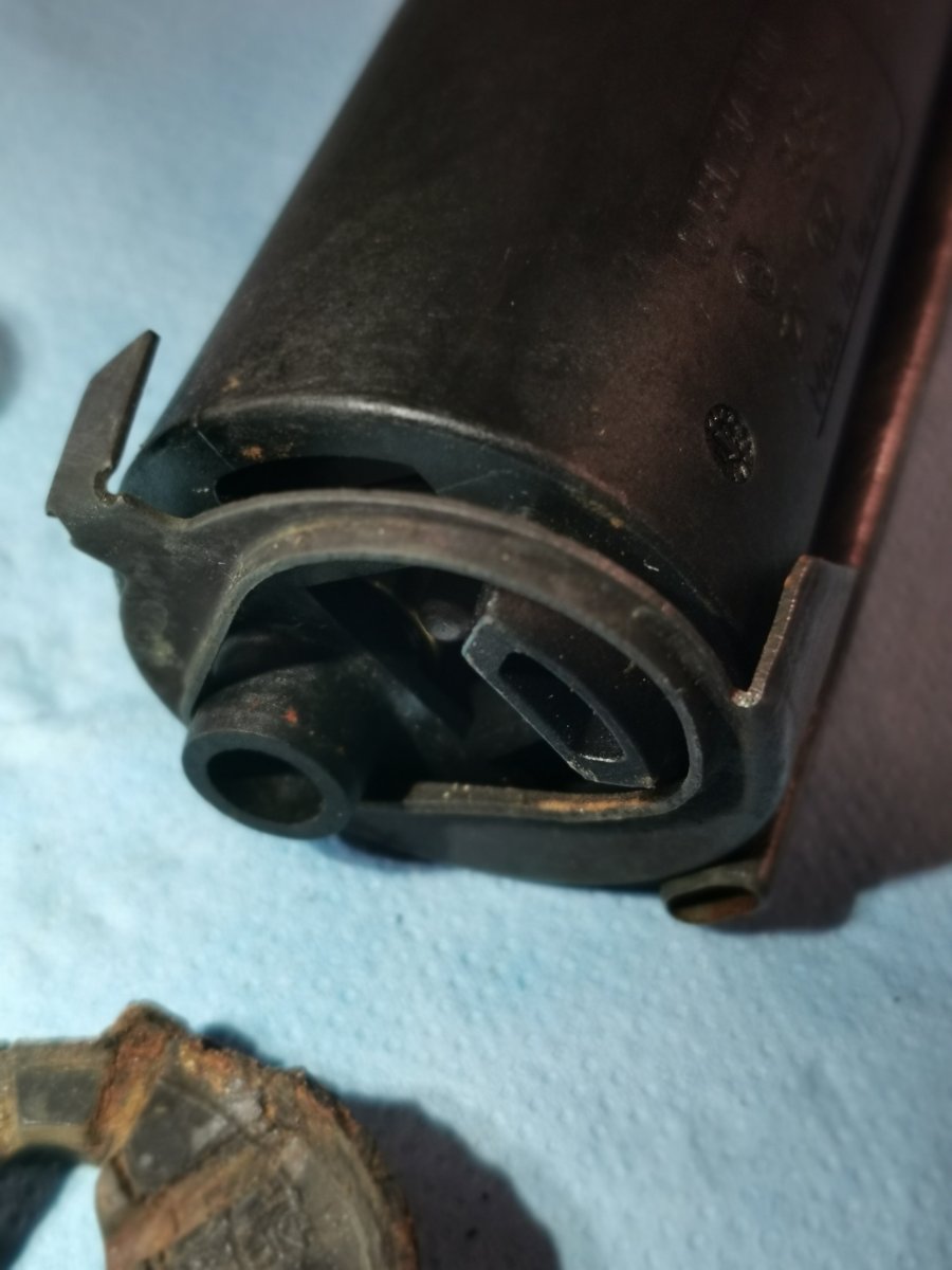

aprohfis Geschrieben: 26. Juni 2025 Autor #14 Meldung Teilen Geschrieben: 26. Juni 2025 Am Kraftstoffpumpengehäuse muss etwas an der Auflagefläche für die KSP entfernt werden, damit das Kraftstoffsieb in voller Länge auf die Pumpe geschoben werden kann. Als Ersatz, für die vergammelte Gummiauflage wird, wie oben erwähnt eine aus FKM zugeschnitten. Ein Stück Schlauch ebenfalls FKM. Zitieren Link zu diesem Kommentar https://e30-talk.com/topic/211369-kraftstoffpumpe-m40-bosch-anpassen/#findComment-1847158 Auf anderen Seiten teilen Weitere Optionen zum teilen...

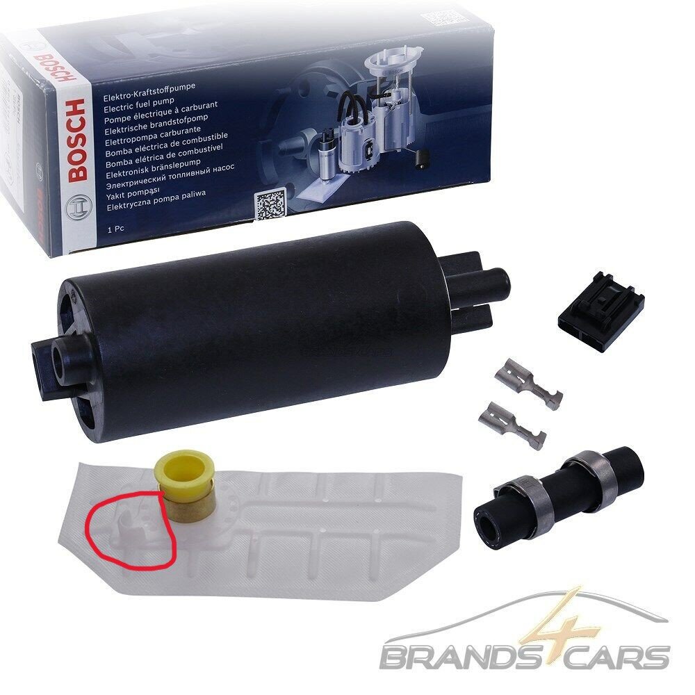

aprohfis Geschrieben: 29. Juni 2025 Autor #15 Meldung Teilen Geschrieben: 29. Juni 2025 In welche Position kommt das kraftstoffsieb? Am Sieb ist ein kleiner Haken, kerbe, wo sollte der hin zeigen? So sieht es bei mir aus. Zitieren Link zu diesem Kommentar https://e30-talk.com/topic/211369-kraftstoffpumpe-m40-bosch-anpassen/#findComment-1847331 Auf anderen Seiten teilen Weitere Optionen zum teilen...
Rara666 Geschrieben: 29. Juni 2025 #16 Meldung Teilen Geschrieben: 29. Juni 2025 #7 ist doch ein Bild, sieht aus wie quer zu den Anschlüssen. Letztendlich muss es in den Tank passen und dann ist gut. Marco Zitieren Link zu diesem Kommentar https://e30-talk.com/topic/211369-kraftstoffpumpe-m40-bosch-anpassen/#findComment-1847333 Auf anderen Seiten teilen Weitere Optionen zum teilen...
aprohfis Geschrieben: 29. Juni 2025 Autor #17 Meldung Teilen Geschrieben: 29. Juni 2025 Am Sieb ist eine Nase, die wird bestimmt einen Grund haben. Es sind manchmal so scheinbar einfache Sachen Zitieren Link zu diesem Kommentar https://e30-talk.com/topic/211369-kraftstoffpumpe-m40-bosch-anpassen/#findComment-1847356 Auf anderen Seiten teilen Weitere Optionen zum teilen...
