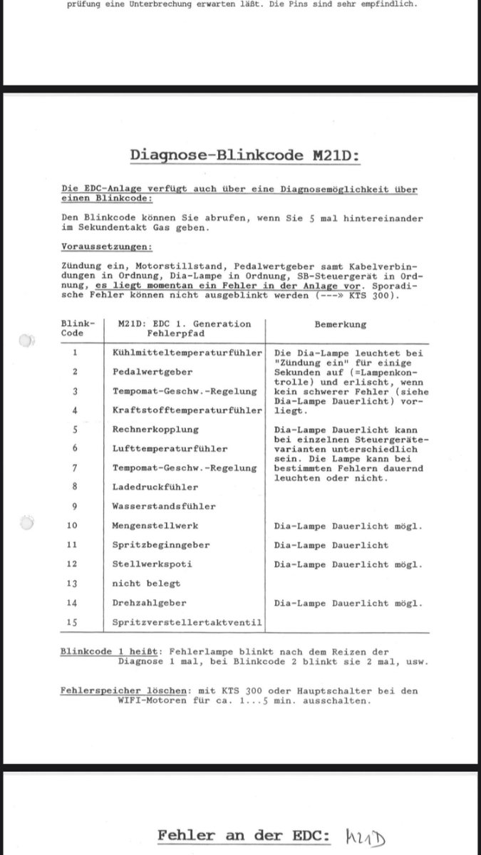

Beliebter Beitrag E30_diesel Geschrieben: 11. Juni 2025 Autor Beliebter Beitrag #8 Meldung Teilen Geschrieben: 11. Juni 2025 (bearbeitet) Hatte gestern nochmal den Kraftstofftemperaturfühler nachgemessen. Scheinbar hatte ich den Pumpenstecker wirklich nicht drauf. Konnte dann jetzt einen Widerstand von 2,4kOhm messen bei kaltem Motor und ca. 22 Grad. Habe dann auch mal noch angefangen Bauteile abzustecken und die Blinkcodes abzurufen. 1 Kühlwassertemperatursensor 4 + 12 bei abgezogenem Pumpenstecker (Habe nicht einzeln ausgepinnt) 6 Ladelufttemperatursensor 8 Ladedrucksensor 9 Wasserstand Kraftstofffilter 11 Nadelhubgeber (Lampe dauerhaft an) Kurbelwellensensor Spritzbeginnversteller pneu. Ventil Wastegate pneu. Ventil AGR haben keinen beim abstecken keinen Fehler erzeugt. Bei jedem Mal war aber auch immer der 3 Fach Blinkcode vorhanden und ist es immer noch. Mir ist mittlerweile eingefallen das in Reparaturanleitung von BMW steht, dass wenn die SA Tempomat nicht vorhanden ist und somit auch der Hebel dafür nicht, ein Fehler vorhanden ist. Da das Auto keinen Tempomat hat, gehe ich jetzt mal davon aus, dass das dieser Fehler ist. Ob die Codes jetzt nur für Leitungsunterbrechung sind und es noch weitere für unplausible Signale und Regelgrenzen usw. gibt oder jeweils nur ein Fehler pro ein Bauteil weiß ich leider nicht. Evtl. meldet sich ja noch jemand der dieses Geheimnis lüften kann oder vielleicht sogar Unterlagen bereit stellen kann Bearbeitet: 11. Juni 2025 von E30_diesel Zitieren Link zu diesem Kommentar https://e30-talk.com/topic/211356-324td-blinkcode/#findComment-1845829 Auf anderen Seiten teilen Weitere Optionen zum teilen...

schumi Geschrieben: 16. Juni 2025 #10 Meldung Teilen Geschrieben: 16. Juni 2025 am Am 9.6.2025 um 23:02 schrieb E30_diesel: Da ich allerdings etwas in Eile war bin ich mir jetzt im Nachhinein unsicher, ob zu diesem Zeitpunkt der Pumpenstecker eingesteckt war. Falls ja und der Sensor wirklich defekt ist oder ein Kabelbruch vorliegt, würde das evtl. aber auch die Warmstartprobleme erklären. Da muss man nämlich immer ein paar Sekunden orgeln. Kalt startet er sofort. Das macht meiner auch. Kalt geht er sofort an, bei warmen Motor muss er orgeln. Und das trotz korrekt eingestelltem Förderbeginn der Pumpe. Wenn deiner immer noch schwach auf der Brust ist, ich habe festgestellt, das kann u.U. am Steuergerät liegen - ich hatte mal eins ertestet, das meinen td auch gefühlt auf d-Niveau brachte, als ich Probleme mit dem Tempomat hatte (ich hab einen :-)). Guck auch mal, ob dein Ladedruck kommt, wenn der Ladedruck nicht kopmmt, spritzt er auch nur mäßig ein (womit dann auch kein Ladedruck kommt und damit ist das ein bisschen wie Henne und Ei). Was ist denn die Blinkcode-Ausleseprozedur, das könnte ich bei mir ja auch mal machen und gucken, ob ich Fehler 3 habe bzw. mit Steckerabziehen vom Tempomat erzeugen kann...? Gruß schumi Zitieren Link zu diesem Kommentar https://e30-talk.com/topic/211356-324td-blinkcode/#findComment-1846246 Auf anderen Seiten teilen Weitere Optionen zum teilen...
