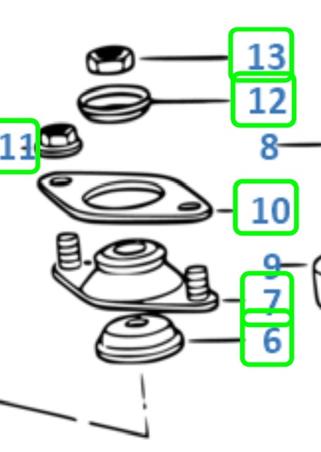

Verplatzer Geschrieben: 2. Juni 2025 #6 Meldung Teilen Geschrieben: 2. Juni 2025 Um das hier mal aufzulösen: Bei der Montage vor ein paar Jahren wurden mindestens der obere Teller vergessen. Ich habe es nur auf Bildern gesehen und nicht vor Ort und Stand mit der Betroffenen Person in Kontakt via Ferndiagnose (Whatsapp/Telefon) Das kann ggf. @Limofreakmal genauer auflösen. Was mir dabei jetzt erstmal bewusst aufgefallen ist das der ober und untere Teller unterschiedliche Teilenummern haben. Meine Frage dazu worin unterscheiden sich Nr. 6 und 12 oder hat jemand beide zufällig liegen und kann hier mal Bilder einfügen? http://de.bmwfans.info/parts-catalog/E30-Cabrio/Europe/318i-M40/L-M/jul1990/browse/rear_axle/single_components_for_rear_spring_strut/ Zitieren Link zu diesem Kommentar https://e30-talk.com/topic/211335-grundsatzfrage-der-kraft-eines-sto%C3%9Fd%C3%A4mpfers/#findComment-1845055 Auf anderen Seiten teilen Weitere Optionen zum teilen...
ripeete Geschrieben: 2. Juni 2025 #7 Meldung Teilen Geschrieben: 2. Juni 2025 Sind bilder von nachbauten, aber google sagt auf die suche nach den originalteilenummern, dass eine scheibe flacher und die andere gewölbter ist. (Koni dämpfer kommen afaik mit komplett flachen scheiben... nur so nebenbei) Zitieren Link zu diesem Kommentar https://e30-talk.com/topic/211335-grundsatzfrage-der-kraft-eines-sto%C3%9Fd%C3%A4mpfers/#findComment-1845057 Auf anderen Seiten teilen Weitere Optionen zum teilen...
Verplatzer Geschrieben: 2. Juni 2025 #8 Meldung Teilen Geschrieben: 2. Juni 2025 am vor 58 Minuten schrieb ripeete: (Koni dämpfer kommen afaik mit komplett flachen scheiben... nur so nebenbei) Danke, Deswegen war ich irritiert, ist schon ein paar Jahre her, wo ich die Konis verbaut habe und beim Touring habe ich die einfach wieder in der Reihenfolge wieder Montiert wie ich sie vorgefunden habe, ohne mir die genauer zu betrachten. Zitieren Link zu diesem Kommentar https://e30-talk.com/topic/211335-grundsatzfrage-der-kraft-eines-sto%C3%9Fd%C3%A4mpfers/#findComment-1845064 Auf anderen Seiten teilen Weitere Optionen zum teilen...
Scheineiliger Geschrieben: 2. Juni 2025 #9 Meldung Teilen Geschrieben: 2. Juni 2025 Der große nach unten, der kleine dann natürlich obendrauf. Die flache Pappscheibe /Dichtung muss auch 'dran. Zitieren Link zu diesem Kommentar https://e30-talk.com/topic/211335-grundsatzfrage-der-kraft-eines-sto%C3%9Fd%C3%A4mpfers/#findComment-1845071 Auf anderen Seiten teilen Weitere Optionen zum teilen...
Limofreak Geschrieben: 3. Juni 2025 Autor #10 Meldung Teilen Geschrieben: 3. Juni 2025 Guten Morgen zusammen. Die Lösung ist denkbar einfach: Es fehlten - wie @verplatzer richtig schrieb - mindestens die unteren Teller. Das Fahrwerk des Cabrios wurde vor 5 Jahren eingebaut, Achsen gepulvert usw und beim Einbau der Meyle HD ist das Fehlen aus irgendwelchen Gründen nicht aufgefallen. Als vergangene Woche die Bremsschläuche getauscht werden sollten, kam der rechte Stoßdämpfer dem Kollegen entgegen, weil das Meyle Lager gerissen war. Aufgrund der Tatsache, dass der Teilehändler aktuell kein Meyle HD besorgen konnte, wurde auf FEBI zurückgegriffen. Das hielt dann 2 Tage und wurde gegen ein gebrauchtes Lager ersetzt. Und immer noch war nicht aufgefallen, dass da was fehlt... Daher die wildesten Theorien, warum so plötzlich und unvorhergesehen die Domlager kaputt gehen Das Problem war, dass beim Austausch nicht im ETK oder sonstwo geschaut wurde, sondern es so eingebaut wurde, wie es vor 5 Jahren dummerweise falsch eingebaut worden war. Zitieren SUCHE - AC Schnitzer Alu-Schaltknauf Danke an den Talk - AC Schnitzer Außenspiegel - AC Schnitzer Seitenschweller - AC Schnitzer Heckemblem S3 original - AC Schnitzer Seitendekor (oder die genauen Maße zur Nachfertigung) Danke an den Talk - Doorboards (Jehnert / MB Quart oder guten Nachbau) Link zu diesem Kommentar https://e30-talk.com/topic/211335-grundsatzfrage-der-kraft-eines-sto%C3%9Fd%C3%A4mpfers/#findComment-1845106 Auf anderen Seiten teilen Weitere Optionen zum teilen...
vokuhila Geschrieben: 3. Juni 2025 #11 Meldung Teilen Geschrieben: 3. Juni 2025 (bearbeitet) Helden in Strumpfhosen ........ keine Ahnung aber am Fahrwerk rumschrauben, meine Fresse, holt Euch doch jemanden dazu der wenigstens ein ganz klein wenig Sachverstand hat mich würde es auch nicht wundern, wenn das Domlager bei solchen Helden von oben aus verbaut gewesen wäre ...... sorry wenn ich das so drastisch formulieren muss aber mal zum Problem die unteren Teller können bei Seriendämpfern und bei Bilschweinen nur fehlen, wenn die Staubschutzrohre auch fehlen, denn die Teller tragen die Staubschutzhülsen, es sind also keine "extra" Teller anders sähe das bei Konis aus, wo der Staubschutz fest montiert ist und oben keine flache Fläche vorhanden ist, auf der sich der Gummi vom Domlager vollflächig abstützen kann, deshalb liegen bei Konis in dieser Bauform auch immer entsprechende große Scheiben bei, viele "vergessen" die oder können die nicht zuordnen, und dann sterben die Domlager reihenweise nochmal : die Kräfte dürfen keinesfalls in das einvulkanisierte Rohr im Domlager eingeleitet werden, sie müssen durch Scheiben oben und unten vollflächig auf das Gummiteil eingeleitet werden die originalen e30 Domlager haben leider ein etwas überstehendes Rohr, wodurch bis zum Anliegen der großen Teller eben erstmal dieses Rohr axial belastet wird und die Verbindung zum Gummi auch, das führt zu vorzeitigem Ableben der Lager, deshalb nimmt man besser welche vom e36 oder e46 wo das besser gelöst ist baut keinen Scheiss Leute Bearbeitet: 3. Juni 2025 von vokuhila Zitieren Link zu diesem Kommentar https://e30-talk.com/topic/211335-grundsatzfrage-der-kraft-eines-sto%C3%9Fd%C3%A4mpfers/#findComment-1845130 Auf anderen Seiten teilen Weitere Optionen zum teilen...
