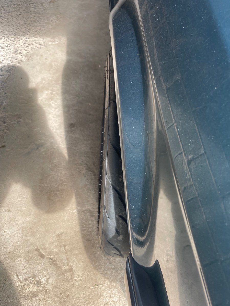

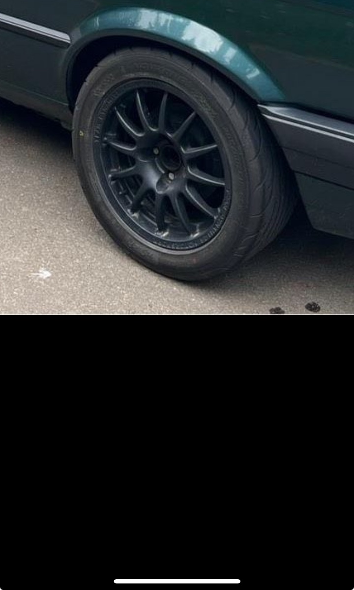

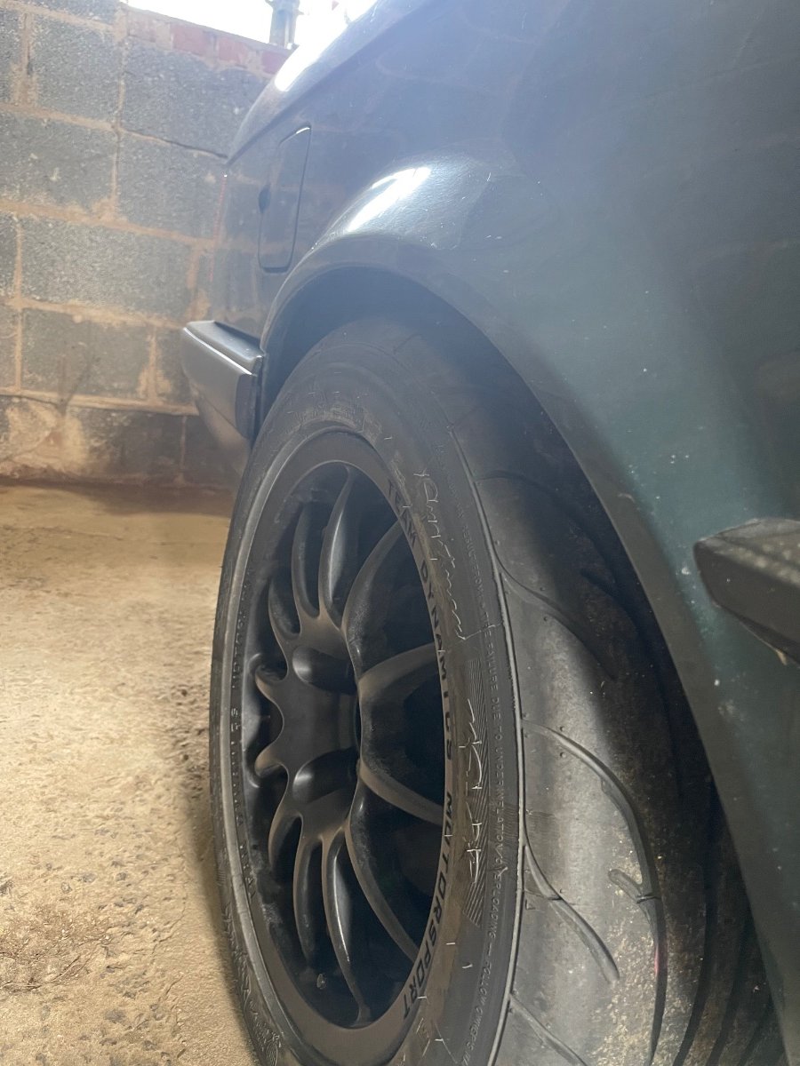

VB-E-3089 Geschrieben: 1. Juni 2025 #1 Meldung Teilen Geschrieben: 1. Juni 2025 Hallo zusammen, ich denke das leidige Thema wird mal wieder erweckt Reifen Felgen. wir haben uns am Wochenende nun einen E30 320i in Sonderlack gekauft( bmw kann leider nicht sagen welche Farbe es ist ) der leider 15 Zoll Felgen mit Semi Slicks drauf hat welche leider schon etwas die Radlaufkante ( nicht gebördelt ) zerdeppert hat. nun suchen wir da wir auch auf H gehen wollen, passende Felgen für den kleinen. sowas wie exip Felgen oder sowas in die Richtung die klassischen BBS sagen uns nicht so zu. jetzt die leidige Frage 7Jx15 mit welcher ET geht das das die Felgen gefühlt ja von 13 bis 38 gibt. kannten sollen nicht umgelegt werden nur gerichtet und spurplatten im bestfall auch nicht. jetzt die Experten welchen Bereich kann ich bedenkenlos nehmen ???? ps das Bild zeigt die jetzigen…. Zitieren Link zu diesem Kommentar https://e30-talk.com/topic/211333-felgen-f%C3%BCr-den-neuen/ Auf anderen Seiten teilen Weitere Optionen zum teilen...

MartinE30 Geschrieben: 1. Juni 2025 #3 Meldung Teilen Geschrieben: 1. Juni 2025 am vor 35 Minuten schrieb VB-E-3089: der leider 15 Zoll Felgen mit Semi Slicks drauf hat welche leider schon etwas die Radlaufkante ( nicht gebördelt ) zerdeppert hat. Dann prüf mal das gesamte Fahrwerk, wenn da bei 15 Zöllern schon was an den Radlauf deppert, denn die sollten bis fast ET 12 problemlos gehen. Bzgl. Felgen: Wenn das beliebte Kreuzspeichen Design nicht gefällt, dann einmal in Richtung Alpina Style schauen https://maxilite-wheels.com/wheels/Shop/Felgen/BMW/ Zitieren Link zu diesem Kommentar https://e30-talk.com/topic/211333-felgen-f%C3%BCr-den-neuen/#findComment-1844922 Auf anderen Seiten teilen Weitere Optionen zum teilen...

VB-E-3089 Geschrieben: 1. Juni 2025 Autor #5 Meldung Teilen Geschrieben: 1. Juni 2025 (bearbeitet) am vor 5 Minuten schrieb MartinE30: Dann prüf mal das gesamte Fahrwerk, wenn da bei 15 Zöllern schon was an den Radlauf deppert, denn die sollten bis fast ET 12 problemlos gehen. Bzgl. Felgen: Wenn das beliebte Kreuzspeichen Design nicht gefällt, dann einmal in Richtung Alpina Style schauen https://maxilite-wheels.com/wheels/Shop/Felgen/BMW/ Ich habe mal auf der Herstellerseite von den jetzigen Felgen geschaut die gibt es in 7Jx15 in et 25,et35 und et38 … das da die er einfach nicht passt? weil der ist auf einer kurzen ,,Probefahrt“ ganz schön im radlauf geschliffen bei Bodenwellen. ergänzung das kreuzspeichen gefällt schon aber dann die Felgen ohne Nabendeckel^^^ Bearbeitet: 1. Juni 2025 von VB-E-3089 Zitieren Link zu diesem Kommentar https://e30-talk.com/topic/211333-felgen-f%C3%BCr-den-neuen/#findComment-1844925 Auf anderen Seiten teilen Weitere Optionen zum teilen...
MartinE30 Geschrieben: 1. Juni 2025 #6 Meldung Teilen Geschrieben: 1. Juni 2025 Sieht fast nach Spurplatten aus, also einfach mal ein Rad abmachen und schauen. Zitieren Link zu diesem Kommentar https://e30-talk.com/topic/211333-felgen-f%C3%BCr-den-neuen/#findComment-1844928 Auf anderen Seiten teilen Weitere Optionen zum teilen...

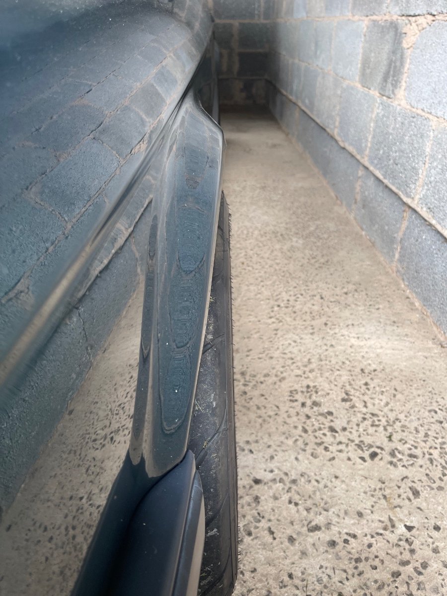

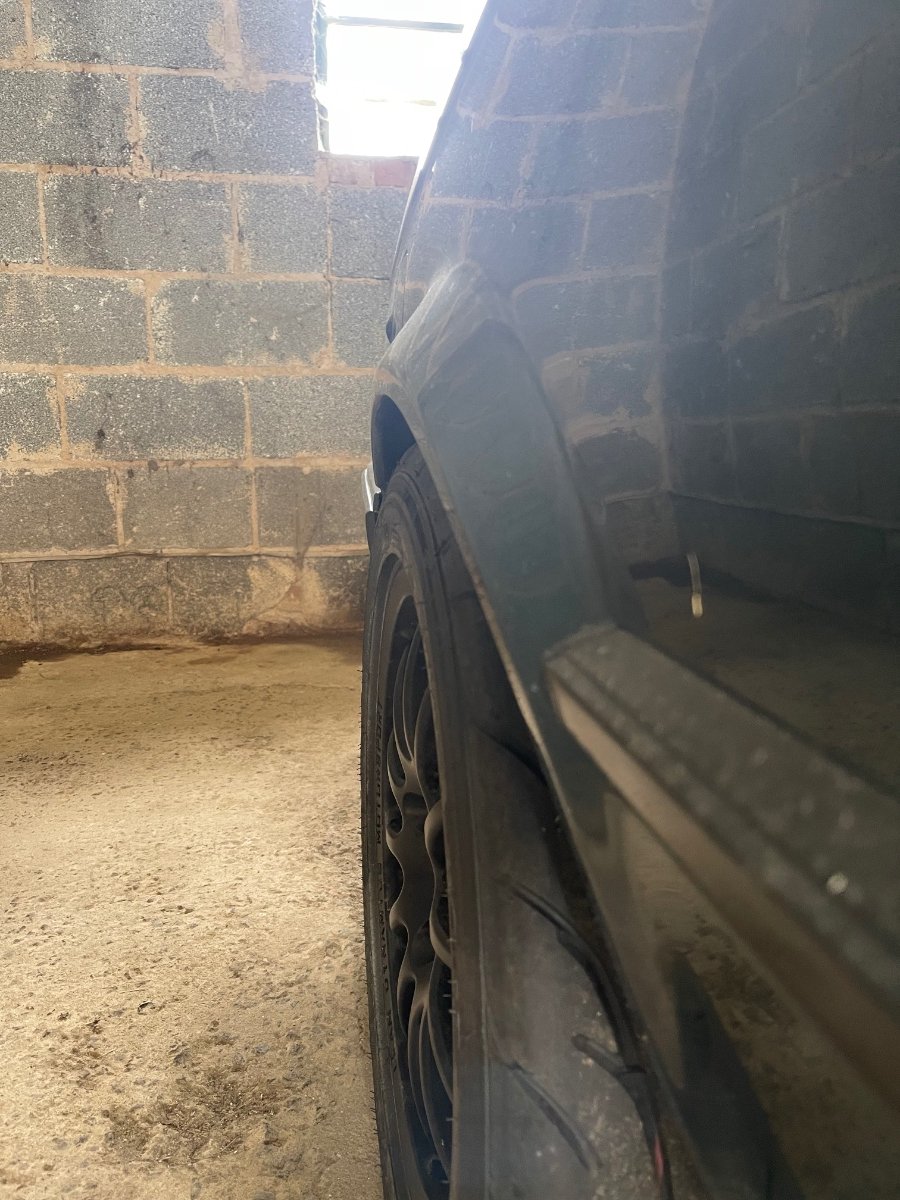

VB-E-3089 Geschrieben: 1. Juni 2025 Autor #8 Meldung Teilen Geschrieben: 1. Juni 2025 (bearbeitet) am vor einer Stunde schrieb MartinE30: Sieht fast nach Spurplatten aus, also einfach mal ein Rad abmachen und schauen. Grüße war eben noch mal schauen nein keine spurplatten montiert die Felge geht weit rein mit dem Flansch Bearbeitet: 1. Juni 2025 von VB-E-3089 Zitieren Link zu diesem Kommentar https://e30-talk.com/topic/211333-felgen-f%C3%BCr-den-neuen/#findComment-1844937 Auf anderen Seiten teilen Weitere Optionen zum teilen...

cabriolet Geschrieben: 1. Juni 2025 #10 Meldung Teilen Geschrieben: 1. Juni 2025 am vor 13 Minuten schrieb VB-E-3089: Da gefällt uns halt eigentlich nicht das mit dem nabendeckel…. Gefällt mir auch nicht, deshalb sind die bei mir immer ohne Deckel : Welche ET haben denn deine jetzt verbauten Felgen, wenn da wirklich keine Platten drunter sind? An der Vorderachse müssten die dann ja noch weiter herausstehen. Die originalen Kreuzis haben ET24, die früher oft gewählten Heyking im Alpina-Style haben ET12, gehen ohne Innenradhaus bearbeiten oder Federweg begrenzen aber nur mit 195er Reifen problemlos (jedenfalls beim NFL, VFL mit den anderen Radläufen hinten weiss ich nicht). Gruß Markus Zitieren Link zu diesem Kommentar https://e30-talk.com/topic/211333-felgen-f%C3%BCr-den-neuen/#findComment-1844941 Auf anderen Seiten teilen Weitere Optionen zum teilen...
VB-E-3089 Geschrieben: 1. Juni 2025 Autor #11 Meldung Teilen Geschrieben: 1. Juni 2025 am vor 1 Minute schrieb cabriolet: Gefällt mir auch nicht, deshalb sind die bei mir immer ohne Deckel : Welche ET haben denn deine jetzt verbauten Felgen, wenn da wirklich keine Platten drunter sind? An der Vorderachse müssten die dann ja noch weiter herausstehen. Die originalen Kreuzis haben ET24, die früher oft gewählten Heyking im Alpina-Style haben ET12, gehen ohne Innenradhaus bearbeiten oder Federweg begrenzen aber nur mit 195er Reifen problemlos (jedenfalls beim NFL, VFL mit den anderen Radläufen hinten weiss ich nicht). Gruß Markus Welche et kann ich dir nicht sagen( habe die Felge noch nicht unten gehabt und von außen nichts erkennbar ) nein keine spurplatten verbaut siehe Bilder stehen echt weit raus das die Kante leidet…. unseree ist ja nfl ? Baujahr 89‘ Zitieren Link zu diesem Kommentar https://e30-talk.com/topic/211333-felgen-f%C3%BCr-den-neuen/#findComment-1844942 Auf anderen Seiten teilen Weitere Optionen zum teilen...
cabriolet Geschrieben: 1. Juni 2025 #12 Meldung Teilen Geschrieben: 1. Juni 2025 am vor 3 Minuten schrieb VB-E-3089: unseree ist ja nfl ? Ja. Zitieren Link zu diesem Kommentar https://e30-talk.com/topic/211333-felgen-f%C3%BCr-den-neuen/#findComment-1844943 Auf anderen Seiten teilen Weitere Optionen zum teilen...
cabriolet Geschrieben: 1. Juni 2025 #13 Meldung Teilen Geschrieben: 1. Juni 2025 Aber um auf deine eigentliche Frage zurückzukommen: Anhand deines Fotos von der Vorderachse würde ich bei deinen Felgen auf ungefähr ET 12 tippen, die Semis bauen ja in der Regel auch noch recht breit. Also schau´ mal nach der ET (steht auch im Gutachten bzw der ABE), eventell könnte das dann mit anderen Reifen (195er, wenn du dich mit der geringeren Breite anfreunden kannst) passen. Ansonsten wärest du bei anderen 7x15er Felgen mit einer ET von 24 oder 25mm auf der sicheren Seite. Wobei ich deine Felgen (Team Dynamics Pro Race, oder vertue ich mich da?) nur in ET25 kenne und finde . Und ich dafür kein deutsches Gutachten kenne, weshalb die aus meiner Felgenwahl herausgefallen sind. Zitieren Link zu diesem Kommentar https://e30-talk.com/topic/211333-felgen-f%C3%BCr-den-neuen/#findComment-1844945 Auf anderen Seiten teilen Weitere Optionen zum teilen...
vokuhila Geschrieben: 1. Juni 2025 #14 Meldung Teilen Geschrieben: 1. Juni 2025 (bearbeitet) am vor 2 Stunden schrieb VB-E-3089: 7Jx15 et 25,et35 und et38 … es geht nur ET25 ohne was machen zu müssen bei ET35 und 38 brauchst Du Spurplatten Edit: sie haben das Ziel als 2. erreicht Bearbeitet: 1. Juni 2025 von vokuhila Zitieren Link zu diesem Kommentar https://e30-talk.com/topic/211333-felgen-f%C3%BCr-den-neuen/#findComment-1844946 Auf anderen Seiten teilen Weitere Optionen zum teilen...
VB-E-3089 Geschrieben: 1. Juni 2025 Autor #15 Meldung Teilen Geschrieben: 1. Juni 2025 am vor 7 Minuten schrieb cabriolet: Aber um auf deine eigentliche Frage zurückzukommen: Anhand deines Fotos von der Vorderachse würde ich bei deinen Felgen auf ungefähr ET 12 tippen, die Semis bauen ja in der Regel auch noch recht breit. Also schau´ mal nach der ET (steht auch im Gutachten bzw der ABE), eventell könnte das dann mit anderen Reifen (195er, wenn du dich mit der geringeren Breite anfreunden kannst) passen. Ansonsten wärest du bei anderen 7x15er Felgen mit einer ET von 24 oder 25mm auf der sicheren Seite. Wobei ich deine Felgen (Team Dynamics Pro Race, oder vertue ich mich da?) nur in ET25 kenne und finde . Und ich dafür kein deutsches Gutachten kenne, weshalb die aus meiner Felgenwahl herausgefallen sind. Richtig es müssten die Tea Dynamics pro Race sein und ich finde sie aktuell in et 25 und et 35 in 7jx15 daher meine Verunsicherung noch zusätzlich das et 24 passen soll ? Mit 205 er reifen was man so liest im Netz. Ich werde morgen mal die Felge runter nehmen und schauen was für eine et ich finde alles andere wird für uns nur Glaskugel sein. Gutachten habe ich keins beim Autobauer dazu bekommen da klar war die Reifen Felgen sind nur Transportschutz fürs Auto, da soll definitiv was anderes drauf. Zitieren Link zu diesem Kommentar https://e30-talk.com/topic/211333-felgen-f%C3%BCr-den-neuen/#findComment-1844947 Auf anderen Seiten teilen Weitere Optionen zum teilen...
