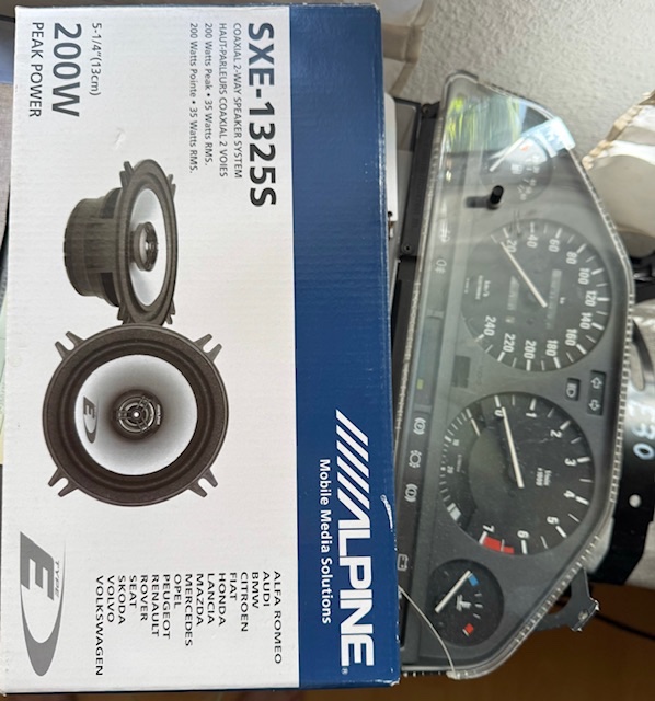

Scheineiliger Geschrieben: 30. Mai 2025 #3 Meldung Teilen Geschrieben: 30. Mai 2025 Passt nicht. Man bekommt die Dichtung vorne drauf, hinten stehen die dann aber ab. Flacher sind diese: Zitieren Link zu diesem Kommentar https://e30-talk.com/topic/211323-was-d%C3%BCrfen-13er-in-der-a-s%C3%A4ule-vorstehen/#findComment-1844699 Auf anderen Seiten teilen Weitere Optionen zum teilen...
