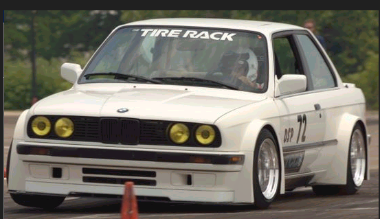

Beliebter Beitrag JET Geschrieben: 30. Mai 2025 Beliebter Beitrag #8 Meldung Teilen Geschrieben: 30. Mai 2025 (bearbeitet) Hallo, ich finde die passen ganz gut!! Sind auch entsprechend abgedeckt. Bearbeitet: 30. Mai 2025 von JET Zitieren Link zu diesem Kommentar https://e30-talk.com/topic/211312-17-zoll-85j-und-10j/#findComment-1844706 Auf anderen Seiten teilen Weitere Optionen zum teilen...
