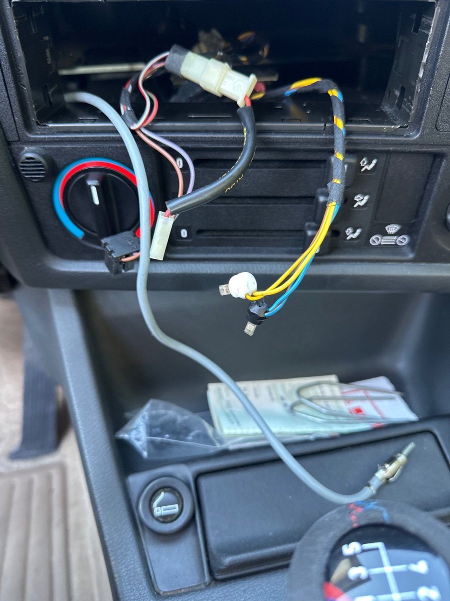

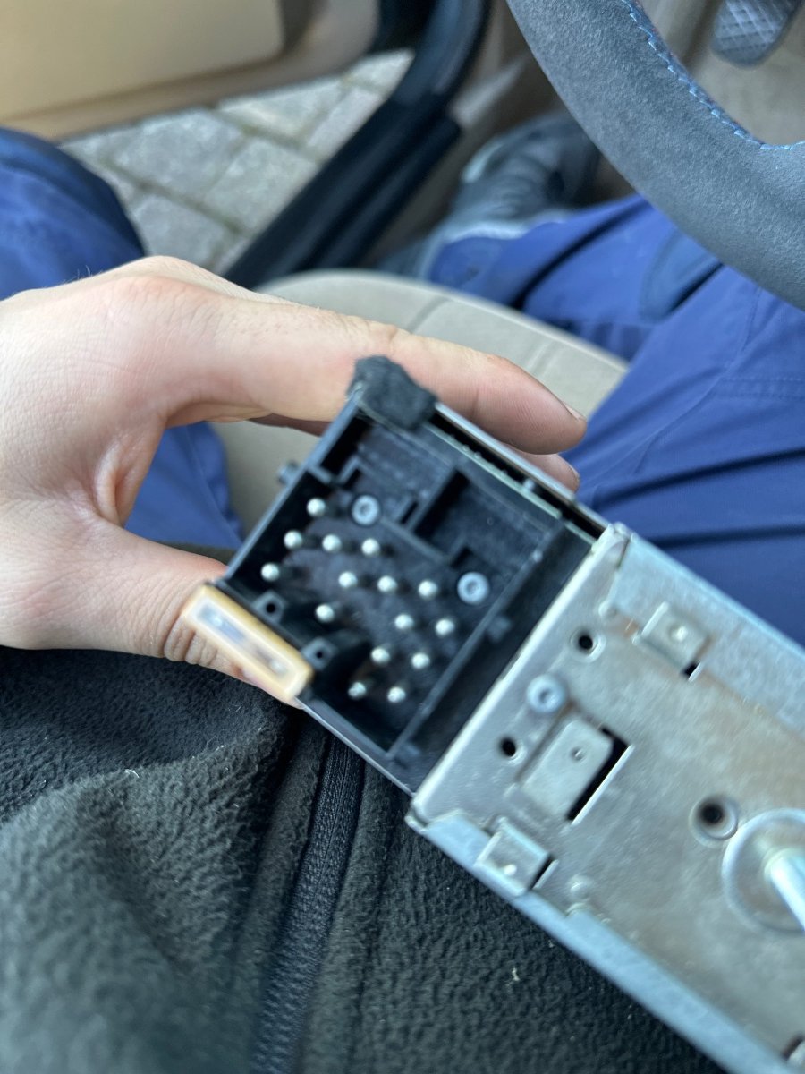

JonasE30 Geschrieben: 26. April 2025 #1 Meldung Teilen Geschrieben: 26. April 2025 Hallo zusammen, welchen Adapter benötige ich hierfür? Ich möchte mein altes Radio gegen ein Reverse RDS austauschen. Allerdings hängen dort nur einzelne Kabel lose herum, und ich muss irgendwie auf einen 17-PIN-Anschluss kommen (siehe Bild 2). Gibt es dafür einen fertigen Adapter? Zitieren Link zu diesem Kommentar https://e30-talk.com/topic/211211-welchen-adapter-ben%C3%B6tige-ich/ Auf anderen Seiten teilen Weitere Optionen zum teilen...

GearX Geschrieben: 26. April 2025 #4 Meldung Teilen Geschrieben: 26. April 2025 Das wird alles Nix bringen. Mich schaut das an, als hätte der TE einen E30 mit Stereo System, also nur Lautsprecher in den vorderen Fußräumen. Da gibts meines Wissens nach keinen Adapter auf QuadLock. Muss man also selber was basteln. Zitieren greets Alex. Dieser Beitrag kann Spuren von Erdnüssen, Sarkasmus und oder Ironie enthalten M62B44 Touring "Gustl" Link zu diesem Kommentar https://e30-talk.com/topic/211211-welchen-adapter-ben%C3%B6tige-ich/#findComment-1841945 Auf anderen Seiten teilen Weitere Optionen zum teilen...
Rara666 Geschrieben: 26. April 2025 #5 Meldung Teilen Geschrieben: 26. April 2025 Warum nicht? DIN Stecker abmachen und nur das verlöten was da ist. Oder eben die 2 Kanäle nach hinten noch nach verkabeln. Marco Zitieren Link zu diesem Kommentar https://e30-talk.com/topic/211211-welchen-adapter-ben%C3%B6tige-ich/#findComment-1841946 Auf anderen Seiten teilen Weitere Optionen zum teilen...
MartinE30 Geschrieben: 26. April 2025 #6 Meldung Teilen Geschrieben: 26. April 2025 am vor einer Stunde schrieb Rara666: Warum nicht? DIN Stecker abmachen und nur das verlöten was da ist. Blos nicht! Es gibt DIN auf ISO Adapter, dann den ISO auf BMW Adapter nehmen, also 2 x Adapter kaufen. Den Orig. BMW DIN auf BMW Adapter gabs früher beim Freundlichen, vermutlich gibts den nicht mehr oder man findet es gebraucht irgendwo für viel Geld. Das System mit Doppeladapter habe ich auch im Auto. Zitieren Link zu diesem Kommentar https://e30-talk.com/topic/211211-welchen-adapter-ben%C3%B6tige-ich/#findComment-1841951 Auf anderen Seiten teilen Weitere Optionen zum teilen...
Scheineiliger Geschrieben: 26. April 2025 #7 Meldung Teilen Geschrieben: 26. April 2025 Diesen Adapter für DIN auf ISO gibt es… Zitieren Link zu diesem Kommentar https://e30-talk.com/topic/211211-welchen-adapter-ben%C3%B6tige-ich/#findComment-1841957 Auf anderen Seiten teilen Weitere Optionen zum teilen...
MartinE30 Geschrieben: 26. April 2025 #8 Meldung Teilen Geschrieben: 26. April 2025 Meinst Du den orig. BMW Adapter DIN auf BMW Blockstecker? Gibt es den noch? DIN auf ISO findet man bei ebay etc. Zitieren Link zu diesem Kommentar https://e30-talk.com/topic/211211-welchen-adapter-ben%C3%B6tige-ich/#findComment-1841959 Auf anderen Seiten teilen Weitere Optionen zum teilen...
ivari Geschrieben: 27. April 2025 #9 Meldung Teilen Geschrieben: 27. April 2025 Sie können es entweder selbst machen oder dem BMW Original suchen: 65128350192 Zitieren https://bmw-radios.com/ https://www.instagram.com/bmwradios/ https://www.kleinanzeigen.de/s-bestandsliste.html?userId=139779291 Link zu diesem Kommentar https://e30-talk.com/topic/211211-welchen-adapter-ben%C3%B6tige-ich/#findComment-1841984 Auf anderen Seiten teilen Weitere Optionen zum teilen...
