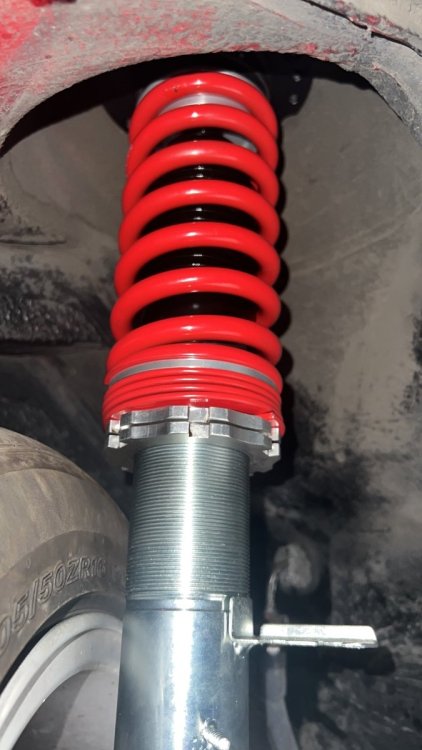

Famazio Geschrieben: 15. April 2025 #17 Meldung Teilen Geschrieben: 15. April 2025 Abend, ich brauche dringend Hilfe. Ich habe das TA Deep an der VA auf Anschlag hochgedreht und es erst so geschafft, dass das Rad 2mm Abstand zum Kotflügel beim Verschränken hat. Das Problem: Ich bin nun bei 33/34cm Höhe, was ungefähr meiner Ausgangshöhe mit alten 25mm Federn entspricht. Also 0,0 erreichte Tieferlegung. „Maxilite Kreuzis 7Jx16 + 5mm SP + 205/50 Reifen“ Hatte jemand ähnliche Probleme? Zitieren Link zu diesem Kommentar https://e30-talk.com/topic/211153-ta-deep-ha-h%C3%B6her-trotz-niedrigster-t%C3%BCv-einstellung/#findComment-1841059 Auf anderen Seiten teilen Weitere Optionen zum teilen...
REXX Geschrieben: 16. April 2025 #18 Meldung Teilen Geschrieben: 16. April 2025 (bearbeitet) Das musst du dann über längere/unterlegte Anschlagpuffer begrenzen. Wie ist das Mass Kotflügel/Radmitte beim Verschränken bei gerade gestellten Rädern? Dann kann man schonmal den Restfederweg von ableiten. Bearbeitet: 16. April 2025 von REXX Zitieren Link zu diesem Kommentar https://e30-talk.com/topic/211153-ta-deep-ha-h%C3%B6her-trotz-niedrigster-t%C3%BCv-einstellung/#findComment-1841083 Auf anderen Seiten teilen Weitere Optionen zum teilen...

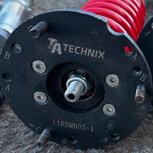

vokuhila Geschrieben: 18. April 2025 #20 Meldung Teilen Geschrieben: 18. April 2025 (bearbeitet) abgefahrene Reifen helfen beim Verschränken 205/45-er Reifen helfen auch wenn es tiefer werden soll ein dickerer Stabi hilft beim Verschränken (und sonst auch) dickere Federwegsbegrenzer helfen beim Verschränken (aber sonst eher nicht) exzentrische Querlenkergummis helfen beim Verschränken weil das Rad weiter vor kommt Hauptfedern mit härterer Federrate helfen Bearbeitet: 18. April 2025 von vokuhila Zitieren Link zu diesem Kommentar https://e30-talk.com/topic/211153-ta-deep-ha-h%C3%B6her-trotz-niedrigster-t%C3%BCv-einstellung/#findComment-1841401 Auf anderen Seiten teilen Weitere Optionen zum teilen...
REXX Geschrieben: 19. April 2025 #21 Meldung Teilen Geschrieben: 19. April 2025 Ich würde für den Tüvtermin einen 1cm Begrenzer unter die orginalen Puffer packen, denn wenns schleift trägt er dir es 1-2cm höher ein, es sei denn es wäre für dich auch ok dann so wie es ist und hoffen. Zitieren Link zu diesem Kommentar https://e30-talk.com/topic/211153-ta-deep-ha-h%C3%B6her-trotz-niedrigster-t%C3%BCv-einstellung/#findComment-1841410 Auf anderen Seiten teilen Weitere Optionen zum teilen...
vokuhila Geschrieben: 19. April 2025 #22 Meldung Teilen Geschrieben: 19. April 2025 (bearbeitet) ich würde (nur für für die Abnahme natürlich) ........ oben zwischen Federteller und Domlager paar U-Scheiben beilegen bis das weit überstehende Kolbenstangengewinde bündig zur Mutter steht da dürften so 2cm möglich sein wenns nicht reicht, geht auch fast 1cm durch Unterlegscheiben zwischen Dom und Domlager, aber da ist die Gewindereserve nicht so groß auch der "Schlechtwege" Distanzring oder ein nachbauter Ersatz geht dort, es muss eben einigermassen "unsichtbar" bleiben und dann die Einstellung so machen, dass es beim Verschränken eben grade noch geht um so die niedrigste mögliche Einstelllung im zulässigen Einstellbereich hinzubekommen und einzutragen ich finde das mit den Einschränkungen vom nutzbaren Gewindebereich ohnehin blöd gemacht in den meisten Gutachten je nach Gewicht (Motorisierung, Ausstattung etc.) vom Fahrzeug ergibt das unterschiedliche mögliche Tieferlegungen besser wäre es, wenn der minimale Achsmittenabstand zum Kotflügel bei definierter Beladung angegeben würde Bearbeitet: 19. April 2025 von vokuhila Zitieren Link zu diesem Kommentar https://e30-talk.com/topic/211153-ta-deep-ha-h%C3%B6her-trotz-niedrigster-t%C3%BCv-einstellung/#findComment-1841412 Auf anderen Seiten teilen Weitere Optionen zum teilen...
