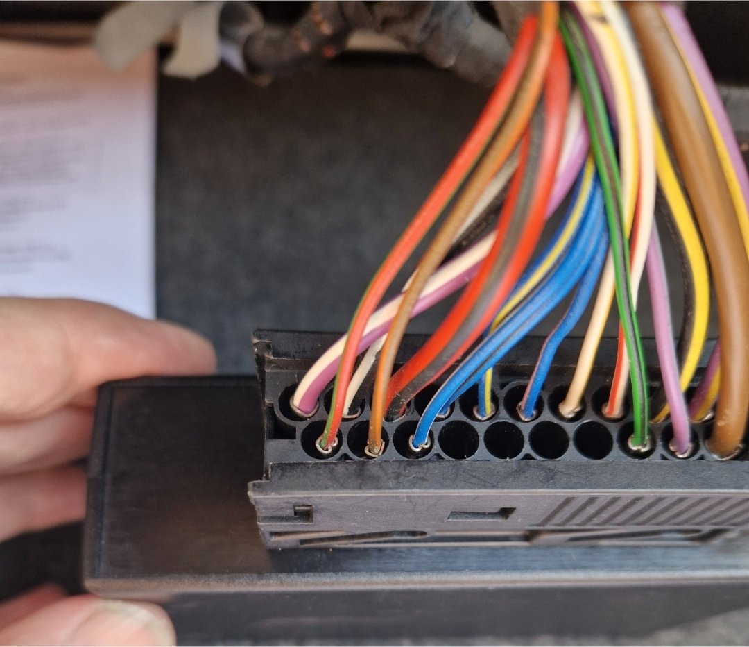

Beliebter Beitrag claustheo Geschrieben: 30. September Autor Beliebter Beitrag #46 Meldung Teilen Geschrieben: 30. September (bearbeitet) Liebe E30-Talk Gemeinde, mittlerweile funktioniert mein el.Verdeck nun problemlos. Da ich diesen Thread ja Anfang des Jahres gestartet hatte, gebe ich jetzt meine Erfahrung wieder. Ausgangssituation: beim Drücken auf den Verdeckschalter tat sich nichts. Georg und Mahatma hatten einige gute Tipps, die ich hier nicht wiederhole, bitte lest selbst. Das das Verdeck natürlich heile sein muss und die Spannbänder gut intakt sein müssen ist ja selbstverständlich. Ich habe mein Verdeck in der Premiumqualität in Osnabrück beim Cabriozentrum erneuern lassen. Microschalter am/im Spriegel (über der rechten Sonnenblende) nachgemessen (die 2 Kabel kann man hinter der Innenleuchte finden) der Microschalter schaltet Masse zum Verdeckschalter wenn das Verdeck vorn angehoben ist. Masse kommt an PIN 5 am Verdeckschalter an und wird auf PIN 1 (Verdeck Auf) und PIN 4 (Verdeck Zu) weitergeschaltet wenn der Schalter gedrückt wird. Anhand der Kabelfarben kann man im Kofferraum am Verdeckmodul testen, ob "Masse" dorthin weitergeschaltet wird. Die Microschalter an den beiden Verdeckmotoren sollte man auch prüfen. Die Schalter kann man mit einem Ohmmeter auf Durchgang prüfen. Ich habe beide Motoren dazu ausgebaut und konnte die Antriebswellen dann leicht drehen, um die Schalt-Funktion der Microschalter zu prüfen. Hinweis1: am Klappenmotor ist bauartbedingt immer ein Microschalter offen und der andere geschlossen. Hinweis2: am Verdeckmotor sind beide Microschalter auf "Durchgang" wenn der Verdeckmotor in der richtigen Grundeinstellung ist. Mein Verdeckmotor wurde seinerzeit von der Firma iB Ideenbau ( https://ib-ideenbau.de , Rubrik E30 ) professionell repariert, da die Umlenkung ausgebrochen war. Die Firma macht die Reparaturen immer noch und m.e. günstig. Da ich mir nicht sicher war, wie die Verdeckmotoren in die richtige Grundeinstellung zu bringen sind, habe ich nach Hilfe gesucht und die Hilfe bei Bernhard Harderecker in Bergkirchen gefunden (Bernhard inseriert bei Kleinanzeigen (E30 Verdeckmotor Reparaturen). Die Motoren habe ich nach Absprache zu Bernhard geschickt und er hat sie mir in die Grundeinstellung eingestellt. Eine tolle Wieder-Einbauanleitung gab es von Bernhard bei der Rücksendung der Motoren dazu. Ich kann Bernhard wärmstens empfehlen. Super hilfsbereit und preiswert dazu. Nachdem ich nun 100% ig wusste, das die Motoren und damit die Microschalter alle funktionieren und in der richtigen Position waren, habe ich alles eingebaut. Leider funktionierte mein Verdeck dann aber immer noch nicht elektrisch. Bernhard hat mir dann nochmal weitergeholfen und Informationen gegeben, die hier bislang noch keiner verständlich weitergegeben hat. Ich gebe diesen Tipp gern weiter und füge auch noch einen Kabel-Belegungsplan bei, den ich mir erstellt habe. Die wichtigen Infos waren: 1. Am Verdeckmodul nachmessen, ob an PIN 19 (violett/grau) "Zündungsplus" ankommt, wenn die Zündung angeschaltet wird. 2. Am Verdeckmodul nachmessen ob an PIN 11 (rot/grün) Dauerplus anliegt. Und genau dort war der Fehler an meinem Cabrio zu finden. An PIN 11 hatte ich kein Signal. Das Kabel (rot/grün) war unter der Rücksitzbank gebrochen. Gebrochene und/oder aufgescheuerte Kabel sind in dem Bereich wohl öfters ein Problem. Also dort auch mal nachschauen. Nachdem ich den Kabelbruch behoben hatte, funktioniert mein el.Verdeck nun einwandfrei. Ich habe viel dazugelernt seitdem ich dies Problem beseitigen wollte und nun fast 10 Monate gebraucht für die Lösung des Problems aber es lohnt sich.... ein tolles Gefühl wenn das el.Verdeck funktioniert wie es soll 😀 Ich drücke allen E30 Fans die Daumen, dass ihr eure el.Verdecke wieder vollständig in gang setzen könnt. Gebt nicht auf !!! Viele Grüße und an alle, die hier im Forum qualifiziert geholfen haben richte ich meinen Dank. Machts gut ! Claustheo Bearbeitet: 30. September von claustheo Zitieren Link zu diesem Kommentar Auf anderen Seiten teilen Weitere Optionen zum teilen...

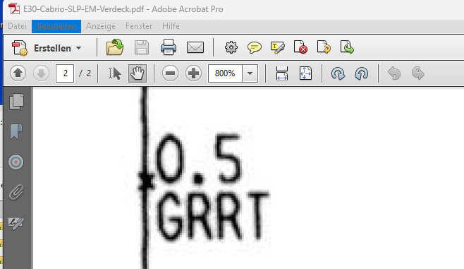

Georg Geschrieben: 1. Oktober #49 Meldung Teilen Geschrieben: 1. Oktober Entweder is das ne Ausrede oder Du hast da irgendwas zusammengesucht. Also wenn Du den Schaltplan den ich hier: angehängt (und nochmal später darauf verwiesen) habe nicht lesen konntest, dann brauchst Du keine Brille sondern eine Lupe. Den kann man hochskalieren im Adobe auf 800 Prozent ohne dass er unscharf wird: Ausserdem muss es ja kein Kabelbruch sein - es reicht ja ein verdreckter Stecker bei nem 35 Jahre alten Auto. Die Adressen sind sicher hilfreich für manche, auch wenn die, die den Motor reparieren, meist sehr teuer sind, weil sie wissen, wie es um Ersatz steht. Zitieren Auch ich gehe mit der Zeit und fahre E-Autos: E30, E31 und E46! Mein E30 Cabrio ist hier zu sehen und der ganz offene Klassiker hier Und wenns mal Probleme mit anderen BMWs außer dem E30 gibt kann man ja hier mal fragen. Link zu diesem Kommentar Auf anderen Seiten teilen Weitere Optionen zum teilen...
