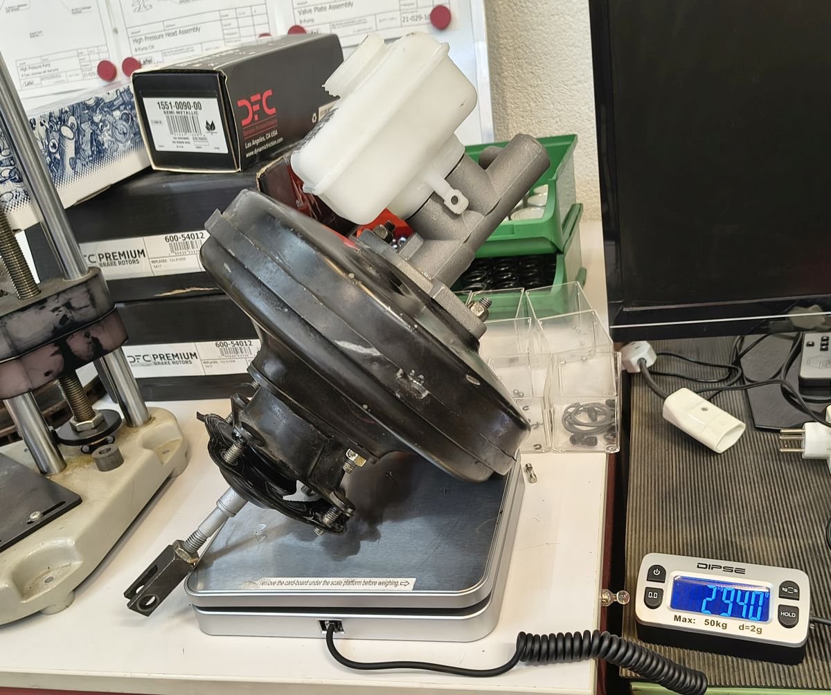

Höbber Geschrieben: 22. Februar 2025 Autor #27 Meldung Teilen Geschrieben: 22. Februar 2025 (bearbeitet) Mittlerweile ist der BKV mit HBZ aus ner W169 da. Leider passt da der HBZ nicht auf den W168er BKV. Die Stösselstange müsste kürzer sein. Hingegen ist das Ding trotz ø 247 mm schön leicht. Ich glaube, ich werde den mit dem iX-Adapter anstatt dem E90 BKV verbauen. Ausserdem hat das Ding nicht mal 20.- € gekostet. Wenn ich dann doch mal einen anderen Motor einbaue, dann kann ich immer noch zum E90 Teil wechseln. Interessant ist auch, dass Benz offensichtlich keine Stahlleitungen verwendet. Das Ding ist null magnetisch und leicht Kupferfarben. Also doch Cunifer? Die Adapter sind mittlerweile auch da, aber die Hohlschrauben sind genau die falschen. Beide Typen haben unter dem Kopf 14 mm Durchmesser. Mist, mich wieder verguckt beim bestellen. Wird schon. Bearbeitet: 22. Februar 2025 von Höbber Zitieren Verkaufe Repro-Bremsscheiben ø296x25 passend für den Alpina B6, VergleichsNr. 3411130. Link zu diesem Kommentar Auf anderen Seiten teilen Weitere Optionen zum teilen...

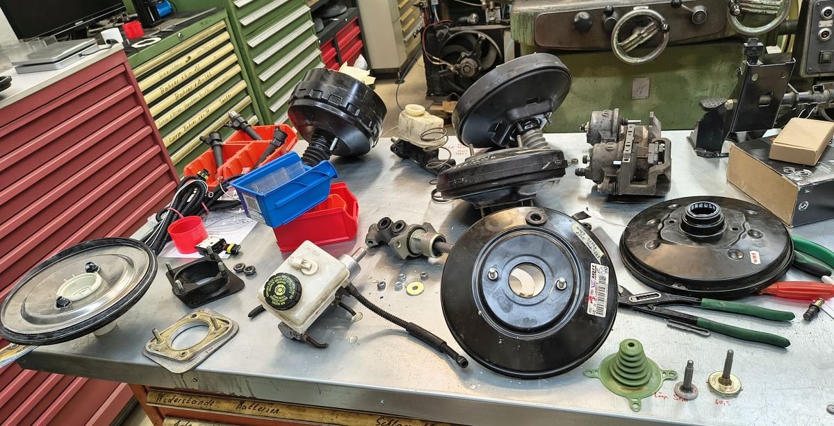

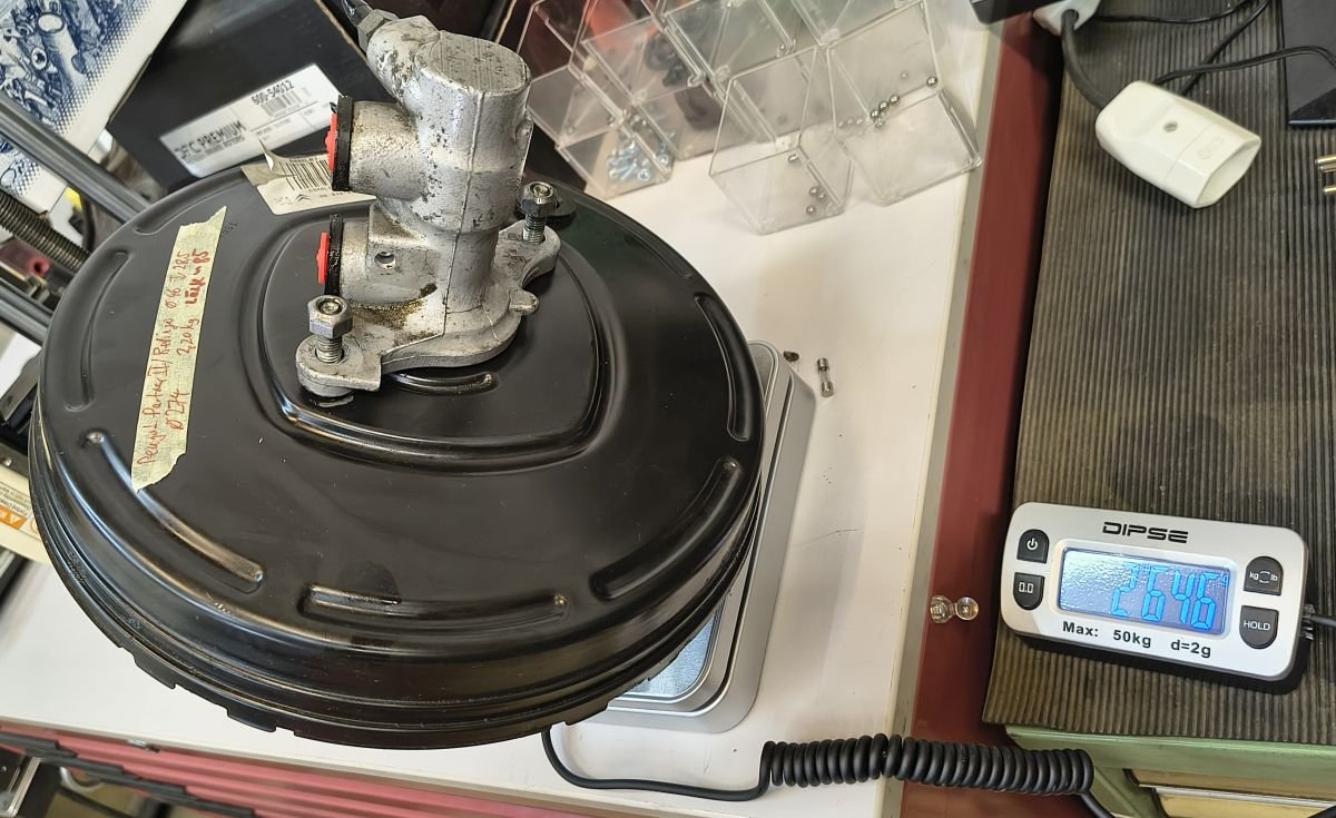

Höbber Geschrieben: 26. März 2025 Autor #28 Meldung Teilen Geschrieben: 26. März 2025 (bearbeitet) Heute die Sache mal mit dem E34 BKV und dem nicht ABS HBZ aus nem E36 ausprobiert. Erstmal die HBZ aneinandergehalten. Scheint auf die Schnell nicht zu passen. Leider scheint auf die Schnelle auch der W169 BKV nicht zu passen. Warum ich immer noch dem Ding hinterherhänge, ist das Gewicht: Der E34 ist auch nicht der Schwerste, aber es ist doch wieder über ein halbes kg. Das würde auch mit Adapter leichter werden. Aber was passt denn nun wirklich? Der E36 HBZ passt nicht ganz auf den W169 BKV. Innen steht die Hülse auf, dann ist die Sache auch noch rund 2 mm zu lang. Die gemessenen Werte. W169 E34 E36 Aha, der E36 ist also mit dem E34 voll kompatibel. Stört mich nur noch das Gewicht und vor allem der Aussendurchmesser. Das Ding hat über 270 mm Aussendurchmesser. Ist das beim E30 auch so? Finde das für einen 10 Zöller extrem viel. Mehr als 10 Zoll will ich auf jeden Fall nicht, sonst ist mir die Pedalkraft zu klein. Prinzipiell sollte ich nun also ne zweite Lösung neben dem E90 BKV haben, und das erst noch ohne Adapter! Fehlt nur der der Behälter. Jemand eine Idee? Und für alle, die noch wissen wollen, wie schwer der E36 HBZ ist. Bearbeitet: 26. März 2025 von Höbber Zitieren Verkaufe Repro-Bremsscheiben ø296x25 passend für den Alpina B6, VergleichsNr. 3411130. Link zu diesem Kommentar Auf anderen Seiten teilen Weitere Optionen zum teilen...

Höbber Geschrieben: 3. August 2025 Autor #37 Meldung Teilen Geschrieben: 3. August 2025 (bearbeitet) Wer nach den richtigen Stichworten sucht, wird auch fündig. Den E36 gab es definitiv mit einem 9 Zoll BKV: Mastervac LSC 65 oder 80 Wenn man dann noch weiter sucht: Druck @ 500N Pedalkraft ohne BKV -E30 45 bar, ab 4/87 40 bar (grösserer HBZ) -E36 38 bar (gab es da nur eine Grösse HBZ?) -E34 34 bar Dann die Werte mit BKV bei 200 N Pedalkraft: -E30 70...80 bar, ab 4/87 60...70 bar (grösserer HBZ) -E36 50...60 LSC 65; 63...73 LSC 80 -E34 70...90 bar Damit ist mir klar, warum das mit dem E34 BKV nicht harmoniert. Der hat ne stärkere Unterstützung, obwohl auch 10" gross. So wie ich die Daten interpretiere, sollte ich den 10" E36 BKV verwenden, der hätte in etwa das gleiche Verhältnis wie der E30 10". Muss mich korrigieren: Wenn der E30 mit einem 20.64 HBZ 70-80 bar macht, dann macht er mit dem 23.81er 52.3 bis 60 bar. Da liegt der E36 mit dem 9" exakt drin. Das freut mich doppelt. Nicht nur, dass ich nicht nochmal einen kaufen muss, er ist auch noch 700 g leichter als der 10". Bearbeitet: 3. August 2025 von Höbber Zitieren Verkaufe Repro-Bremsscheiben ø296x25 passend für den Alpina B6, VergleichsNr. 3411130. Link zu diesem Kommentar Auf anderen Seiten teilen Weitere Optionen zum teilen...
Höbber Geschrieben: 4. August 2025 Autor #38 Meldung Teilen Geschrieben: 4. August 2025 Der E36 BKV bringt mich aber nicht weiter. Der hat zwar auch vier Bolzen, aber mit einem Abstand von ca. 63.5 anstatt 72. Passt also nicht. Ist mit 2 kg auch schwerer, als von BMW angegeben. Da bräuchte ich einen Adapter. Und wenn ich schon einen Adapter brauche, könnte ich ja gleich wieder den W169 BKV nehmen, der ist leichter. Zitieren Verkaufe Repro-Bremsscheiben ø296x25 passend für den Alpina B6, VergleichsNr. 3411130. Link zu diesem Kommentar Auf anderen Seiten teilen Weitere Optionen zum teilen...

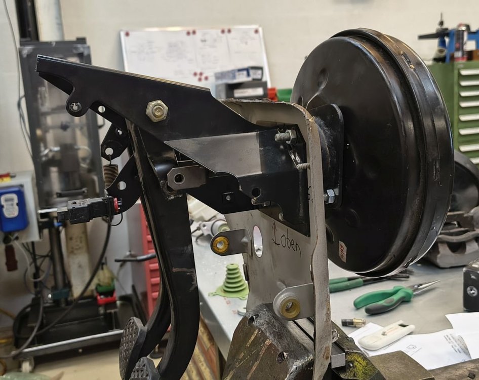

Höbber Geschrieben: 5. August 2025 Autor #41 Meldung Teilen Geschrieben: 5. August 2025 Es geht vorwärts. Chaosphase: Testaufbau: Morgen dann Testfahrt und Prüfstandstest. Zitieren Verkaufe Repro-Bremsscheiben ø296x25 passend für den Alpina B6, VergleichsNr. 3411130. Link zu diesem Kommentar Auf anderen Seiten teilen Weitere Optionen zum teilen...

Höbber Geschrieben: 16. August 2025 Autor #43 Meldung Teilen Geschrieben: 16. August 2025 (bearbeitet) Ist jetzt der E36 BKV geworden, da dieser als einziger exakt zum E36 HBZ passt, den ich ja unbedingt wollte. Nicht gerade die leichteste Wahl, aber das am einfachsten umzusetzende. Die schwarze Gummidichtung ist im übrigen von nem Peugot Partner II. Der hat entgegen den Angaben einen 10 Zoll BKV mit nem 23er HBZ. Lochabstand passt an die Spritzwand, nur ist der so flach, dass er mit den Leitungen / Kabelbaum kollidieren würde. Durch die Kürze aber auch sehr leicht. Da müsste man nur noch den passenden Ausgleichsbehälter finden. Bearbeitet: 16. August 2025 von Höbber Zitieren Verkaufe Repro-Bremsscheiben ø296x25 passend für den Alpina B6, VergleichsNr. 3411130. Link zu diesem Kommentar Auf anderen Seiten teilen Weitere Optionen zum teilen...
