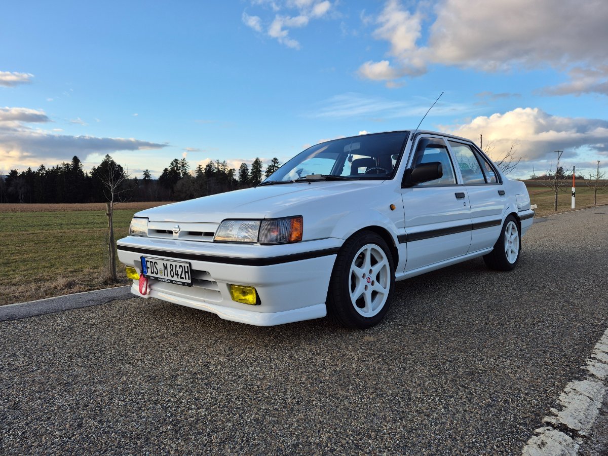

MartinE30 Geschrieben: 10. Februar 2025 #76 Meldung Teilen Geschrieben: 10. Februar 2025 (bearbeitet) erstes Bild schaut gut aus. Bearbeitet: 10. Februar 2025 von MartinE30 Zitieren Link zu diesem Kommentar https://e30-talk.com/topic/210940-hallo-bmw-freunde-ein-neueinsteiger-sucht-anschluss/page/4/#findComment-1836599 Auf anderen Seiten teilen Weitere Optionen zum teilen...
