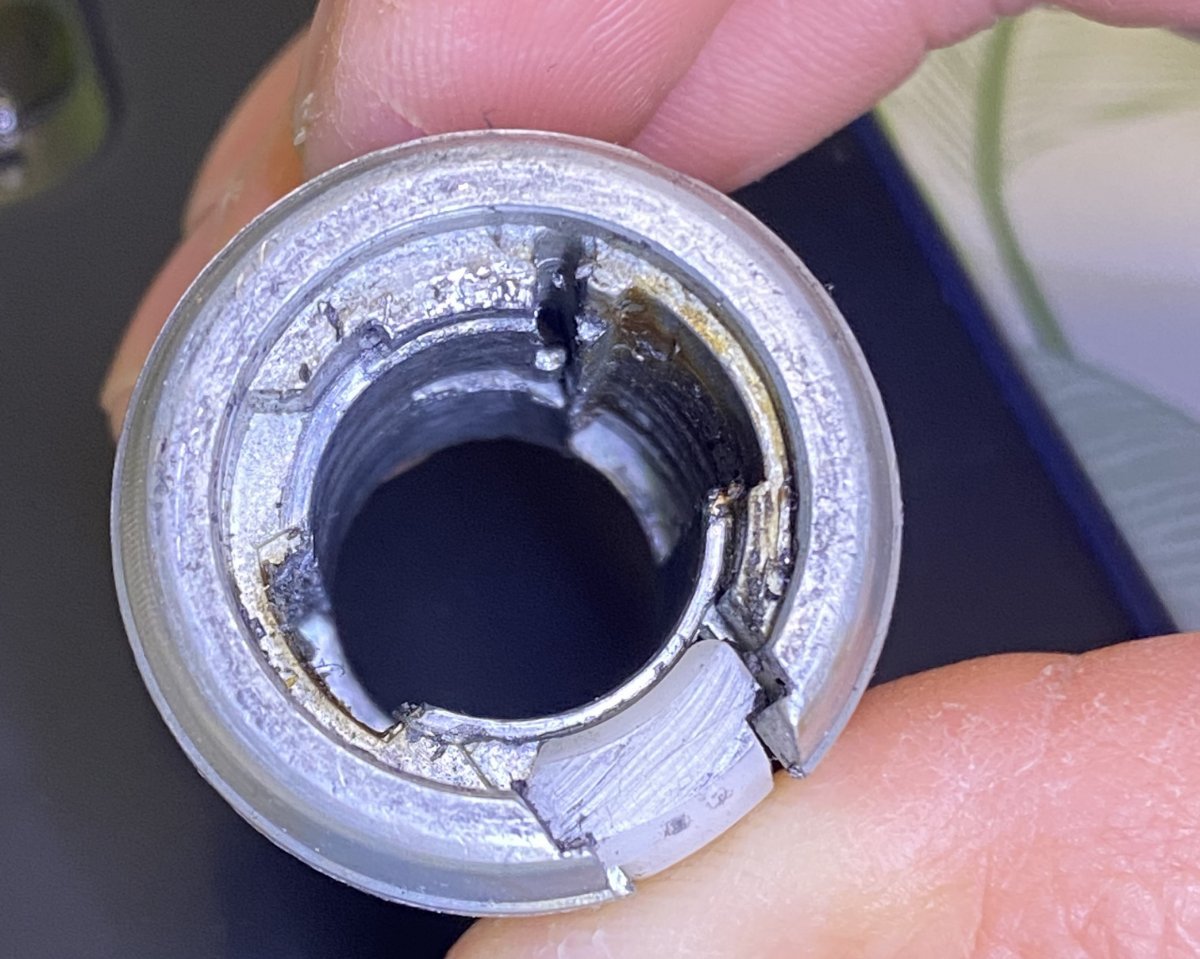

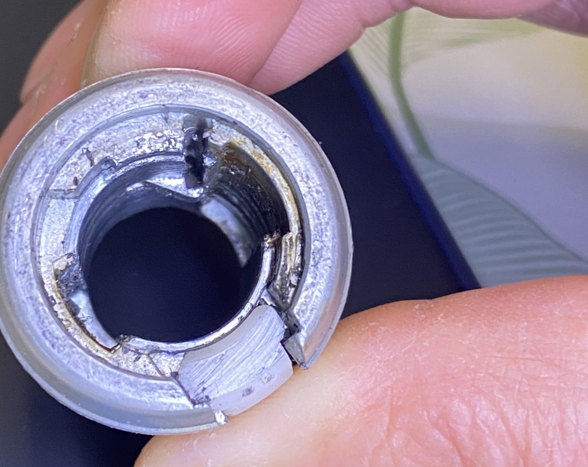

325i VFL Geschrieben: 28. August 2023 Autor #7 Meldung Teilen Geschrieben: 28. August 2023 (bearbeitet) Es ist bereits vor dem ersten Post alles zerlegt gewesen. Ja es ist nicht das Problem, dass sich der Schlüssel schwer drehen lässt oder klemmt, sondern dass das Lenkradschloss einrasten wenn der Schlüssel noch im Schloss steckt. Das hat auch tatsächlich nichts mit den Plättchen zu tun, sondern mit der abgenutzten Kunststoffnase im Schließzylinder. Diese Nase wird verschoben wenn der Schlüssel ins Schloss gesteckt wird und verhindert dann das beim Schlüssel Zurückdrehen auf 0 die Lenkrad-Sperre einrastet. Die Nase sitzt gleich am Anfang vom Schließzylinder wo man den Schlüssel einsteckt, noch vor den Plättchen. Mit einer Mini LED Taschenlampe kann man diese Kunststoffnase sogar im Zylinderschlitz sehen, vorausgesetzt sie ist nicht abgenutzt wie bei mir. Die Kunststoffnase im Zylinder ist leider ein Verschleißteil wie auch die Plättchen. Diese beiden Teile sind nun mal nach 10.000 Mal Schlüssel rein - Schlüssel raus, in 36 Jahren und 350 tsd Km abgenutzt. Der E30 ist halt immer noch ein Daily Fahrzeug. Was ich vorhabe ist: Einen neuen Zylinder kaufen und diesen dann zur Originalcodierung vom Fahrzeug umcodieren. Ansonsten müsste ich ja beide Türen, Heckklappe und Handschuhfach umcodieren, aber dazu habe ich keine Lust. Das Lenkradschloss geht mit "nur" einem einfachen Drahtstift auszubauen und zerlegen zum Umcodieren geht auch "zerstörungsfrei" Zur Idee mit dem Zerlegen vom Zylinder bin ich Aufgrund eines Beitrags auf der e30.de Seite gekommen, nur wie es da gezeigt wurde ist das schon sehr grobmotorisch. Das geht auf jeden Fall geschickter zu machen. Im Bild das kleine weiße Teil unter dem Schließzylinder ist diese abgenutzte "Kunststoffnase". Sie gehört in das rechteckige Loch am Zylinder Bearbeitet: 28. August 2023 von 325i VFL Zitieren Link zu diesem Kommentar Auf anderen Seiten teilen Weitere Optionen zum teilen...

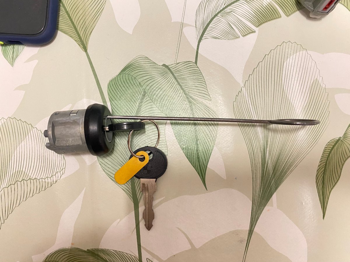

Rotfuchs Geschrieben: 21. März #8 Meldung Teilen Geschrieben: 21. März am Am 28.8.2023 um 19:26 schrieb 325i VFL: Was ich vorhabe ist: Einen neuen Zylinder kaufen und diesen dann zur Originalcodierung vom Fahrzeug umcodieren. Ansonsten müsste ich ja beide Türen, Heckklappe und Handschuhfach umcodieren, aber dazu habe ich keine Lust. Das Lenkradschloss geht mit "nur" einem einfachen Drahtstift auszubauen und zerlegen zum Umcodieren geht auch "zerstörungsfrei" Zur Idee mit dem Zerlegen vom Zylinder bin ich Aufgrund eines Beitrags auf der e30.de Seite gekommen, nur wie es da gezeigt wurde ist das schon sehr grobmotorisch. Das geht auf jeden Fall geschickter zu machen. @325i VFL: Hallo, ich habe ein ähnliches Problem. Mein E30 325i VFL-Cabrio benötigt zwei verschiedene Schlüssel. Türen und Kofferraum haben den gleichen Schlüssel, aber das Zündschloß benötigt einen anderen Schlüssel. Ich würde jetzt gerne das Zündschloss ausbauen und so umcodieren, dass der Türschlüssel passt. Ich kenne die E30-Seite zum Umcodieren, aber Tino hat in seiner Anleitung die Kappe vom Zündschloss aufgesägt. Wenn möglich, würde ich mein Zündschloss gerne zerstörungsfrei umcodieren. Kannst Du mir einen Tipp geben, wie man die Kappe zerstörungsfrei abbekommt. Gerne auch per PN. Gruß, Rotfuchs Zitieren Link zu diesem Kommentar Auf anderen Seiten teilen Weitere Optionen zum teilen...
