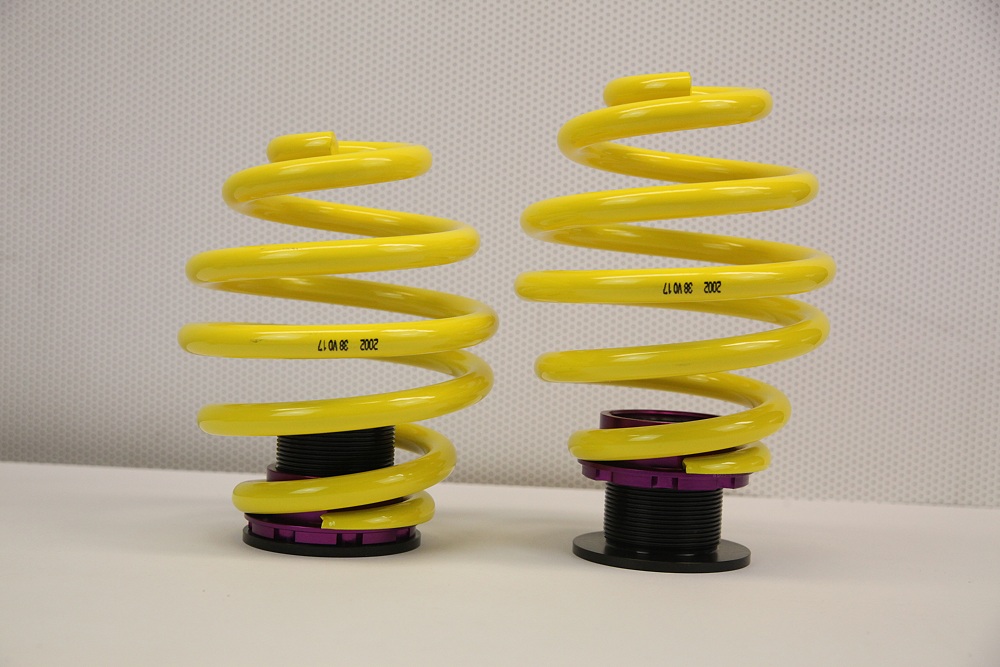

Steff Geschrieben: 2. Mai 2022 Autor #16 Meldung Teilen Geschrieben: 2. Mai 2022 Federn sind mittlerweile angekommen... Hab auf die Schnelle nur mal ein Photo von den Federn zur Hand und eines nach der ersten Ausfahrt... mittlerweile haben sich die Federn hinten noch etwas gesetzt (bestimmt noch ein halber cm)... passt meiner Meinung nach optisch perfekt... falls es sich noch weiter setzen sollte... besteht ja die Möglichkeit wieder hochzudrehen... 8x15 ET 15, ohne Spurplatten... schleift nix... Hand passt noch knapp zwischen Reifen und Innenkanten...aufs Maximum runtergedreht... Unterm Strich... die 190,-- Euro waren gut angelegt.... gesonderte Papiere waren bei den Federn nicht dabei... PS: keine Ahnung warum die Photos aufn Kopf stehn?!?!!? Zitieren "Auf den Alkohol - der Ursprung und die Lösung aller Probleme!" Homer J. Simpson in "Der Bierbaron" Nunc est bibendum! Link zu diesem Kommentar https://e30-talk.com/topic/206470-einbau-kw-gewindefahrwerk-gummifederunterlage-hinten/#findComment-1748991 Auf anderen Seiten teilen Weitere Optionen zum teilen...
Mr.X Geschrieben: 2. Mai 2022 #17 Meldung Teilen Geschrieben: 2. Mai 2022 Passt! Wie sieht es aus mit Zuladung? Mit 2 Personen plus ordentlich was im Kofferraum, bleibt dann immer noch genug Luft? Zitieren Link zu diesem Kommentar https://e30-talk.com/topic/206470-einbau-kw-gewindefahrwerk-gummifederunterlage-hinten/#findComment-1748996 Auf anderen Seiten teilen Weitere Optionen zum teilen...
bastIS Geschrieben: 2. Mai 2022 #18 Meldung Teilen Geschrieben: 2. Mai 2022 Danke fürs Feedback! Btw: Der Grund, warum die Bilder verkehrt rum dargestellt wird, liegt wahrscheinlich daran, dass die Bilder nur in den Metadaten gedreht sind. Interessant finde ich, dass beide Federn die gleiche Nummer (2002) haben. Die 2002 habe ich auch im Fahrzeugschein eingetragen, habe aber dieselben Federn wie Steff sie ursprünglich verbaut hat. Im Beitrag von Tino zum V3 werden Federn gezeigt, die den Raab Federn sehr ähnlich aussehen. Ein bisschen kurios Zitieren Link zu diesem Kommentar https://e30-talk.com/topic/206470-einbau-kw-gewindefahrwerk-gummifederunterlage-hinten/#findComment-1748998 Auf anderen Seiten teilen Weitere Optionen zum teilen...
RS-Tuner Geschrieben: 2. Mai 2022 #19 Meldung Teilen Geschrieben: 2. Mai 2022 @Steff Hast du bei den kürzeren Federn noch Vorspannung wenn das FW hinten komplett runter gedreht ist!? Zitieren Nicht quatschen. Machen! Link zu diesem Kommentar https://e30-talk.com/topic/206470-einbau-kw-gewindefahrwerk-gummifederunterlage-hinten/#findComment-1749006 Auf anderen Seiten teilen Weitere Optionen zum teilen...
bastIS Geschrieben: 2. Mai 2022 #20 Meldung Teilen Geschrieben: 2. Mai 2022 Ich denk des wird schon passen, die original Feder hat auch, wenn auch nur wenig Vorspannung, wenn der Gewindeteller ganz runtergedreht ist. Die Raabfeder sieht gleich lang aus Zitieren Link zu diesem Kommentar https://e30-talk.com/topic/206470-einbau-kw-gewindefahrwerk-gummifederunterlage-hinten/#findComment-1749011 Auf anderen Seiten teilen Weitere Optionen zum teilen...
Steff Geschrieben: 3. Mai 2022 Autor #21 Meldung Teilen Geschrieben: 3. Mai 2022 Jawoll.... Vorspannung ist bei maximalen runterdrehen noch vorhanden... Wies mit Zuladung etc. aussieht... hab ich mir ehrlich gesagt noch keine Gedanken gemacht.... überwiegend fahr ich alleine und transportiere auch nicht wirklich was Stimmt, die Federn haben auch die Nummer "2002" mit drauf... Zitieren "Auf den Alkohol - der Ursprung und die Lösung aller Probleme!" Homer J. Simpson in "Der Bierbaron" Nunc est bibendum! Link zu diesem Kommentar https://e30-talk.com/topic/206470-einbau-kw-gewindefahrwerk-gummifederunterlage-hinten/#findComment-1749065 Auf anderen Seiten teilen Weitere Optionen zum teilen...
kartracer Geschrieben: 3. Mai 2022 #22 Meldung Teilen Geschrieben: 3. Mai 2022 Die 2002 ist nicht die KW-Nummer/Kennzeichnung, sondern "eigen" von Raab. Schätze mal er nennt die Feder "Raab Classic 2002" um die Nummer drauf zu haben und Problemen bei der Eintragung aus dem Weg zu gehen. Die eigentliche KW-Kennzeichnung ist die 2090 die unter dem Kunststoffschutz steht. Da es ne andere Feder ist, stimmt sie auch in der Windungszahl nicht mit dem Teilegutachten überein (dort ist die 2002 mit 6 Windungen angegeben, die von Raab hat ca.5) Zitieren Link zu diesem Kommentar https://e30-talk.com/topic/206470-einbau-kw-gewindefahrwerk-gummifederunterlage-hinten/#findComment-1749172 Auf anderen Seiten teilen Weitere Optionen zum teilen...
bastIS Geschrieben: 3. Mai 2022 #23 Meldung Teilen Geschrieben: 3. Mai 2022 am vor 2 Stunden schrieb kartracer: Die 2002 ist nicht die KW-Nummer/Kennzeichnung, sondern "eigen" von Raab. Schätze mal er nennt die Feder "Raab Classic 2002" um die Nummer drauf zu haben und Problemen bei der Eintragung aus dem Weg zu gehen. Die eigentliche KW-Kennzeichnung ist die 2090 die unter dem Kunststoffschutz steht. Da es ne andere Feder ist, stimmt sie auch in der Windungszahl nicht mit dem Teilegutachten überein (dort ist die 2002 mit 6 Windungen angegeben, die von Raab hat ca.5) Guter Hinweis. Es gibt aber scheinbar trotzdem noch eine andere Variante der 2002 Feder? Zumindest hat Tino auch eine Feder mit eher 5 Windungen, siehe Bild weiter oben Zitieren Link zu diesem Kommentar https://e30-talk.com/topic/206470-einbau-kw-gewindefahrwerk-gummifederunterlage-hinten/#findComment-1749187 Auf anderen Seiten teilen Weitere Optionen zum teilen...
kartracer Geschrieben: 4. Mai 2022 #24 Meldung Teilen Geschrieben: 4. Mai 2022 Die 2002er von Tino aus deinem Beitrag weiter oben haben auch 6 Windungen Zitieren Link zu diesem Kommentar https://e30-talk.com/topic/206470-einbau-kw-gewindefahrwerk-gummifederunterlage-hinten/#findComment-1749296 Auf anderen Seiten teilen Weitere Optionen zum teilen...
bastIS Geschrieben: 4. Mai 2022 #25 Meldung Teilen Geschrieben: 4. Mai 2022 Wie auch immer, es offensichtlich rein optisch nicht dieselbe 2002 Feder wie sie heute den Fahrwerken bei liegt Zitieren Link zu diesem Kommentar https://e30-talk.com/topic/206470-einbau-kw-gewindefahrwerk-gummifederunterlage-hinten/#findComment-1749309 Auf anderen Seiten teilen Weitere Optionen zum teilen...
