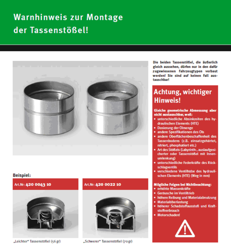

cabriolet Geschrieben: 25. August 2019 #4 Meldung Teilen Geschrieben: 25. August 2019 78 Gramm? Dann hast du aber die "normalen" BMW-Stößel (ich glaube das sind dann INA ...4110) gewogen und nicht die leichten INA ...2410. Die liegen in einer ähnlichen Gewichtsklasse wie die ...4310, so um die 50g ohne Öl.Ok, die VW/Audi-Dinger sind ein paar Euro billiger . Wäre mir aber das Risiko nicht wert. Ich kenne das Thema übrigens genau andersherum: Hatte ja mal einen Einser Golf, und die VW-Jungs greifen gerne zu den BMW-Stößeln. Weil es von INA folgendes Dokument gibt: http://www.audi100-online.de/Technik/Tips___Tricks/Warnhinweis-INA-Hydro-420002210_4310SE_DE.pdfAls ob dadurch die BMW-Teile "richtiger" wären . GrußMarkus Zitieren Link zu diesem Kommentar https://e30-talk.com/topic/204269-m42-leichte-hydrost%C3%B6%C3%9Fel-ina/#findComment-1692872 Auf anderen Seiten teilen Weitere Optionen zum teilen...
OllIS Geschrieben: 25. August 2019 #5 Meldung Teilen Geschrieben: 25. August 2019 Interessantes Dokument. Was bei so einem Hydrostößel so alles eine Rolle spielt Allerdings vergleicht es ja 4310 und 2210.Da weiss ich jetzt natürlich nicht ob die 4310 kompatibel mit der originalen 4110 ist. Was die Gewichte betrifft, habe ich die originalen 4110 mit den VW 4310 verglichen. Ich schreibe das oben nochmal dazu. GrußOlli Gesendet von meinem ALE-L21 mit Tapatalk Zitieren Link zu diesem Kommentar https://e30-talk.com/topic/204269-m42-leichte-hydrost%C3%B6%C3%9Fel-ina/#findComment-1692881 Auf anderen Seiten teilen Weitere Optionen zum teilen...
cabriolet Geschrieben: 26. August 2019 #6 Meldung Teilen Geschrieben: 26. August 2019 Was bei so einem Hydrostößel so alles eine Rolle spielt Ich denke mal, dass INA da einfach Garantieansprüche bei "Bastel-Tuning" von sich weisen will. Sonst könnten sie ja genau schreiben, was die Unterschiede zwischen den beiden Stößeln sind. Wenn ein namhafter Tuner dir die leichteren Stößel verbaut, dann wäre ja der in der Pflicht. Worauf ich eigentlich hinaus wollte (vielleicht kam das wegen meiner Grippe nicht deutlich herüber): Vermutlich unterscheiden sich VW- und BMW-Serienstößel.Zu den VW/Audi-Serienstößeln gibt es eine leichte Tuning-Variante ---> 4310Zu den BMW-Serienstößeln auch. ---> 2410Und vermutlich werden auch diese Tuning-Varianten Unterschiede haben. Einen mindestens: Auch der leichte 4210 hat die nach oben versetzte Ölbohrung wie der Serienstößel. Durch das verlinkte Dokument hat sich eben unter den VW-Junkies die Meinung breit gemacht, dass die 4310 ein unabwägbares Risiko darstellen. Deshalb wird zu den teureren 2410 gegriffen, obwohl die garnicht für VW vorgesehen sind und über die man erst recht nichts weiß. Du versuchst es hier jetzt andersherum. GrußMarkus Zitieren Link zu diesem Kommentar https://e30-talk.com/topic/204269-m42-leichte-hydrost%C3%B6%C3%9Fel-ina/#findComment-1692915 Auf anderen Seiten teilen Weitere Optionen zum teilen...

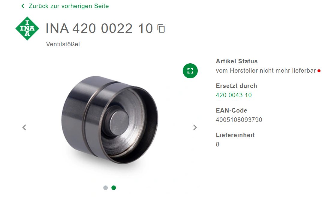

REXX Geschrieben: gestern um 08:25 Uhr #7 Meldung Teilen Geschrieben: gestern um 08:25 Uhr (bearbeitet) Hallo zusammen, hat jemand noch diesen "Warnhinweis" zu den Hydros parat? da wird ja angeblich 2210 (VW schwer) und 4310 (VW leicht) verglichen Weil mir ist eben aufgefallen das bei INA die 2210 durch die 4310 ersetzt wird..... EDIT: zur Vollständigkeit: nach etwas Suche habe ich den Harnhinweis finden können:) Bearbeitet: gestern um 09:07 Uhr von REXX Zitieren Link zu diesem Kommentar https://e30-talk.com/topic/204269-m42-leichte-hydrost%C3%B6%C3%9Fel-ina/#findComment-1868463 Auf anderen Seiten teilen Weitere Optionen zum teilen...
touringDani Geschrieben: vor 23 Stunden #8 Meldung Teilen Geschrieben: vor 23 Stunden Hallo zusammen, EDIT: zur Vollständigkeit: nach etwas Suche habe ich den Harnhinweis finden können:) Zitieren Link zu diesem Kommentar https://e30-talk.com/topic/204269-m42-leichte-hydrost%C3%B6%C3%9Fel-ina/#findComment-1868465 Auf anderen Seiten teilen Weitere Optionen zum teilen...
REXX Geschrieben: vor 22 Stunden #9 Meldung Teilen Geschrieben: vor 22 Stunden (bearbeitet) ich lass es mal so stehen @OllIS du hast die VW Stößel noch verbaut? gibt sicherlich keine Auffälligkeiten.... Bearbeitet: vor 22 Stunden von REXX Zitieren Link zu diesem Kommentar https://e30-talk.com/topic/204269-m42-leichte-hydrost%C3%B6%C3%9Fel-ina/#findComment-1868470 Auf anderen Seiten teilen Weitere Optionen zum teilen...
