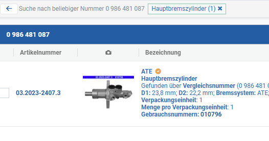

esgey Geschrieben: 23. Juli 2025 #66 Meldung Teilen Geschrieben: 23. Juli 2025 Es müsste eig. immer 25/22, oder 23/19, oder 22/17 heißen. Mit anderen Worten, diese Angaben sind so, oder so nicht korrekt. Du kannst ja mal den Ansatz fahren, über die Kolbengrößen der Sättel zu gehen. E36 hatte 23,8/19,xx für 54 VA und 38 HA. Die Diesel 1er werden keine kleineren Sättel haben. Der E30 hat 48er VA Kolben, das hat heute nichzt mal mehr ein Suzuki Alto... Edit: Kannst ja mal gucken, was der hier so ausspuckt, wenn man da ein bisschen Cross-reference-Suche macht....' https://www.autodoc.de/bosch/1166943?utm_medium=cpc&utm_source=google&tb_prm=15620004179&gshp=1&gad_source=1&gad_campaignid=15616586065&gclid=Cj0KCQjwkILEBhDeARIsAL--pjybmRy44-X7DnWX5wMx8sPrr5nm0T4g07fbErms3v6OqCUgs2u3kXgaAl8NEALw_wcB Edit2: Deine Bosch Nummer 0 986 481 087 ergibt beim Autodoc weiter unten den ATE oder TRW mit 23,8er Bohrung. Und noch weiter unten steht es dann bei den meisten komplett: Kolbendurchmesser 2 [mm]: 22,20 Kolbendurchmesser 1 [mm]: 23,81 Zitieren Aktuell suche ich: Lenkstockhebel aus Airbagfahrzeug mit BC2 oder Intensivreinigung Link zu diesem Kommentar https://e30-talk.com/topic/203348-e90-bkv/page/3/#findComment-1849253 Auf anderen Seiten teilen Weitere Optionen zum teilen...
ripeete Geschrieben: 23. Juli 2025 #67 Meldung Teilen Geschrieben: 23. Juli 2025 am vor 19 Minuten schrieb esgey: Kolbendurchmesser 2 [mm]: 22,20 Kolbendurchmesser 1 [mm]: 23,81 Also die oben erwähnten 23/19 kombinationen stimmen nicht ( -unbedingt). Zitieren Link zu diesem Kommentar https://e30-talk.com/topic/203348-e90-bkv/page/3/#findComment-1849255 Auf anderen Seiten teilen Weitere Optionen zum teilen...
ripeete Geschrieben: 24. Juli 2025 #68 Meldung Teilen Geschrieben: 24. Juli 2025 am vor 10 Stunden schrieb esgey: Deine Bosch Nummer 0 986 481 087 ergibt beim Autodoc weiter unten den ATE oder TRW mit 23,8er Bohrung. @Schlabbeloui ich kann Heiko nur widerholen: Zitieren Link zu diesem Kommentar https://e30-talk.com/topic/203348-e90-bkv/page/3/#findComment-1849268 Auf anderen Seiten teilen Weitere Optionen zum teilen...
