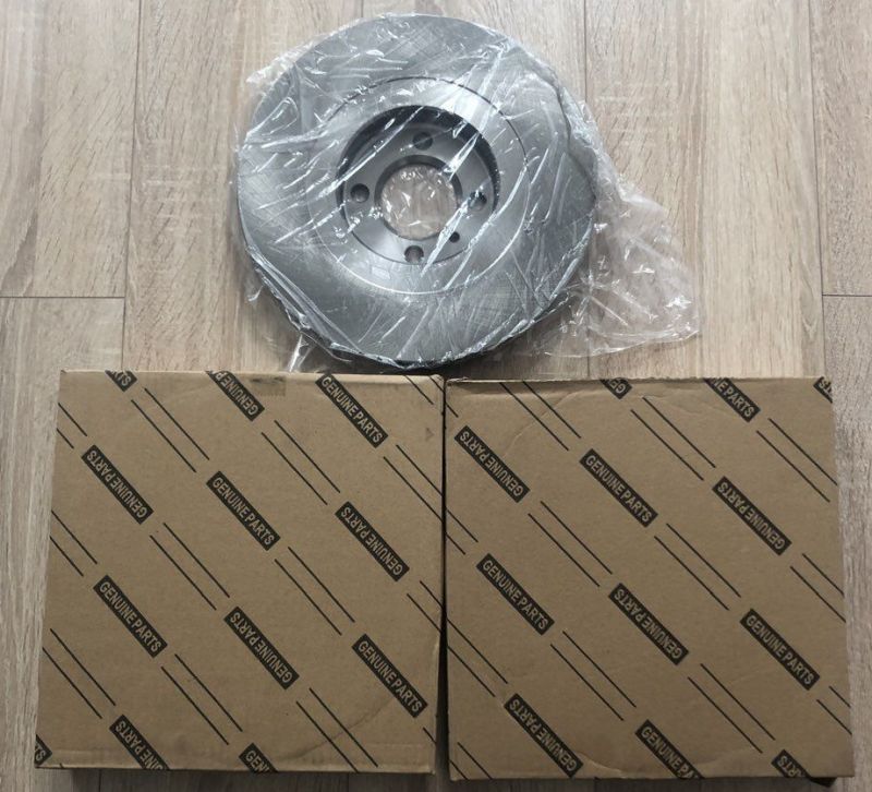

Höbber Geschrieben: 27. Oktober 2020 #69 Meldung Teilen Geschrieben: 27. Oktober 2020 Bald ist Weihnachten Die Ersten beiden sollten nächste Woche hier sein, zum Jahresende dann auch die restlichen 1,5 Tonnen. Zitieren Verkaufe Repro-Bremsscheiben ø296x25 passend für den Alpina B6, VergleichsNr. 3411130. Link zu diesem Kommentar Auf anderen Seiten teilen Weitere Optionen zum teilen...

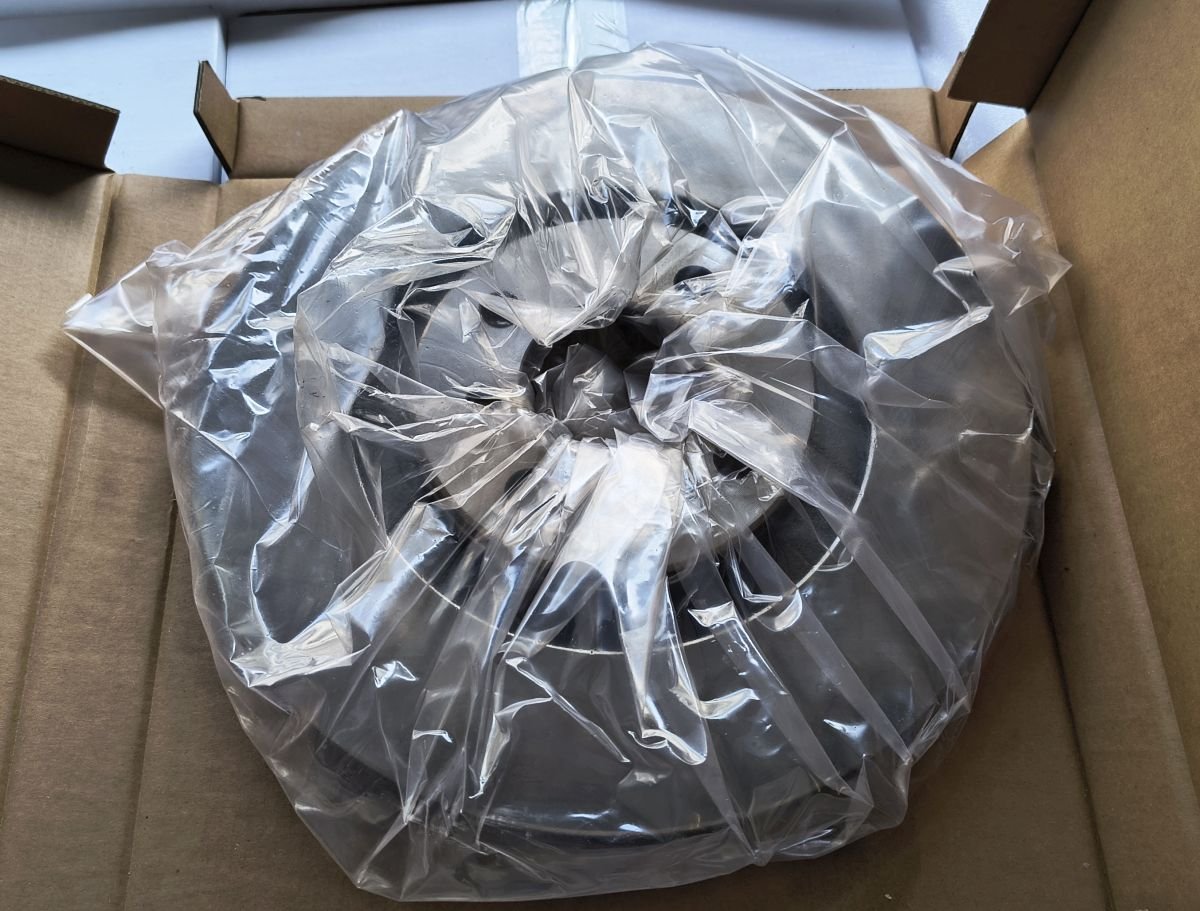

Beliebter Beitrag Höbber Geschrieben: 16. Juni 2025 Beliebter Beitrag #73 Meldung Teilen Geschrieben: 16. Juni 2025 So, heute können mindestens mal alle mit nem BMW Alpina B6 E30 aufatmen: Es gibt wieder Bremsscheiben! Natürlich keine originalen. Hab ich nachbauen lassen. Das hat viel Nerven gekostet. Und nun habe ich so viele, dass ich sogar welche verkaufen würde. Zitieren Verkaufe Repro-Bremsscheiben ø296x25 passend für den Alpina B6, VergleichsNr. 3411130. Link zu diesem Kommentar Auf anderen Seiten teilen Weitere Optionen zum teilen...
