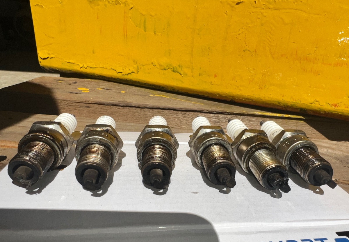

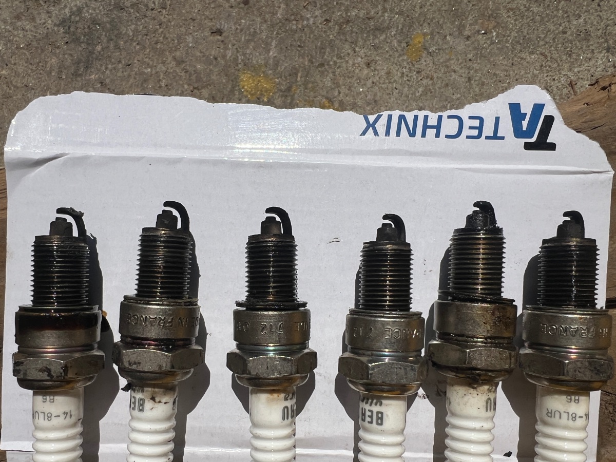

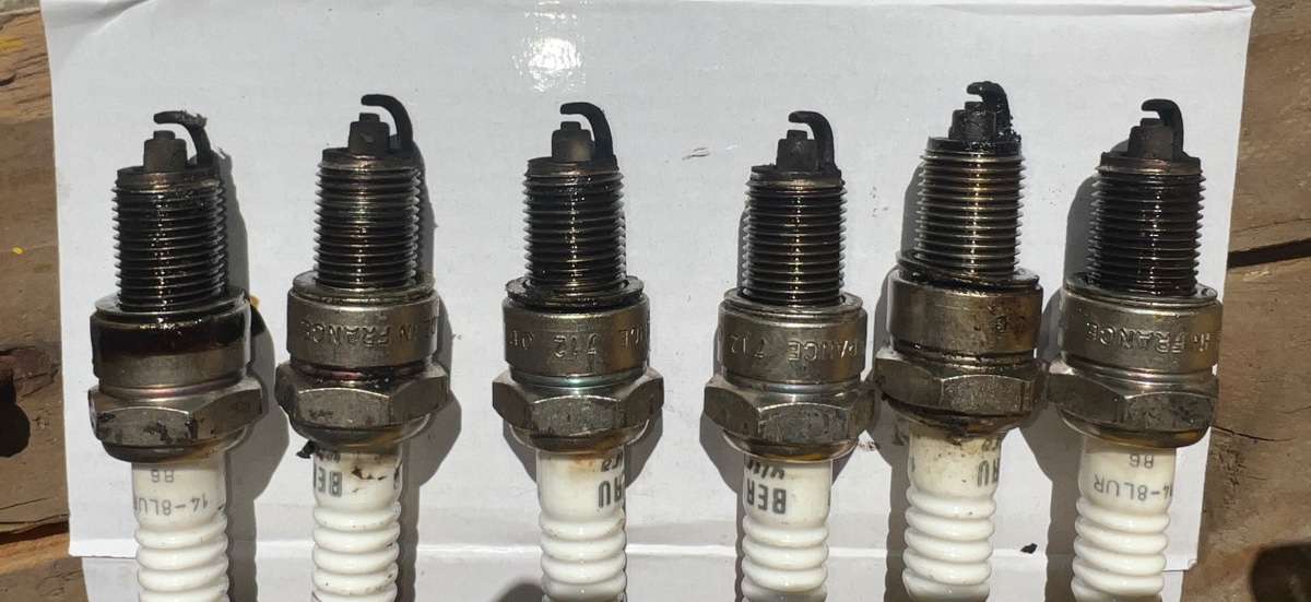

Famazio Geschrieben: 28. April #10 Meldung Teilen Geschrieben: 28. April (bearbeitet) Auch wenn der Thread bald 10 jähriges feiert, würde ich mich über eine Einschätzung des Kerzenbilds freuen. Die Kerze von Zylinder 2 sieht feucht, dreckig aus und bei Zylinder 6 hat sie um den Kerzenbauch einen Öl-Ring. Zylinder 1 ist immer rechts. Motor: M20B25 (o.Kat) Edit: Könnte die Ventildeckeldichtung das Problem für die Kerze in Zyl. 6 sein? Bearbeitet: 28. April von Famazio Zitieren Link zu diesem Kommentar Auf anderen Seiten teilen Weitere Optionen zum teilen...
ripeete Geschrieben: 28. April #11 Meldung Teilen Geschrieben: 28. April Wie ist der motor gelaufen, bevor die kerzen ausgebaut wurden? (Für mein geschmack sind sie schwarz, verrußt, also fetter als optimal) Zitieren Link zu diesem Kommentar Auf anderen Seiten teilen Weitere Optionen zum teilen...
Famazio Geschrieben: 28. April #12 Meldung Teilen Geschrieben: 28. April (bearbeitet) Moin, also im kalten Zustand meist 1-2 min LL Schwankungen, dann konstant bei 800/min. Wenn man im kalten Zustand fährt und bei 2000/min vom Gas geht, ruckelt der Motor sehr stark. (unabhängig vom Gang) Es fühlt sich so an, als wenn jemand im 1sek Takt stark auf die Bremse geht und wieder los lässt. Da wird man gefühlt sehr unangenehm durchs Auto „geworfen“. Das verschwindet jedoch nach ein paar Minuten. Dann fährt er ohne Probleme und hat auch eine relativ aggressive Gasannahme und eine saubere Beschleunigung. Bearbeitet: 28. April von Famazio Zitieren Link zu diesem Kommentar Auf anderen Seiten teilen Weitere Optionen zum teilen...
Scheineiliger Geschrieben: 28. April #13 Meldung Teilen Geschrieben: 28. April Zu viel Kurzstrecke. Fahre doch mal einen Nachmittag eine schöne Tour über Landstraßen, schön mit wechselnden Drehzahlen. Vorher den Bereich um die Dichtung sauber machen. Zitieren Link zu diesem Kommentar Auf anderen Seiten teilen Weitere Optionen zum teilen...

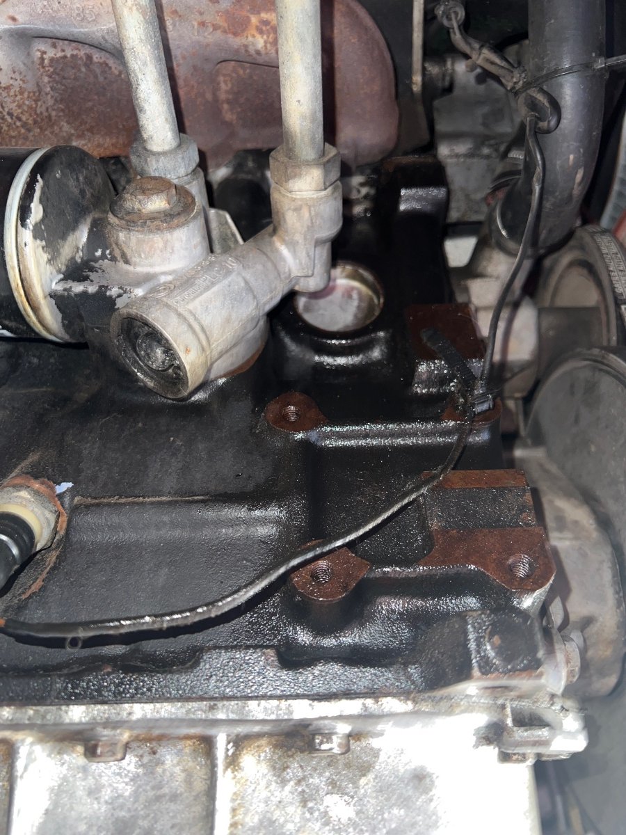

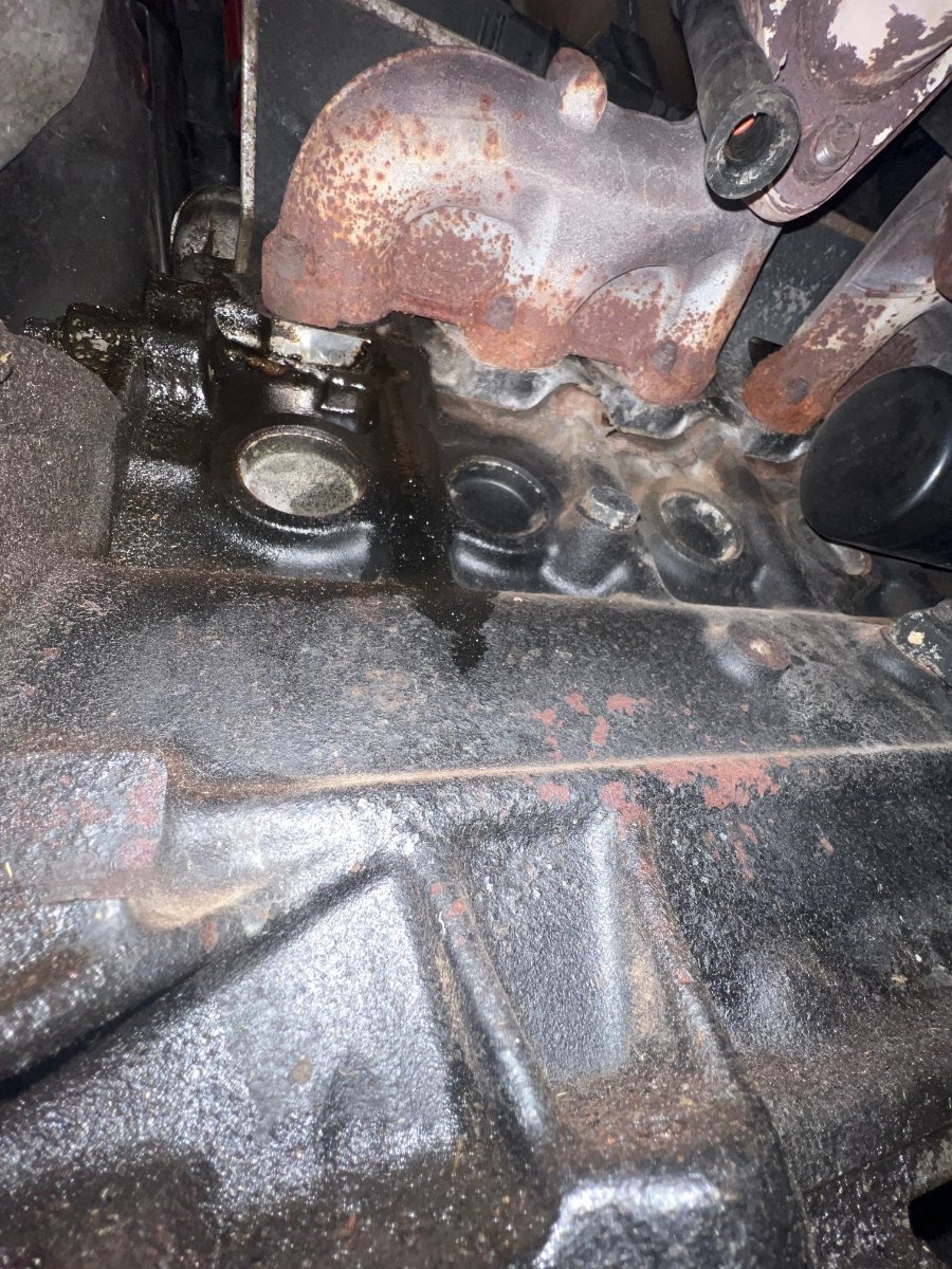

Famazio Geschrieben: 28. April #14 Meldung Teilen Geschrieben: 28. April Alles klar @Scheineiliger. Das werde ich tun und dann nochmal kontrollieren. Das wären der Vollständigkeit halber nochmal 2 Bilder von unten: Bei Zylinder 1 und 6 drückt es im Gegensatz zu den restlichen Bereichen vermehrt Öl raus Zitieren Link zu diesem Kommentar Auf anderen Seiten teilen Weitere Optionen zum teilen...
ripeete Geschrieben: 28. April #15 Meldung Teilen Geschrieben: 28. April @Famazio ich meinte, ob du vor dem kerzenausbau direkt mal ordentlich gefahren bist, oder nach dem kaltstart nur eine halbe stunde im leerlauf tuckern lassen, oder oder oder... Zitieren Link zu diesem Kommentar Auf anderen Seiten teilen Weitere Optionen zum teilen...
Scheineiliger Geschrieben: 28. April #16 Meldung Teilen Geschrieben: 28. April Am besten vielleicht erst Dichtung und die halbrunden Dichtungen erneuern. Schön sauber machen und einen kleinen Tropfen Dichtmittel in den Ecken vom Deckel Zitieren Link zu diesem Kommentar Auf anderen Seiten teilen Weitere Optionen zum teilen...
Famazio Geschrieben: 28. April #17 Meldung Teilen Geschrieben: 28. April am vor 1 Stunde schrieb ripeete: @Famazio ich meinte, ob du vor dem kerzenausbau direkt mal ordentlich gefahren bist, oder nach dem kaltstart nur eine halbe stunde im leerlauf tuckern lassen, oder oder oder... Wagen steht jetzt seit 4 Tagen, vorher Kurzstrecke. Zitieren Link zu diesem Kommentar Auf anderen Seiten teilen Weitere Optionen zum teilen...
ripeete Geschrieben: 28. April #18 Meldung Teilen Geschrieben: 28. April ok, vielleicht sind die kerzen deswegen verrußt. Das runterlaufede öl kommt (hoffentlich) von den kipphebelwellenstopfen/ventildeckeldichtung und ist nicht verantwortlich für eine verölte kerze (nr.2) Zitieren Link zu diesem Kommentar Auf anderen Seiten teilen Weitere Optionen zum teilen...
