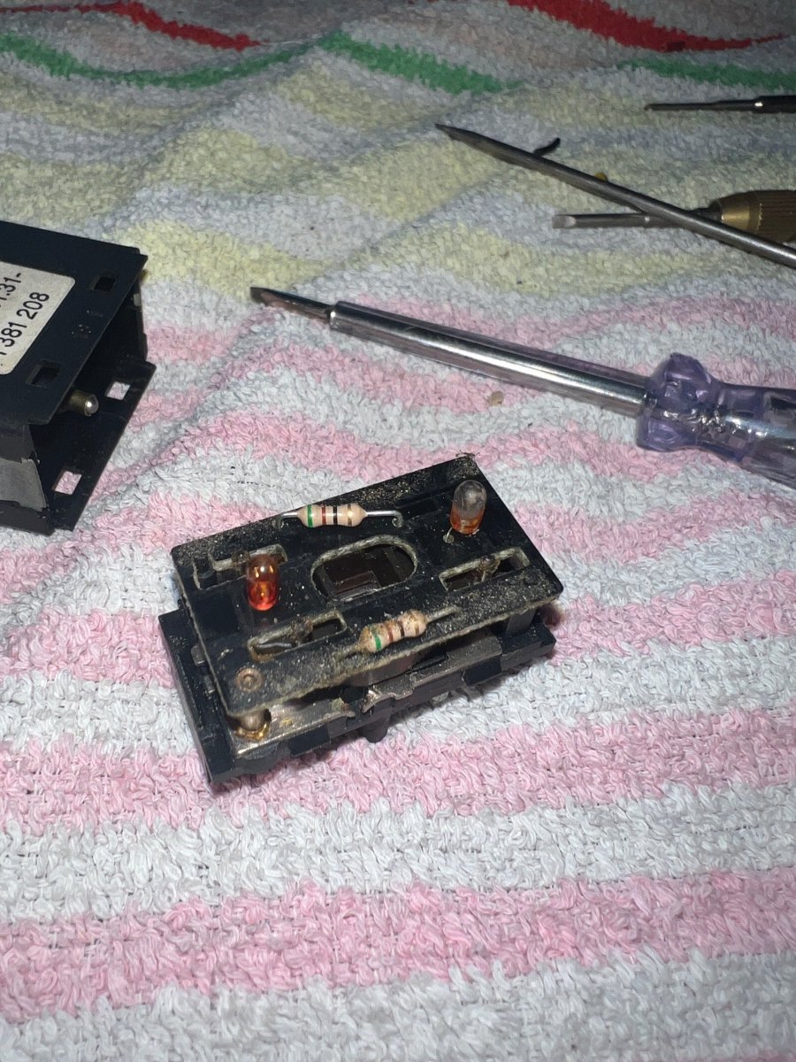

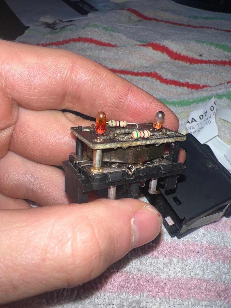

Famazio Geschrieben: 6. November 2025 #31 Meldung Teilen Geschrieben: 6. November 2025 (bearbeitet) Servus, wie bekomme ich denn die Platine zerstörungsfrei nach oben rausgedrückt beim SHZ- Schalter? Die zwei Kunststoffstifte lassen sich mit wenig Kraft herausheben, aber diese Metallbuchse nicht. Bearbeitet: 6. November 2025 von Famazio Zitieren Link zu diesem Kommentar https://e30-talk.com/topic/115284-beleuchtung-schalter-e-verdeck-reparieren/page/2/#findComment-1855879 Auf anderen Seiten teilen Weitere Optionen zum teilen...
