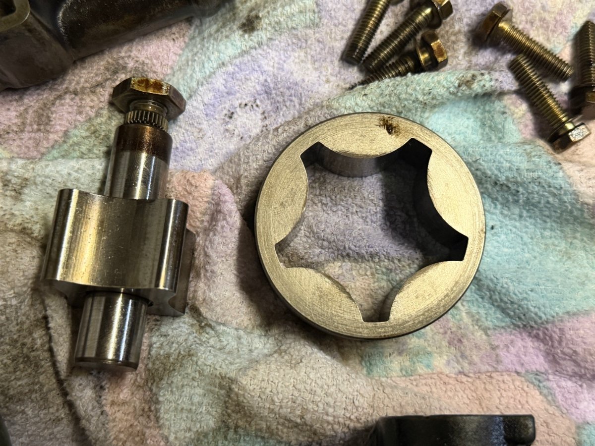

harrry Geschrieben: 16. Februar 2021 #57 Meldung Teilen Geschrieben: 16. Februar 2021 Ich halte seit heute Abend eine neue Pumpe in meinen Händen. Es wird eher noch komplizierter. Warum hat denn die Pumpe 2 Ausgänge zum Motorblock? Wo gehen diese hin? Und warum hat das "Überdruckventil" nur eine kleine Öffnung zurück in die Ölwanne? Zitieren Link zu diesem Kommentar https://e30-talk.com/topic/114297-an-die-m30-fahrerfrage-bzgl-pm-tec/page/3/#findComment-1719517 Auf anderen Seiten teilen Weitere Optionen zum teilen...
MuDvAyNe Geschrieben: 16. Februar 2021 #58 Meldung Teilen Geschrieben: 16. Februar 2021 stell mal Bilder ein Zitieren Link zu diesem Kommentar https://e30-talk.com/topic/114297-an-die-m30-fahrerfrage-bzgl-pm-tec/page/3/#findComment-1719519 Auf anderen Seiten teilen Weitere Optionen zum teilen...
G-Nate Geschrieben: 16. Februar 2021 #59 Meldung Teilen Geschrieben: 16. Februar 2021 (bearbeitet) vor 18 Stunden schrieb harrry: Ich halte seit heute Abend eine neue Pumpe in meinen Händen. Es wird eher noch komplizierter. Warum hat denn die Pumpe 2 Ausgänge zum Motorblock? Wo gehen diese hin? Und warum hat das "Überdruckventil" nur eine kleine Öffnung zurück in die Ölwanne? Der große Ausgang (auf gleicher Seite wie das Überdruckventil) führt das Öl in den Motor.. Der kleine Ausgang ist kein Ausgang sondern ein kleiner "Rücklauf" einer Parallelschaltung des Ölkreislaufes..dieser "Rücklauf" ist für die Druckregelung zuständig, denn dadrunter befindet sich das Druckregelventil.. Wenn du die Pumpe zerlegst wird dir dessen Funktion und Aufbau schon einleuchten. MfG Edit: das verstärkte Pumpengehäuse ist mit 500€ "schweineteuer"..da kann man sich für 610€ direkt eine komplette neue Pumpe bei BMW bestellen und muss nicht noch etwas zusammenbauen. Aber auch da bin ich momentan an einer günstigeren Lösung bei. Bearbeitet: 16. Februar 2021 von G-Nate Nachtrag: Antwort zum verstärkten Pumpengehäuse. Zitieren Link zu diesem Kommentar https://e30-talk.com/topic/114297-an-die-m30-fahrerfrage-bzgl-pm-tec/page/3/#findComment-1719575 Auf anderen Seiten teilen Weitere Optionen zum teilen...

harrry Geschrieben: 18. Februar 2021 #62 Meldung Teilen Geschrieben: 18. Februar 2021 (bearbeitet) OK. Ja, der (statische) Druck ist überall gleich, aber auch nur der. Vollkommen richtig, daß eine permanente Leckage nicht effizient ist. Weder als Bypass, noch als "Drossel". Deshalb sind ja "neuere" Pumpen volumenstrom-geregelt. Die Pumpe hat 2 Ventile (ich habe eine neue "vor mir liegen"). Darin sind, wie bekannt, 2 Ventile verbaut. Hinten ein größerer Kolben als vorn. Wenn beide mit rein als federvorbelastete Kolben arbeiten, welcher "regelt" denn dann? Oder dienen beide als "Überdruck"-Ventil? Wieso gibt es zwei Abgänge zum Block? Arbeitet der Ölfilter als Nebenstrom-Ölfilter? Bearbeitet: 18. Februar 2021 von harrry Zitieren Link zu diesem Kommentar https://e30-talk.com/topic/114297-an-die-m30-fahrerfrage-bzgl-pm-tec/page/3/#findComment-1719614 Auf anderen Seiten teilen Weitere Optionen zum teilen...
harrry Geschrieben: 18. Februar 2021 #63 Meldung Teilen Geschrieben: 18. Februar 2021 Am 17.2.2021 um 00:19 schrieb G-Nate: Der große Ausgang (auf gleicher Seite wie das Überdruckventil) führt das Öl in den Motor.. Der kleine Ausgang ist kein Ausgang sondern ein kleiner "Rücklauf" einer Parallelschaltung des Ölkreislaufes..dieser "Rücklauf" ist für die Druckregelung zuständig, denn dadrunter befindet sich das Druckregelventil.. Wenn du die Pumpe zerlegst wird dir dessen Funktion und Aufbau schon einleuchten. MfG Edit: das verstärkte Pumpengehäuse ist mit 500€ "schweineteuer"..da kann man sich für 610€ direkt eine komplette neue Pumpe bei BMW bestellen und muss nicht noch etwas zusammenbauen. Aber auch da bin ich momentan an einer günstigeren Lösung bei. OK, mit der Rückführung wird klarer (wie ich ja die Druckregelung schon beschrieben hatte). Der größere Kolben ist demnach das Überdruckventil. Ich werde eine alte Pumpe zerlegen, nicht die Neue natürlich. Die Pumpen sind nicht (mehr) lieferbar (momentan). Ich konnte noch eine in den USA erwerben... Zitieren Link zu diesem Kommentar https://e30-talk.com/topic/114297-an-die-m30-fahrerfrage-bzgl-pm-tec/page/3/#findComment-1719615 Auf anderen Seiten teilen Weitere Optionen zum teilen...
