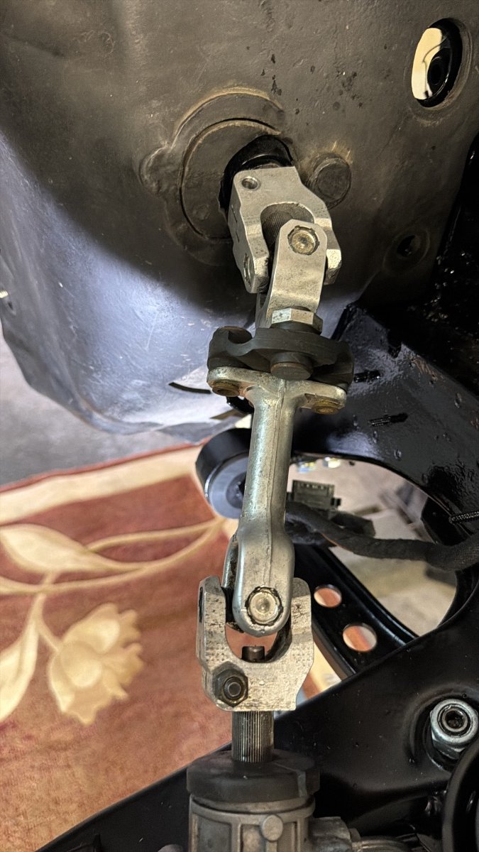

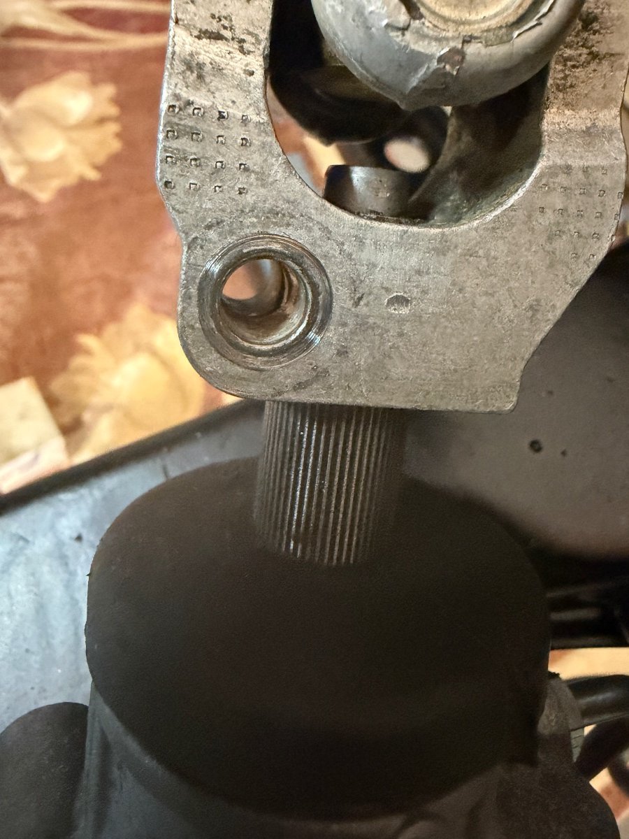

Diamond Geschrieben: 31. März #20 Meldung Teilen Geschrieben: 31. März am Am 12.5.2016 um 09:28 schrieb ripeete: Vorn für Brot-Servo, hinten für Hydro-Servo. Man sieht es aber an den Lochabstand, sind nämlich unterschiedlich. Ich versuche ein e36 LG in meinem e30 einzubauen. Leider scheuert das Gelenk an der Spritzwand extrem. Nach unten kann ich eigentlich nicht mehr mit dem Gelenk, das die Schraube bereits zentriert in der Nut des Zapfens am LG ist. Einzig was ich machen könnte, wäre das LG in das erste Loch umzuziehen. Laut dieser Aussage wäre das nicht möglich, da mein e30 eine haydro-servo hat… hat jemand noch eine Idee? Zitieren Nichts im Leben ist unmöglich! Der Wille sollte nur da sein: Diamonds Bulli Ecke Diamonds Bulli Ecke Link zu diesem Kommentar https://e30-talk.com/topic/112979-lenkgetriebe-tauschen/#findComment-1865087 Auf anderen Seiten teilen Weitere Optionen zum teilen...
vokuhila Geschrieben: 31. März #21 Meldung Teilen Geschrieben: 31. März Du kannst oben die Dämmatte ausscheiden und die störenden scharfen Kanten am Gelenk gegenüber der Befestigungsschraube etwas abschrägen Du kannst auch unten noch ein Stück weiter draufschieben, musst die Nut auf dem Lenkgetriebezapfen an einer Stelle etwas nach unten erweitern, rundum ist nicht nötig alternativ kannst Du auch die Bohrung im Gelenk vergrößern wenn Du lieber den Weg mit den vorderen Bohrungen im Achsträger gehen willst, musst Du paar Dinge dazu wissen die Bohrungen musst Du etwas vergrößern, der Lochabstand ist nicht identisch zu den hinteren in dem Zusammenhang ist es äußerst ratsam, die exzentrischen Querlenker-Volllgummilager vom e30/36 M3 zu verbauen die bringen bei richtiger Einbaulage das hintere Ende vom Lenker nach aussen und damit das äußere Traggelenk nach vorne dann stimmt auch Dein Lenktrapez wieder sehr gut, alle Gelenkpunkte stehen um etwa den gleichen Betrag weiter vorne (ich mache das so) die Änderung hat spürbaren Einfluss auf das Fahrverhalten, es gibt durch den flachern Nachlaufwinkel und die etwas größere Nachlaufstecke mehr Rückstellkräfte und letztlich wird durch den flacheren Nachlaufwinkel der Sturzgewinn beim Einlenken größer, also das kurvenäußere Rad mehr Sturz und das innere weniger dadurch wird neben besseren Rückstellkräften und besserer Rückmeldung auch die Untersteuerneigung geringer (für den M30 eigentlich ein Muss) es wird also eigentlich alles besser, Du hast "den Stier" so richtig bei den Hörnern der technische Nachteil ist nach vorne weniger Platz zur (M30) Ölwanne und zwingt Dich zu einer Motorposition weiter vorne oder zu einer umgeschweissten Ölwanne der optische Nachteil ist ein weiter vorne, also nicht mehr ganz mittig im Radhaus stehendes Vorderrad und bei ungünstig großer Bereifung und wenig ET der Felgen kann es Nacharbeiten an den vorderen unteren Radhausverkleidungen erfordern Zitieren Achdung, dor Beidrach gann Resde vonn Ironie endhaldn. Bei Unfordräschlischkeedn nemmse Medigamende odor gehnse ma zom Zischador. Link zu diesem Kommentar https://e30-talk.com/topic/112979-lenkgetriebe-tauschen/#findComment-1865096 Auf anderen Seiten teilen Weitere Optionen zum teilen...
