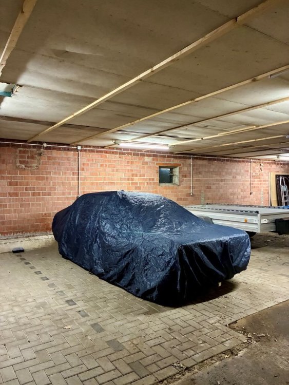

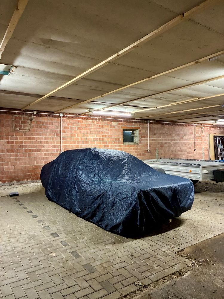

pass-masters Geschrieben: 12. November 2025 Autor #183 Meldung Teilen Geschrieben: 12. November 2025 Nun ist erstmal Schluss für diese Saison. Im kommenden Frühjahr geht es voraussichtlich mit dem Tausch der ZKD weiter. Sofern alles heile ist, bleiben Block, Kopf und Nockenwelle unverändert und original. Zitieren Gruß,Bernd Link zu diesem Kommentar https://e30-talk.com/topic/103244-tagebuch-eines-weiteren-alpinwei%C3%9Fen-vfl/page/8/#findComment-1856206 Auf anderen Seiten teilen Weitere Optionen zum teilen...
