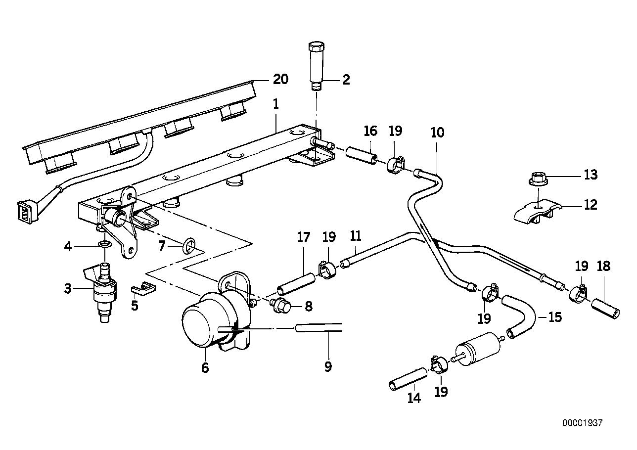

kaikai Geschrieben: 9. März 2019 #17 Meldung Teilen Geschrieben: 9. März 2019 Moin! *thread nach oben hol* Ich habe das gleich Problem mit dem Schlauch - würde es aber gerne selber machen. Bei mir ist es derSchlauch hier auf dem Teilebild mit der Nummer 16: Ich benötige jedoch nicht das Kit ( 13311703490 ), sondern nur den Schlauch...unter anderem damit ich die anderen Leitungen auch machen kann. Kann mir jemand sagen, welchen Innen/Außendurchmesser der Schlauch haben muss - oder hat gleich einen Tipp wo es den Schlauch in BMW Qualität als Meterware gibt? Dort schweigt sich der Teilekatalog leider aus. Danke und gute Fahrt,Kai Zitieren Link zu diesem Kommentar https://e30-talk.com/topic/101308-reparatur-benzinschlauch/#findComment-1681528 Auf anderen Seiten teilen Weitere Optionen zum teilen...
Rara666 Geschrieben: 9. März 2019 #18 Meldung Teilen Geschrieben: 9. März 2019 Du brauchst doch nur den Rohrdurchmesser der Leitung messen. Müsste 8mm sein, ergo hast den Schlauchinnendurchmesser. Marco Zitieren Link zu diesem Kommentar https://e30-talk.com/topic/101308-reparatur-benzinschlauch/#findComment-1681534 Auf anderen Seiten teilen Weitere Optionen zum teilen...
Monster Geschrieben: 9. März 2019 #19 Meldung Teilen Geschrieben: 9. März 2019 Stimmt. Du benötigst einen Kraftstoffschlauch mit 8 mm Innendurchmesser. Gummi mit Gewebeeinlage. Nicht mit Gewebeumantelung!. Bekommst Du in jeder Autobude. Die grösste bei Dir in Hamburg dürfte Matthies sein. Zitieren Link zu diesem Kommentar https://e30-talk.com/topic/101308-reparatur-benzinschlauch/#findComment-1681545 Auf anderen Seiten teilen Weitere Optionen zum teilen...

kaikai Geschrieben: 17. Juni 2019 #22 Meldung Teilen Geschrieben: 17. Juni 2019 Reparatur hat 1a geklappt - (leider ) kein frischer Benzingestank mehr im Innenraum. War ein wenig fummelig die Ansaugbrücke los zu bekommen wegen der ganzen Unterdruckschläuche und hat bei mir auch ein wenig länger gedauert als die beim TE erwähnte Stunde Arbeitszeit...ich habe es in 3 Stunden komplett hinbekommen, bin aber ja auch nur Amateurschrauber Zitieren Link zu diesem Kommentar https://e30-talk.com/topic/101308-reparatur-benzinschlauch/#findComment-1688366 Auf anderen Seiten teilen Weitere Optionen zum teilen...

Christian#69 Geschrieben: 29. Dezember 2019 #24 Meldung Teilen Geschrieben: 29. Dezember 2019 Moin! *thread nach oben hol* Ich habe das gleich Problem mit dem Schlauch - würde es aber gerne selber machen. Bei mir ist es derSchlauch hier auf dem Teilebild mit der Nummer 16: Ich benötige jedoch nicht das Kit ( 13311703490 ), sondern nur den Schlauch...unter anderem damit ich die anderen Leitungen auch machen kann. Kann mir jemand sagen, welchen Innen/Außendurchmesser der Schlauch haben muss - oder hat gleich einen Tipp wo es den Schlauch in BMW Qualität als Meterware gibt? Dort schweigt sich der Teilekatalog leider aus. Danke und gute Fahrt,KaiHalloKönnte mal bitte jemand fotografieren wo der Halter Nr 12 angebracht wird? ich denke bei mir fehlt der. Zitieren Link zu diesem Kommentar https://e30-talk.com/topic/101308-reparatur-benzinschlauch/#findComment-1698884 Auf anderen Seiten teilen Weitere Optionen zum teilen...
Rara666 Geschrieben: 29. Dezember 2019 #25 Meldung Teilen Geschrieben: 29. Dezember 2019 (bearbeitet) Der Verbindet Vor-und Rücklaufleitung mit einander. Beide Leitungen kommen am Längsträger rauf und dort sitzt das Teil neben der Ansaugbrücke. War eben mal draußen. Bild ist verdreht, Schläuche kommen ja von unten in Richtung ASB. Marco Bearbeitet: 29. Dezember 2019 von Rara666 Zitieren Link zu diesem Kommentar https://e30-talk.com/topic/101308-reparatur-benzinschlauch/#findComment-1698886 Auf anderen Seiten teilen Weitere Optionen zum teilen...
