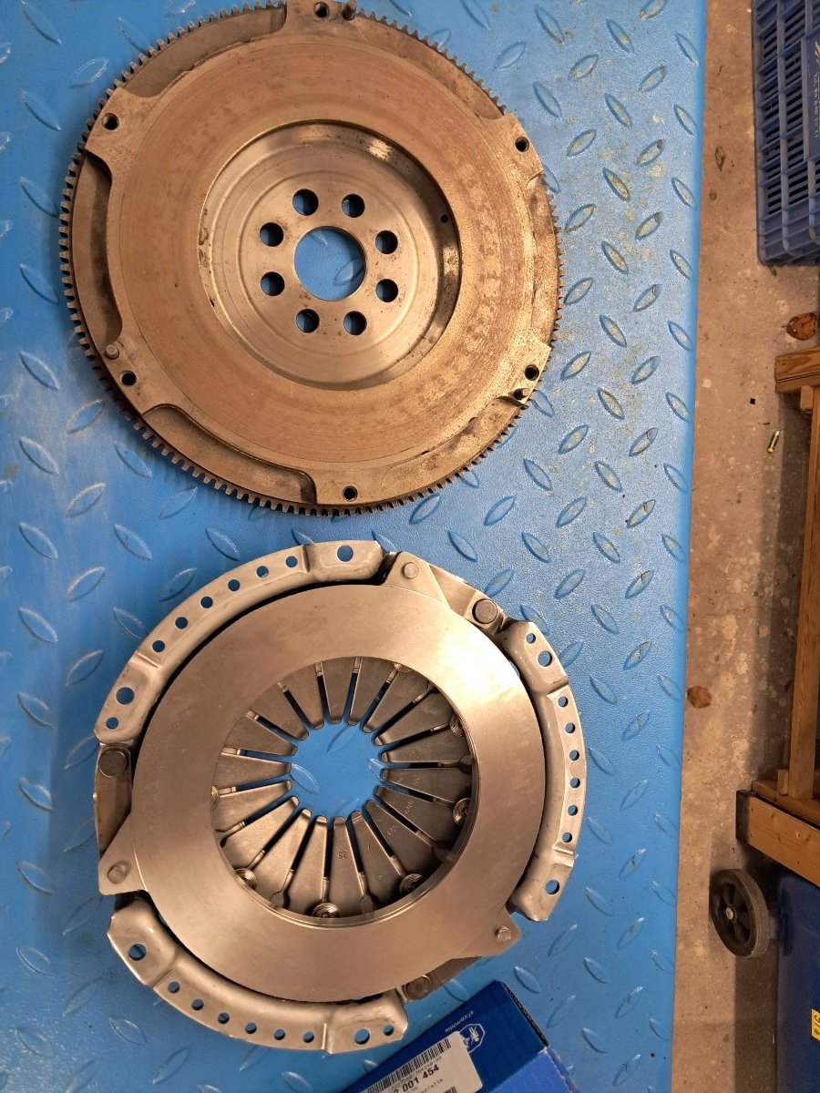

Businesstouring Geschrieben: Dienstag um 16:04 #5 Meldung Teilen Geschrieben: Dienstag um 16:04 Servus zusammen, Im Zuge meines 6 Gang umbaus habe ich heute festgestellt, das der Anlasserkranz auf der Schwungscheibe etwas lose ist/war. Was heisst lose. Habe das Kupplungspaket montiert und mal ins Getriebe gesteckt, dabei habe ich festgestellt das der Zahnkranz etwas "eiert" Grund hierfür war, ich trottel hatte versehentlich ein M8x20 anstatt M8 x16 reingedreht🤦 Ja ich weiss ich weiss...... Nun ich konnte den Ring selbstverständlich wieder zurückklopfen mit dem Kunststoffhammer. Nun denke ich aber, es wäre mit ziemlicher Wahrscheinlichkeit besser den richtigen etwas zu sichern oder? Schweißen will ich nicht unbedingt wegen des Verzuges. Ich denke, 4 kleine Schräubchen inkl.kleinem Sackloch von der Druckscheibe aus sollten das ganze doch haltbar machen oder? Handelt sich übrigens um ein erleichtertes Schwungrad. Und wenn ich das im WZB bei uns im Betrieb mache, und die 4x M4 oder M5 Schrauben genau gegenüberliegend montiere,( neben den M8 Bohrungen mit kleinem Sackloch damit der kopf verschwindet) muss das Schwungrad nicht direkt wieder ausgewuchtet werden. Oder doch? Sorry für's Ausgraben Dieser Leiche. Aber der Thread war absolut passend. Dankeschön vorab😀. Zitieren Link zu diesem Kommentar Auf anderen Seiten teilen Weitere Optionen zum teilen...

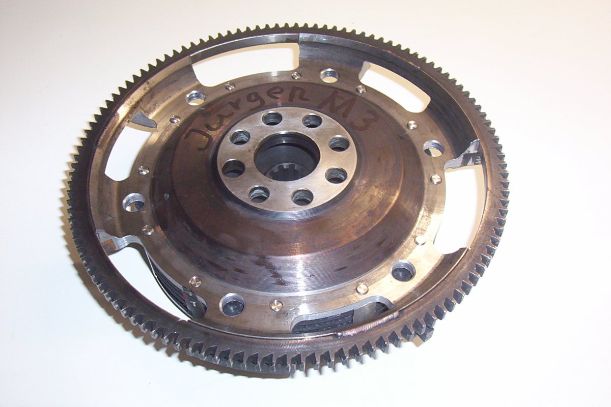

JET Geschrieben: Mittwoch um 12:24 #8 Meldung Teilen Geschrieben: Mittwoch um 12:24 Hallo, geht noch mehr!! Das Schwungrad und früher mal der Kupplungsautomat gab es in Alu-Ausführung. Grüße aus dem Oberbergischen Zitieren Link zu diesem Kommentar Auf anderen Seiten teilen Weitere Optionen zum teilen...
Limofreak Geschrieben: Mittwoch um 12:54 #9 Meldung Teilen Geschrieben: Mittwoch um 12:54 Wow.... Was ist da die Einsparung? Zitieren SUCHE - AC Schnitzer Alu-Schaltknauf Danke an den Talk - AC Schnitzer Außenspiegel - AC Schnitzer Seitenschweller - AC Schnitzer Heckemblem S3 original - AC Schnitzer Seitendekor (oder die genauen Maße zur Nachfertigung) Danke an den Talk - Doorboards (Jehnert / MB Quart oder guten Nachbau) Link zu diesem Kommentar Auf anderen Seiten teilen Weitere Optionen zum teilen...
Schlabbeloui Geschrieben: Mittwoch um 14:38 #10 Meldung Teilen Geschrieben: Mittwoch um 14:38 am vor 2 Stunden schrieb JET: geht noch mehr!! Standgas 1800 Umdrehungen? Zitieren Suche M42B18 Motor späte Auführung. Alternativ M42 Zylinderkopf (mit 6mm Ventilen) plus M42 Kettenkasten mit Umlenkschiene oder M44 Kettenkasten. Link zu diesem Kommentar Auf anderen Seiten teilen Weitere Optionen zum teilen...
JET Geschrieben: Mittwoch um 17:01 #11 Meldung Teilen Geschrieben: Mittwoch um 17:01 am vor 4 Stunden schrieb Limofreak: Wow.... Was ist da die Einsparung? Hallo, MF 228 Automat serie 5,4Kg (gem. Katalog) MF 228 Automat Alu 3,7Kg (gewogen) Grüße aus dem Oberbergischen Zitieren Link zu diesem Kommentar Auf anderen Seiten teilen Weitere Optionen zum teilen...
JET Geschrieben: Mittwoch um 17:06 #12 Meldung Teilen Geschrieben: Mittwoch um 17:06 am vor 2 Stunden schrieb Schlabbeloui: Standgas 1800 Umdrehungen? Jo, bei einem 2ltr. S14 mit 336-Wellen auf jeden Fall! Grüße aus dem Oberbergischen Zitieren Link zu diesem Kommentar Auf anderen Seiten teilen Weitere Optionen zum teilen...

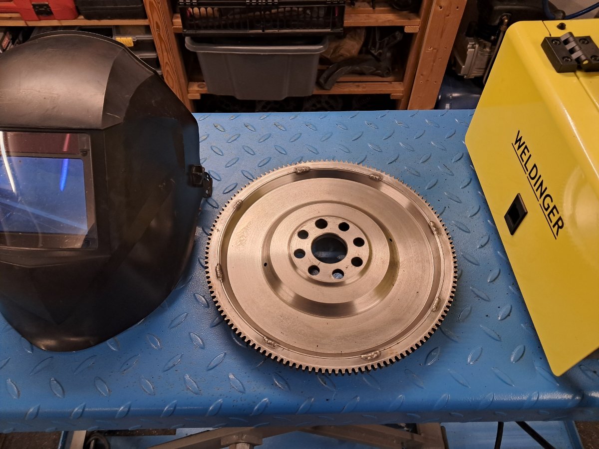

Businesstouring Geschrieben: Mittwoch um 18:30 #13 Meldung Teilen Geschrieben: Mittwoch um 18:30 Sodele, habs jetzt einfach mal versucht. Ich glaube, soooooo schlecht ist das nicht😀 Ich glaube das Weldinger,und der Kunststoffformgeber haben das einigermaßen festgepfuscht. Und am M44 ist genug Platz, da der hinteren Teil vom Schwungrad eh abgedreht ist. Zitieren Link zu diesem Kommentar Auf anderen Seiten teilen Weitere Optionen zum teilen...
JET Geschrieben: Mittwoch um 19:12 #14 Meldung Teilen Geschrieben: Mittwoch um 19:12 Hallo, na das sieht auf jeden Fall haltbar aus. Jetzt kann man höchstens noch über ein Wuchten nachdenken. Grüße aus dem Oberbergischen Zitieren Link zu diesem Kommentar Auf anderen Seiten teilen Weitere Optionen zum teilen...
