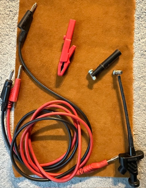

Scheineiliger Geschrieben: 25. September #6 Meldung Teilen Geschrieben: 25. September (bearbeitet) Lustig, das nach Alternator gesucht wurde. Landläufig wird das Teil Generator umgangssprachlich Lichtmaschine genannt. 1. Wenn der Generator getauscht wurde, aber das Problem noch weiterhin da ist, was bedeutet das? 2. Das selbe beim Laderegler ( nicht das der Entstörende Kondensator gewechselt wurde) 3. Oft brechen beim ausbauen die Kabel, gerne an den Stellen, kurz hinter Ösen und an Biegungen. 4. Batterie ist an den Polen richtig angeschlossen? 5. Die Ladekontrolle (Lampe) Vom grünen Kabel (Klemme 15) und dem blauen Kabel D+ liegt bei stehendem Motor (Zündung AN) Masse an. Das Licht ist an. Dreht die Lichtmaschine mit leicht erhöhter Drehzahl, kommt an der Leuchte zwei mal Plus an (von Kl. 15 und D+) die Lampe geht aus. Bedeutet, das zw. Batterie und Lichtmaschine keine Spannungsdifferenz besteht. 6. Eventuell könnte der Vorwiderstand zur Erregung defekt sein. 7. Prüfe, ob die Kabel auch wirklich richtig fest sind. Auf beiden Seiten. Man kann das B+ Kabel an der Lichtmaschine und am Plus Kabel zum Pol messen -> beide abmachen und mit dem Messgerät auf Durchgang prüfen. Statt der üblichen Spitzen ist ein kleines Sortiment von Krokodilklemmen und Messleitungen zu empfehlen: Bearbeitet: 25. September von Scheineiliger Bild dazu Zitieren Link zu diesem Kommentar Auf anderen Seiten teilen Weitere Optionen zum teilen...
