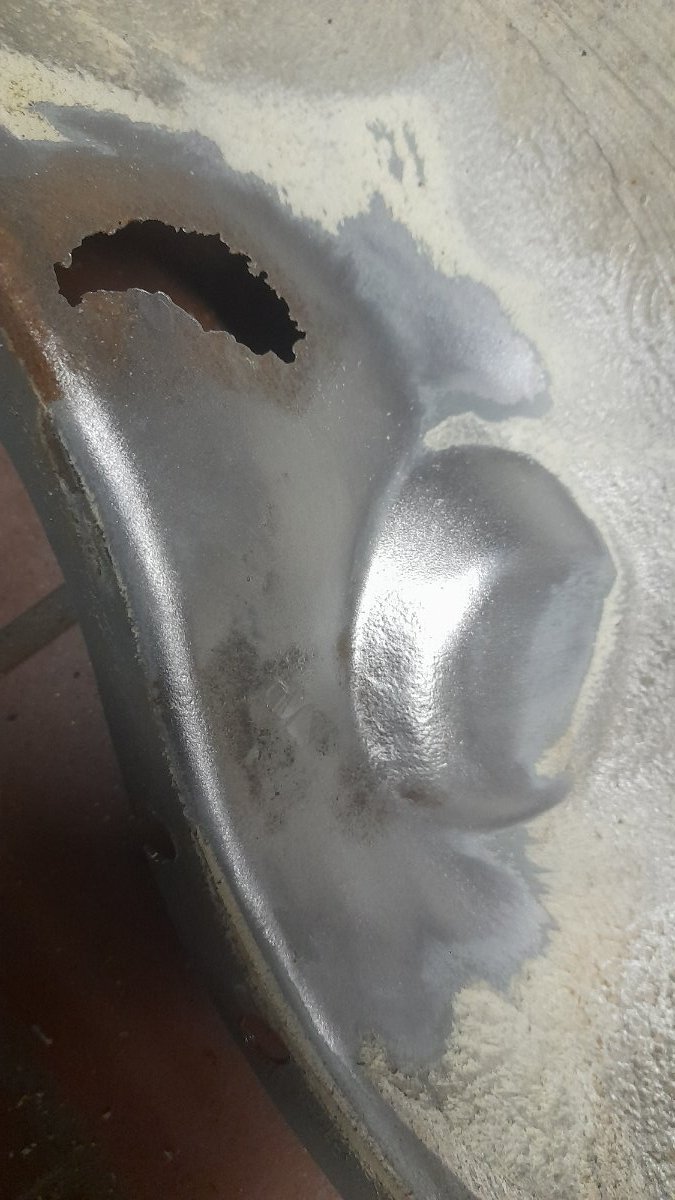

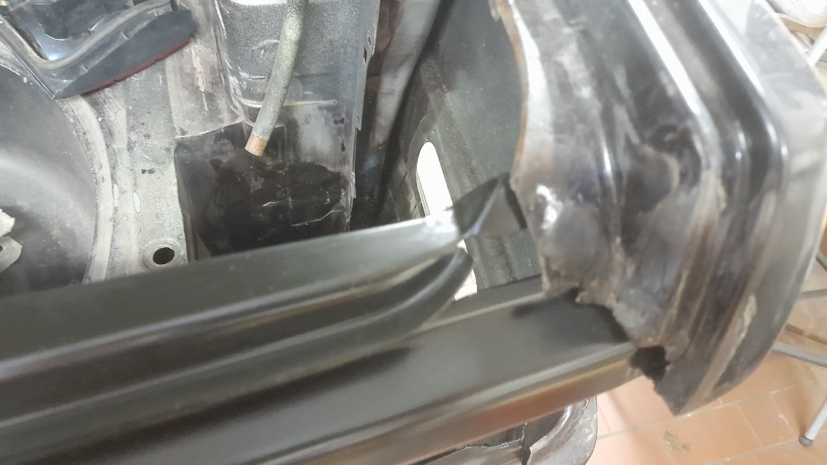

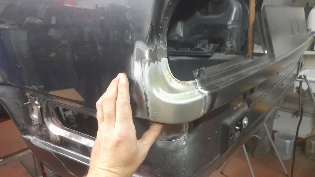

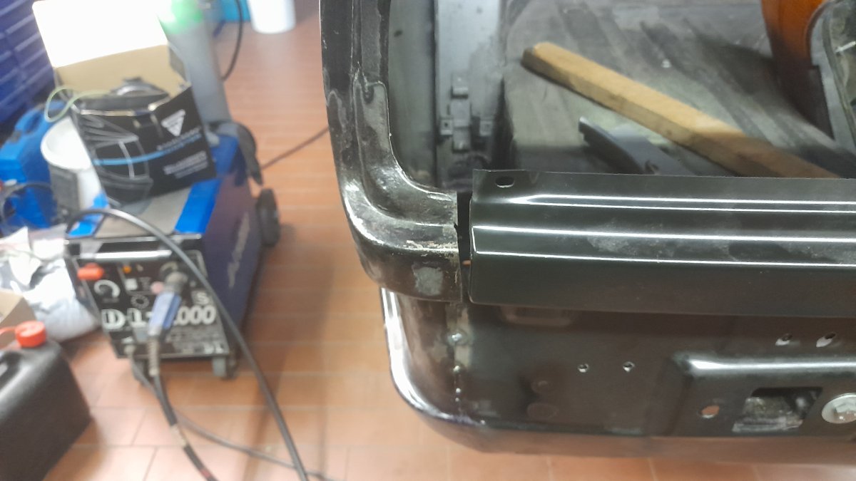

Jupp2 Geschrieben: 6. März #28 Meldung Teilen Geschrieben: 6. März Verdammt.... ist das jetzt schon sooo lange her? Offensichtlich! Naja, aber untätig war ich nicht! Mittlerweile mache ich die Bleche selber rein. Ist halt etwas langwieriger, aber es Läuft! Bin sogar Mittlerweile über das Pfuscherstadium hinaus. Ich bin aber ganz ehrlich... mir fällt es immer schwieriger mich zu motivieren. Deswegen versuch ich jetzt einfach mal hier wöchentlich (wenn ich am WE etwas mache) hier immer ein Update zu geben. Vielleicht hilft mir das. Meine Videos früher bei DeineTube haben es auf jeden Fall getan. Ist halt Arsch zusammenkneifen und durch! Aber so ist das halt mal mit Hobbies... macht halt nicht immer Spaß. Diese Woche ist auf jeden Fall ein Blech im Radhaus dran. Und zwar dieses... man kennt es. Zitieren Link zu diesem Kommentar https://e30-talk.com/topic/43265-jupps-318is/page/2/#findComment-1863358 Auf anderen Seiten teilen Weitere Optionen zum teilen...

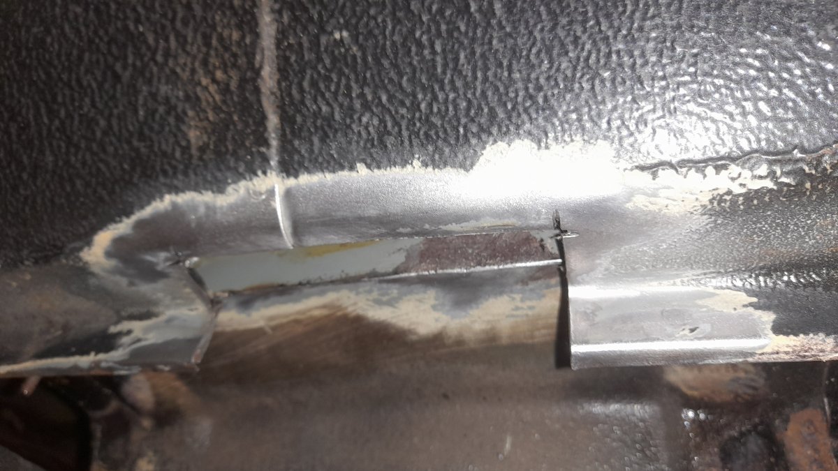

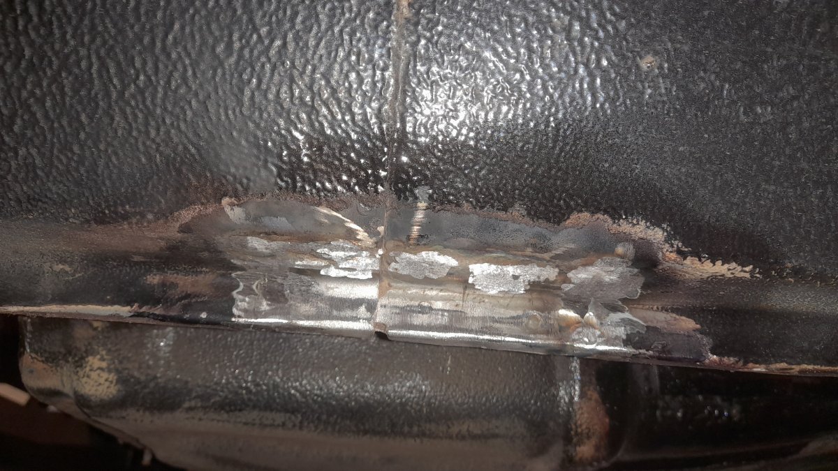

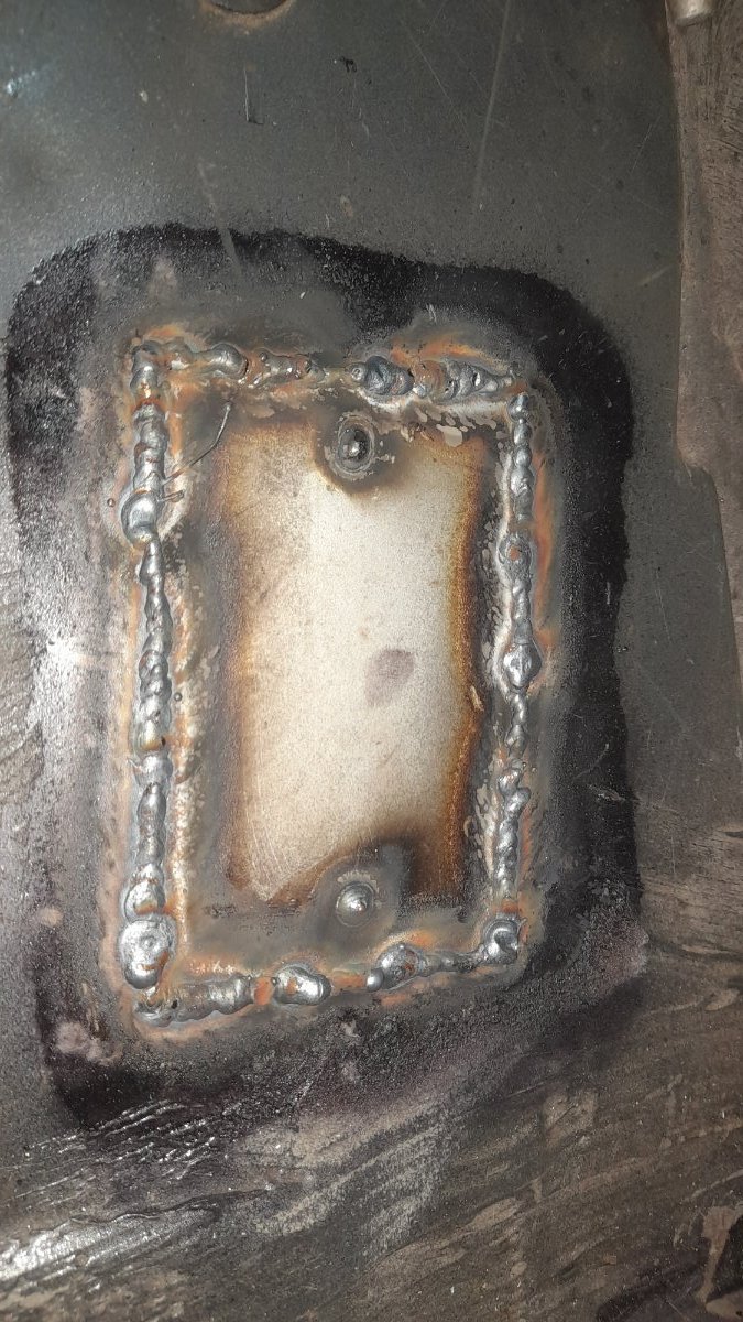

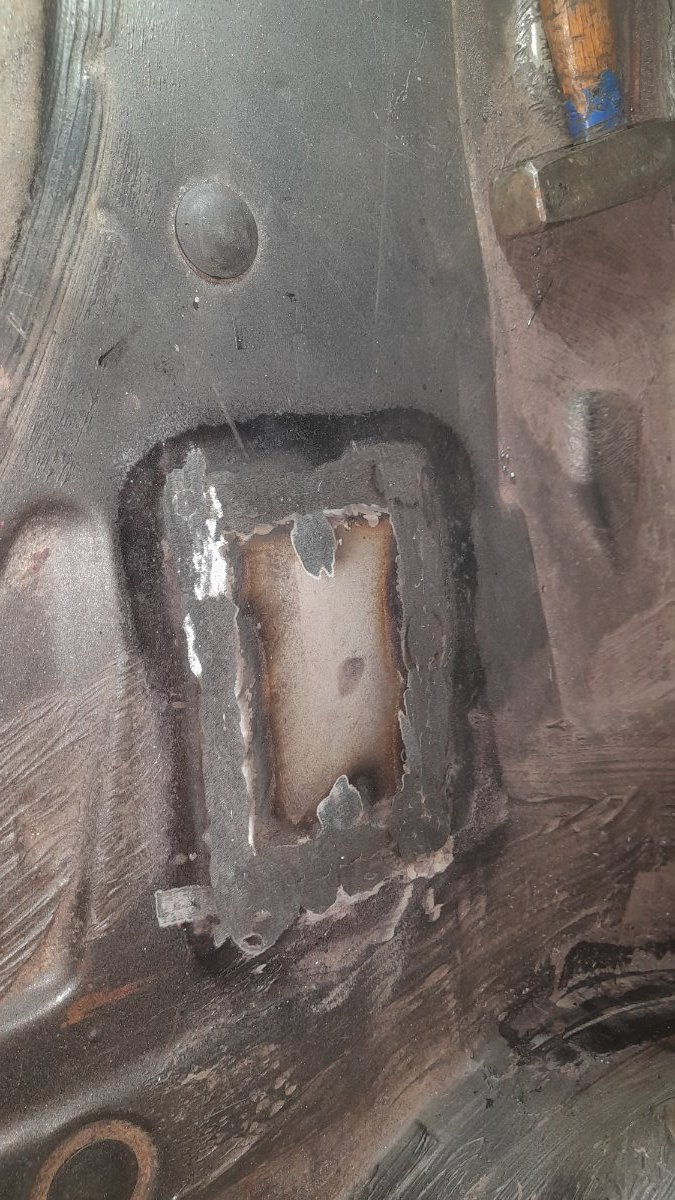

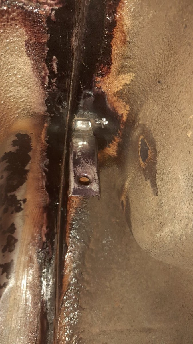

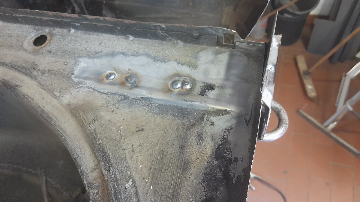

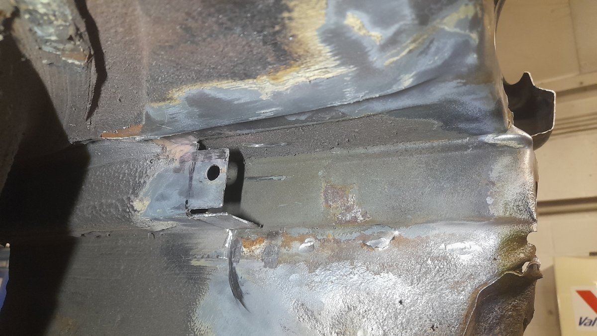

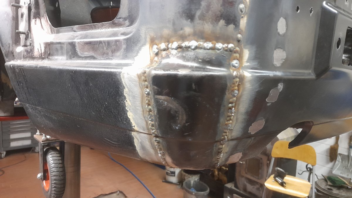

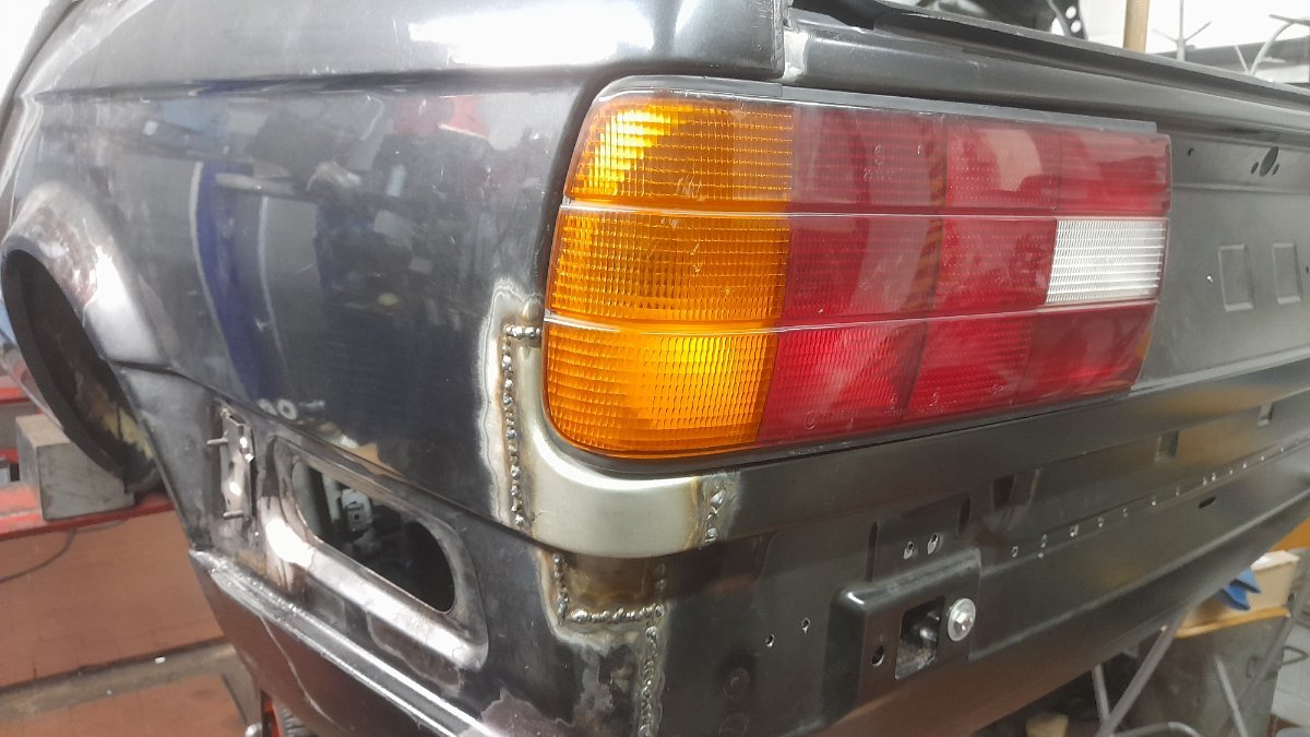

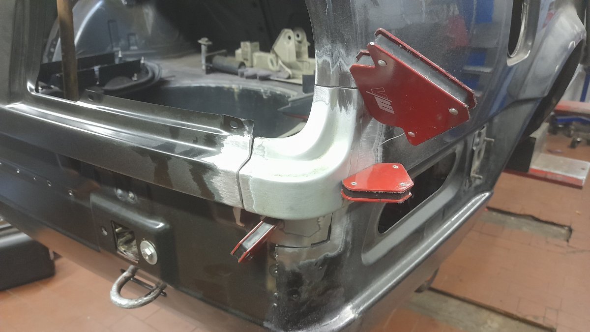

Beliebter Beitrag Jupp2 Geschrieben: 8. März Beliebter Beitrag #29 Meldung Teilen Geschrieben: 8. März (bearbeitet) Passt! Also rein damit. Grinder and Paint makes me a welder i ain't. Passt auch schön mit dem Rohr. Super! Nur noch schnell innen alles fit machen und dann ist das heutige Tagesziel erreicht. Bearbeitet: 8. März von Jupp2 Zitieren Link zu diesem Kommentar https://e30-talk.com/topic/43265-jupps-318is/page/2/#findComment-1863461 Auf anderen Seiten teilen Weitere Optionen zum teilen...

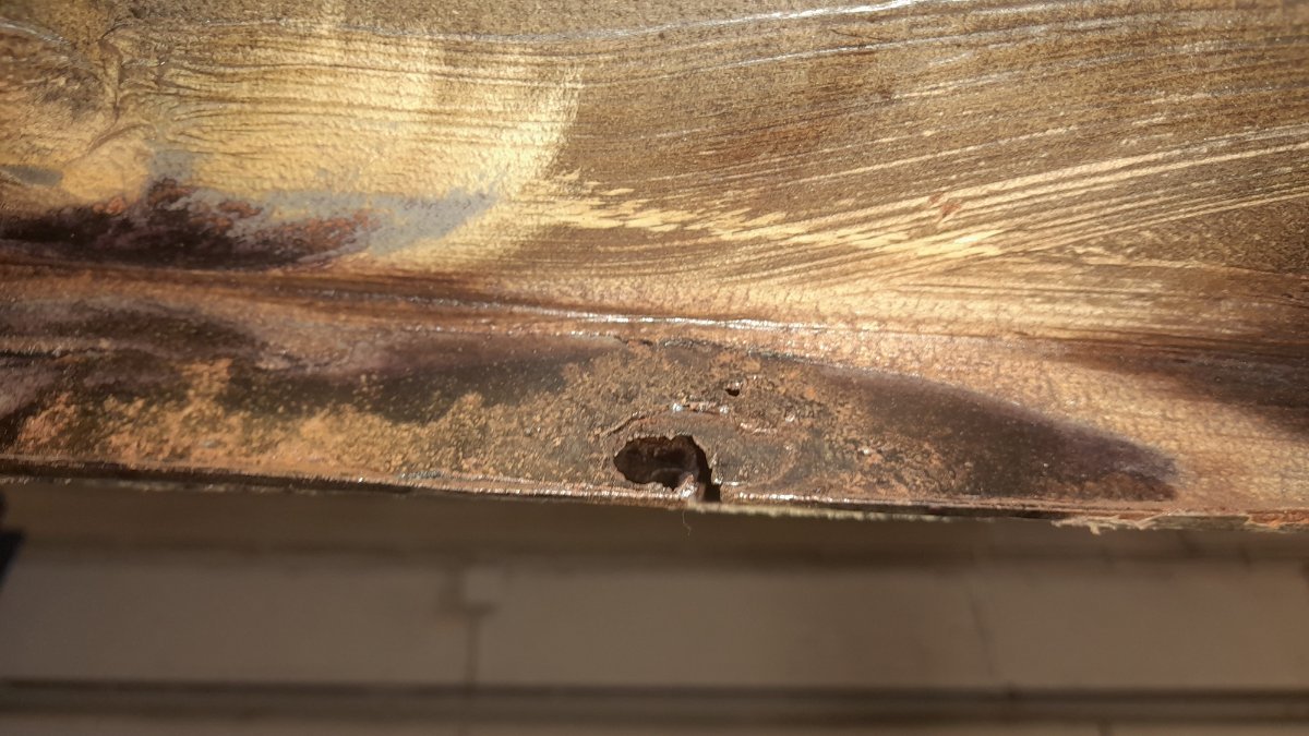

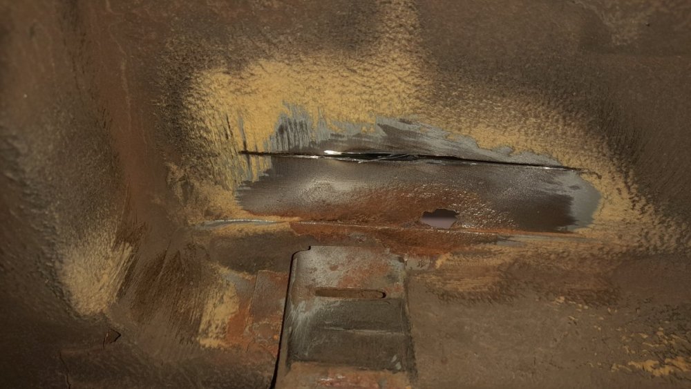

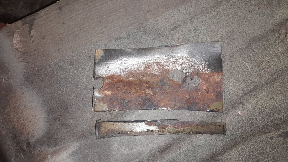

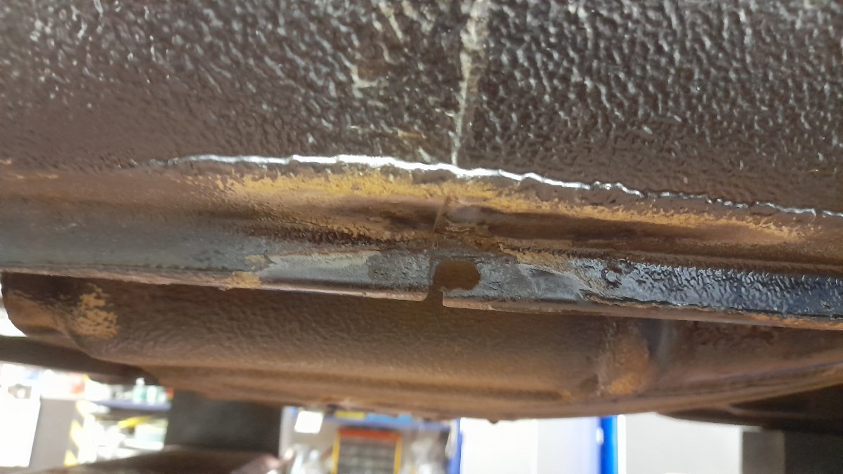

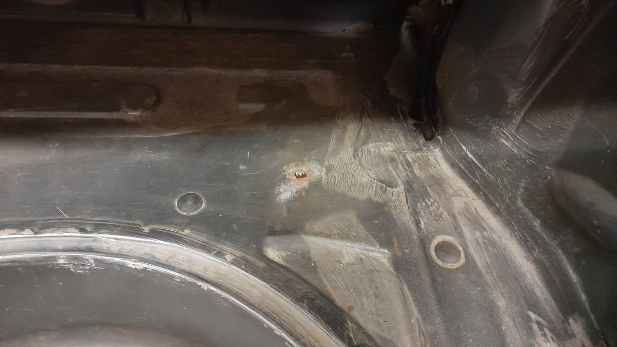

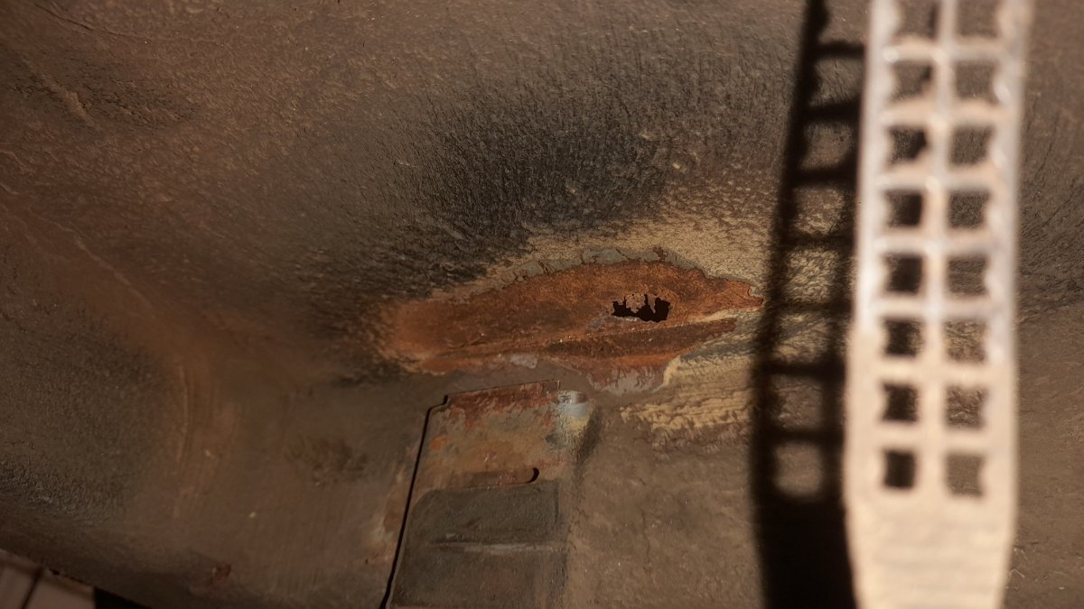

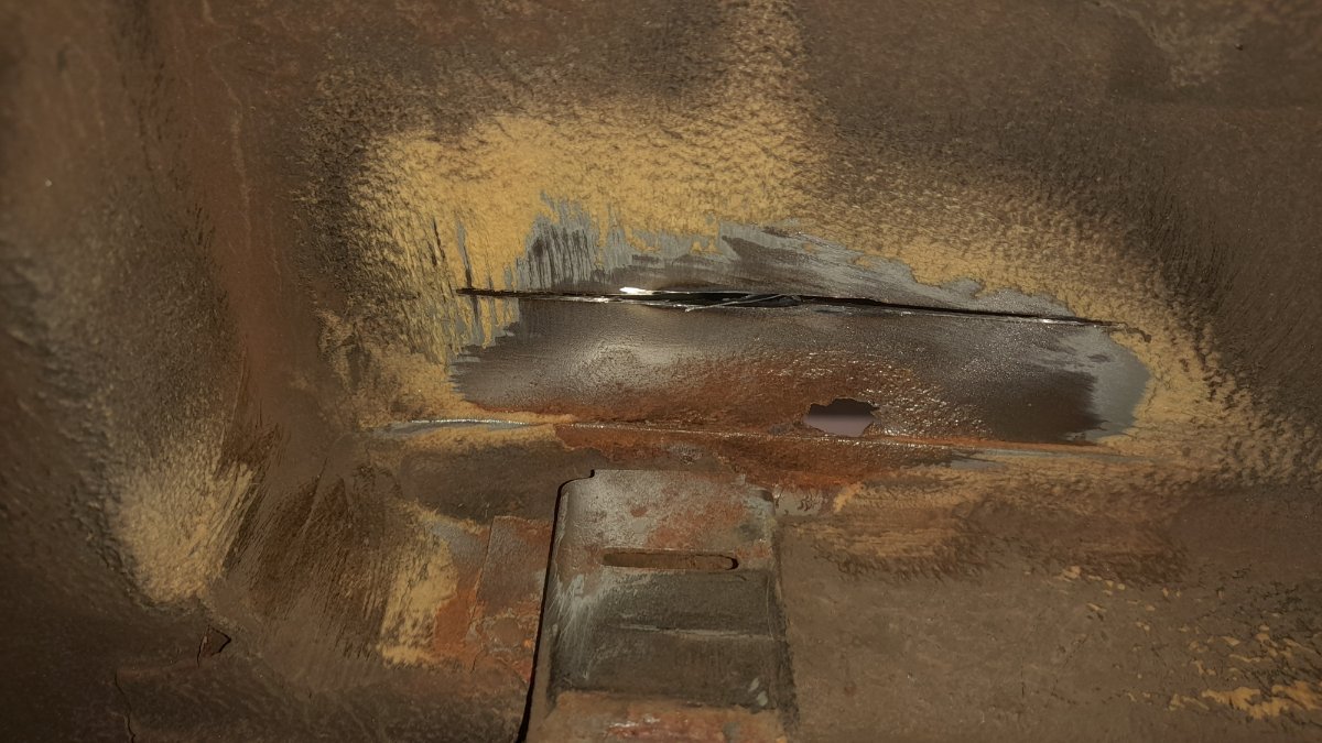

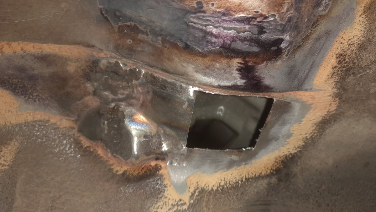

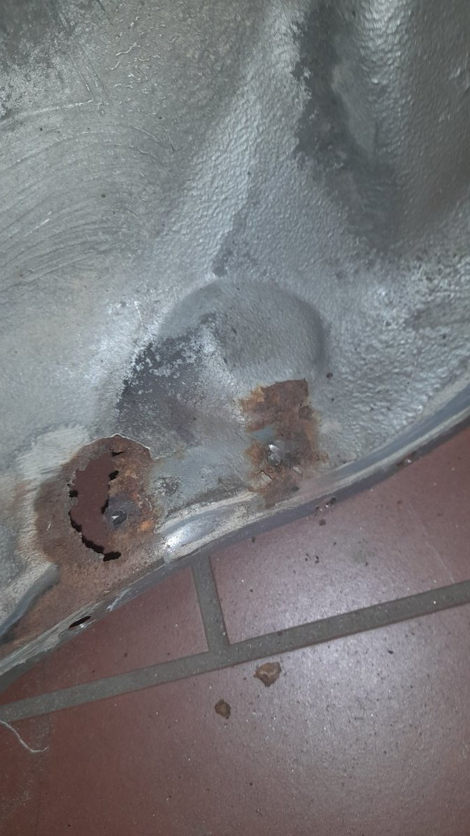

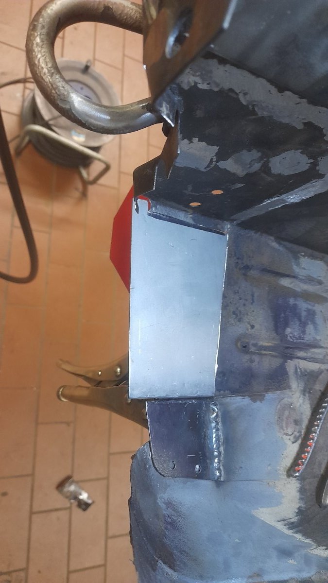

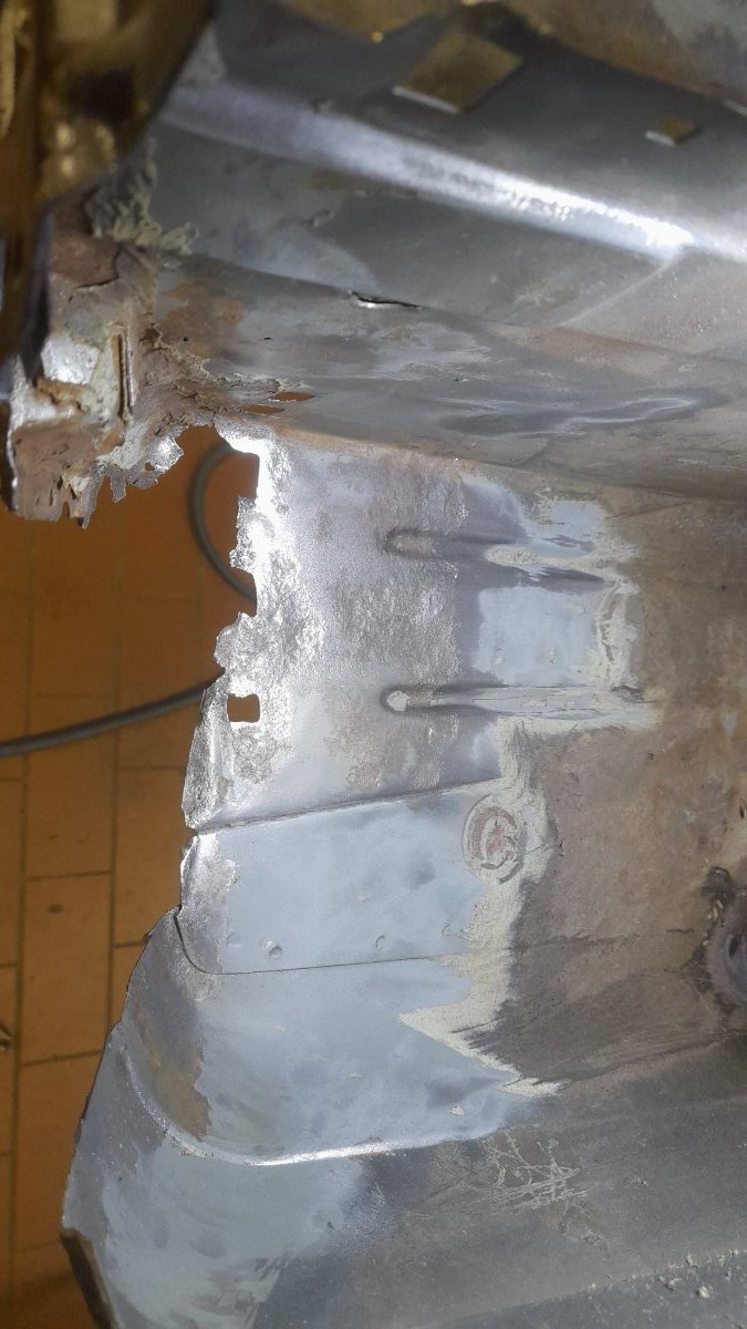

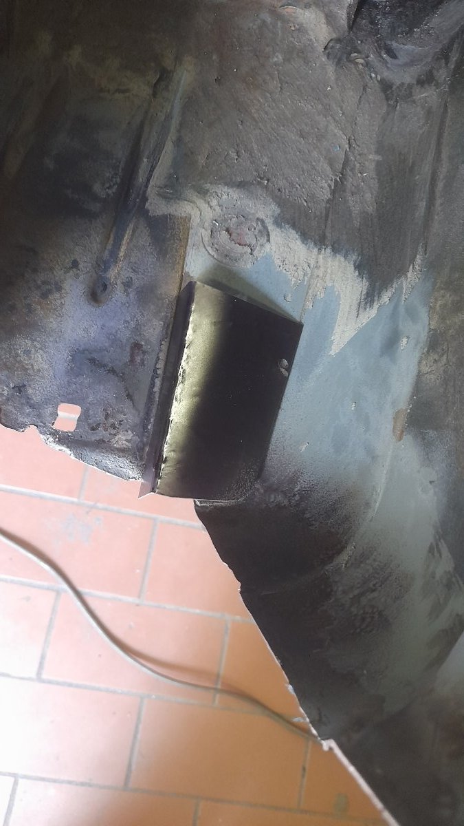

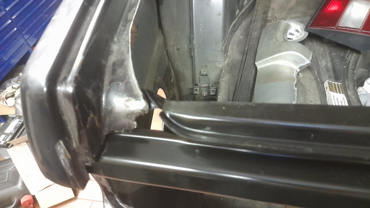

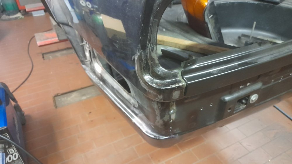

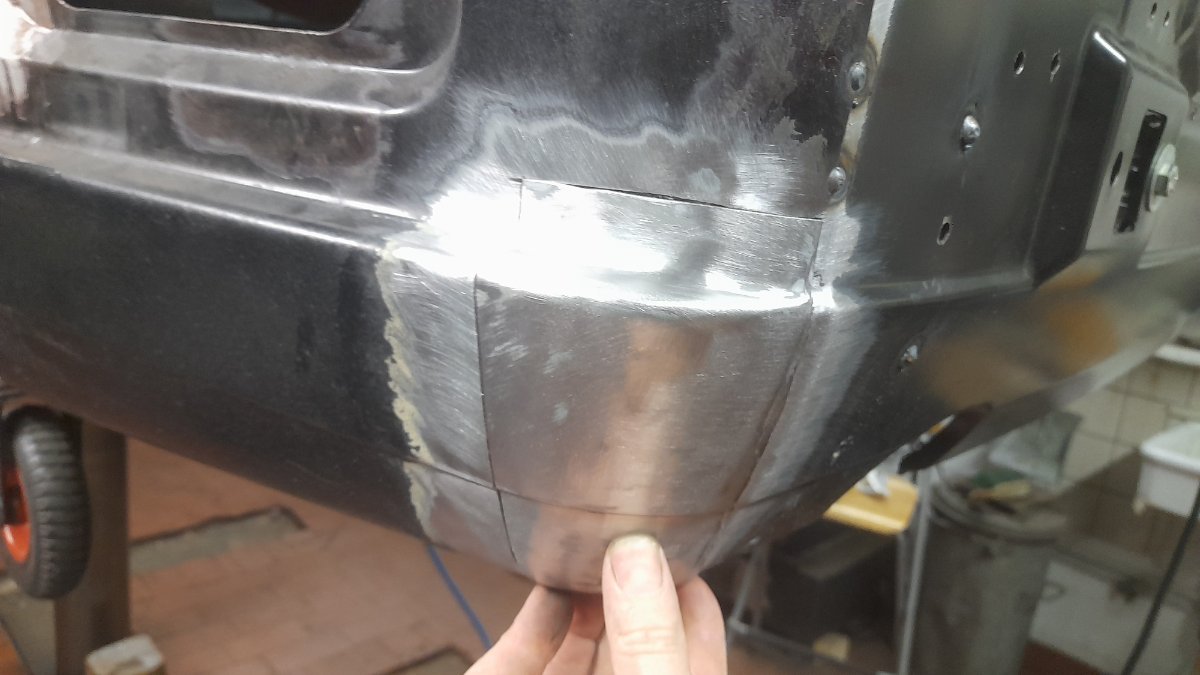

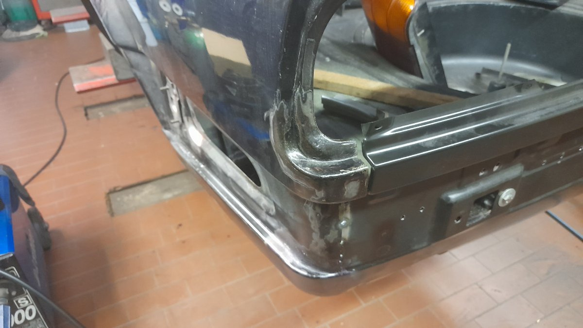

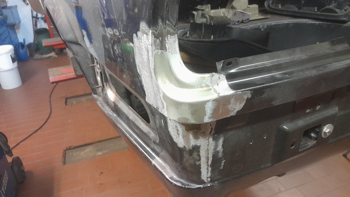

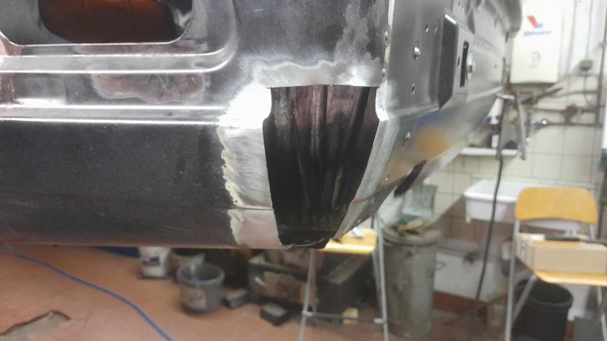

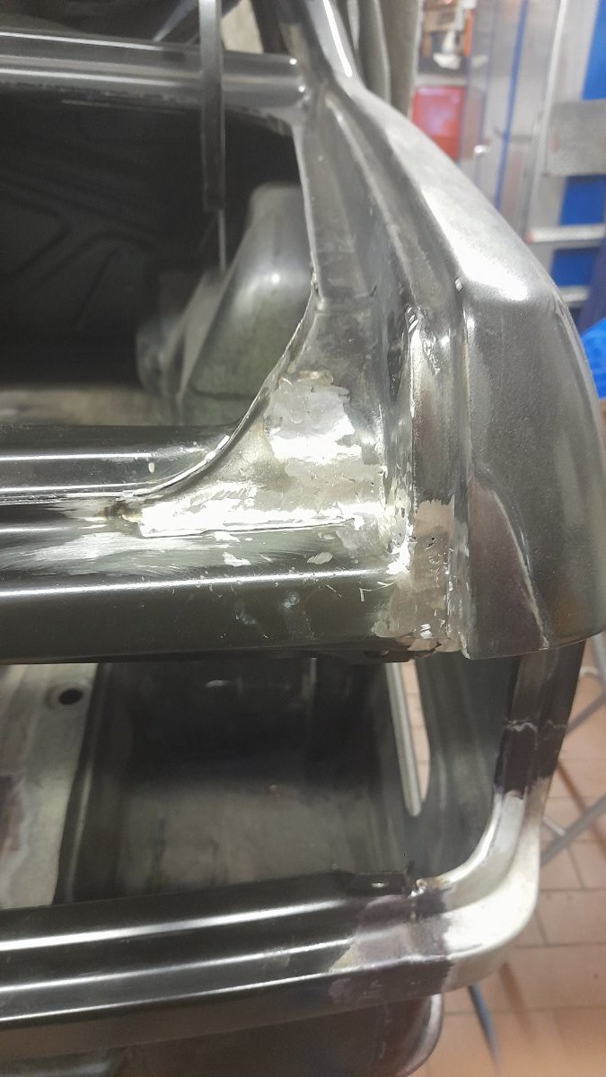

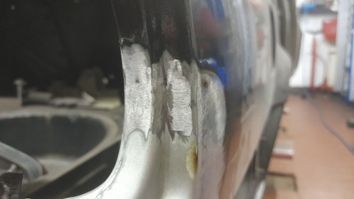

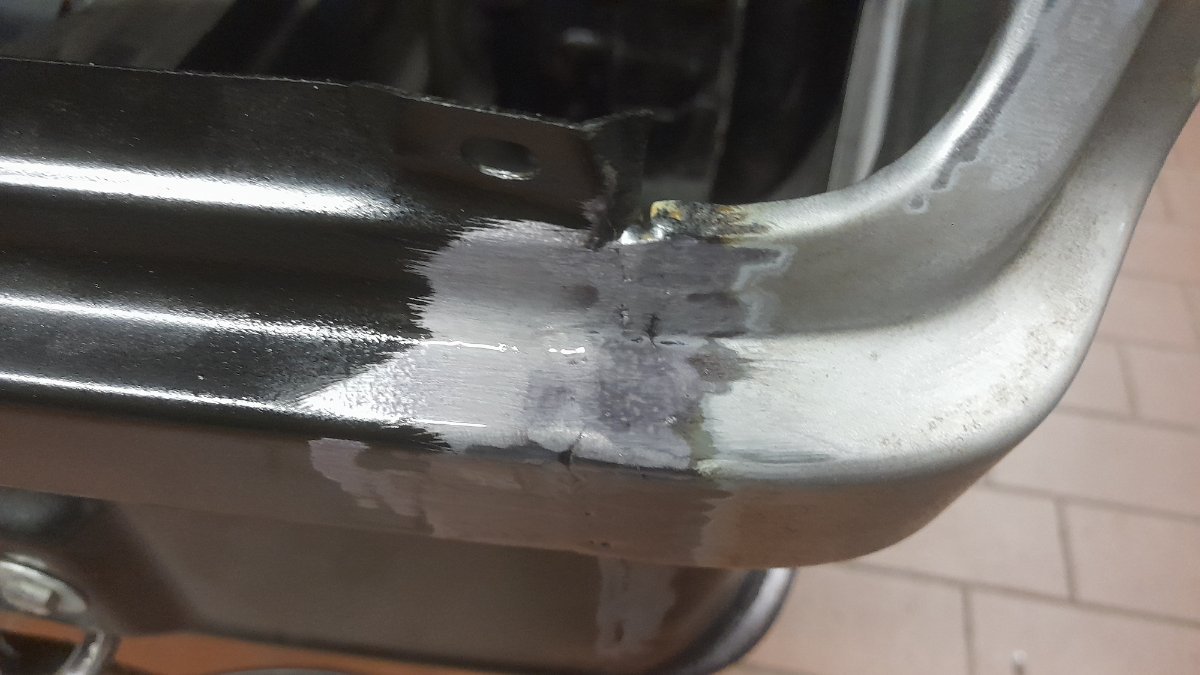

Beliebter Beitrag Jupp2 Geschrieben: 20. März Beliebter Beitrag #30 Meldung Teilen Geschrieben: 20. März Sooo... letztes Wochenende ist mir der Volvo vom Kollegen vor die Füße gefallen, weswegen ich nichts machen konnte. Nunja... Wie gesagt, jedes Wochenende ein Blech... bedeutet dieses We muss ich 2 machen. Dafür dieses mal einfache Bleche. 1x Kofferraum Und 1x Schweller Kofferraum als erstes. Schön sauber gemacht um zu schauen wie weit es geht und von unten einmal durch geflext, damit ich sehen kann wie breit ich werden muss. Von oben dann ausgeschnitten und geschaut, wie es aussieht. Wie man sieht musste ich noch ein Streifen rausflexen um auf ganz gesundes Blech zu stoßen. Wieder alles sauber gemacht und schön mit Brunox lackiert. Das gleiche habe ich 1 zu 1 am Schweller gemacht. Wenn da noch Rost zu sehen war, habe ich den komplett gereinigt und wie gesagt mit Brunox (Rost"umwandler") eingesprüht. Der kann jetzt über nach schön wirken und wird nach dem Schweißen und Schleifen nochmal aufgetragen. Bleche habe ich ebenfalls wieder angefertigt, bzw. aus der anderen Karosserie ausgeschnitten. Morgen anpassen und rein damit. Zitieren Link zu diesem Kommentar https://e30-talk.com/topic/43265-jupps-318is/page/2/#findComment-1864341 Auf anderen Seiten teilen Weitere Optionen zum teilen...

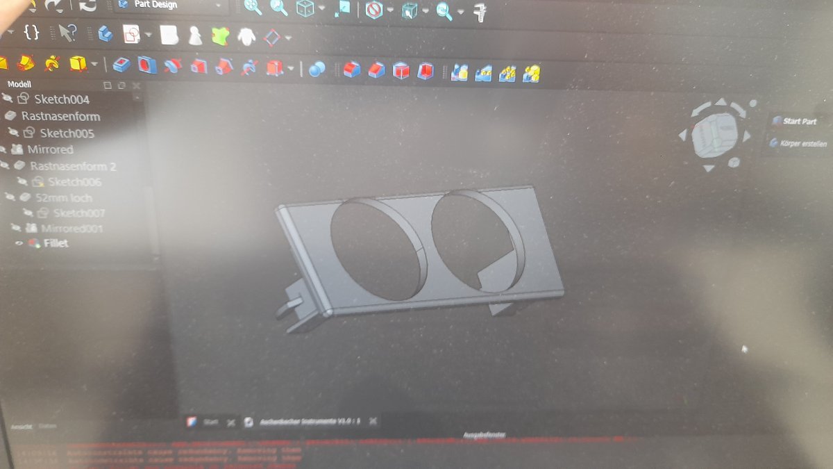

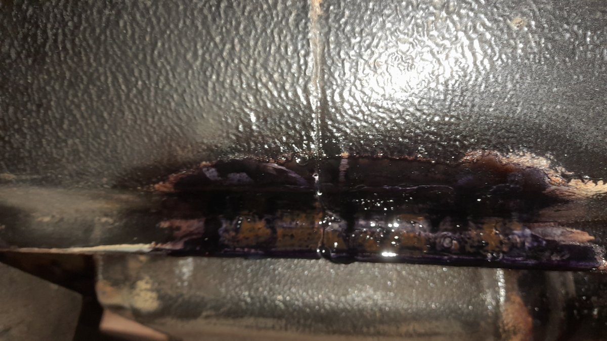

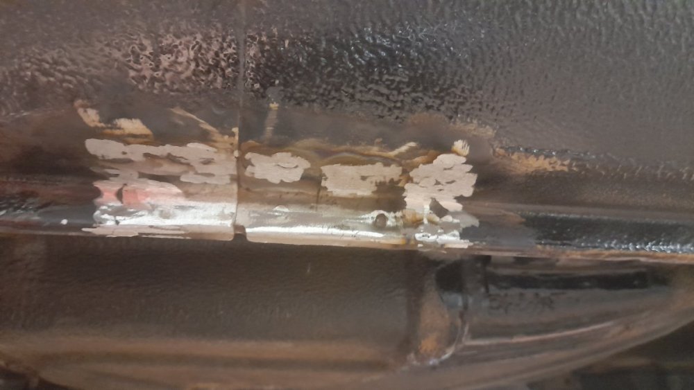

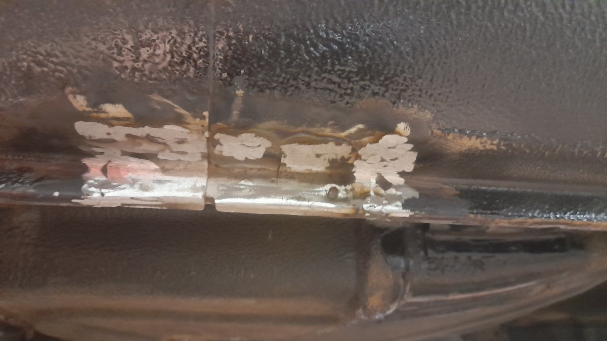

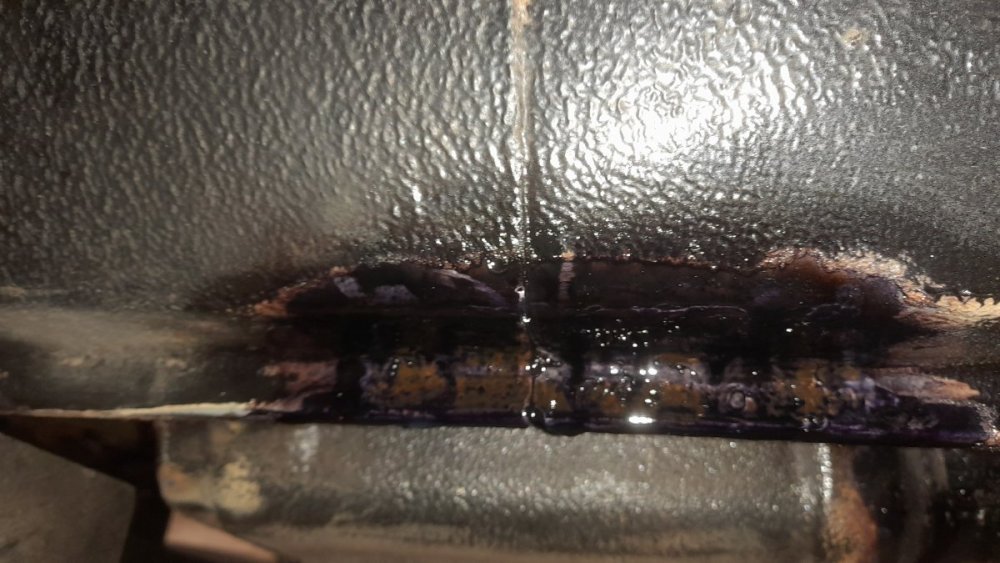

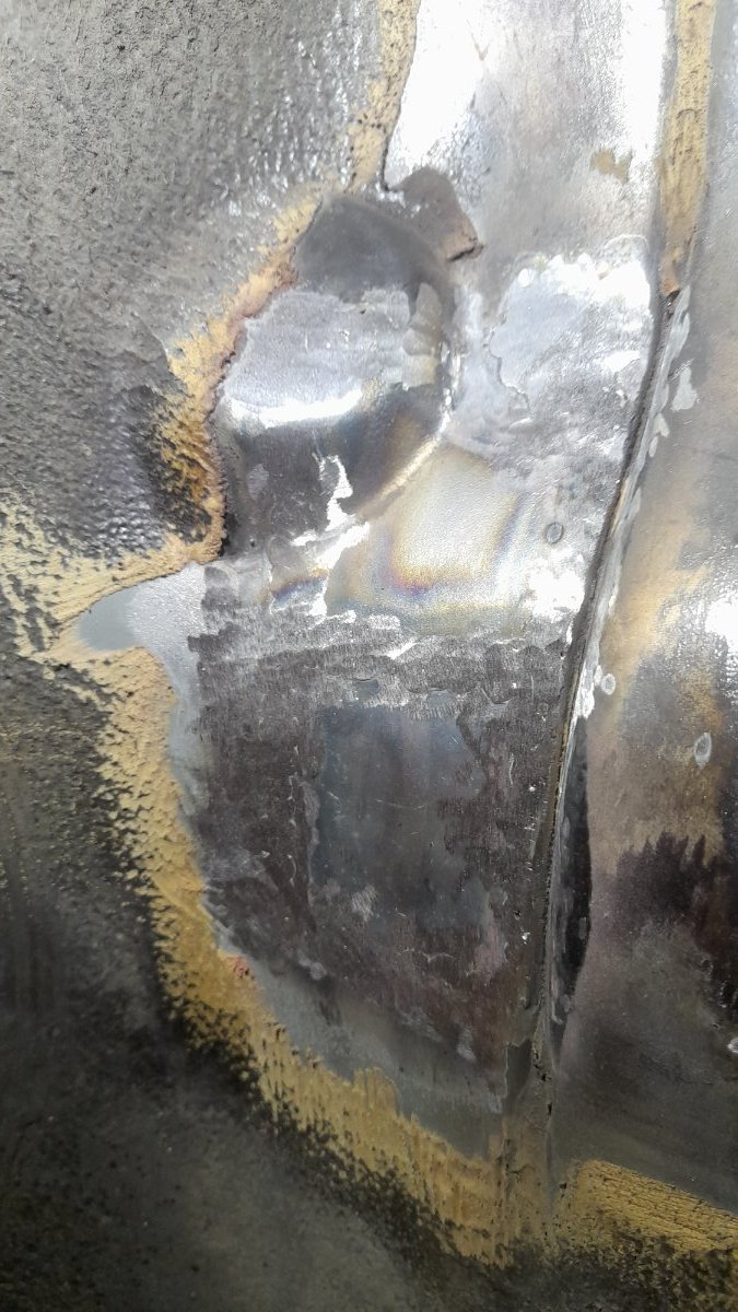

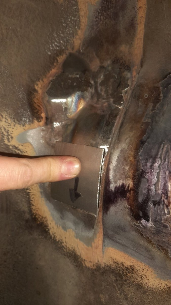

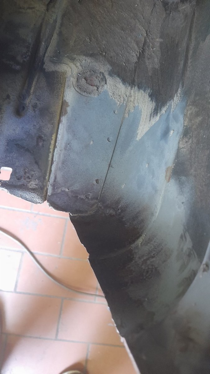

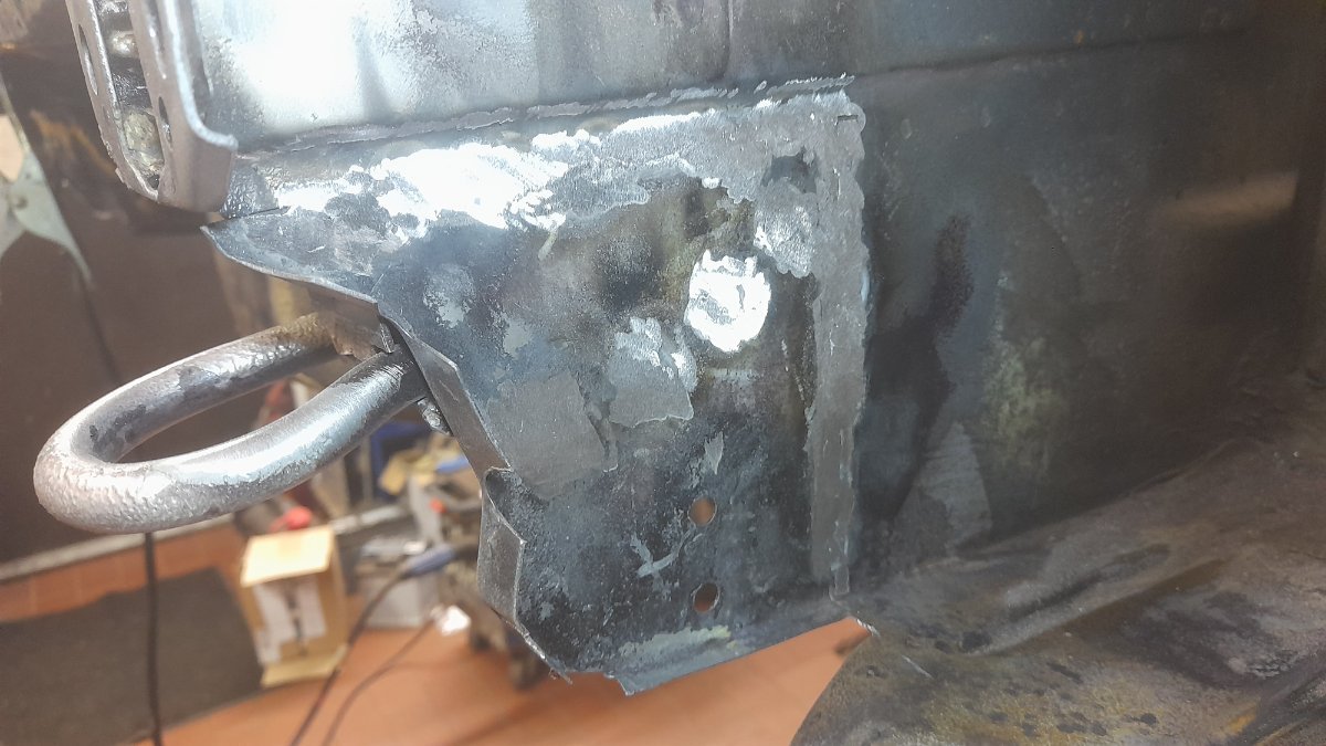

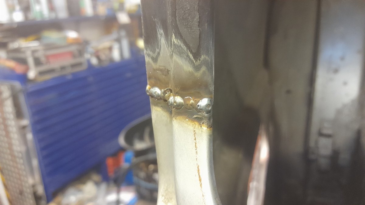

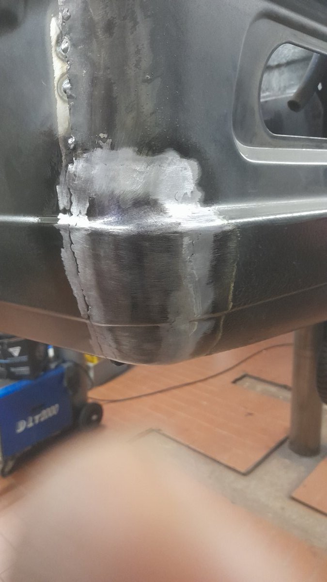

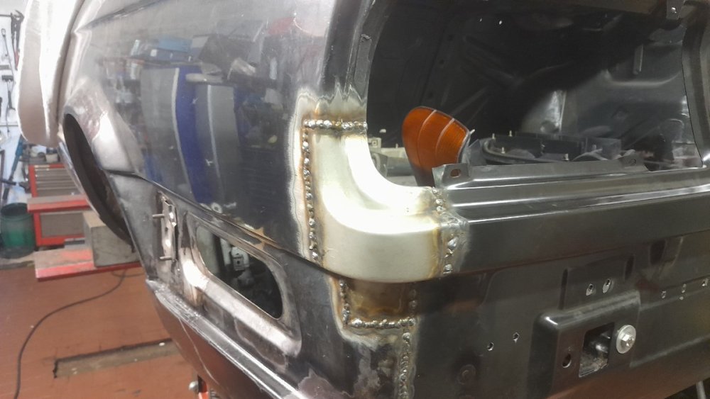

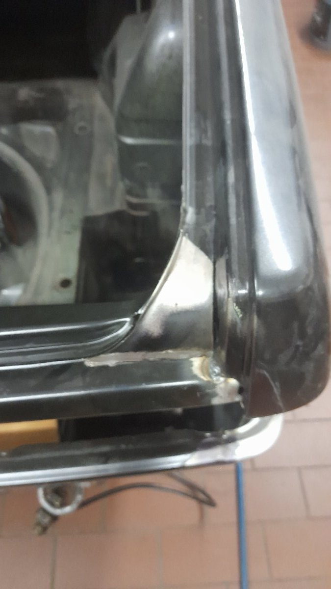

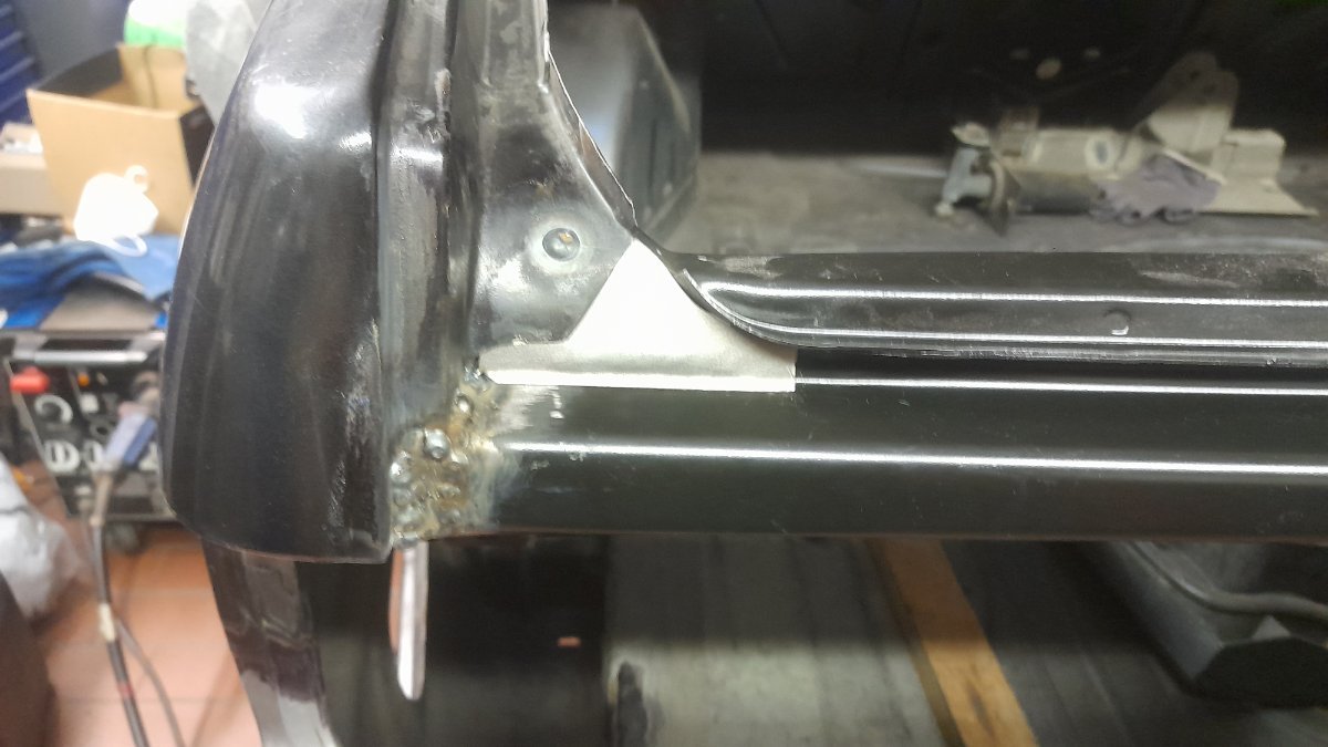

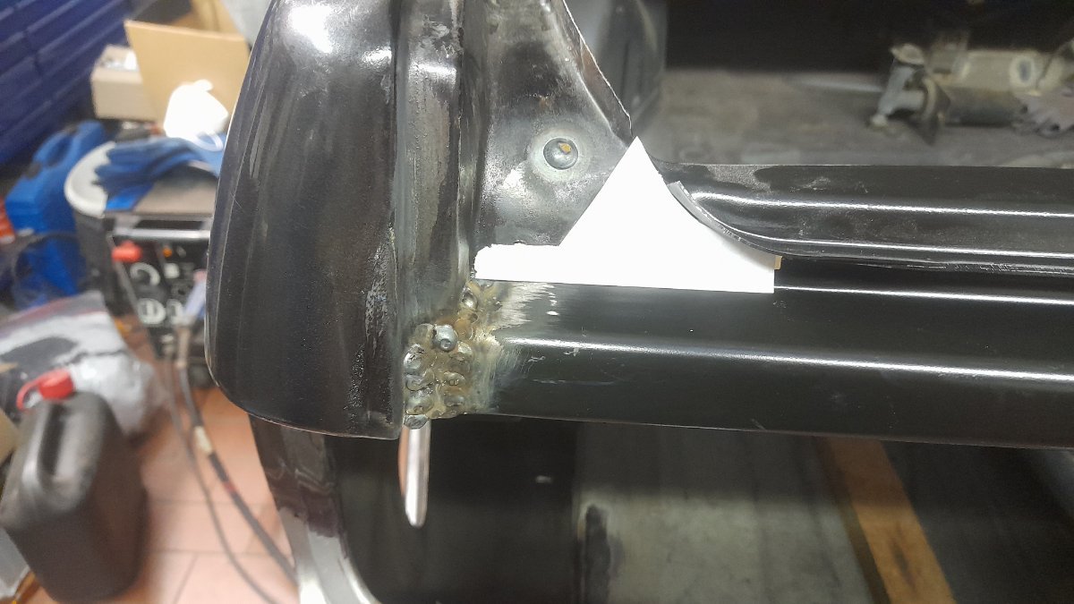

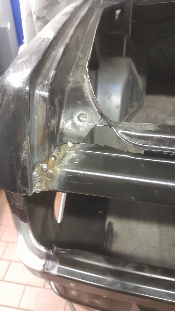

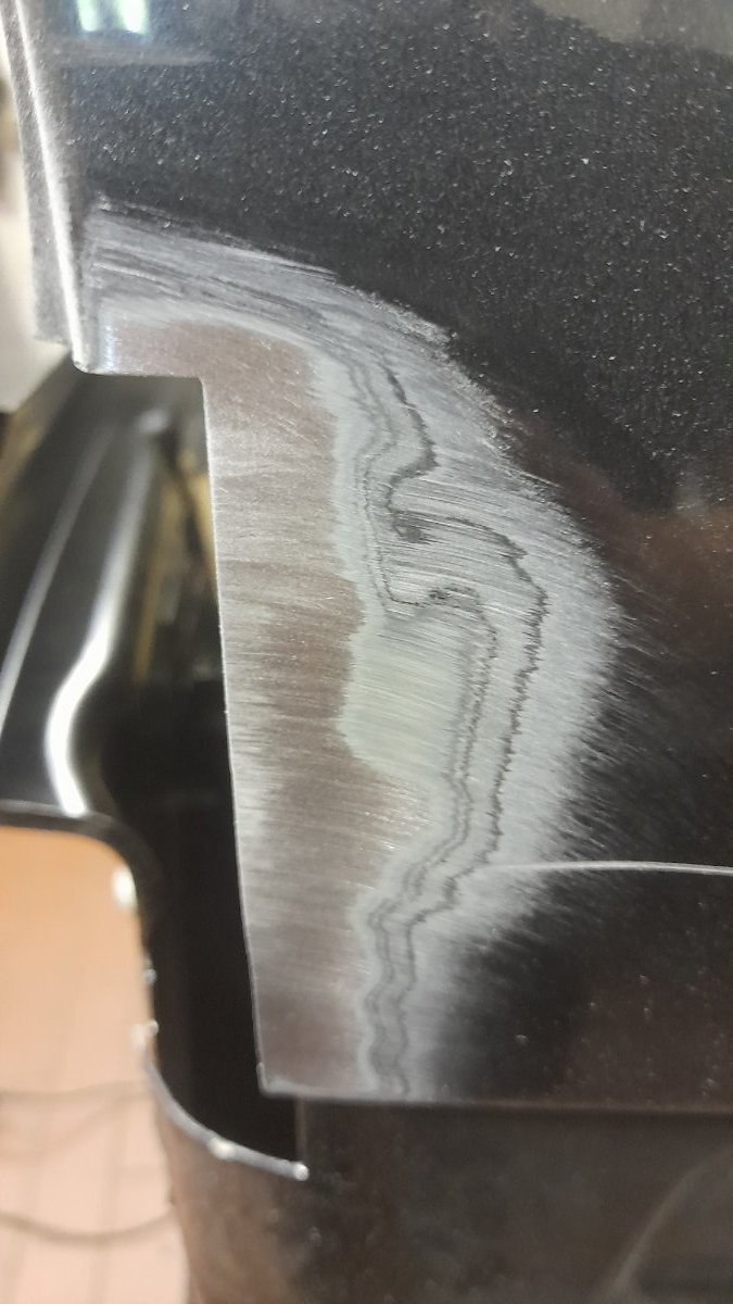

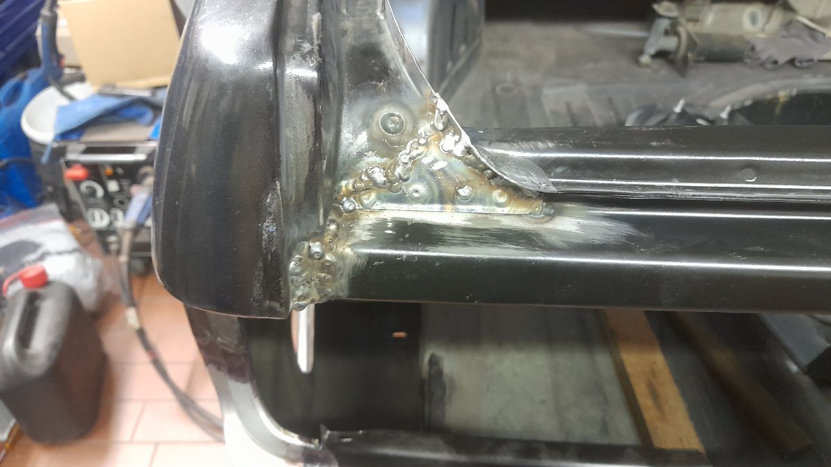

Beliebter Beitrag Jupp2 Geschrieben: 22. März Beliebter Beitrag #31 Meldung Teilen Geschrieben: 22. März Eingeschweißt, geschliffen und wieder Brunox drüber. (Ja, ich bin noch in der lern Phase, aber es wird!) Bin ja schon etwas stolz darauf, das die Kante am Schweller so gut geworden ist. Und noch genug Zeit an diesem Sonntag um mich um die Zusatzinstrumentenhalter zu kümmern. Anstatt des vorderen Aschenbechers... Dann habe ich zwar kein Aschenbecher mehr, aber den Zigarettenanzünder (Steckdose) und das ganze ist komplett ohne etwas zu zerschneiden. Probier ich aber erst an Öckel, den blauen 318i aus. Nächstes Wochenende geht es nochmal ans Radhaus. Zitieren Link zu diesem Kommentar https://e30-talk.com/topic/43265-jupps-318is/page/2/#findComment-1864459 Auf anderen Seiten teilen Weitere Optionen zum teilen...
Businesstouring Geschrieben: 22. März #32 Meldung Teilen Geschrieben: 22. März Das sieht doch einwandfrei aus! Mir gefällt es sehr,wenn mal jemand auch selbst ein Blech "einbruzzelt" 👍🏻 Versiegelung ist einfach das A und O. Zitieren Link zu diesem Kommentar https://e30-talk.com/topic/43265-jupps-318is/page/2/#findComment-1864460 Auf anderen Seiten teilen Weitere Optionen zum teilen...
Jupp2 Geschrieben: 22. März #33 Meldung Teilen Geschrieben: 22. März am vor 2 Stunden schrieb Businesstouring: Das sieht doch einwandfrei aus! Danke! Das höre ich tatsächlich echt gerne und motiviert auch weiter zu machen! Zitieren Link zu diesem Kommentar https://e30-talk.com/topic/43265-jupps-318is/page/2/#findComment-1864468 Auf anderen Seiten teilen Weitere Optionen zum teilen...

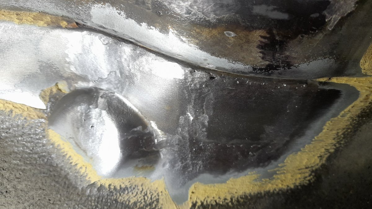

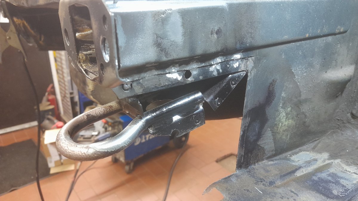

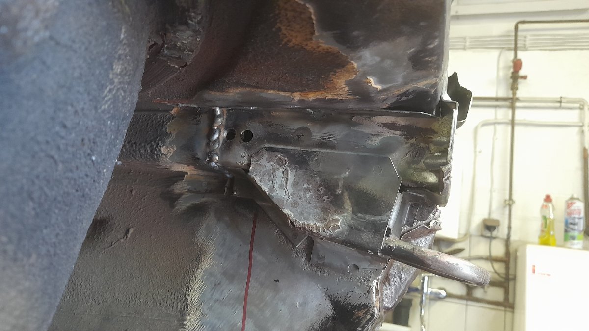

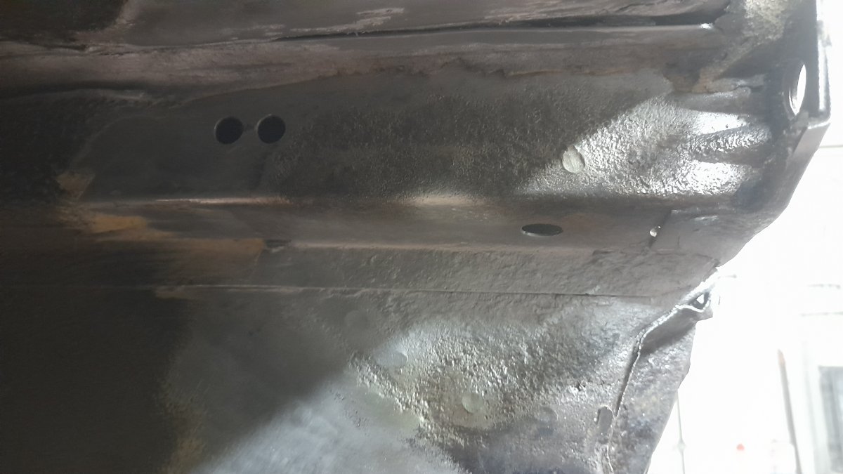

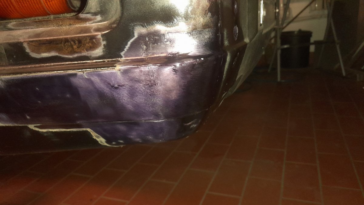

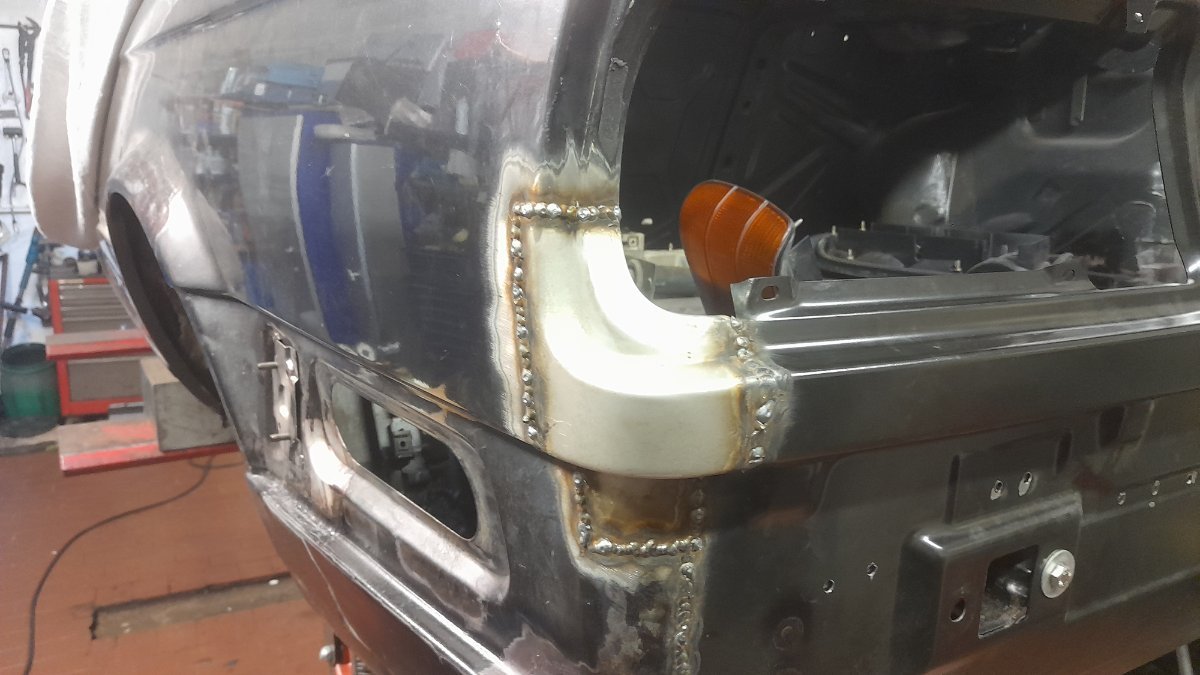

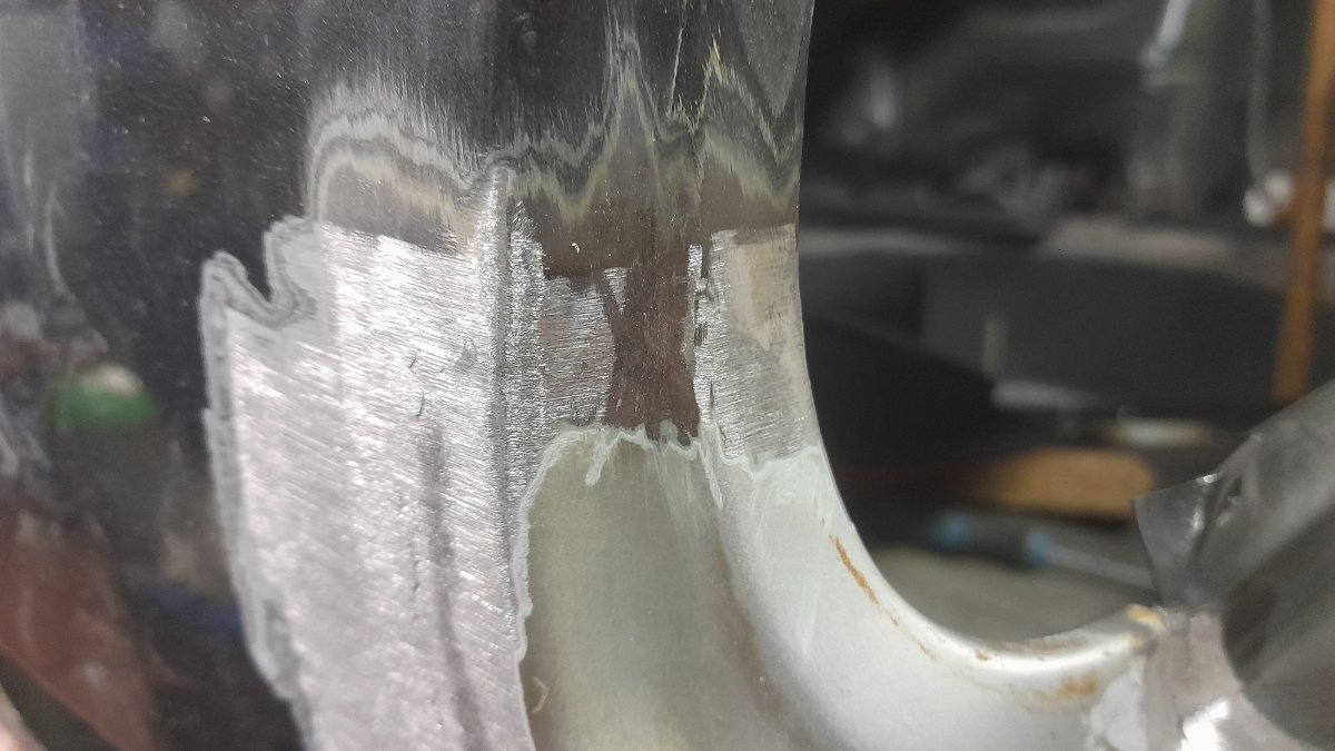

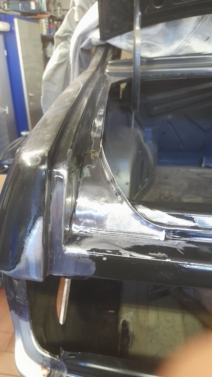

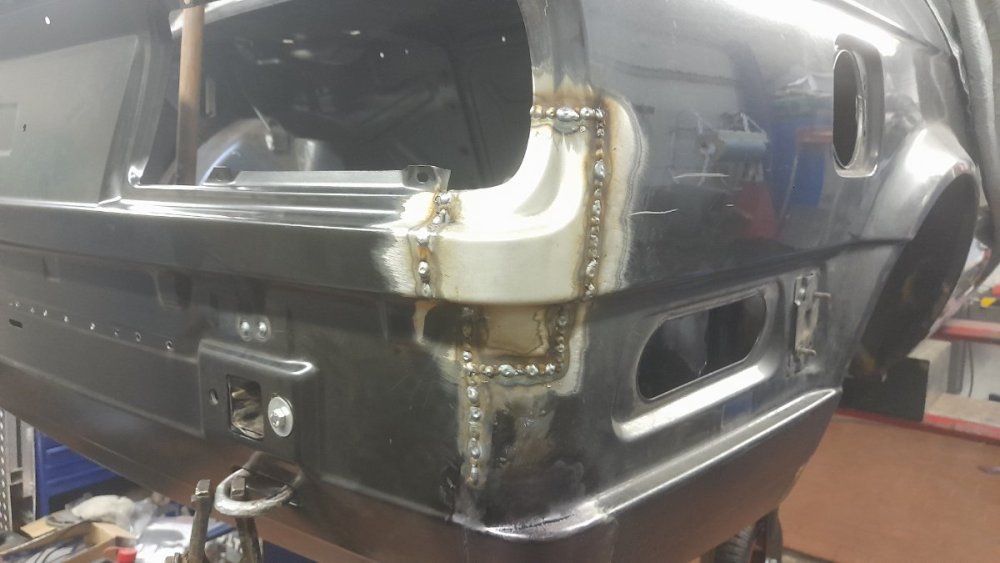

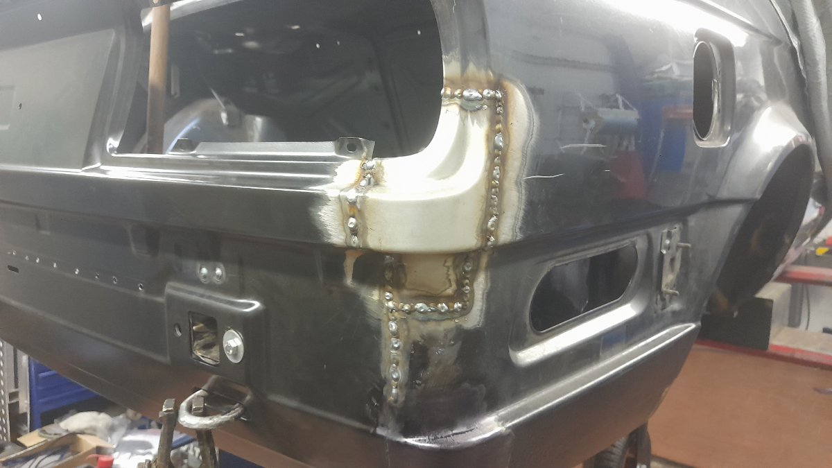

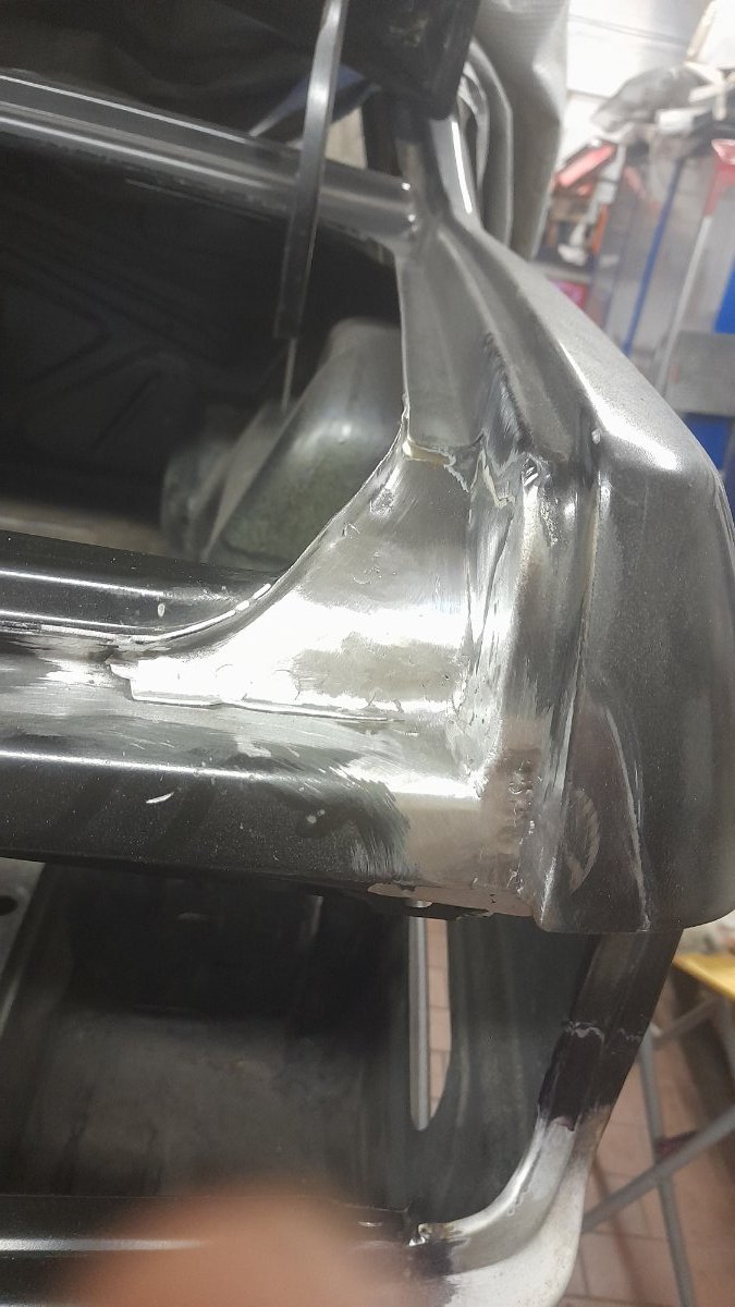

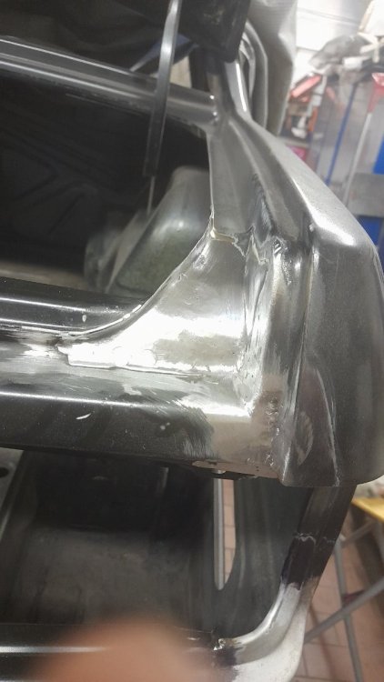

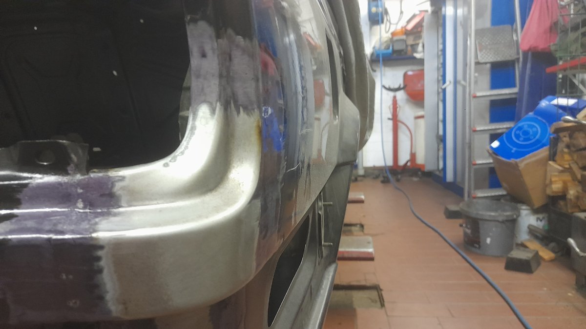

Beliebter Beitrag Jupp2 Geschrieben: 27. März Beliebter Beitrag #34 Meldung Teilen Geschrieben: 27. März Sooo... neues Wochenende, neues Blech. Dieses We: Radhaus hinten rechts unten. Sieht doch garnicht so wild aus, oder? Naja... einmal sauber gemacht... Alles klar... raus damit. Sieht sogar noch fast schlimmer aus als vorher... erstmal wieder sauber machen... Besser. Sieht gesund aus! Blech aus dem Radhaus vom Spender geschnitten, auch sauber gemacht und angepasst. Passt wie Maßgeschneiderte! Jetzt schön erstmal mit Brunox einesprüht... auch innen... Morgen einschweißen und schleifen. 👍 Zitieren Link zu diesem Kommentar https://e30-talk.com/topic/43265-jupps-318is/page/2/#findComment-1864832 Auf anderen Seiten teilen Weitere Optionen zum teilen...

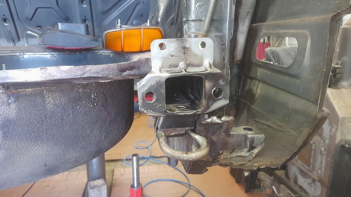

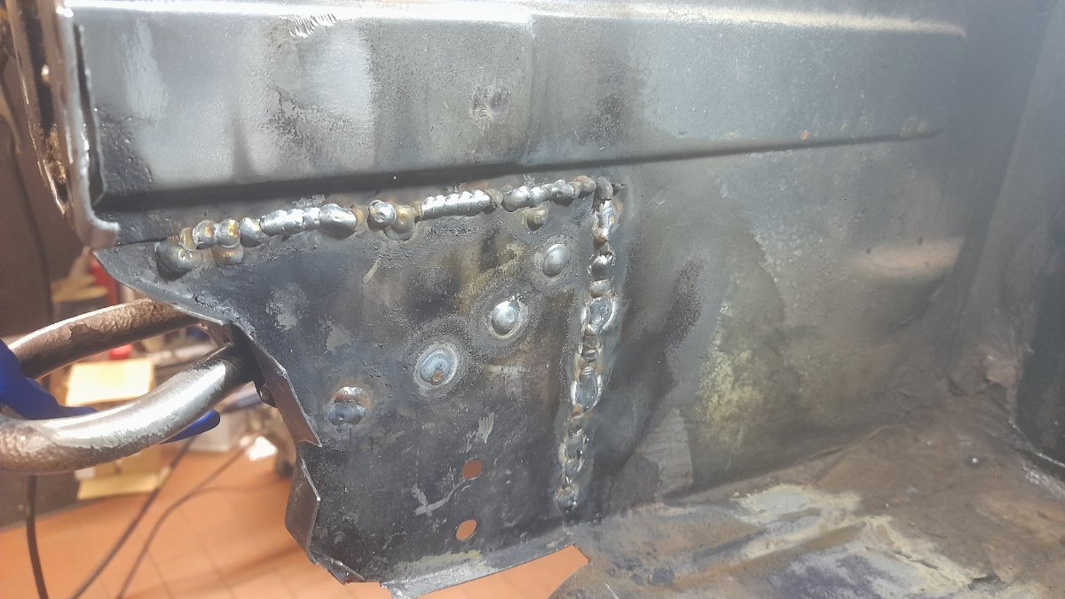

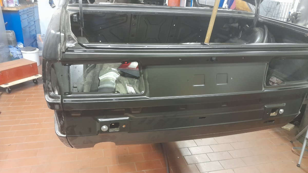

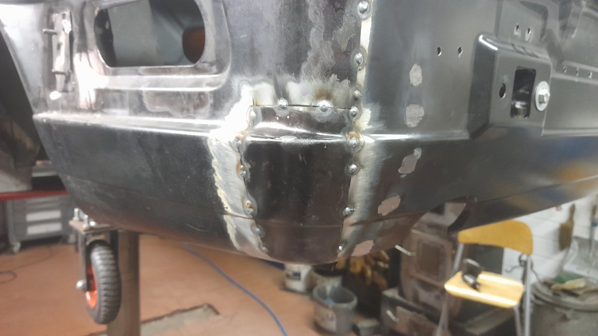

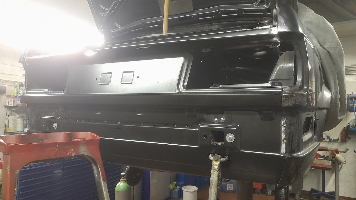

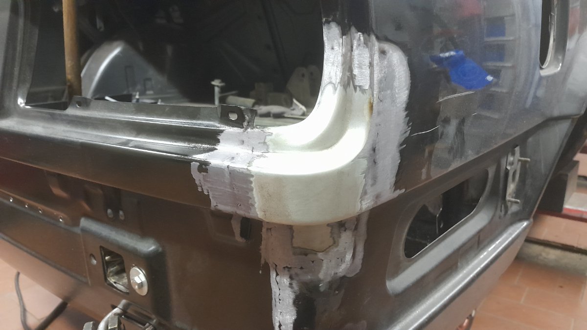

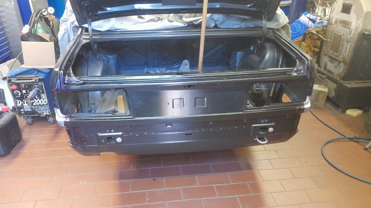

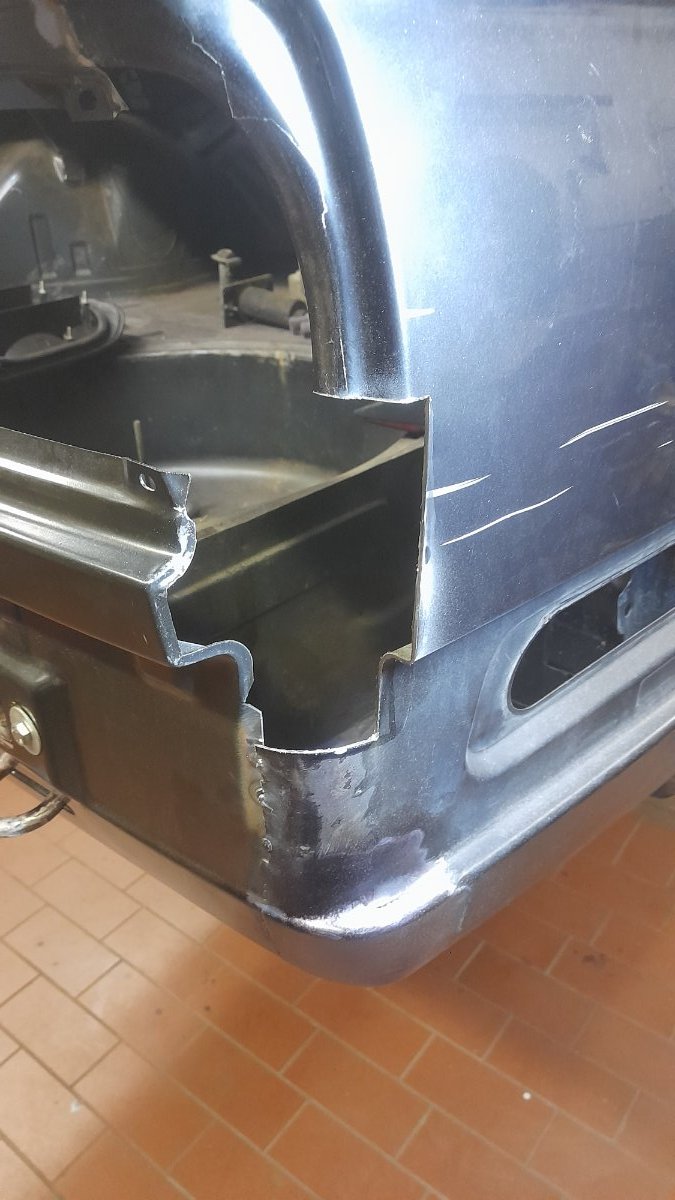

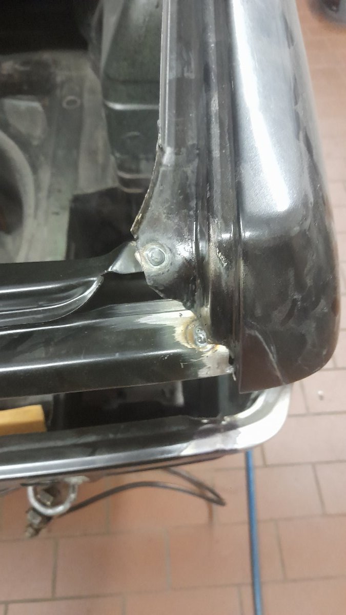

Jupp2 Geschrieben: 29. März #35 Meldung Teilen Geschrieben: 29. März War da was? Aber die nächste Ecke wartet schon. Der Endgegner kommt aber immer Näher. Das Heckblech ist nämlich ein ganz anderer Schnack. Wenn ich so drüber nachdenke... nur noch 3-4 Wochen. Schauen wir mal! Zitieren Link zu diesem Kommentar https://e30-talk.com/topic/43265-jupps-318is/page/2/#findComment-1864984 Auf anderen Seiten teilen Weitere Optionen zum teilen...
