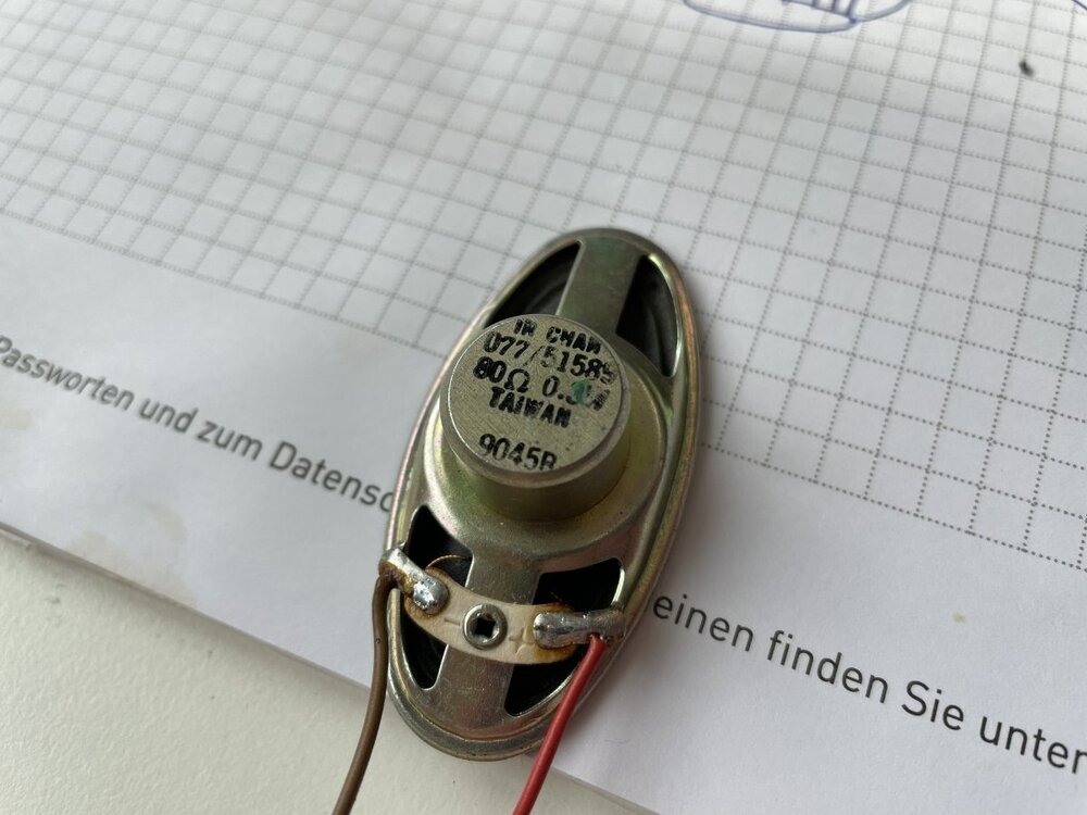

Michel A. Geschrieben: 17. Oktober #2 Meldung Teilen Geschrieben: 17. Oktober Mein Gong war auch kaputt, da war es der Lautsprecher selbst. Habe ihn durch einen Lautsprecher eines Laptops, den ich noch rumfliegen hatte, ersetzt. Der hat mechanisch zufälligerweise gut gepasst. Der originale Lautsprecher hat 80 Ohm und 0,3 W und Maße von 28x60 mm. Der vom Laptop hat 8 Ohm und 1 W, war aber von den Abmessungen leicht abwewichend, sodass ich das Gehäuse bearbeiten und mit Heißkleber arbeiten musste. Funktioniert seit über 3,5 Jahren problemlos wieder, ob die Lautstärke wie original ist, kann ich gar nicht sagen, da er so lange kaputt war, man kann ihn aber dennoch gut hören, nutze ihn auch für den Licht-An-Warner. Zitieren 328i Cabrio - M52 - calypsorot Link zu diesem Kommentar https://e30-talk.com/topic/212422-gong-der-ata-kleiner-bordcomputer/#findComment-1879612 Auf anderen Seiten teilen Weitere Optionen zum teilen...

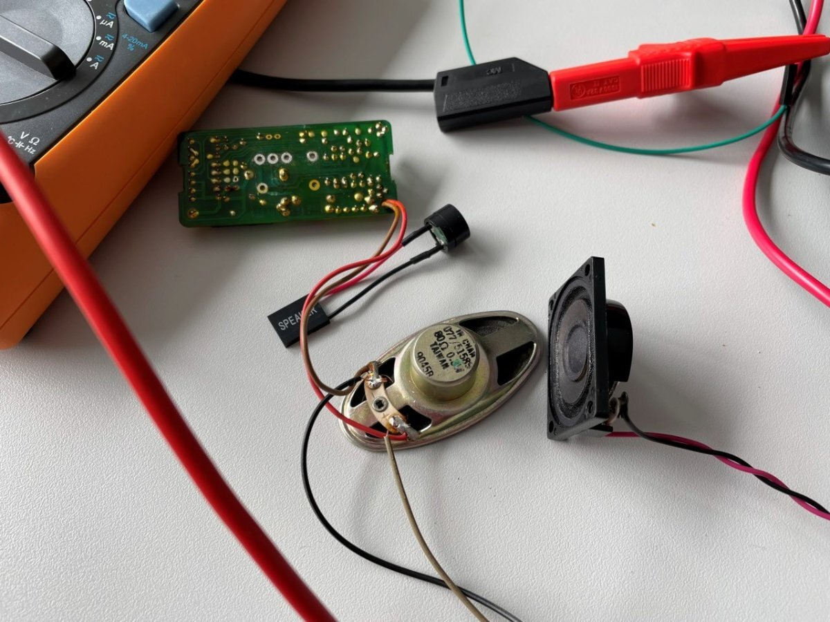

cw911 Geschrieben: 17. Oktober Autor #3 Meldung Teilen Geschrieben: 17. Oktober (bearbeitet) Danke für den Tip! Bislang habe ich den Lautsprecher einfach auf Durchgang geprüft, der war vorhanden. Darauf folgend Widerstand, da hatte er 74Ohm und da er mit 80 beschriftet ist, habe ich das für gut befunden. Wenn das falsch war, wie kann ich den denn richtig prüfen? Ich bin mit meinem Latein bei dem Gong am Ende, aber so tief bin ich in der Elektrotechnik auch nicht verwurzelt. Daher bin ich schon froh, dass der Elko-Tausch gut geklappt hat Aber ich fürchte, dass der IC-Baustein einen defekt hat. An sich hätte ich einfach nur gern einen funktionierenden Gong viele Grüße Christoph Bearbeitet: 17. Oktober von cw911 Inhalte vergessen / Widerstandsmessung Zitieren Link zu diesem Kommentar https://e30-talk.com/topic/212422-gong-der-ata-kleiner-bordcomputer/#findComment-1879658 Auf anderen Seiten teilen Weitere Optionen zum teilen...

Michel A. Geschrieben: 21. Oktober #5 Meldung Teilen Geschrieben: 21. Oktober (bearbeitet) Die Widerstandsmessung war aber im Rahmen der Möglichkeiten korrekt, der Wert passt. Der Tipp von Talker ist gut, da kann man auch nichts kaputt machen bei. Mein reparierter Gong ist leider auch der einzig funktionierende in meinem Fundus. Manche bauen auf den Gong vom E34/E36 um: https://e30-talk.com/wikipedia.html/ausstattung/töne-belegung-des-e36-e34-gongs-r298/ Bearbeitet: 21. Oktober von Michel A. Zitieren 328i Cabrio - M52 - calypsorot Link zu diesem Kommentar https://e30-talk.com/topic/212422-gong-der-ata-kleiner-bordcomputer/#findComment-1881830 Auf anderen Seiten teilen Weitere Optionen zum teilen...

cw911 Geschrieben: 25. Oktober Autor #7 Meldung Teilen Geschrieben: 25. Oktober Hallo Zusammen, Ich hatte am Wochenende wieder Zeit und habe den Lautsprecher ausgelötet. Danach einzeln durchgemessen und er ist hochohmig, ich vermute defekt. Da ich grade erst eure Beiträge gelesen habe, habe ich den Tip mit der Stereoanlage verwendet (danke) - er gibt kein Geräusch von sich. Ich werde morgen nach Feierabend einen Elektronik-Bastelladen aufsuchen und nach einem alternativen Lautsprecher fragen, aber die 50-80 Ohm versionen sind wohl in kleiner Bauform selten. Ich möchte die Schaltung nicht zerstören und habe deshalb bisher keinen 8Ohm Lautsprecher in Betracht gezogen. Alternativ vielleicht einen 8 Ohm Lautsprecher gepaart mit einem Widerstand verwenden? Ich werde berichten, wie es weitergeht. viele Grüße Christoph Zitieren Link zu diesem Kommentar https://e30-talk.com/topic/212422-gong-der-ata-kleiner-bordcomputer/#findComment-1884223 Auf anderen Seiten teilen Weitere Optionen zum teilen...

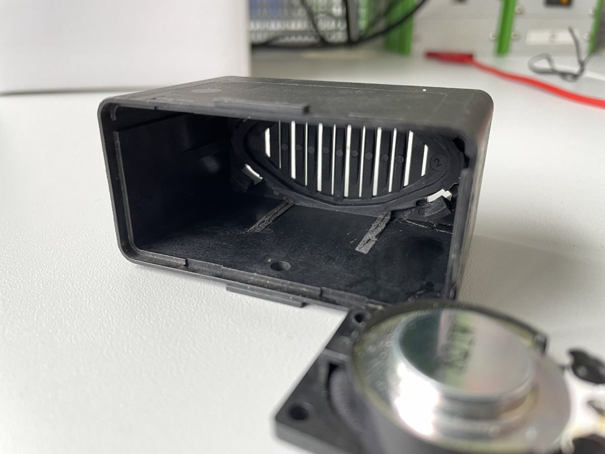

Beliebter Beitrag cw911 Geschrieben: Samstag um 11:13 Autor Beliebter Beitrag #8 Meldung Teilen Geschrieben: Samstag um 11:13 Hallo Forum, zum Abschluss des Threads hier meine Lösung: Ich hatte zwei Gongs, in beiden waren die Lautsprecher defekt und in einem noch der Elektrolytkondensator. Den ElKo habe ich im Elektronikladen noch „original“ bekommen, den Lautsprecher nicht mehr. Hier wird ein Widerstand von 50-80 Ohm benötigt und fast alle kleinlautsprecher haben 5-10 Ohm. Gefunden habe ich den Visaton K16, Art. Nr. 2816 und bestellt bei reichelt. Leider war die Lieferzeit nicht wie angekündigt 1-2 Tage sondern 2,5 Wochen, daher der Verzug. schön ist, dass der Lautsprecher sehr klein ist und manning ganz gut einbauen kann. nachteilig die fummelig kleinen Kabel, anlöten ohne „dritte Hand“ wird hier nichts. Jedenfalls hat der Rohbautest gezeigt, dass beide Gongs wieder funktionieren. zum Einbau habe ich dann die defekten, alten Lautsprecher geopfert und deren Rahmen verwendet. die Membrane entfernt, die Spule mit Magnet ausgeschlagen und den Bund am Rahmen abgeschliffen, so dass nur noch ein Träger mit Bohrung übrig bleibt. da passt der kleine Lautsprecher perfekt drauf. Da er mit geklebt wird, Muss man nur die Schutzfolie abziehen und ihn auf den Rahmen setzen. ich habe die Rahmen noch glasperlgestrahlt, grundiert, lackiert und dann geklebt. Danach den Rahmen mit Klebeband verschlossen, in der Hoffnung das Geräusch etwas verstärken zu können. der Gong ist nicht der lauteste, aber man hört ihn. Ich finde das besser, als einen zu lauten Gong. anbei noch einige Bilder, ich bin jedenfalls zufrieden. Danke für eure Tips! Zitieren Link zu diesem Kommentar https://e30-talk.com/topic/212422-gong-der-ata-kleiner-bordcomputer/#findComment-1887899 Auf anderen Seiten teilen Weitere Optionen zum teilen...
