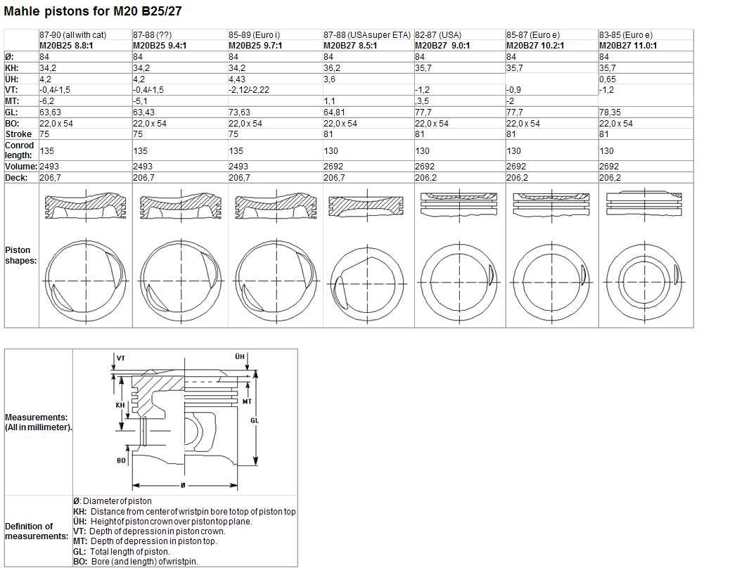

Jakob Geschrieben: 29. August Autor #5 Meldung Teilen Geschrieben: 29. August (bearbeitet) Also es ging mir nicht um einen Konkreten Umbau, da hab ich aktuell gar nicht das Geld für. Ich bin aber trotzdem immer am gucken was so theoretisch möglich ist, mehr aus Spaß und unter dem Vorwand mich weiter zu Bilden. Daher hatte ich auch nicht an einen speziellen Kolben gedacht. Die Berechnung mit dem 9.7 Kolben würde ja aber am meisten Sinn geben da der Ja am Höchsten über den Block steht. Die Idee das zu berechnen hatte ich auch. Ich habe aber Schwierigkeiten gute Informationen zu finden, grade zum Kopf. Gibt es irgendwo ausführliche Zeichnungen oder Info Tabellen zu den M20 Köpfen? Die Excel Tabelle von der du gesprochen hast, ist die Öffentlich zugänglichen oder steckt da zu viel Arbeit drin um sie einfach so herzugeben? Wenn Ich grobe Denkfehler oder der gleichen Mache korrigiert mich bitte. Ich bin setzte mich noch nicht lange Ernst mit M20 Motoren bzw. überhaupt Motoren auseinander. Bearbeitet: 29. August von Jakob Zitieren Link zu diesem Kommentar https://e30-talk.com/topic/212332-m20-27-stroker-mit-133-mm-pleuel/#findComment-1873469 Auf anderen Seiten teilen Weitere Optionen zum teilen...
vokuhila Geschrieben: 29. August #6 Meldung Teilen Geschrieben: 29. August am vor 1 Stunde schrieb Jakob: Die Berechnung mit dem 9.7 Kolben würde ja aber am meisten Sinn geben da stellt sich erstmal die Frage ob Du diese Kolben hast oder besorgen kannst am vor 1 Stunde schrieb Jakob: da der Ja am Höchsten über den Block steht. und das ist eben nicht so der 9,7:1 Kolben hat sogar die geringste Kompressionshöhe der 3 Varianten, auch wenn es nur paar 10-tel sind für die höhere Verdichtung sorgt die kleinere Mulde im Kolbenboden Zitieren Achdung, dor Beidrach gann Resde vonn Ironie endhaldn. Bei Unfordräschlischkeedn nemmse Medigamende odor gehnse ma zom Zischador. Link zu diesem Kommentar https://e30-talk.com/topic/212332-m20-27-stroker-mit-133-mm-pleuel/#findComment-1873473 Auf anderen Seiten teilen Weitere Optionen zum teilen...
Jakob Geschrieben: 29. August Autor #7 Meldung Teilen Geschrieben: 29. August am vor 5 Stunden schrieb vokuhila: da stellt sich erstmal die Frage ob Du diese Kolben hast oder besorgen kannst Ich plane nicht den Motor zu bauen, das planen macht aber Spaß und ich lerne auch immer dazu am vor 5 Stunden schrieb vokuhila: und das ist eben nicht so der 9,7:1 Kolben hat sogar die geringste Kompressionshöhe der 3 Varianten, auch wenn es nur paar 10-tel sind für die höhere Verdichtung sorgt die kleinere Mulde im Kolbenboden Da sind wir aber wieder bei meinem Problem mit den Fehlenden/Falschen Information. Das sind die Daten mit denen ich gearbeitet habe. In denen steht ja aber das alle B25 Kolben eine Kompressionshöhe von 34.2mm haben und die Kolbenüberhöhung vom 9.7 am größten ist. Gibt es irgendwo eine Zuverlässige Ansammlung an Daten über den M20, seine Einzelteile und seine Möglichen Umbauten? Zitieren Link zu diesem Kommentar https://e30-talk.com/topic/212332-m20-27-stroker-mit-133-mm-pleuel/#findComment-1873485 Auf anderen Seiten teilen Weitere Optionen zum teilen...

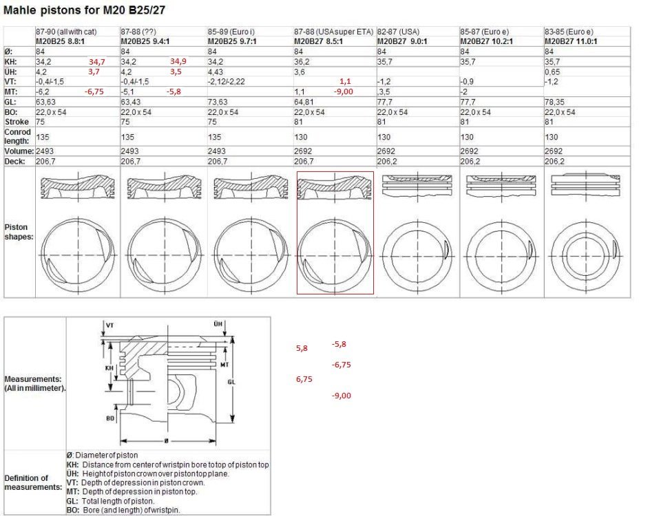

vokuhila Geschrieben: 30. August #11 Meldung Teilen Geschrieben: 30. August (bearbeitet) am vor 15 Stunden schrieb Jakob: Das sind die Daten mit denen ich gearbeitet habe. In denen steht ja aber das alle B25 Kolben eine Kompressionshöhe von 34.2mm haben und die Kolbenüberhöhung vom 9.7 am größten ist. in meinem MAHLE Papierkatalog von 2004 stehen teilweise abweichende Werte, auch das Prinzipbild vom sog. "super eta" Kolben ist dort realitätsnaher, der ist nämlich wie die 325i Kolben und nicht flach wie die anderen eta Kolben rot eingefügt die abweichenden Maßangaben aus dem Papierkatalog, ob der nun fehlerfrei war, wer weiss das schon, ich hab mich auf diese Werte bezogen aktuell stehen im Mahle Onlinekatalog teilweise nochmal andere Werte, kannst ja mal reinschauen, wahrscheinlich wissen die selber nicht (mehr) was sie vor 35 Jahren mal entwickelt hatten ..... aber eigentlich ist das garnicht so wichtig, denn Du willst ja einen Serienmotor als Basis nehmen und dessen Daten sind genau genug bekannt um vorab, also theoretisch (mehr willst Du ja nicht) grob abzuklären ob der eine oder andere Umbau überhaupt mechanisch möglich ist und wo dann evtl. Anpassungen (Blockhöhe, Kopfdichtung, Pleuellänge) nötig werden auch das Verdichtungsverhältnis ist ganz leicht zu kalkulieren Rückrechnung über das Verdichtungsverhältnis vom Serienmotor gibt Dir die Serien Brennraumgröße, die sich auf Volumen vom Kopf, Kolben und Kopfdichtung aufteilt wie sich das zwischen Kopf und Kolben aufteilt, kann Dir egal sein, denn Du nimmst ja die Serienteile die Kopfdichtung ist ein zylindrisches Volumen, natürlich 1mm mehr Durchmesser als die Serienbohrung (für die Rechnung) und dieser Volumenteil ist leicht zu berechnen und das ist auch Dein "Spielraum" wo Du die Brennraumgröße beeinflussen kannst stellst Du beim Umbau den Kolben in OT wieder genau da hin wo er beim Serienmotor steht, bleibt die Brennraumgröße gleich es kommt nur mehr Hubraum dazu, Verdichtungsverhältnis steigt also (automatisch) und beim 2,7-er sind das rund 0,6:1 mehr für so eine Rechnung brauchst Du keinerlei "Daten" von Kolben und Zylinderkopf, diese Paarung bleibt ja Dein Spielraum ist für den theoretischen Ansatz der zylindrische Bereich der Kopfdichtung, also rund 10cm³ für die dünne oder rund 11,5cm³ für die dicke oder eben ganz andere Werte für eine MLS Dichtung von Cometic, da geht der Bereich von ca. 0,7mm bis ca. 3,6mm damit kann man schon einiges an "Fehlstellung" kompensieren, z.B. auch den einen Millimeter der eigentlich zu langen 133mm Pleuel natürlich muss der Quetschspalt beachtet werden, der limitiert grade beim M20B25 die Sache weit mehr als bei anderen Motorbaureihen soweit zur (für Dich ausreichenden) Theorie aus der Praxis heraus würde ich die 133mm Pleuel eher nicht bevorzugen und das hat einen einfachen Grund weil der Kolben und damit auch die Kolbenringe dann über den ursprünglichen OT hinaus fahren, darf dort keinerlei Verschleisskante sein über den speziell der obere Ring drüber muss bei einem gebrauchten Motor, und die haben wir üblicherweise benutzt, ist das leider nicht immer gegeben Bearbeitet: 30. August von vokuhila Zitieren Achdung, dor Beidrach gann Resde vonn Ironie endhaldn. Bei Unfordräschlischkeedn nemmse Medigamende odor gehnse ma zom Zischador. Link zu diesem Kommentar https://e30-talk.com/topic/212332-m20-27-stroker-mit-133-mm-pleuel/#findComment-1873499 Auf anderen Seiten teilen Weitere Optionen zum teilen...
Jakob Geschrieben: 30. August Autor #12 Meldung Teilen Geschrieben: 30. August (bearbeitet) Danke Danke das hilft mir sehr beim Rumrechnen. Auf dem E30.de Forum habe ich mich bisher auch noch nicht viel umgeschaut, das werde ich jetzt mal ändern Bearbeitet: 30. August von Jakob Zitieren Link zu diesem Kommentar https://e30-talk.com/topic/212332-m20-27-stroker-mit-133-mm-pleuel/#findComment-1873504 Auf anderen Seiten teilen Weitere Optionen zum teilen...
