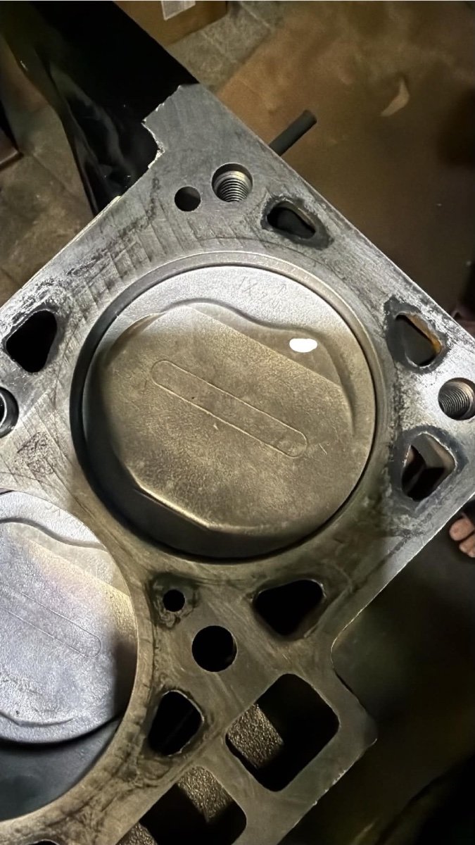

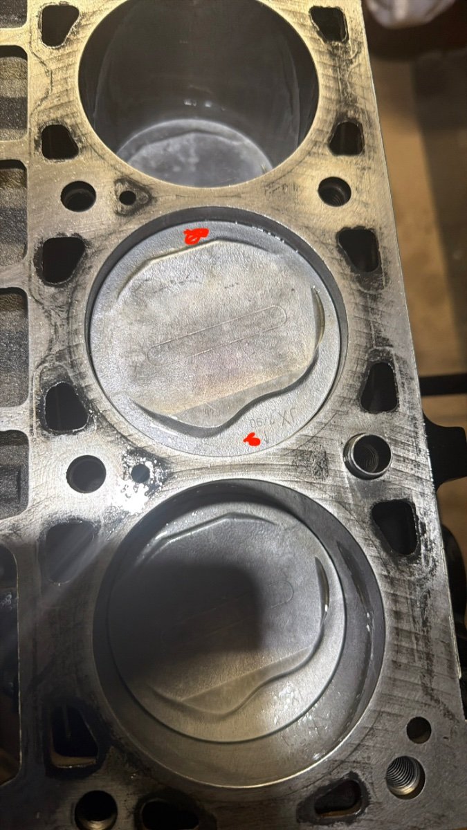

Diamond Geschrieben: 8. August #1 Meldung Teilen Geschrieben: 8. August Guten Morgen, ich möchte gerne die korrekte ZKD bei meinem M30B35 Motor bestimmen und möchte dazu den Kolbenüberstand einmal korrekt messen. Verbaut war die dickere ZDK (2,07mm). Ich möchte prüfen, ob ich die Standarddichtung mit 1,72mm wieder verwenden kann. Ich glaube nämlich, dass die Vorbesitzer die einfach die Dicke Leitung verwendet haben… Misst man hier an der gefräst Fläche (weisser Punkt)? Hier bekomme ich zu hohe Werte. Bin mir auch nicht sicher, ob die Ventile dort überhaupt hin kommen. Oder misst man an zwei Punkten (rot)? Schade dass es zu diesem Motor wenige bis keine Reparaturleitfäden gibt. Solche Dinge stehen eigentlich ja immer mit drin… Zitieren Nichts im Leben ist unmöglich! Der Wille sollte nur da sein: Diamonds Bulli Ecke Diamonds Bulli Ecke Link zu diesem Kommentar https://e30-talk.com/topic/212300-kolben%C3%BCberstand-beim-m30b35-korrekt-messen/ Auf anderen Seiten teilen Weitere Optionen zum teilen...

Beliebter Beitrag vokuhila Geschrieben: 9. August Beliebter Beitrag #4 Meldung Teilen Geschrieben: 9. August Kolbenüberstand wird an den roten Punkten gemessen Quetschspalt = Dicke der Kopfdichtung abzüglich vom Kolbenüberstand an den roten Punkten sollte nicht unter 1mm gehen bedeutet bei einer 1,74mm Kopfdichtung kannst Du Dir etwa 0,7mm Überstand an den roten Punkten "leisten" das ist natürlich mehr als Serie und ergibt mehr Verdichtungsverhältnis wenn der Block entsprechend geplant werden würde Platz zu den Ventilen spielt bei einer Seriennockenwelle noch keine Rolle, das ist ausreichend erst bei schärferen Nockenwellen sollte man da genauer hinschauen, Fallspiel prüfen und mit den NW Daten abgleichen und dann entscheiden welche NW da noch gehen könnte Zitieren Brand Mauer Wagen Link zu diesem Kommentar https://e30-talk.com/topic/212300-kolben%C3%BCberstand-beim-m30b35-korrekt-messen/#findComment-1872683 Auf anderen Seiten teilen Weitere Optionen zum teilen...

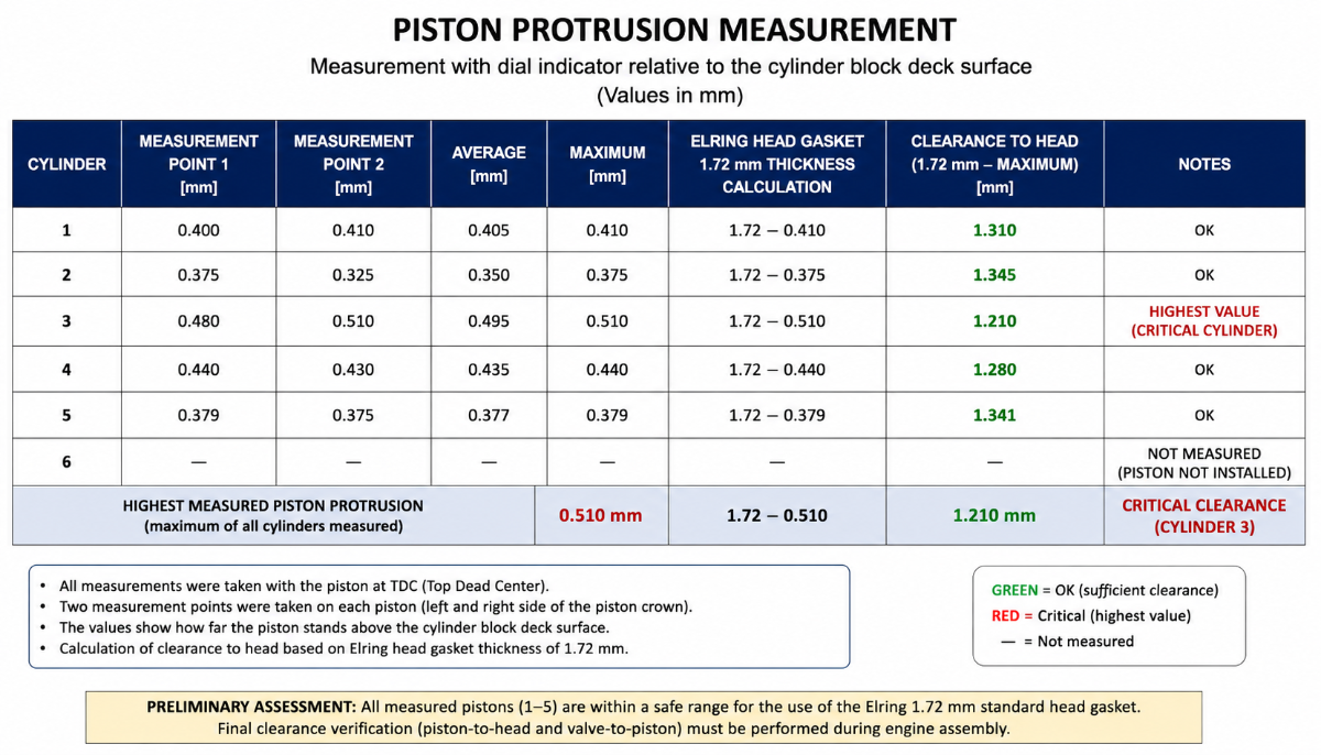

Diamond Geschrieben: 13. August Autor #5 Meldung Teilen Geschrieben: 13. August Danke für die zahlreichen Informationen. Hat jemand die Höhe schonmal mit Knete bestimmt? Die Kolbenüberstände habe ich an den zwei Punkten der jeweiligen Kolben mit der Messuhr gemessen. Hier meine Ergebnisse. Kolben 6 konnte ich nicht, messen, da der Kolben noch nicht verbaut ist. Zitieren Nichts im Leben ist unmöglich! Der Wille sollte nur da sein: Diamonds Bulli Ecke Diamonds Bulli Ecke Link zu diesem Kommentar https://e30-talk.com/topic/212300-kolben%C3%BCberstand-beim-m30b35-korrekt-messen/#findComment-1872825 Auf anderen Seiten teilen Weitere Optionen zum teilen...
vokuhila Geschrieben: 13. August #6 Meldung Teilen Geschrieben: 13. August 1,2mm Quetschspalt sind doch noch nicht kritisch Zitieren Brand Mauer Wagen Link zu diesem Kommentar https://e30-talk.com/topic/212300-kolben%C3%BCberstand-beim-m30b35-korrekt-messen/#findComment-1872827 Auf anderen Seiten teilen Weitere Optionen zum teilen...
