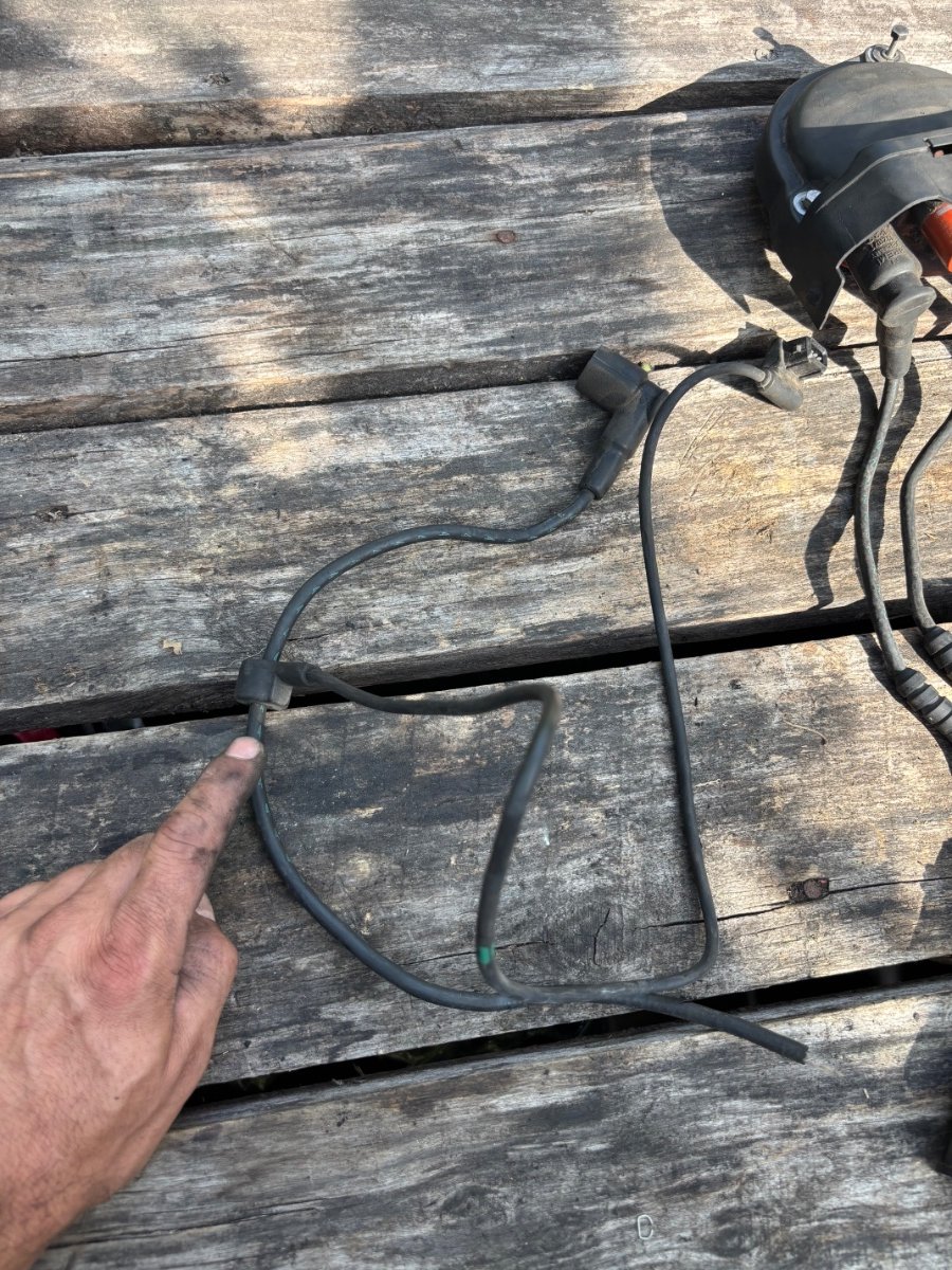

der Stecker an einem Zündkabel ist abgebrochen, ausgerechnet an dem Kabel, wo noch ein weiteres Kabel drübergestülpt ist. Im Zubehör, finde ich da nichts. Für Tipps wäre ich wie immer dankbar.

der Geber für die Zylindererkennung ist auf den meisten Zubehör Zündkabelsätzen nicht dabei, bei einem aber schon
nur ist der leider grade nicht lieferbar
https://www.autodoc.de/tesla/8282697
man kann den Geber auch weglassen, die halbsequenzielle Einspritzung wird dann nicht aktiviert, merkt man am Motorlauf eher nicht
wenn der Geber aber unbdingt wieder drauf soll, muss ein Kabelsatz gewählt werden wo der Verteilerstecker vom 4. Zylinder noch nicht montiert ist, so dass man den Geber noch aufschieben kann
hier sollte das so sein:
https://www.daparto.de/Teilenummernsuche/Valeo/346577?modelId=23cc8b90
alternativ kann man auch versuchen einen Kabelsatz zu nehmen wo sich die Stecker abschrauben lassen, bei dem Zusatz "Sägezahn" ist das evtl. möglich, die oft verwendeten unlösbaren Rastverbindungen ermöglichen das aber nicht
hier wäre die Chance vielleicht da :
https://www.daparto.de/Teilenummernsuche/Champion/cls104?modelId=23cc8b90

Ich habe den Geber nicht dran, funktioniert aber wunderbar auch ohne das Ding.
Meine Idee wäre aber noch gewesen, da ein Zündkabelverbinder einzubauen.
Klick mich
Vielleicht ein bisschen pfuschig, aber nuja. ;-)
sag ich doch, von der teilsequenziellen Einspritzung merkt man eigentlich nichts
kann man haben, muss man aber nicht
https://e30-talk.com/topic/212287-z%C3%BCndkabel/#findComment-1872507
Ich gehe sogar soweit, dass man das nicht mal wirklich an der Zapfsäule merkt, ob das dran ist oder nicht. Hatte mal auf der Autobahn (also im maximal langen Teillastbetrieb) einen Verbrauch von ca. 6,4l ohne das System. Fand ich schwer in Ordnung. Komme ich sehr gut mit klar.
Von daher "Kann man haben, muss man aber nicht" trifft es schon sehr genau.
