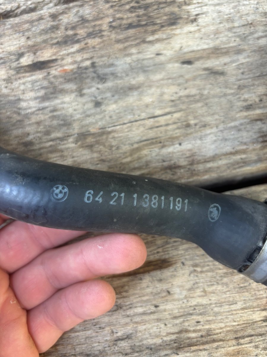

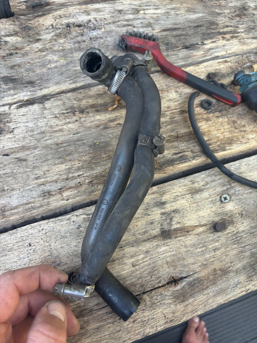

Draila Geschrieben: 1. August #1 Meldung Teilen Geschrieben: 1. August Hat jemand diese beiden Schläuche über? Scheint es nicht mehr im Handel zu geben. Zitieren Link zu diesem Kommentar https://e30-talk.com/topic/212285-schl%C3%A4uche-gesucht-m40/ Auf anderen Seiten teilen Weitere Optionen zum teilen...
Mahathma Geschrieben: 1. August #2 Meldung Teilen Geschrieben: 1. August Das ist doch der doppelte Schlauch zum Leerlaufregelventil? Dazu die beiden Schläuche die das Kühlwasser führen? Gibt es alles. Der doppelte Schlauch: 11631714527 irgendwas um 65€ Kühlwasserschläuche: 11531715154 etwa 18€ und 11531715155 ungefär 13€. Angeblich alles lieferbar. Theoretisch geht das auch ohne den doppelten Schlauch. Der ist zur Vorwärmung gedacht, womit das im Sommer auch ohne geht. Hatte das mal durch normale Schlauch-Meterware ersetzt. Zitieren Zitat Sandmann (http://www.sandmanns-welt.de/): Die Zeit ist zu knapp für langweilige Autos, Abende vor dem Fernseher oder schlechten Wein... Restlicher Fuhrpark: Saab 9-3 SC TTiD Aero + 9-5 SC 2.3t SE + 900 II Cabrio 2.3i; Mazda MX-5 NB; VW T4 TDI Multivan; Benz 200D/8 (Arbeitsvorrat) Link zu diesem Kommentar https://e30-talk.com/topic/212285-schl%C3%A4uche-gesucht-m40/#findComment-1872319 Auf anderen Seiten teilen Weitere Optionen zum teilen...
touringDani Geschrieben: 2. August #3 Meldung Teilen Geschrieben: 2. August Ich würde da eher zu sowas z.B. greifen: Für BMW E30 M40 318i 316i 1,8 l Fahrzeuge ohne AC 87–94 Kühlmittelkühlerschlauch OE 11531709051 11531717590https://a.aliexpress.com/_EQ2SUIiFür den BMW-Apothekenpreis bekommst du mittlerweile dort nur noch zweifelhafte Qualität.Mit Glück was von Febi, macht's aber nicht besser. Zitieren Link zu diesem Kommentar https://e30-talk.com/topic/212285-schl%C3%A4uche-gesucht-m40/#findComment-1872328 Auf anderen Seiten teilen Weitere Optionen zum teilen...
vokuhila Geschrieben: 2. August #4 Meldung Teilen Geschrieben: 2. August (bearbeitet) der Doppelschlauch ist auch im Zubhehör erhältlich, etwas billiger als bei BMW den daran angeschlossenen Wasserschlauch zum Wasserstutzen gibts bei BMW und natürlich bei ebay wie üblich zum doppelten Preis den daran angeschlossenen Wasserschlauch zur Vorwärmung gibts bei BMW und natürlich bei ebay wie üblich zum doppelten Preis der Vorlaufschlauch zur Heizung ist bei BMW nicht lieferbar, bei ebay gibts noch einen neuen (etwas teuer) oder gebraucht mit hohem Startpreis zum Bieten in Anbetracht dessen macht es nicht nur finanziell Sinn zu den im vorigen Beitrag erwähnten Satz Silikonschläuchen vom Chinamann zu greifen Bearbeitet: 2. August von vokuhila Zitieren Brand Mauer Wagen Link zu diesem Kommentar https://e30-talk.com/topic/212285-schl%C3%A4uche-gesucht-m40/#findComment-1872332 Auf anderen Seiten teilen Weitere Optionen zum teilen...
