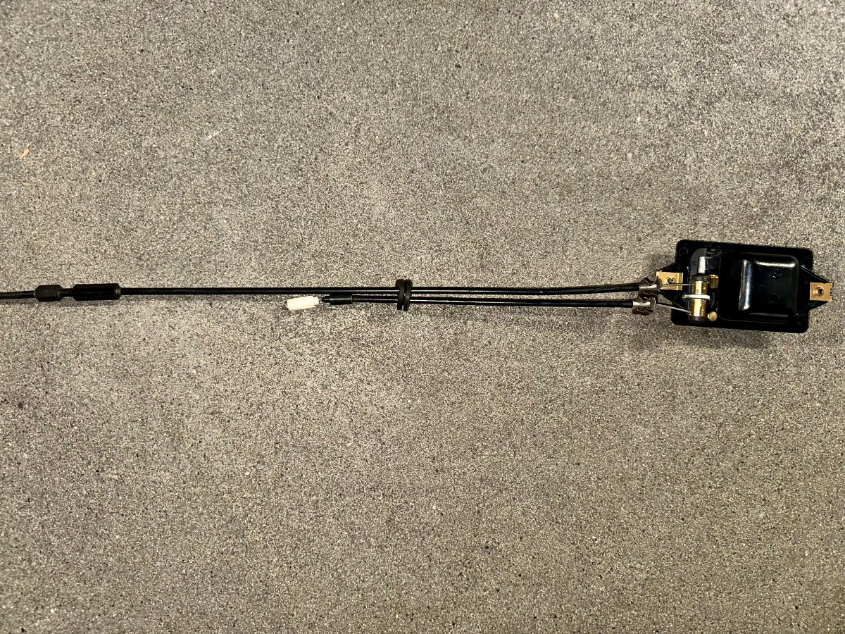

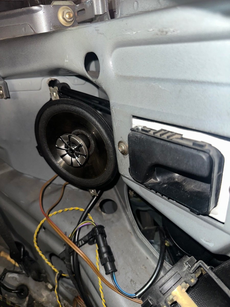

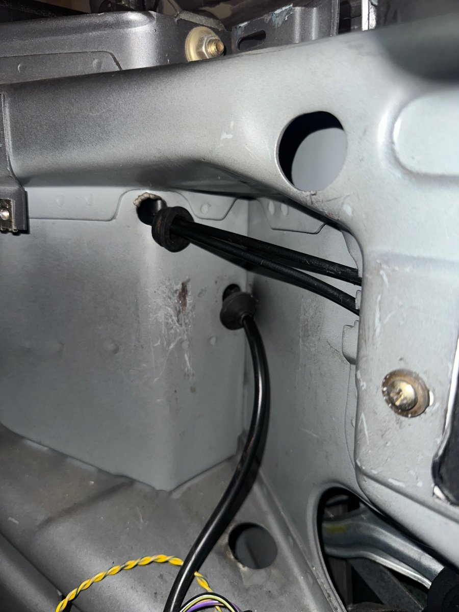

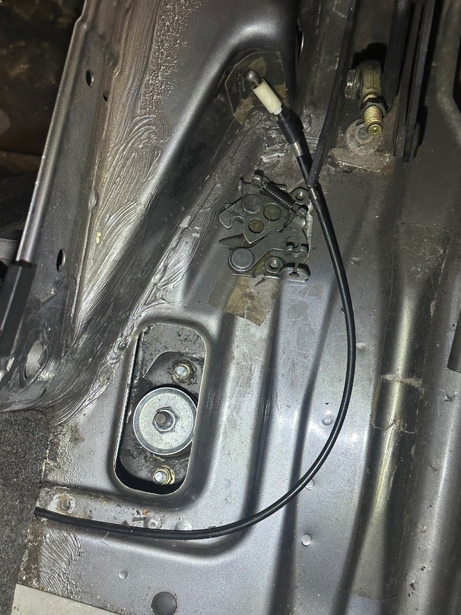

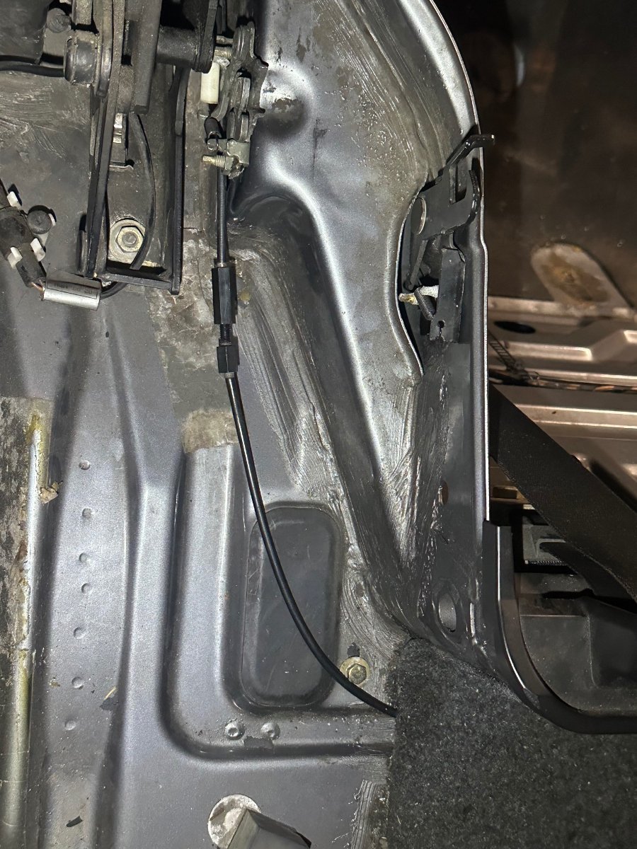

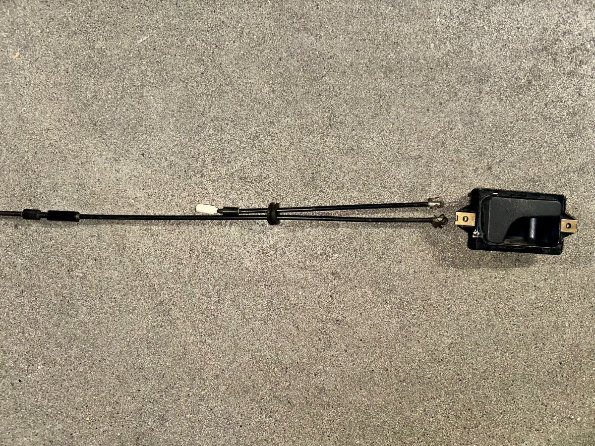

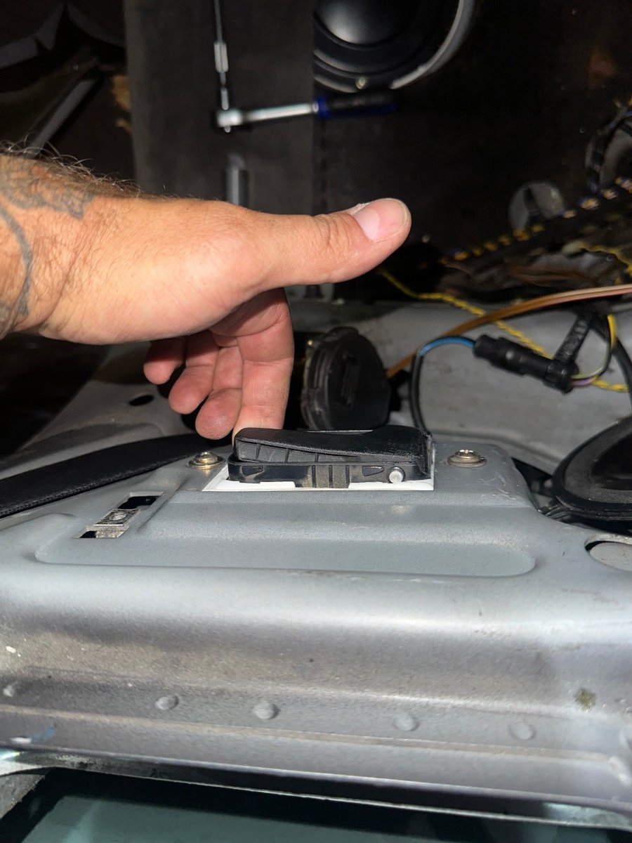

318dropstop Geschrieben: 1. August Autor #3 Meldung Teilen Geschrieben: 1. August Bilder fangen bei der Fahrerseite an konnte den Seilzug sogar unter dem Teppich durch murksen. Jedoch habe ich die Blechklammern vergessen (auf dem letzten Bild sind sie noch beim Hebel zu sehen) Problem ist da ist wie zu viel zug vorhanden ich kann den Hebel nicht mehr öffnen (Bild 4). Es fühlt sich so an als würde der Plastikhebel brechen wenn ich mehr ziehen würde. Zitieren Link zu diesem Kommentar https://e30-talk.com/topic/212284-manuelles-verdeck-seilzug-einstellen/#findComment-1872299 Auf anderen Seiten teilen Weitere Optionen zum teilen...

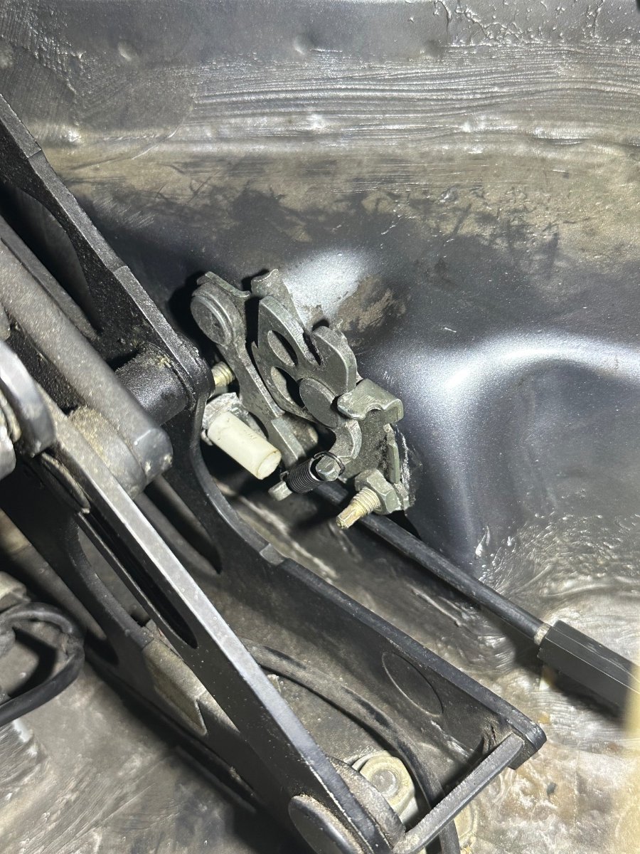

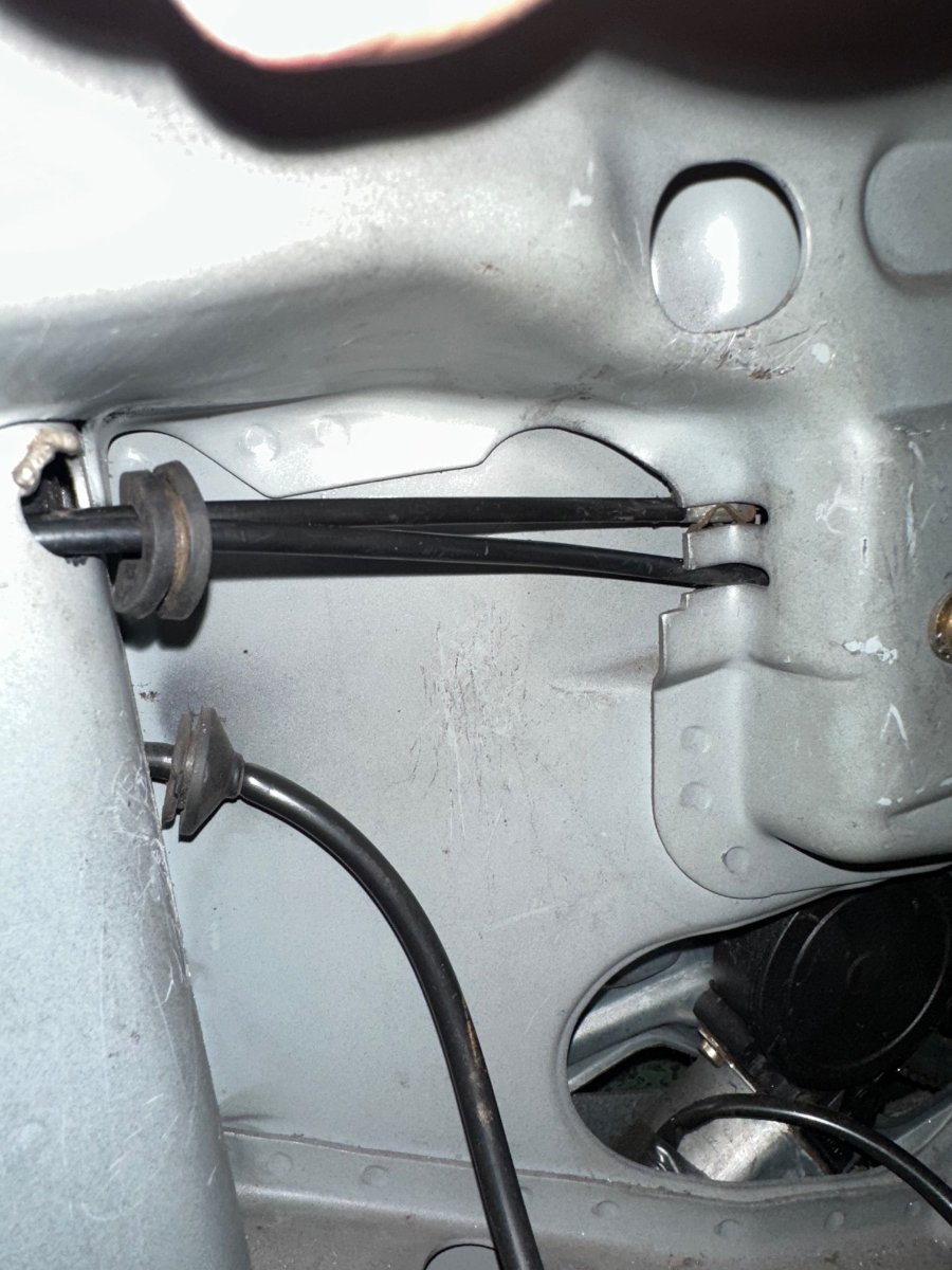

318dropstop Geschrieben: 1. August Autor #4 Meldung Teilen Geschrieben: 1. August Habe die Halterung auf der Beifahrerseite demontiert da sich der Verdeckkasten nicht mehr öffnete und stellte fest der Seilzug war nicht mehr da wo er sein sollte sondern lag lose im Verdeckkasten. Trotzdem ist wie zu viel Spannung drauf. Zitieren Link zu diesem Kommentar https://e30-talk.com/topic/212284-manuelles-verdeck-seilzug-einstellen/#findComment-1872300 Auf anderen Seiten teilen Weitere Optionen zum teilen...
318dropstop Geschrieben: 1. August Autor #5 Meldung Teilen Geschrieben: 1. August Hier noch Bilder vom Entriegler (Hebel) wie er eingebaut war. Zitieren Link zu diesem Kommentar https://e30-talk.com/topic/212284-manuelles-verdeck-seilzug-einstellen/#findComment-1872301 Auf anderen Seiten teilen Weitere Optionen zum teilen...
matze1 Geschrieben: 1. August #6 Meldung Teilen Geschrieben: 1. August (bearbeitet) Also ich habe ein VFL Cab, mit manuellem Verdeck. Dort stellt man den fahrerseitigen Seilzug durch Verschieben des Öffners ein (Langloch), den Beifahrerseitigen Seilzug stellt man durch die Schraube ein, die man auf deinen Bildern gut sieht. Grüße - Matze1 Bearbeitet: 1. August von matze1 Zitieren Link zu diesem Kommentar https://e30-talk.com/topic/212284-manuelles-verdeck-seilzug-einstellen/#findComment-1872306 Auf anderen Seiten teilen Weitere Optionen zum teilen...
NULLZWOtii Geschrieben: 7. August #7 Meldung Teilen Geschrieben: 7. August Und das Ganze bitte so einstellen, dass nicht beide Schlösser gleichzeitig aufgehen, sondern Eines nach dem Anderen! So wird vermieden, dass sich die Kraftspitzen des Losbrechmoments der Schlösser addieren und der Bowdenzug wird weniger belastet! Zitieren Zitat Due to rising energy costs, the light at the end of the tunnel has been turned off. Sorry for inconvenience! Meine Homepage: ** nullzwotii.de ** *** Ein ///M sagt mehr als tausend Worte ...*** Suche: Blechteile malachit f. Cabrio/Limo 4T, gut erhalten, Großraum KÖLN Link zu diesem Kommentar https://e30-talk.com/topic/212284-manuelles-verdeck-seilzug-einstellen/#findComment-1872590 Auf anderen Seiten teilen Weitere Optionen zum teilen...
