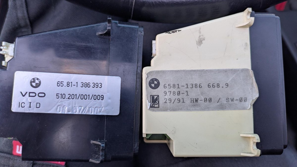

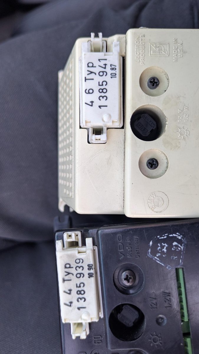

Minime Geschrieben: 21. Juli #1 Meldung Teilen Geschrieben: 21. Juli (bearbeitet) Ein freundliches Hallo in die Runde, ich habe ein ziemliche nervenaufreibendes Problem beim Wechsel des BC2. Die Ausgangslage: NFL Cabrio aus 08/1991, BC2 mit weißem Gehäuse und das Display ist defekt, Displayreparatur nicht möglich Nun habe ich mir einen BC2 mit schwarzem Gehäuse beschafft, eingebaut und die Display- sowie die Tastaturbeleuchtung leuchten nicht, alles andere funktioniert jedoch. Den Einschub der Beleuchtung habe ich vor Jahren auf LED umgebaut, der funktioniert im weißen BC. Den Codierstecker habe ich übernommen, auch auch mal quer getauscht. Man könnte jetzt sagen, Pech gehabt - der schwarze (neue) BC2 ist defekt, es wäre aber schon der zweite. Könnte es jetzt, sein, dass die Kabelbäume von weiß zu schwarz unterschiedlich sind? Hat jemand von euch schon mal erfolgreich umgebaut? Grüße Carsten EDIT: Ich habe den Kabelbaum vom Spender, welche Stecker muss ich von diesem verbinden, damit der BC zu leuchten beginnen könnte? Bearbeitet: 22. Juli von Minime Zitieren Link zu diesem Kommentar https://e30-talk.com/topic/212266-bc2-schwarzwei%C3%9F-nicht-pinkompatibel/ Auf anderen Seiten teilen Weitere Optionen zum teilen...

Minime Geschrieben: 23. Juli Autor #7 Meldung Teilen Geschrieben: 23. Juli Leute, ich hab den Fehler gefunden! Erkenntnis Nr1: Der Kabelbaum ist es NICHT Erkenntnis Nr2: Meine beiden Beleuchtungseinschübe mit den Glühbirnen sind defekt Erkenntnis Nr3: Beim weißen und beim schwarzen BC 2 haben sie die Polung der beiden Stifte der Beleuchtungsstromversorgung gedreht. Somit konnte mein LED modifizierter Einschub natürlich nicht mehr funktionieren. Erkenntnis Nr4: Bei der Tastaturbeleuchtung war auch der Glühfaden durch Zufällig Erkenntnis: Keine Panik wenn der Blinker nicht mehr funktioniert, dazu braucht's den Warnblinklichschalter Zitieren Link zu diesem Kommentar https://e30-talk.com/topic/212266-bc2-schwarzwei%C3%9F-nicht-pinkompatibel/#findComment-1871842 Auf anderen Seiten teilen Weitere Optionen zum teilen...
