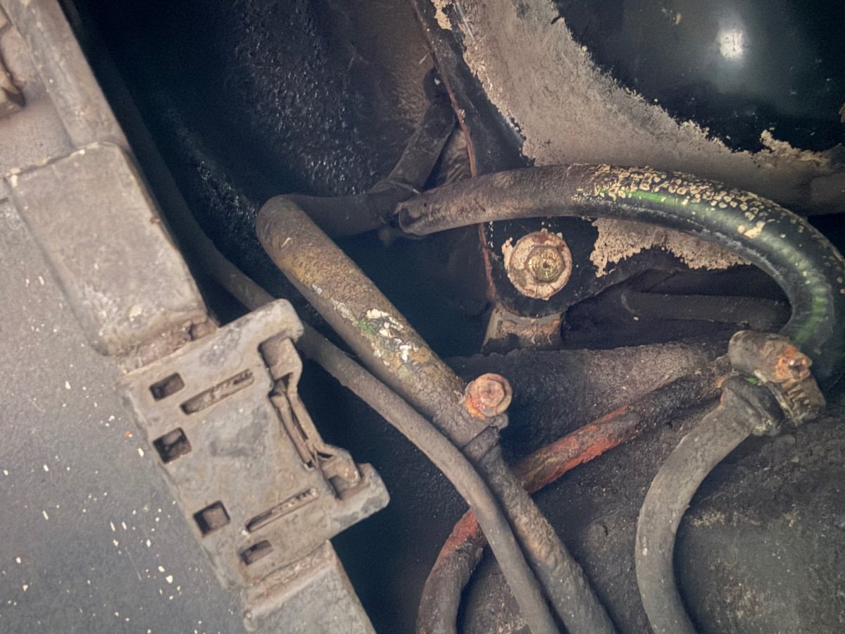

lochhocker Geschrieben: vor 17 Stunden #1 Meldung Teilen Geschrieben: vor 17 Stunden Hallo zusammen, bei meinem 318is hat es letztens nach dem Starten nach Benzin gerochen. Es ist direkt hinter der Fahrertür herausgetropft. Ich hab die Schellen etwas nachgezogen und konnte damit erstmal die Undichtigkeit beheben. Jetzt würde ich gerne die Schläuche neumachen, aber irgendwie bin ich mir unsicher, wo die Schläuche genau hinführen. Wenn ich den Leitungen von vorne nach hinten folge, laufen sie von den starren Leitungen auf die Schläuche. Bei dem Übergang war es scheinbar auch Undicht. Diese Schläuche laufen dann am Tank entlang nach oben über dem Tank. Wie weit verlaufen denn die Schläuche und wie gehe ich am besten vor? Danke und Grüße Zitieren Link zu diesem Kommentar https://e30-talk.com/topic/212265-benzinverlust-hinter-fahrert%C3%BCr-wie-am-besten-schl%C3%A4uche-tauschen/ Auf anderen Seiten teilen Weitere Optionen zum teilen...

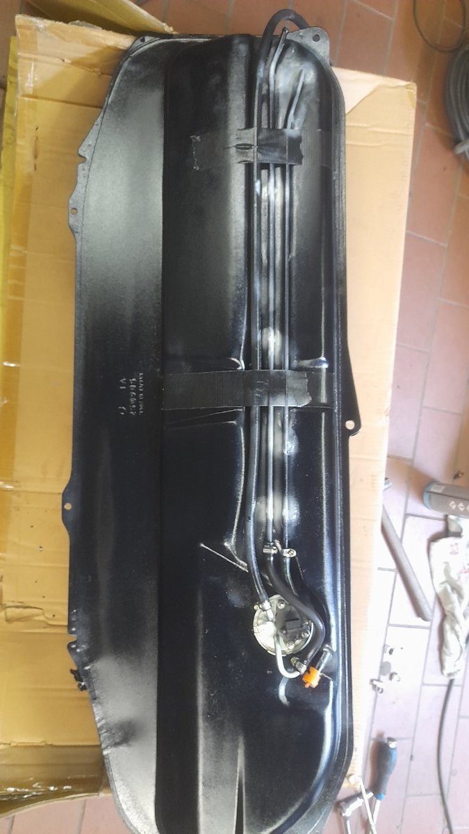

Jupp2 Geschrieben: vor 14 Stunden #2 Meldung Teilen Geschrieben: vor 14 Stunden (bearbeitet) Moin, Ein Schlauch läuft komplett über den Tank. Der andere geht auf eine Stahlleitung, welche an den Tank geschweißt ist. Wenn du sie tauschst, dann achte darauf, dass du "Vitonschläuche" bzw. FKM-Schläuche nimmst, denn die sind wirklich Benzin resistent. Nicht die günstigen NBR. Mit den wirst du nicht lange Spaß haben. Über die rechte Serviceklappe kommst du an den Anschluss von dem langen Schlauch. Würde den Tank zu mindestens etwas ablassen und dann den neuen Schlauch einfach an den alten dran machen. Dann kannst du den neuen Schlauch direkt mit durchziehen, wenn du den alten rausziehst. Der Schlauch wird zwar an den Tank "angeklebt" mittels "Panzerband", aber den Tank komplett zu demontieren ist nicht mal eben. Bearbeitet: vor 14 Stunden von Jupp2 Zitieren Gruß Jochen Link zu diesem Kommentar https://e30-talk.com/topic/212265-benzinverlust-hinter-fahrert%C3%BCr-wie-am-besten-schl%C3%A4uche-tauschen/#findComment-1871738 Auf anderen Seiten teilen Weitere Optionen zum teilen...
